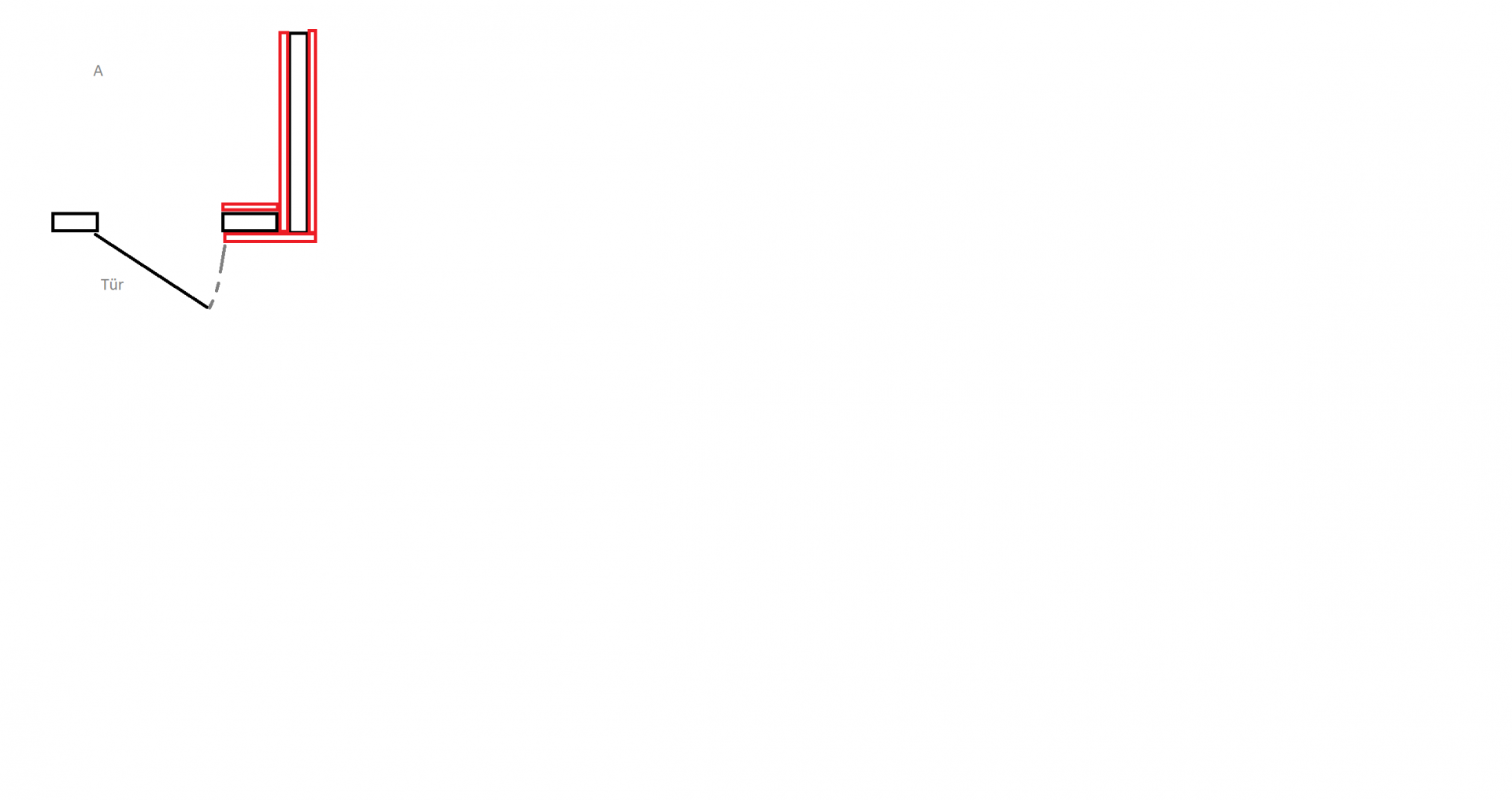

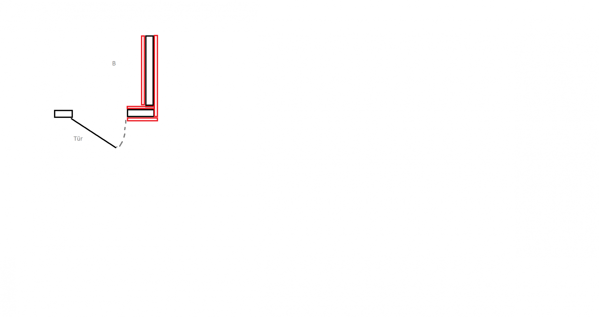

    Moin,habe eine Frage zur Ausführung.
    Welche Lösung wäre besser (Stabiler usw. )
    Schwarz Profil ; Rot GK-Platte
    Oder habt ihr Bespiele wie es gemacht werden soll
    Danke

    Ist doch beides das gleiche, spielt also im Grunde keine Rolle. Würde allerdings ersteres nehmen, da du hier mehr Platz hast mit den Ständern und auch leichter zu dämmen etc.

    Ich würde auch 1. nehmen. Von der Logik her gibt es da weniger Bewegung zwischen den Platten.
