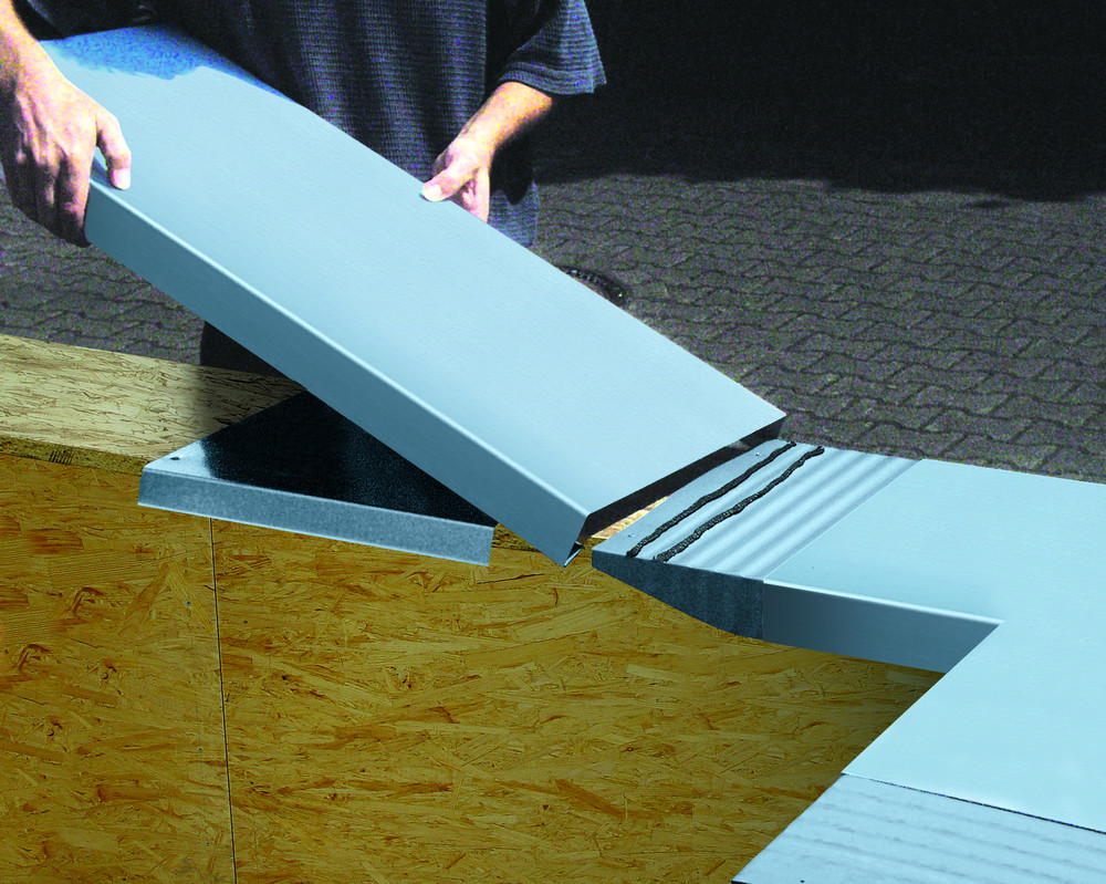

    Normalerweise gibt es ein Vorstoßblech (Unterkonstruktion links auf Bild) in das das eigentliche Attikablech mit den stirnseitigen Umkantungen eingehängt/geclipst wird. Die Bleche habe am Stoß eine Hinterlegung am Ende von jeweils einem Blech, auf die kommt eine Dichtung (Gummi, Kompriband oder Kleber, je nach System). Das ist die Variante mit nicht sichtbar verschraubt.
    Es gibt auch sichtbar verschraubt, da gibt es dann kein Vorstoßblech, sondern immer am Stoß einen Halter, der gleichzeitig die Hinterlegung ist (wieder mit entsprechenden Abdichtungen). In diesen wird dann von oben mit den Spenglerschrauben das Blech verschraubt.
    Was haste und was ist der Mangel?

    Wichtig ist vor allem, dass die Schrauben näher am Stoß sind, als die Abdichtung der Hinterlegung. So kann kein Wasser eindringen.

    Also wenn das eine Blech das andere überlappt, dann ist das ja quasi dadurch hinterlegt. Das ist dann so ähnlich wie auf dem Bild, muss halt nur hinter der Schrauben noch die Mumpe o.ä. drauf.

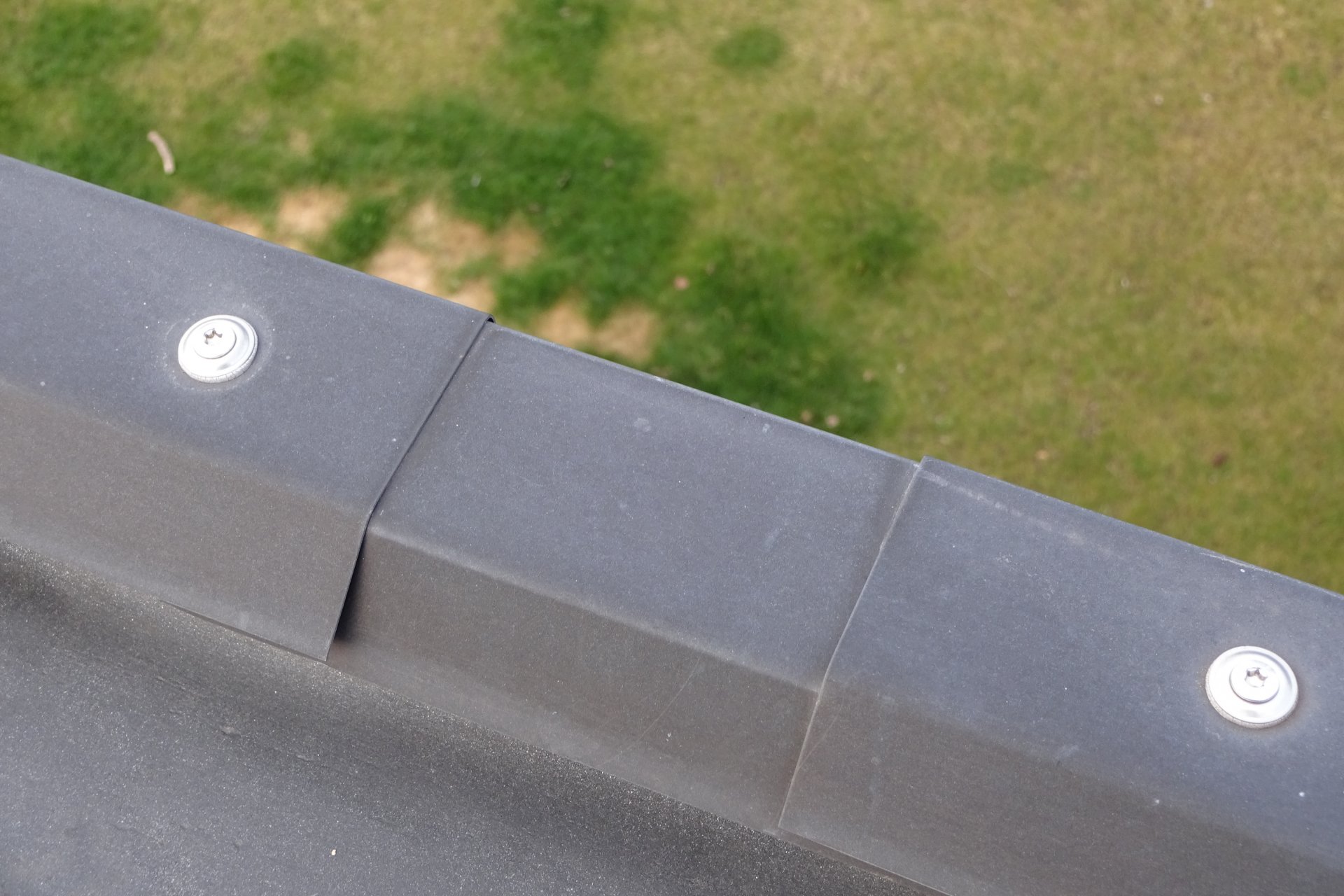

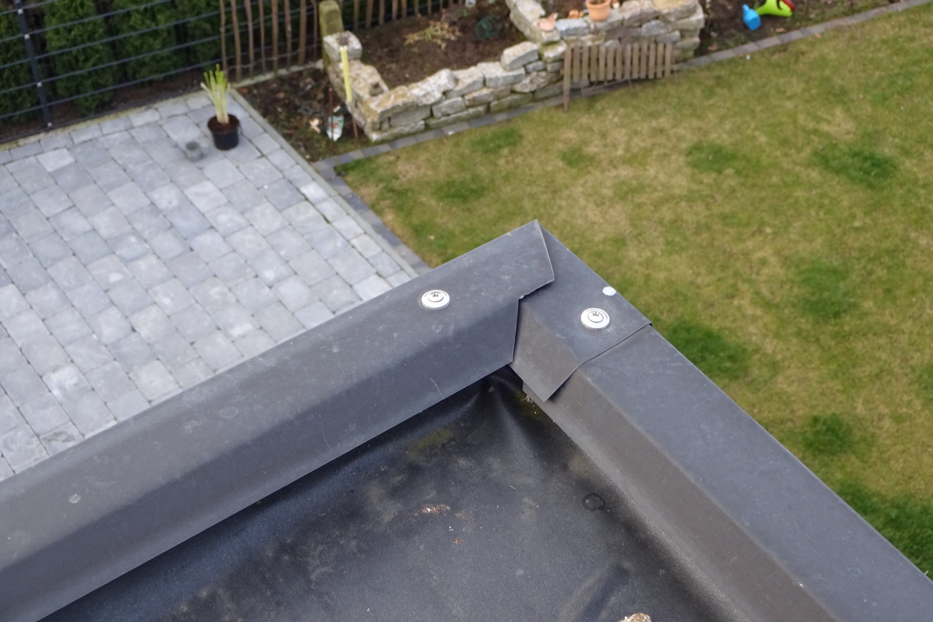

    Mich stört vor allem, dass bei der Garage 6 Schrauben pro Blechteil plus Dichtmittel genommen wurden und beim Wohnhaus nix Dichtmittel und je zwei Schrauben (die Attika ist halb so breit).

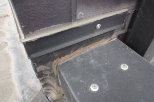

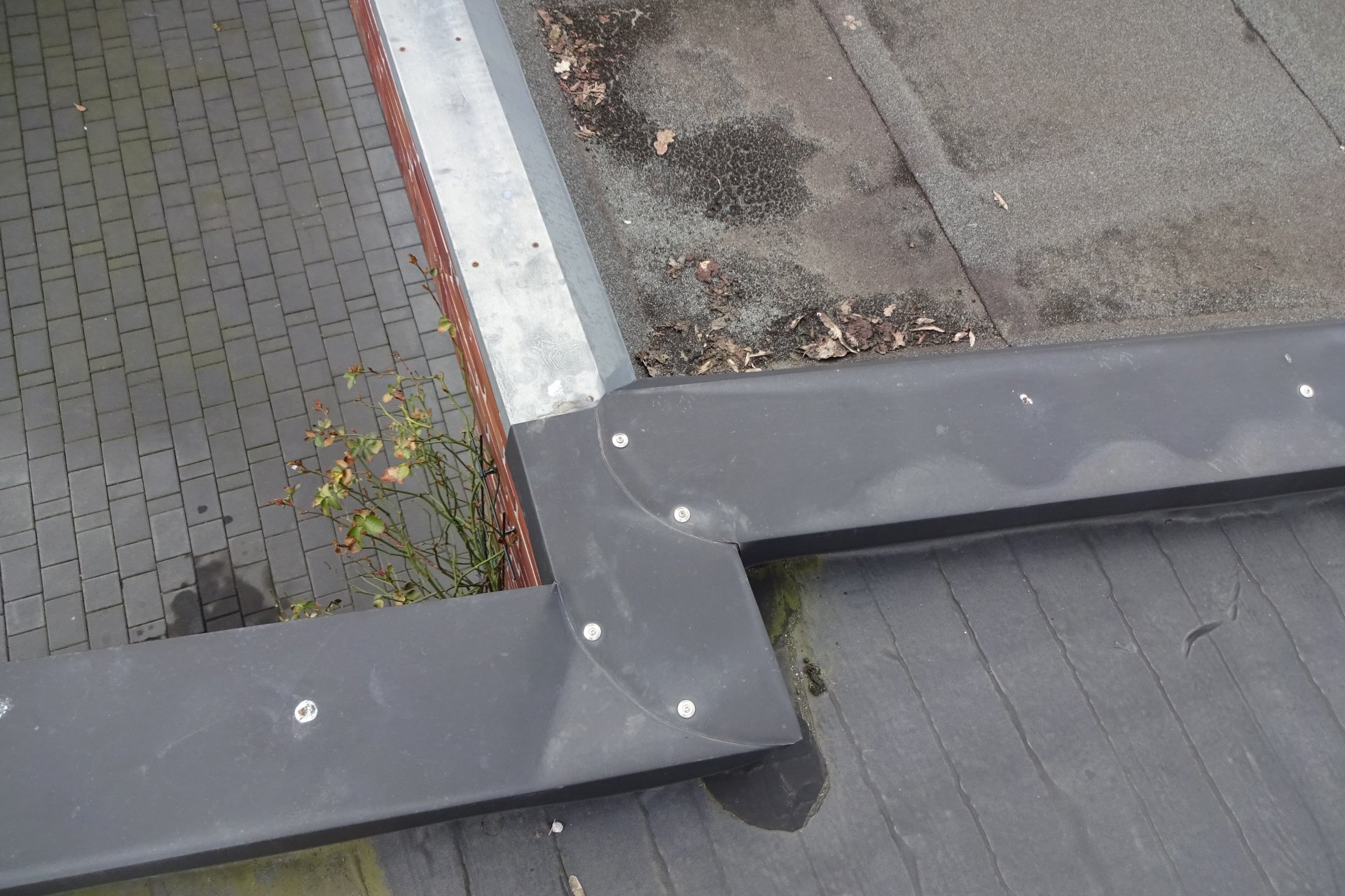

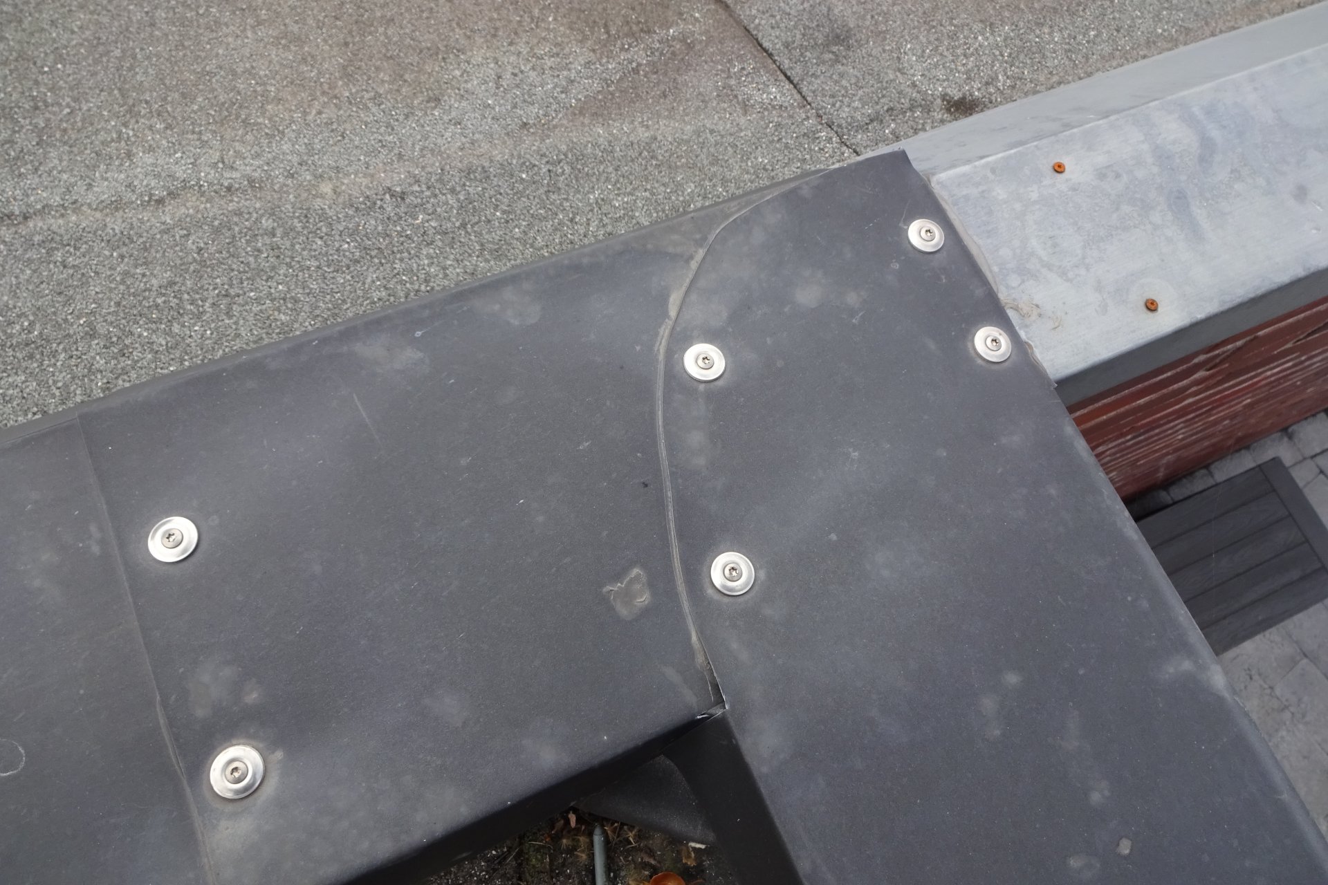

    Hab doch grad Bilder gefunden - beim Wohnhaus ist doch ein Zwischenstück drin - aber nicht an den Ecken.
    Naja, seht selbst.
    Attika_Garage (2).JPG Attika_Garage (5).JPG Attika_Wohnhaus (1).JPG Attika_Wohnhaus (2).JPG Attika_Garage (6).JPG

    Also ich würde sagen, das hält bombig (hab da jetzt aber auch keine Richtlinie) Wegen der Verklebung würde ich Dir empfehlen, einfach mal ein Blech abzuschrauben und zu kontrollieren. Dann siehst Du auch gleich wie weit die Dachabdichtung gezogen wurde.
    Vielleicht weiß @Skogen ja genau wie das verschraubt werden muss.
    Und @SIL, weißt Du das?
    Aber eines hat mein Architektenherz dann doch berührt. Warum sind die Schrauben nicht im Farbton vom Blech? Auch Vögel wollen es schön. :biggthumpup:

    Auf jeden Bild Ausführungsfehler und Regelverstoss Herr Fabian, also wenn du das alles I. O. siehst dann mach ich Controlling bei Dir :p

    Ich such dem Lexmäulchen das raus aus und werde natürlich, einen gar eloquenten Text dazu verfassen, damit auch manufact zu Frieden ist, du warst schon auf dem richtigen Weg, es gibt keine Verschraubung bei Verblechung in der waagerechten Achse egal welches Blech, ausser du hast eine System Zulassung mit verkappter Lage, von dem Anschluss auf dem 1.Bild reden wir erstmal gar nicht.
