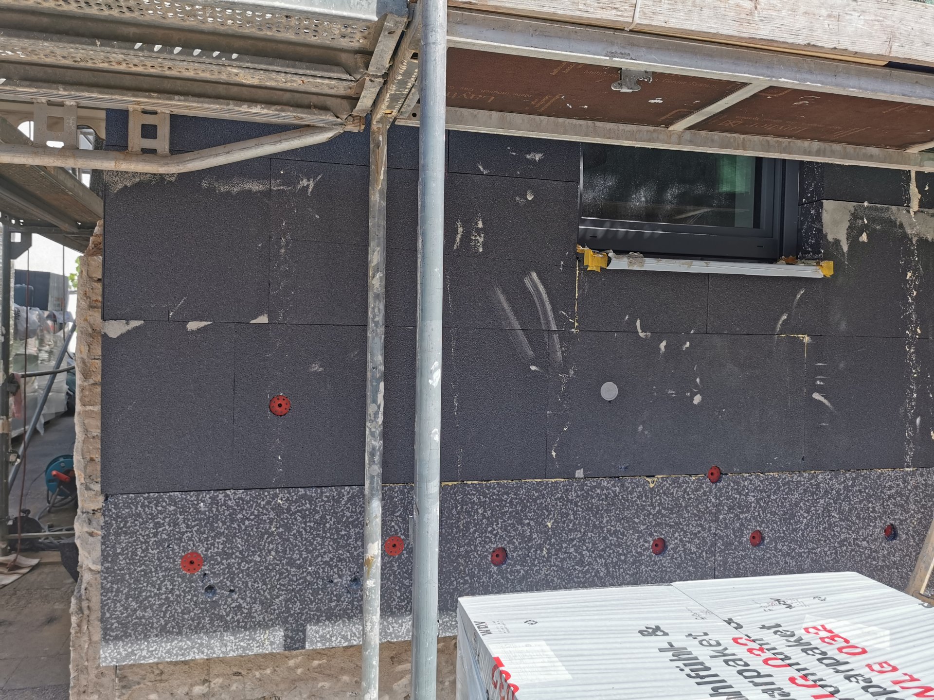

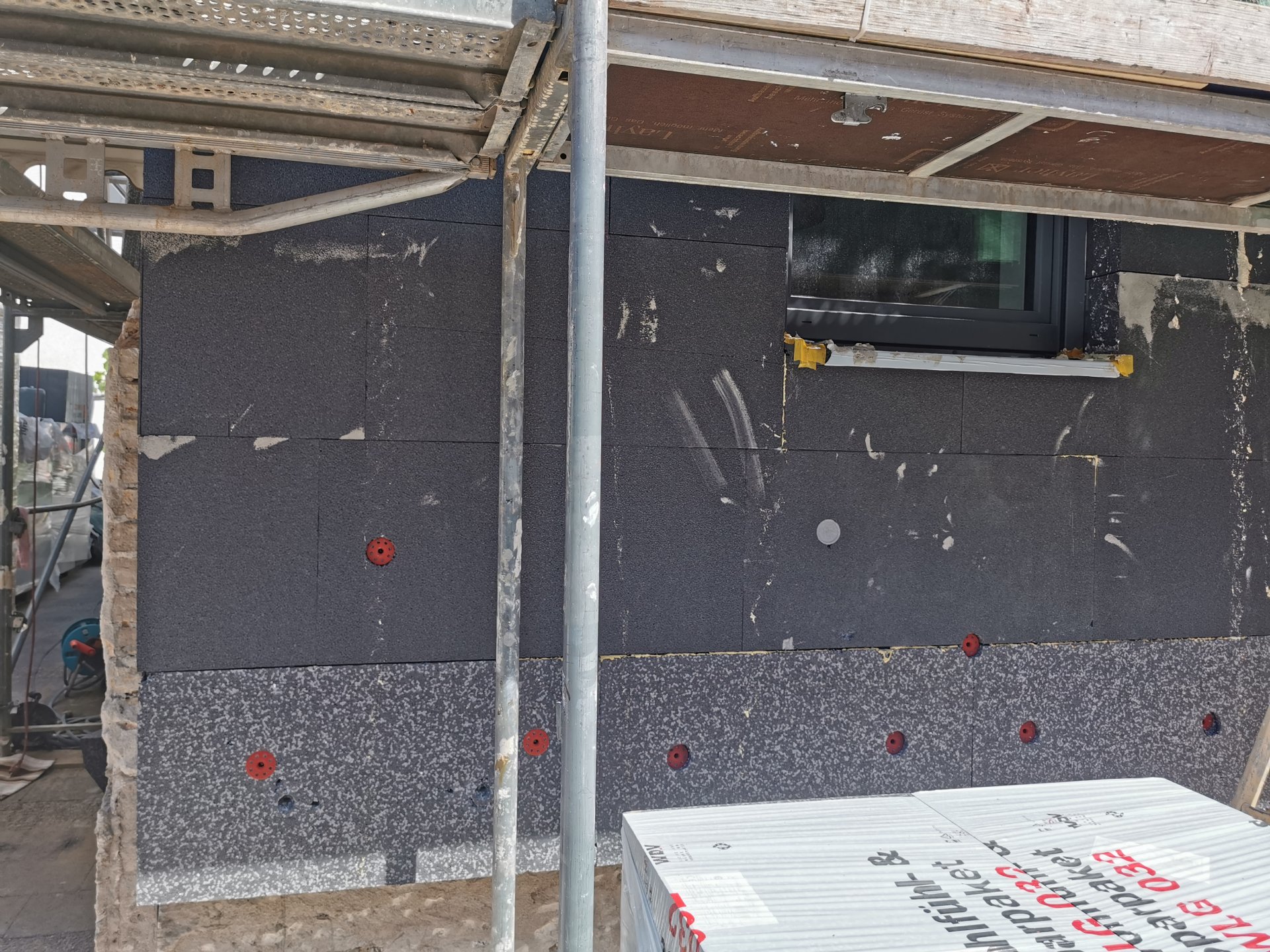

    in Zusammenarbeit mit einem "mir bekannten" und alteingesessenen Maler aus dem Ort wird grade unser Altbau mit 16 cm EPS gedämmt.
    Absprache war, dass er mir zeigt wie das Kleben funktioniert und ich dann auch mal nach Feierabend und samstags "paar Platten kleben" kann und er kommt wenn er zwischen den Baustellen Luft hat.
    Am 1. Tag hat er dann auch schon gut Meter gemacht. Die Ausführung widerspricht teilweise aber vielem was ich mir vorher angelesen habe. Sei aber alles so ok und würde keine Risse geben.
    Siehe auch Bilder:
    1. Außeneckausbildung.
    Der Mauerüberstand der links zu sehen ist wird noch weggestemmt, auf diese Wand kommt 8 cm Resol.
    Nun sollten die Dämmplatten beider Wände ja eigentlich ineinander verzahnen, was hier nicht möglich wäre, praktisch entstehen also Kreuzfugen.
    Hier würde ich schweren Herzens die Anfangsplatte jeder 2. Reihe nochmal runterreißen und entsprechend versetzen.
    Seht ihr das auch so dass das notwendig ist?

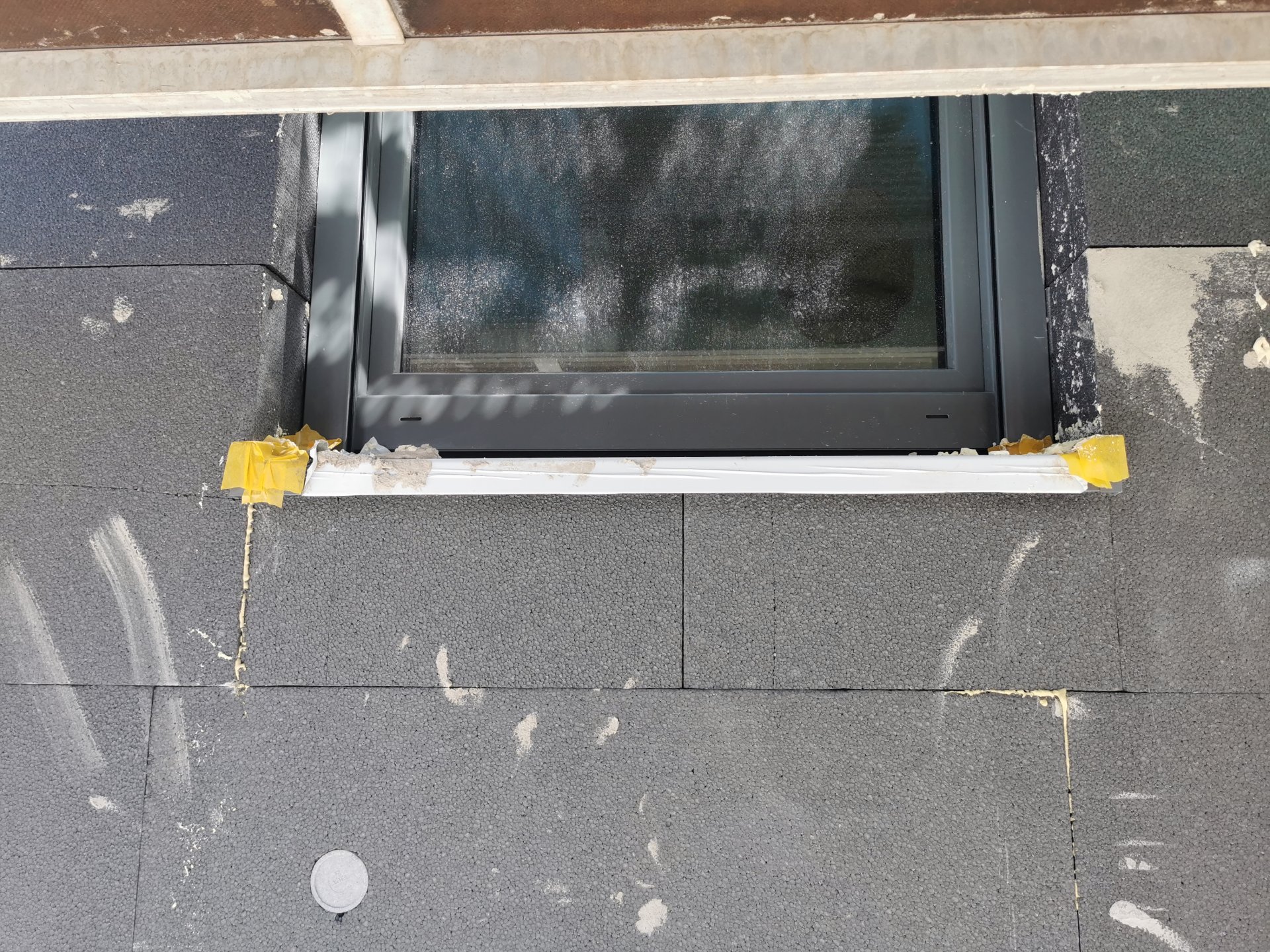

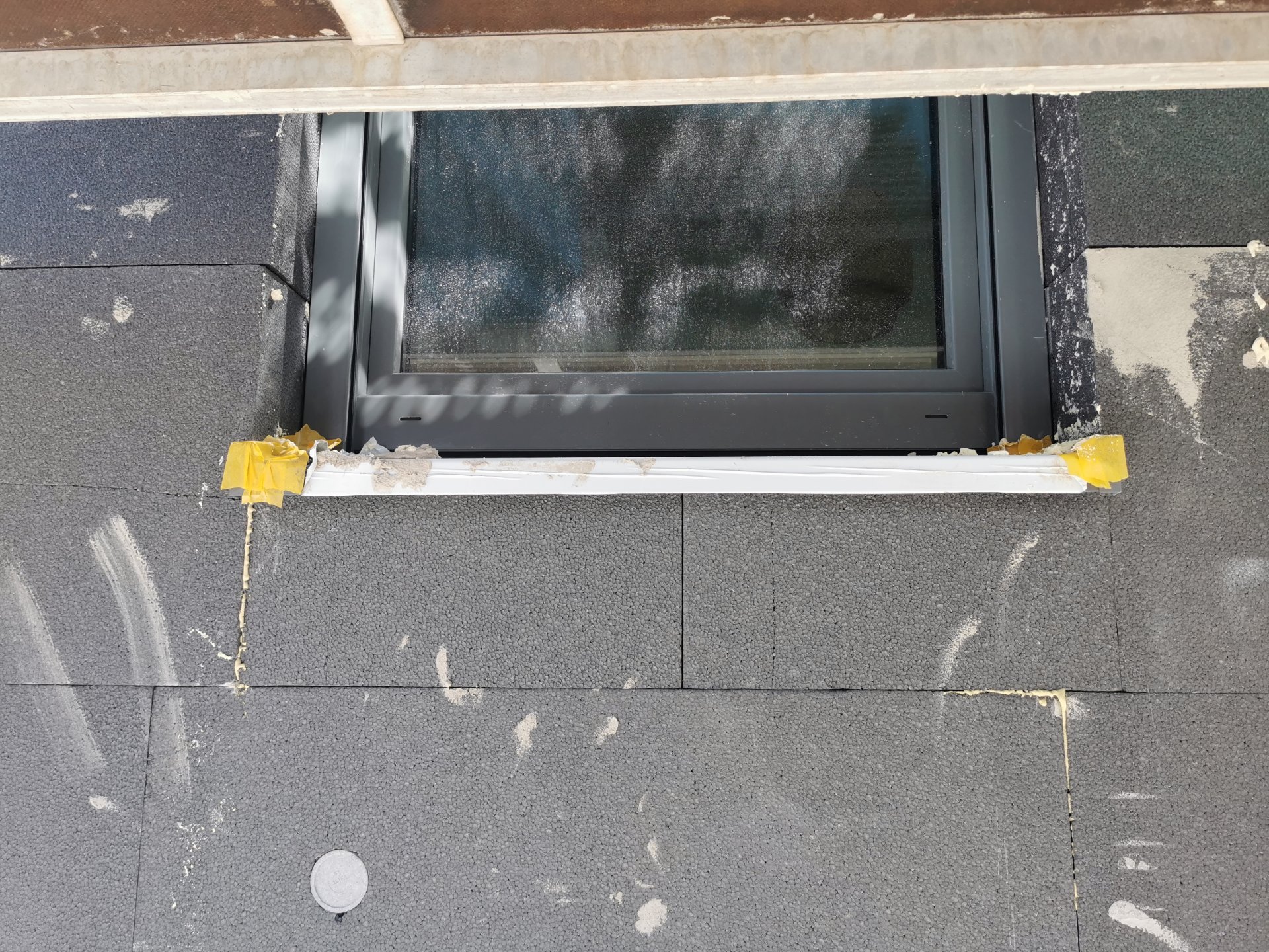

    Ich musste ihn schon beknien um Fugendichtband an der Fensterbank zu verwenden und entsprechend sieht die Ausführung aus, das werde ich nochmal versuchen nachzuarbeiten...

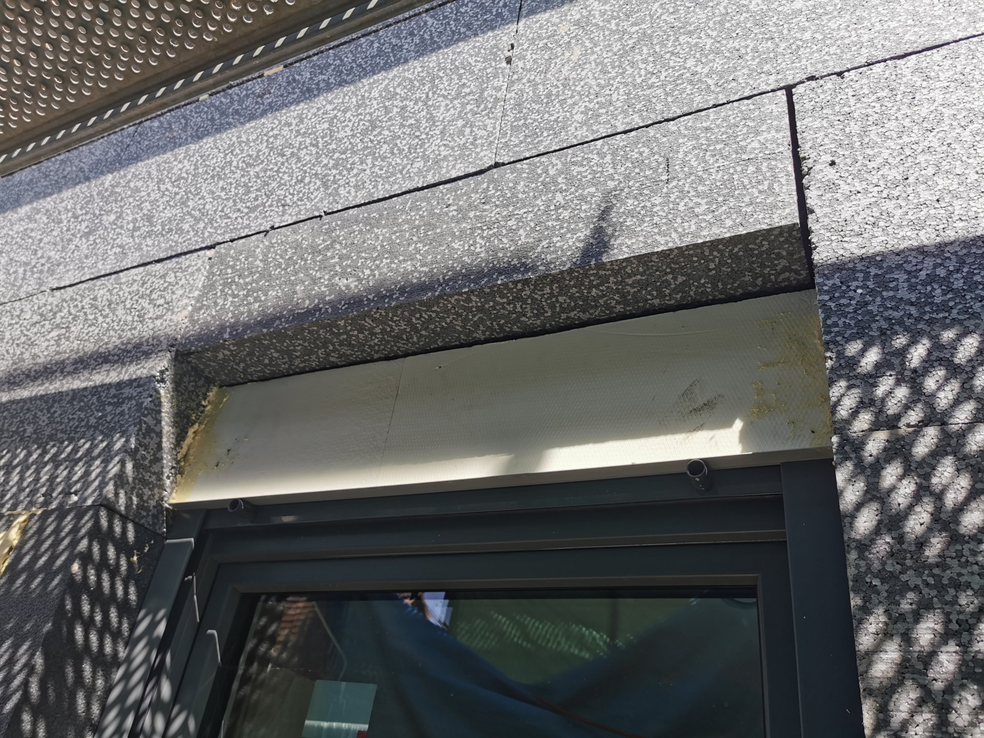

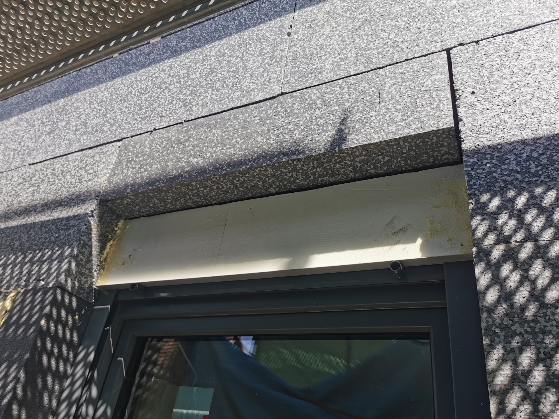

    Aber was auch nicht gemacht worden ist, ist der "Revolverschnitt" um die Ecken herum, angeblich um den Verschnitt gering zu halten. Da das mit einem Gewebepfeil armiert würde, wäre auch das hier kein Problem und wird keine Risse geben...
    Das würde ich wirklich nur ungern wieder abreißen, vor allem weil man oben an den Fenstern dann echte "Formteile" zurechtschnitzen müsste, da die Rollladenschienen eingerückt sind (Kasten ist aber so breit wie die Fenster) und der Aufsatzkasten entsprechend ein Stück weiter raus schaut.
    Im Netz finde ich hier und da auch Bilder wo das so aussieht wie bei mir.
    Halb so wild wenn anständig armiert wird oder sind Kerbrisse so vorprogrammiert?

    Nix. Einmal neu . Und vielleicht vorher planen .

    Ja.
    Dübeln !
    Und zweilagig Armierung!
    Es kommt auf deine weiteren Lagen an, die du noch aufziehst.

    Jau die Schelte muss ich wohl einstecken...
    Ist halt schwierig am Anfang einzuschätzen was notwendig ist und was nicht. Dach+Fenster kamen jetzt neu, Fassade hatte ich Angebote bis 270 €/qm auf dem Tisch von Unternehmen die es sicherlich besser gemacht hätten. Dazu noch xk € für einen Planer. Irgendwann sind Grenzen erreicht die man nicht überschreiten kann, die Bude war vor 4 Jahren schon sau teuer.
    Aber genug geheult, muss das beste draus machen jetzt.
    Ok Verzahnung an der Außenecke wird hergestellt, dann sehe ich mal wie gut die Platten und der Kleber halten.
    Gedübelt wird sowieso, darauf achten/hinweisen dass hier auch entsprechend in den jeweiligen Plattenstücken gedübelt wird geht na klar auch.
    D.h. nach der 1. Armierungungsspachtelung um die Fenster herum noch einmal Gewebe+Spachtelung (nass in nass das ganze?)?
    Je nach dem wie gut das Platten+Kleber entfernen funktioniert würde ich fürs Gewissen bevorzugen um die Fenster herum nochmal neu zu machen.
    Aber falls die Zeit nicht hinhaut und die doppelte Armierung eine akzeptable Lösung darstellt wäre ich einigermaßen beruhigt.

    Jetzt mal unabhängig vom restlichen Murks, wieso sollte das WDVS an den Ecken verzahnt werden?
    Da ist mir zumindest im Holzbau kein System bekannt, das so etwas fordern würde.

    Mein Laiendenken (abgesehen davon dass das diverse Herstellerrichtlinien so vorgeben): Macht man das nicht und fängt mit voller Platte unten auf gleicher Höhe an, entstehen ja an den offenen Plattenquerschnitten unerwünschte Kreuzfugen.
    Da kommt mir der Gedanke, schneidet man die erste Reihe der angrenzenden Wand auf halbe Höhe vermeidet man diese Kreuzfugen. Aber wohl nicht das Problem dass man dann an einer Seite nur offene Plattenstöße hat, falls das ein Problem ist?
    Aber ist wahrscheinlich wieder Murks?
    Gibts denn von den Bildern her noch mehr Murks der mir bisher nicht aufgefallen ist?
