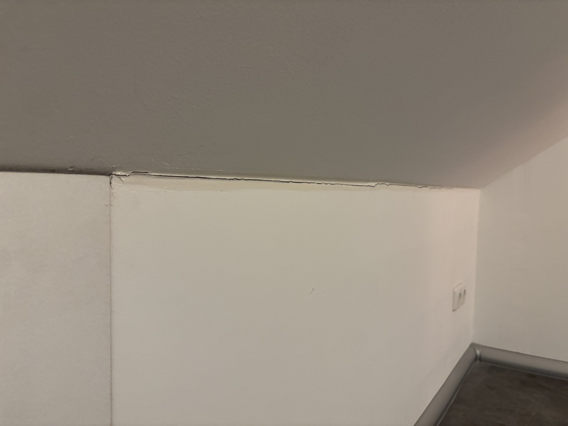

    in meinem Haus befindet sich ein ausgebauter Dachboden, der inzwischen etwas Pflege benötigt. Besonders die meisten Deckenanschlüsse weisen Risse auf. Vermutlich wurde beim ursprünglichen Ausbau nicht alles fachgerecht ausgeführt. Daher möchte ich euch um Rat bitten, wie ich diese Schäden am sinnvollsten instand setzen kann. Ich möchte die Arbeiten diesmal ordentlich ausführen und nicht – wie mein Vorgänger – jedes Jahr erneut Acrylfugen nachspritzen müssen.
    Auf Bild 1 ist der gerissene Deckenanschluss zu sehen.

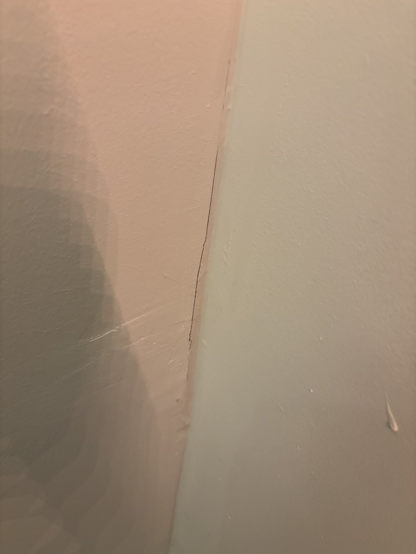

    Im Bodenbereich wurde durch eine kleine Wand ein Abstellraum abgetrennt. Auch dort sind die Übergänge gerissen (siehe Bild 2). Zudem merkt man beim Wackeln an diesen Wänden, dass einige nicht richtig fest sitzen. Teilweise fehlen Schrauben, die eigentlich in die Dachbalken führen sollten. An manchen Stellen sind zwar Schrauben vorhanden, haben jedoch keinen Halt.
    Wie kann ich am besten feststellen, ob sich hinter dem Rigips eine tragfähige Unterkonstruktion zum Verschrauben befindet? Ich möchte ungern „blind“ Schrauben setzen, da sich dort auch Folien befinden, die ich nicht unnötig beschädigen möchte.

    Die Unterkonstruktion kann man zum Beispiel mit einem Ortungsgerät suchen, einige können auch Holzbalken orten und nicht nur Elektroleitungen oder Eisen. Ansonsten bleibt dir nur auf Verdacht schrauben.
    Bei den Rissen gibt es meines Erachtens auch nur zwei saubere Lösungen, entweder aufschneiden und trennen oder Magic Corner einspachteln.

    Ich habe mir das Magic Corner mal angesehen, glaube das ist genau das was ich suche. Ich habe hier noch einen Eimer Uniflott Finish stehen, der ist aber glaub ich nicht geeignet um das anzuspachteln oder? Was nehme ich da am besten?

    Uniflott passt (die Pulver-Variante zum Fugen füllen). Uniflott Finish ist dafür nicht gedacht. Alternativ irgendeine andere standfeste Spachtelmasse für Trockenbau.
    Entweder du arbeitest da eine Magic Corner ein oder du schneidest am Stoß auf und setzte Trennfix ein.

    Ich habe mir die Fugen nochmal angesehen, wirklich schlimme grobe Risse habe ich nur da wo der abgetrennte Abstellraum etwas wackelig zu sein scheint. An den Deckenübergängen zur Wand sind zwar auch Risse, aber nur sehr feine und auch garnicht soooo viele.
    Wie ist den deine Erfahrung mit Hybridpolymer? Das soll ja ähnlich elastisch wie Silicon sein und trotzdem überstreichbar. Wäre das evtl. auch eine Alternative?

    Ausprobieren kann man alles, aber Dichtstoffe sind im Dachgeschoss meistens nicht die richtige Lösung, da im Dachstuhl einfach die meiste Bewegung eines Hauses stattfindet und das auch meistens mit den Jahreszeiten und nicht nur durch Setzungen.
    Im Zweifelsfall ausprobieren, kostet ja schließlich kein Vermögen, im schlimmsten Fall verschiebt man das Problem halt auf einen anderen Zeitpunkt.
