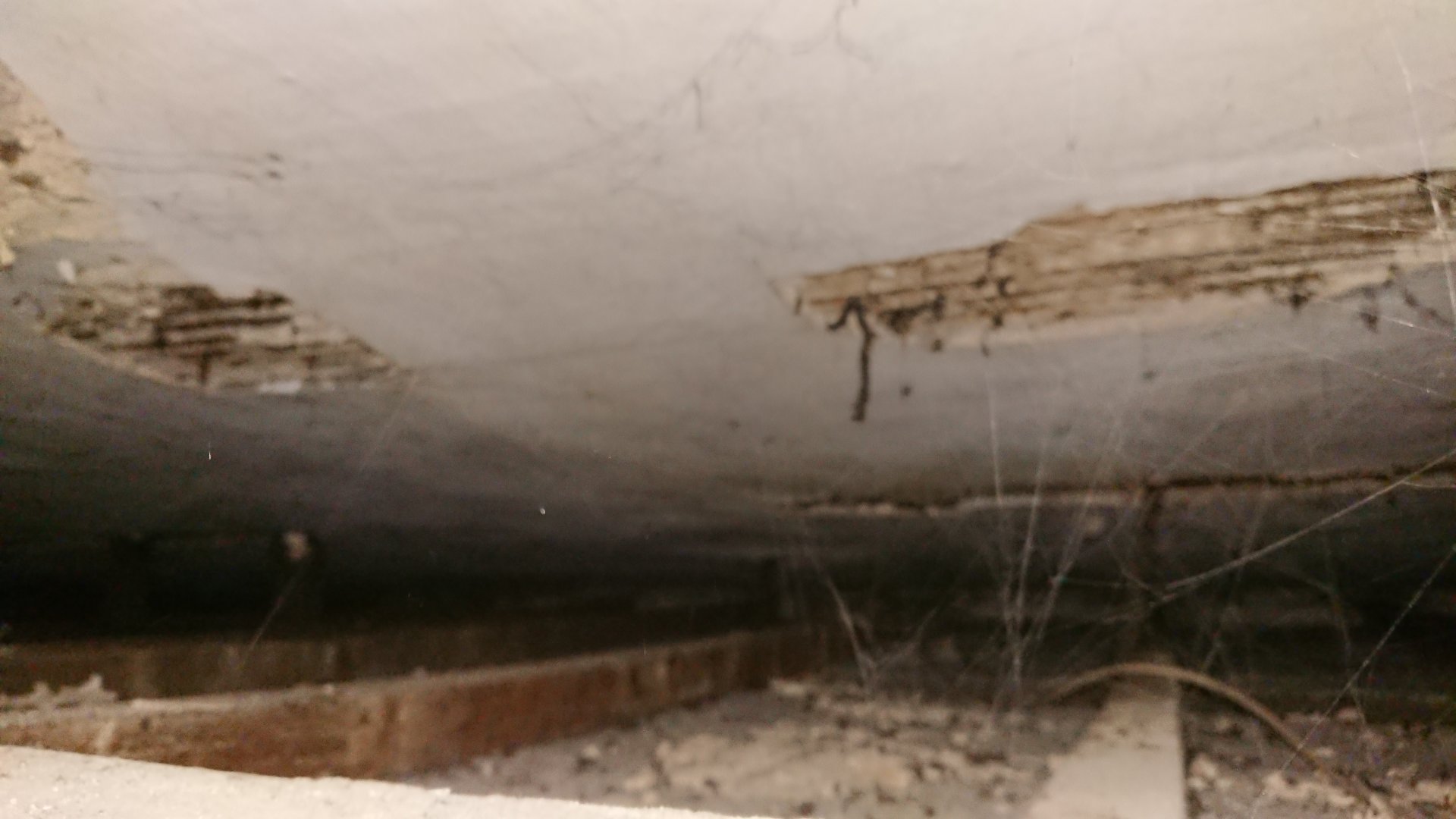

    ich habe ein Flachdach mit ausgebauten Räumen im OG, das im Rahmen der Renovierung gedämmt werden soll. Von einem Raum auf der Seite kann man über die Raumdecke sehen (s. Foto). Ich möchte diesen Bereich gerne dämmen ohne die ganze Decke runterreißen zu müssen.
    Vermutlich lässt sich dort Dämmstoff einblasen, aber wie bekomme ich eine Dampfsperre nach unten hin?
    Oberhalb befindet sich eine Holzschalung und darauf Bitumenbahnen. Flachdachdämmung.JPG

    Abreißen musst Du nicht unbedingt. Einblasen ist keine schlechte Idee.
    Eine Dampfbremse musst Du dann aber unter die bestehende Decke mit Konterlatten befestigen und darunter dann wieder Gipskartonplatten.
    Das ganze muss die bestehende Decke aber auch tragen.
