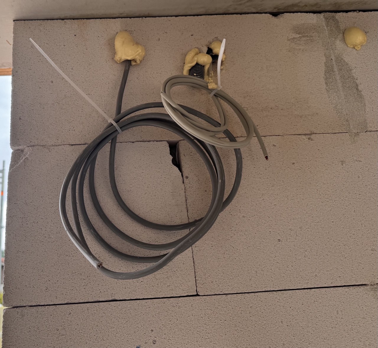

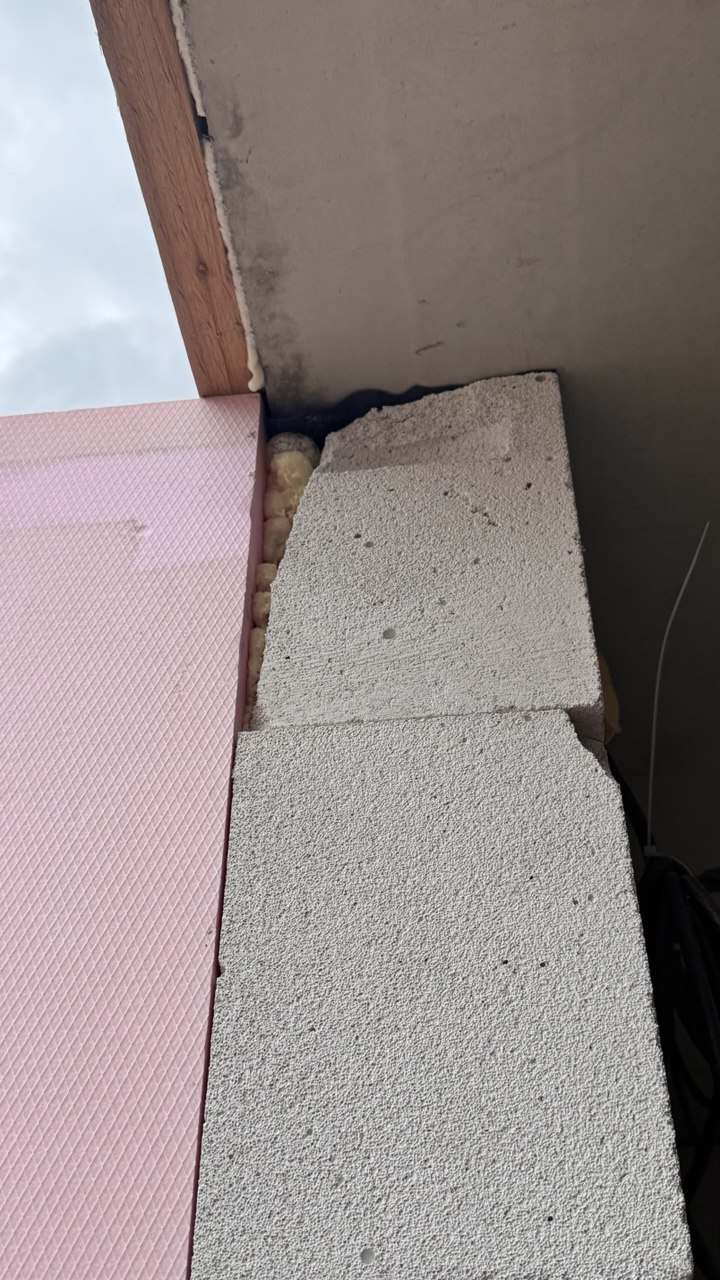

    bei der Begehung der Baustelle ist mir das Folgende begegnet (siehe Bild). Der Ytong ist recht stark (aus meiner laienhaften Sicht) ausgebrochen und mit PU-Schaum verfüllt worden. Dies zwischen Dämmung und Stein und am Anschluss zur Filigrandecke.
    Wenn ich richtig informiert bin, dann ist ein verfüllen an einer solchen Stelle (bzw. generell an Außenwänden) mit PU-Schaum nicht zulässig und insbesondere nicht, wenn es sich um eine solche Stelle handelt.
    Müsste der Stein nicht ausgetauscht werden?
    Durch den Ausbruch auf Bild 2 kann man bis auf die Dämmung durchschauen. Müsste die nicht auch "zugemörtelt" werden?
    Danke Euch für Eure Meinung.

    Bei 1 wirst nicht viel verlangen können, das wird nur verschlimm bessert, Bild 2 austauschen des Steines.

    Ytong Steine tragen nichts. Bauschaum gab es zu Weihnachten oder war der im Angebot?
    Raus den Mist und ordentlich verputzt das Ganze.

    Warum soll der Stein ausgetauscht werden? Es handelt sich doch nicht um Sichtmauerwerk, also Mauerwerk, das sichtbar bleibt.
    Was sieht man davon, wenn es verputzt ist?

    Zum Thema; alle Fugen/Öffnungen die größer als 5mm sind müssen mit geeigneten Mörtel verschlossen werden. PU-Schaum nicht geeignet…

    Ich hatte dazu gelesen, dass ein solcher Ausbruch insbesondere am Auflagepunkt Decke nicht i.O. sei und daher mindestens anständig gefixt (nicht mit PU-Schaum), besser aber ausgetauscht werden sollte. Daher der Punkt.

    Das ist im Prinzip richtig. Aber in dem hier vorliegenden, einzigen Ausbruch ist es unbedeutend.
    Der Austausch und Einbau eines neuen Steines wird bestimmt nicht eine bessere Tragfähigkeit ergeben.
    Was ist gefixt?
