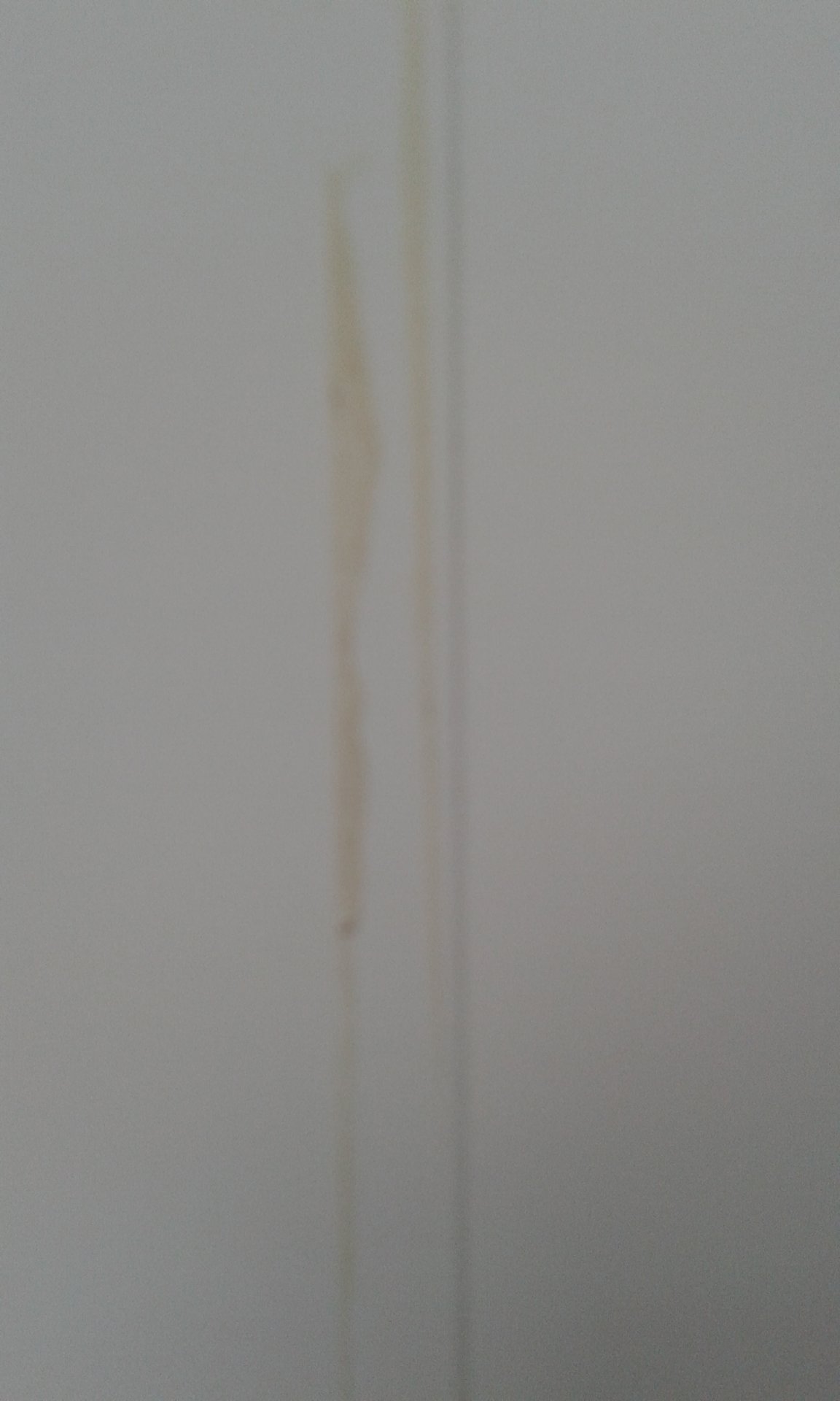

    Die Baustelle ist fertig und ich finde - natürlich viel zu spät - ausgehärtete gelbe Streifen auf meinen zwei neuen Haustüren. Der Fensterbauer ist sicher, kein Bauschaum. Ich meine aber mittlerweile: Doch.
    Die Verbauung ist leider schon einige Wochen her.
    Die Frage ist: Gibt es eine Möglichkeit, dass Zeug noch wegzubekommen, ohne die Türen zu zerstören?
    Die eine ist eine Kunststofftür (weiß).
    Die andere Aluminium (weiß).
    Mein Maler meint: Vorsichtig mit Ceranfeldschaber versuchen.
    Im Internet werden auch empfohlen: Galskeramik Putzsteine; acetonfreier Nagellackentferner.
    Was ist davon zu halten?

    Ist es denn Überhaupt bauschaum? Foto ?

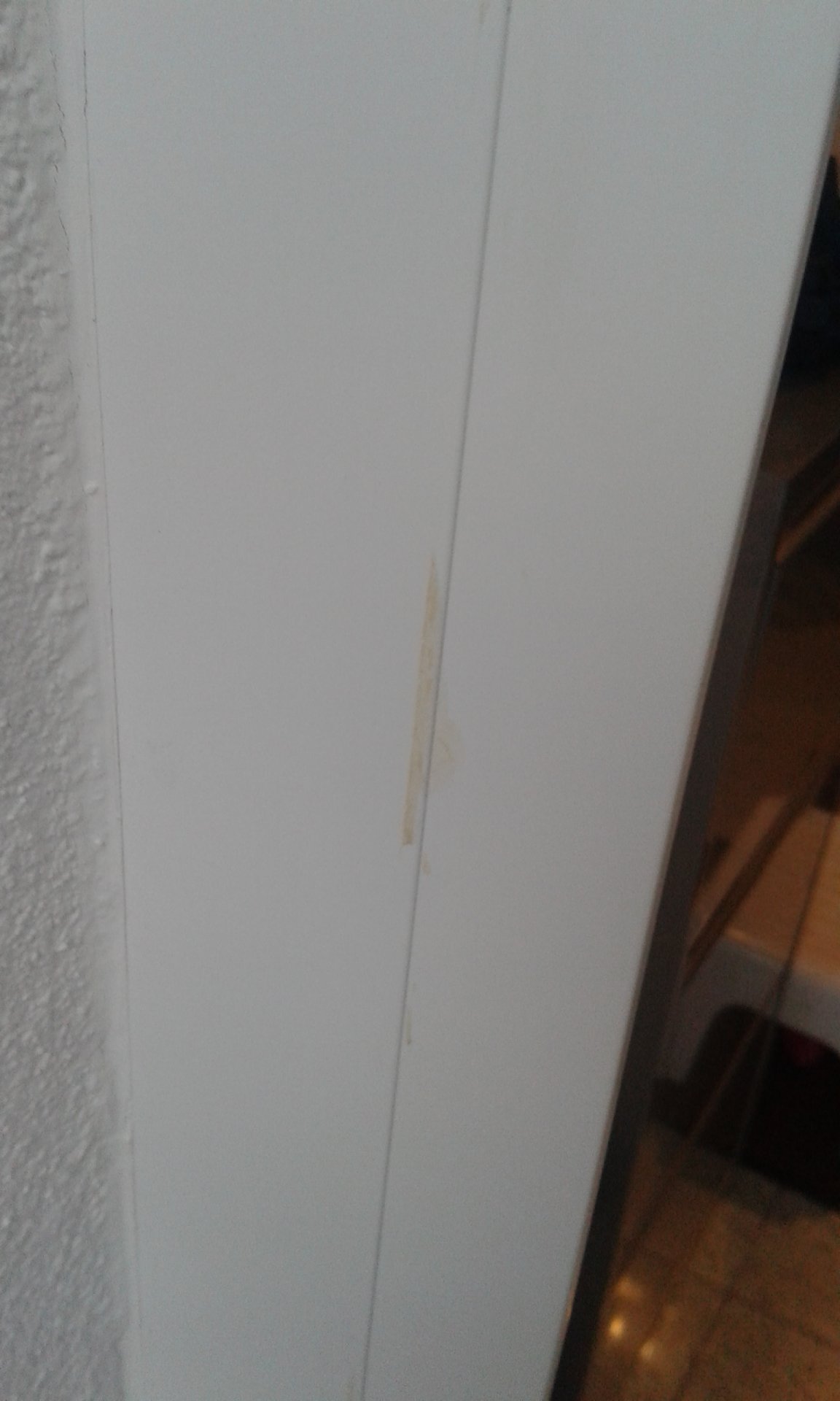

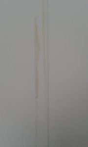

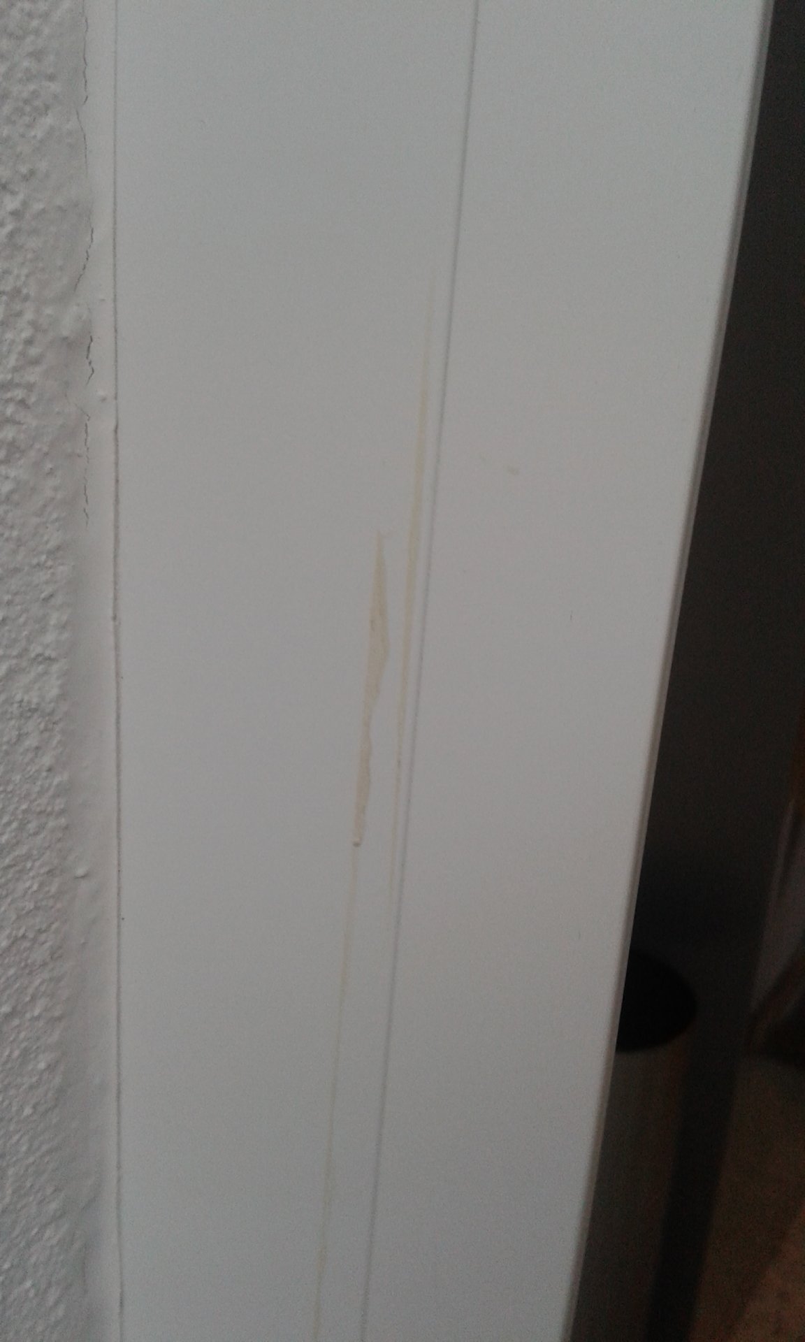

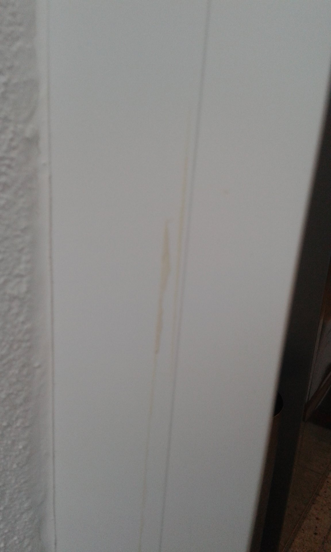

    Angehängt ein paar Beispielbilder. Ich hoffe, es ist was zu erkennen.
    "So groß können die Stellen nicht sein." Unterschiedlich. Aber ja, die meisten sind klein. Der Punkt ist, dass die Türen teilweise noch mit Folien abgeklebt waren und direkt nach dem Fensterbau auch von den Malern noch abgeklebt wurden. Deshalb habe ich nicht alles sofort mitgekriegt (und es im Übrigen auch zu leicht genommen - ich dachte , die sprühen kurz was drauf, wischen einmal drüber und fertig. Hat aber nicht geklappt.)
    "Ist es überhaupt Bauschaum?" Laut Fensterbauer "nein". Ich wüsste aber nicht, was es sonst sein soll? Tipps?
    Danke für den Hinweis mit dem Mellerud, besorge ich morgen und probiere.
    Ceranfeldschaber habe ich heute probiert - das klappt eigentlich nur, wo die Schicht dicker ist; außerdem hatte ich sofort verdächtige weiße Spuren auf der Klinge. Scheint so, als würde sich bei Kunststoff und Aluminium was ablösen, was nicht ab soll. Auch wenn man auf der Oberfläche nichts sieht (aber es scheint jetzt auch keine Sonne drauf).

    Sieht nach Tiefengrund aus, aber nicht Bauschaum.

    Warmes Spüliwasser, Mikrofasertuch, Kunstoffreiniger - das geht auf jeden Fall weg.

    Ja würde auch eher sagen Richtung Farbe oder Grundierung
    Viel einweichen und mit dem Schwamm weg rubbeln sollte gehen aber schnell sein !

    Sind das nicht einfach nur Klebereste vom Abklebeband, welches mehrere Wochen haftete?
    Mit Kunststoffreiniger bekommste das aber auf alle Fälle weg.

    ja, an Klebereste habe ich auch schon gedacht, das ist es wenigstens bei der unteren Tür aber definitiv nicht. Habe es nun mit warmen Wasser und Neutralreiniger erst mal auf der Kunststofftür versucht, das hat etwas geholfen, aber noch nicht komplett. Nach den Feiertagen kommt Kunststoffreiniger.
