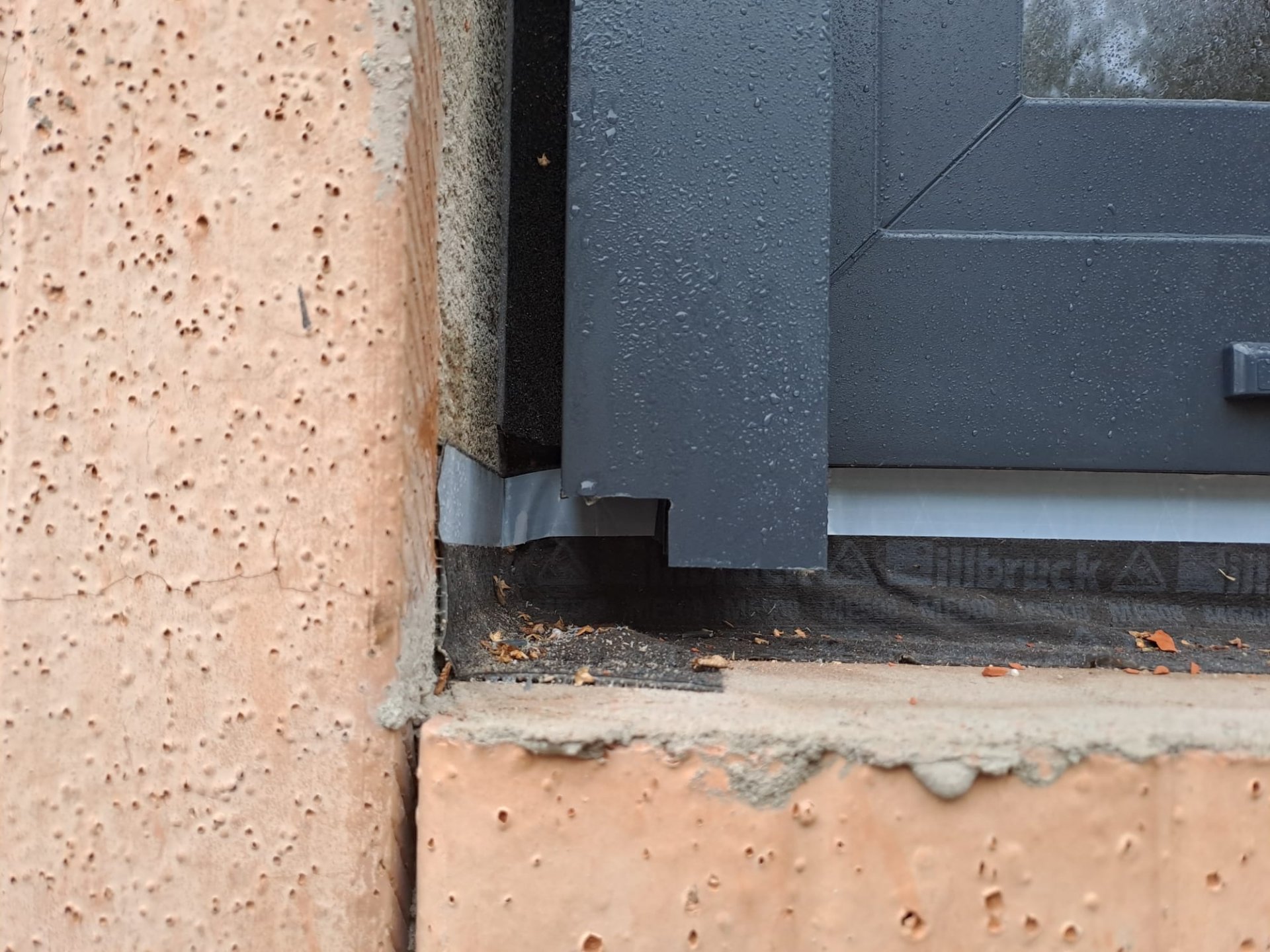

    Guten Tag,
    Bei der Recherche um den Einbau unserer Fenster im Neubau bin ich auf dieses Forum gestoßen und hoffe hier eine Antwort auf meine Frage zu finden. Bei uns wurden Fenster mit Rollos eingebaut. Damit sind wir soweit zufrieden. Der Fensterbauer hat die Rolloschienen am unteren Ende ausgeklinkt um die Alubänke bündig zu montieren. Jetzt frage ich mich aber, wie die Laibung verputzt werden soll. Das Kompriband dichtet 2cm ab und die Schiene ist 4cm ausgeklinkt. 6cm Putz ist ja keine Lösung gibt ja auch keine Putzschienen dafür.
    Hätte man nicht das Fensterbrett breiter machen können?
    Mein Fensterbauer sagt, das wäre gängige Praxis und das man ja Dämmung reinkleben könnte. Aber das kann ja nicht stand der Dinge sein bei einer monolitischen Wand.
    Kann mir jemand sagen, wie der richtige Einbau sein muss?

    Das ist ein typisches Gewerkeproblem.
    Die perfekte Fenstermontage sieht wie folgt aus:
    1) Fenster ohne Rolloschienen setzen
    2) bei WDVS Dämmung anbringen, bei Monolithisch weiter zu 3
    3) 2. Wasserführende Ebene unter der Fensterbank ausbilden. Dazu muss auch in deinem Fall ein geeigneter Dämmkeil montiert werden. Problem: Wenn die Rolloschienen schon sitzen, geht das nicht mehr, weil die Bank dann nicht mehr reingeht
    4) Fensterbank setzen, und gleichzeitig Rolloschienen montieren (beides muss quasi zusammen aufgesetzt werden).
    Meiner Meinung nach ist die Ausklinkung wie bei dir ausgeführt nicht optimal. Es gehört das Endstück der Fensterbank so ausgeklinkt, dass die Rolloschiene knapp über der Bank endet, aber dahinter das Endstück zur Abdichtung nach oben führt. Nur so ist sichergestellt, dass kein Wasser auf dem Endstück unter der Rolloschiene den Weg hinter die Bank findet. Aber dafür gibt es dann ja die 2. wasserführende Schicht.
    Damit das Thema 2. wasserführende Schicht optimal ausgeführt werden kann, braucht der Dämmkeil übrigens eine Abziehkante für den Putz, sonst führt die wasserführende Schicht das Wasser von oben in den Putz.
    Zu deinem Fall mit der Laibung:
    Aus energetischer Sicht ist gerade im monolithischen Bau eine Dämmplatte hier optimal. Der Verputzer würde hier vermutlich einfach auf die Rolloschiene eine Anputzleiste setzen und verputzen. der Putz reicht dann ca. 5mm auf die Rolloschiene. Die Ausklinkung wird dann natürlich nicht verdeckt. Wenn ich das richtig sehe, resultieren dann etwa 25mm Verputz, das ist völlig üblich. ich würde aber in jedem Fall an der vorderen Kante der Rolloschiene noch ein Kompriband einsetzen, damit der Spalt hinter der Rolloschiene nicht mit Putz gefüllt wird, sondern gedämmt bleibt.
    Wo sind denn da 4cm ausgeklinkt?

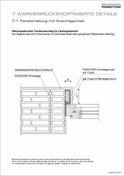

    Wenn Du keine Anschlagschale für Dein Fenster geplant hast, dann bleibt ja nur dämmen.
