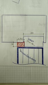

    Hallo Zusammen,
    wir haben einen ausgekragten Betonbalkon an unserem Haus. Der Balkon ist eins mit der Bodenplatte des OG's.
    Balkondicke 18cm. Der Balkon hat eine Auskragung von ca. 70cm.
    Wir planen gerade unsere Terrassenüberdachung und haben uns für das Modell "Ezie" von Sunparadise entschieden. Wir würden das Anschlussprofil gerne an der Stirnseite unseres Balkons montieren lassen - Problem ist, dass der Balkon zu kurz ist. Das Anschlussprofil braucht eine Auflagefläche über die volle Länge.
    Können wir hier ein Stück an den Balkon anbetonieren ? Bewährung seitlich in den Balkon + in die Fassade vom Haus (Bodenplatte OG) mit Injektionsmörtel verkleben, Schalung bauen und betonieren ?
    Vielleicht hat jemand eine Alternative.
    Der rot gekennzeichnete Bereich ist das Stück, das dazu betoniert werden soll.
    Falls irgendetwas unklar ist, gerne fragen.

    Das ist ziemliches Gebastel, ich bezweifle dass euch ein Statiker das schönrechnen kann.
    es ist relativ schwer, an Stahlbeton etwas "anzukleben" und dabei eine nachvollziehbar berechnete Konsole zu bekommen. Man würde üblicherweise eine Konsole an die Wand berechnen und dabei die Wand als Stütze sehen.
    Viel Erfolg bei der Suche nach einem Statiker, der die ganzen Daten aufnimmt und eine Lösung konstruiert.
    Habt ihr überhaupt schon geprüft, ob der Balkon die Konstruktion tragen kann? Ich bezweifle das offen gestanden.

    vergiss den Plan die Balkonplatte anzustückeln, das wird nichts.
    Letzten Endes brauchst Du einen Lückenschluss für das kleine Rechteck. Eventuell kann man hier vom Stahlbauer einen Rahmen anfertigen lassen, der zweiseitig an Haus und Balkon befestigt wird und dann eine Verglasung erhält.
    Problematisch wird es dann aber wieder eine Terrassenüberdachung daran zu montieren die sich daran abstützen will (Eigengewicht, Schnee- und Windlast).
    Ich sehe wenig Chancen für eine sichere Montage einer Überdachung aus dem Katalog die ohne Stütze an dieser Stelle auskommt.
    Spezialisierte Unternehmen für Überdachungs- oder Wintergartenbau können Dir sicher eine massgerechte Lösung passgenau für Deine Hauskontur anbieten, einzeln konstruiert, berechnet und gefertigt ist diese dann aber preislich nicht vergleichbar mit der aus dem Katalog.
    Schwierig aber mit Geld lösbar. Oder Du wählst eine weniger breite Überdachung...

    der Überdachungsbauer hat schon einige ähnliche Projekte in meiner Wohnsiedlung realisiert (sehr viele gleiche Reihenhäuser) und mir versichert, dass der Balkon das locker aushält.
    Alternative wäre einen Stahlrahmen schweißen zu lassen und in der Fassade + seitlich am Balkon zu befestigen.
    Denn Anschluss am "doch nur 15cm dünnen Balkon" siehst du dann wahrscheinlich auch kritisch ?
    Alternative, aber auch deutlich teurer wäre das selbe Modell als freistehende Variante mit 4 Stützen und diese direkt vor den Balkon stellen und die Fuge dicht machen.
    Die Lücke dann mit einem Alu-Element schließen.

    Oh, hat er das berechnet, in dem er die Bauunterlagen deines Hauses geprüft hat oder hat er das mittels Kaffesatz und Kartenlegen bestimmt?
    mir kann doch keiner erzählen, dass man eine Überdachung auf 2/3 Länge an einem Balkon getackert statisch berechnet bekommt. Da fehlt mindestens eine Stütze in der Ecke, und diese müsste so sicher stehen, dass es keinen Versatz/Setzung zwischen dem Punktfundament der Stütze und dem Haus gibt.
    Kann es sein, dass du da einem gewieften Verkäufer aufgesessen bist, der dir zuerst was verkauft hat und das Klären der Schnittstelle bei dir geparkt hat?

    ... und leider keines auch vom Balkon, aber ich kann mich der Skepsis auch so herzlichst anschließen.
