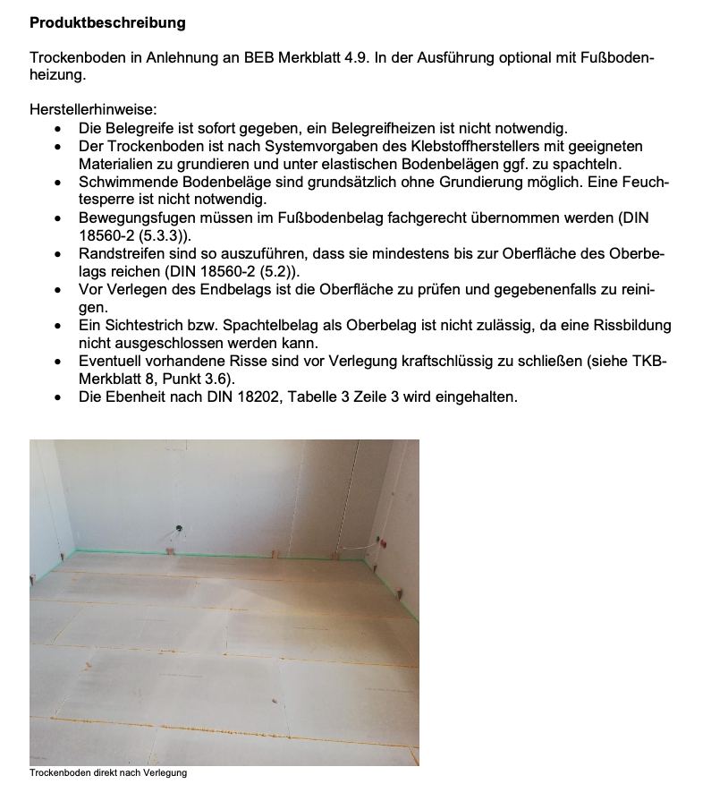

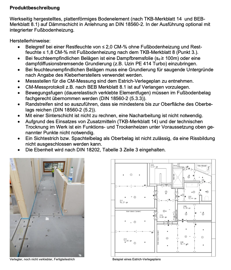

    Türen wäre das kleinste Problem, aber wir haben überall bodentiefe Fenster, die schon sauber abschließen sollten mit dem FFB.
    Das kann ich dir nicht genau sagen - anbei mal 2 Dokumente die ich bekommen habe zum Fußboden sowie den Fußbodenaufbau.
    Erdgeschoss:
    16mm Belag
    25mm Trockenboden
    25mm Polystyrol-Heizelement
    20mm Hartschaumdämmplatte
    30mm Schüttung
    2mm Abdichtung
    Obergeschoss:
    16mm Belag
    45mm Betonspiegel inkl. FBH
    19mm Trittschalldämmung
    30mm Crispan

    Verlegt werden Knauf GIFAfloor Hugo L - die scheint es in 18 oder 23mm Dicke zu geben. Welche verlegt werden, kann ich dir nicht genau sagen. Anbei das Datenblatt.
