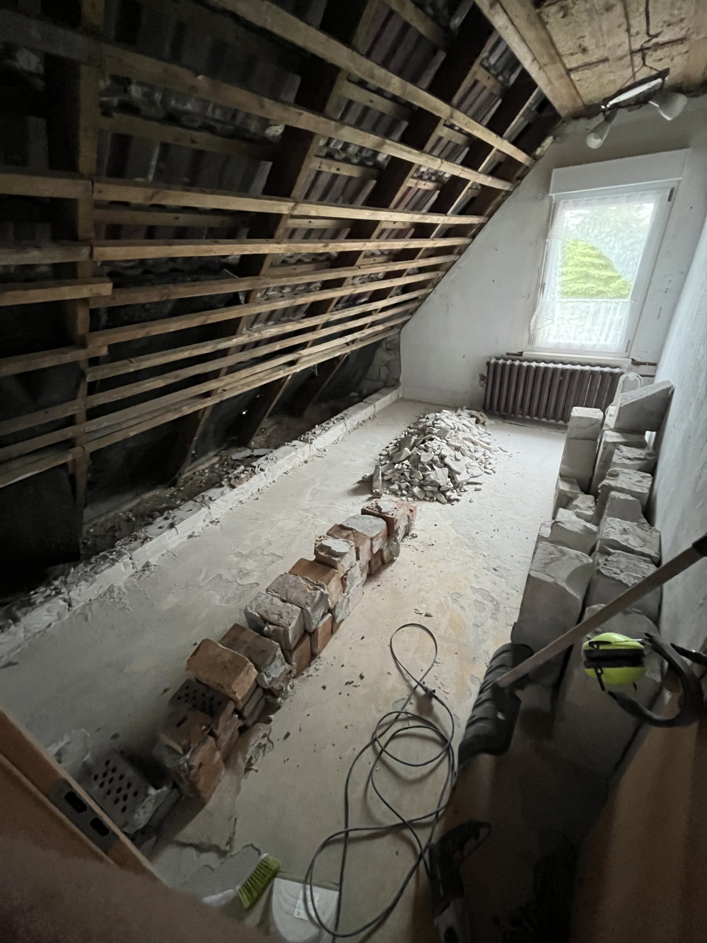

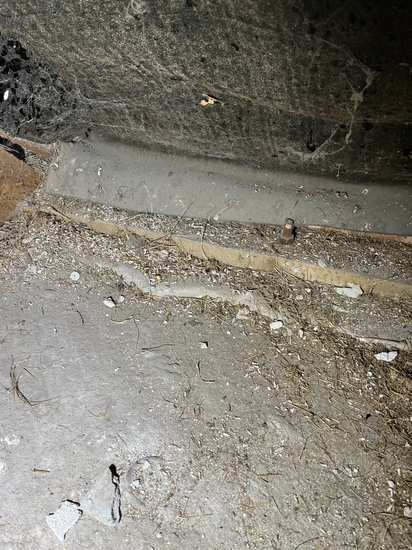

    Hallo liebe Gemeinde,
    wir haben heute im alten Haus den ersten Kniestock entfernt.
    Dabei fiel auf, dass im vorher „versteckten“ Bereich kein Estrich aufgebracht wurde, es liegen also augenscheinlich die blanken Betonteile.
    Die vordere Steinreihe auf dem Foto kommt natürlich weg :)
    Nun meine Idee:
    Der neue Kniestock wird, deutlich tiefer in der Schräge mit Trockenbau erstellt.
    1. Kniestock erstellen
    2. Die Trockenbauplatten in der auszugleichenden Höhe „versiegeln“
    3. Ausgleichmasse oder Estrich aufbringen
    Das sollte so doch machbar sein…oder?
    Dank und Gruß

    Eigentlich nimmt man da einen Randstreifen zur Trennung und nicht irgendeine „Versiegelung“. Und dann kommt’s auf den Bodenbelag an, bei bezüglich Rissbildung unempfindlichen Böden wie Laminat usw. reicht es wohl das einfach nur eben aufzufüllen.

    „Randstreifen“…ist notiert.
    geplant sind (3räume) Laminat, Kork und Teppichboden
    Die entfernten Steine werden nicht wieder genutzt.
