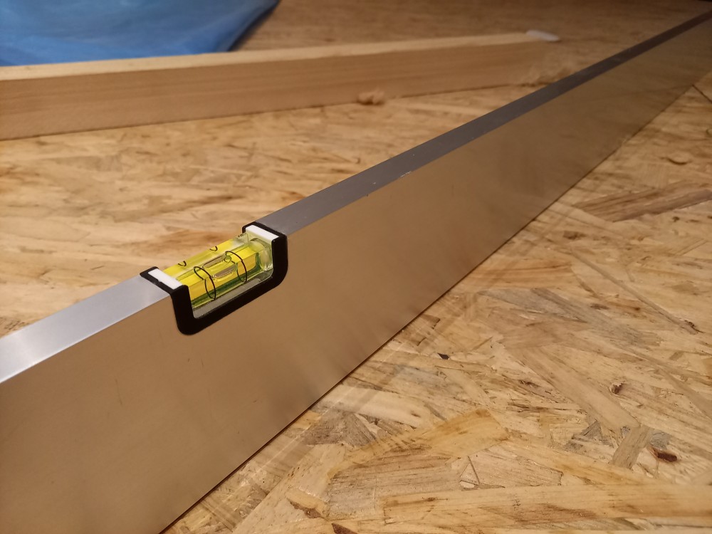

    wir haben anstelle der alten Dielen OSB 4 er Platten mit einer Stärke von 25mm verlegt.
    Beim Ausrichten der Unterkonstruktion konnte viel mit Hanfstreifen bzw. alten PVC Streifen ausgeglichen werden.
    Dennoch haben wir nach Auflage des Richtmaßes teilweise Unebenheiten von 0,1 -0,6mm.
    Wie lassen sich die Unebehnehiten am besten auf dem OSB-Boden ausgleichen?
    Reicht da eine Trittschalldämmung mit 5mm als Ausgleich + Designvenyl?
    Liebe Grüße
    Heimwerker :)

    Soll das ein Witz sein, unter 1mm?
    simon84 und SIL gefällt das.
  3. SIL
    10.867
    4.215
    Ja, das langt vollkommen zum Ausgleich.

    :) primär geht es um die 0,6mm ;)

    Korrektur: 1-6mm!!! ;D

    6mm auf welche Länge

    Moin, der Boden hat sich noch ein wenig in die Waage gezogen.Es sind nun ca, 4mm, der Richtscheid hat eine länge von 2,5m, die Unebenheit verläuft Bodenarig auf einer Länge von ca. 100cm.
    OSB 4 Plattem; 250 x 125 x 25er
  8. #8 simon84, 19.10.2020
    23.350
    6.949
    Würde sagen da brauchst du nix mehr machen das geht auch so

    Habe 3mm Trittschalldämmmung (Selitec) zum Ausgleich bestellt, evtl. wird das Laminat Morgen verbaut. Das Laminat hat bereits 2mm Trittschaldämmung fest integriert, somit habe ich in der Summe 5mm Tittschaldämmung/Ausgleichsunterlage
    Ok, dann kannich das ja Morgen bzw. in der kommenden Woche verlegen :)
