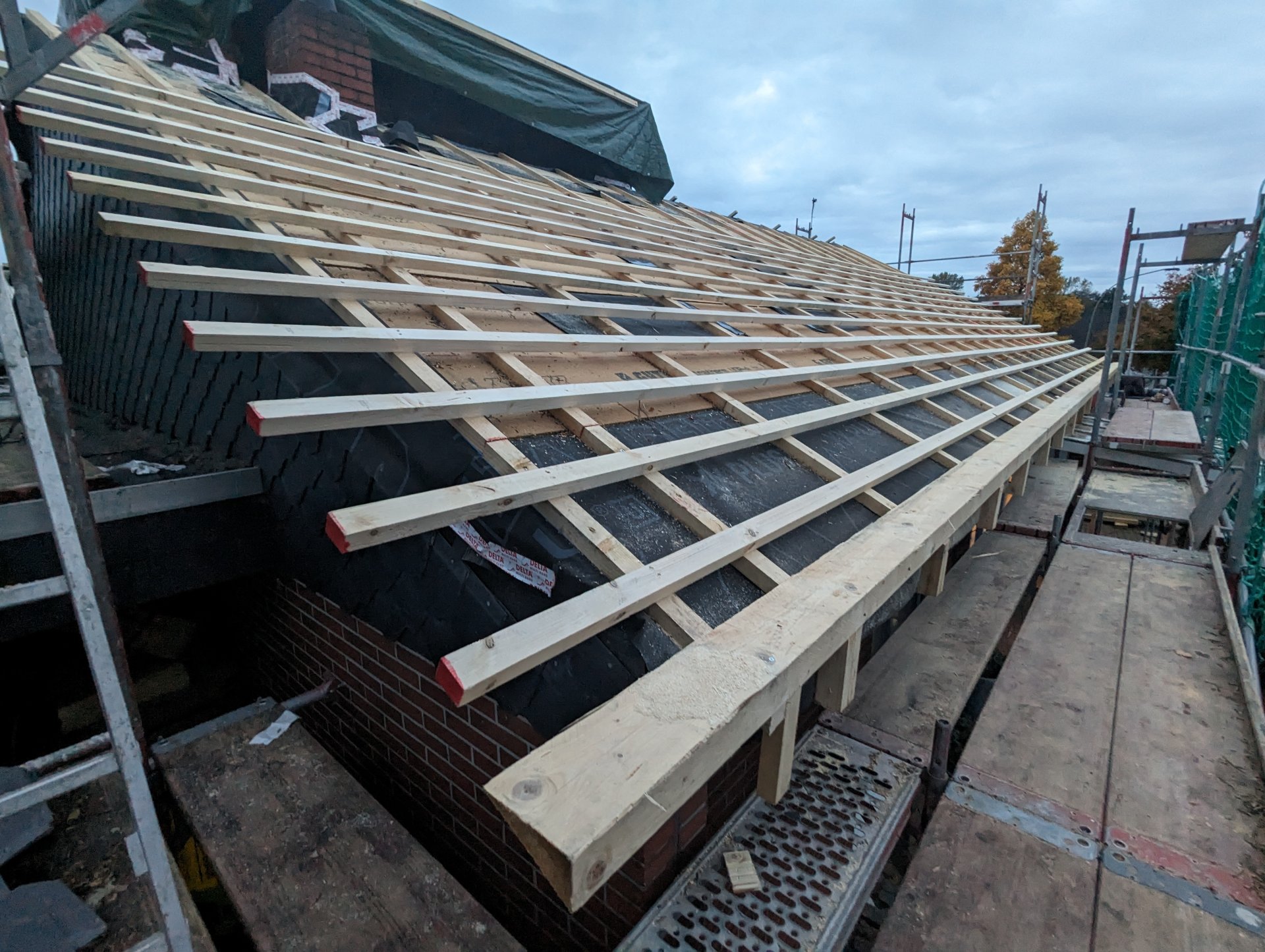

    Moin,

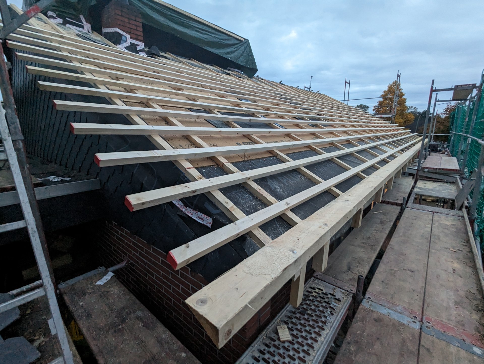

    ich spare mir mal lange Intros:
    Darf das so?

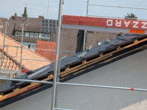

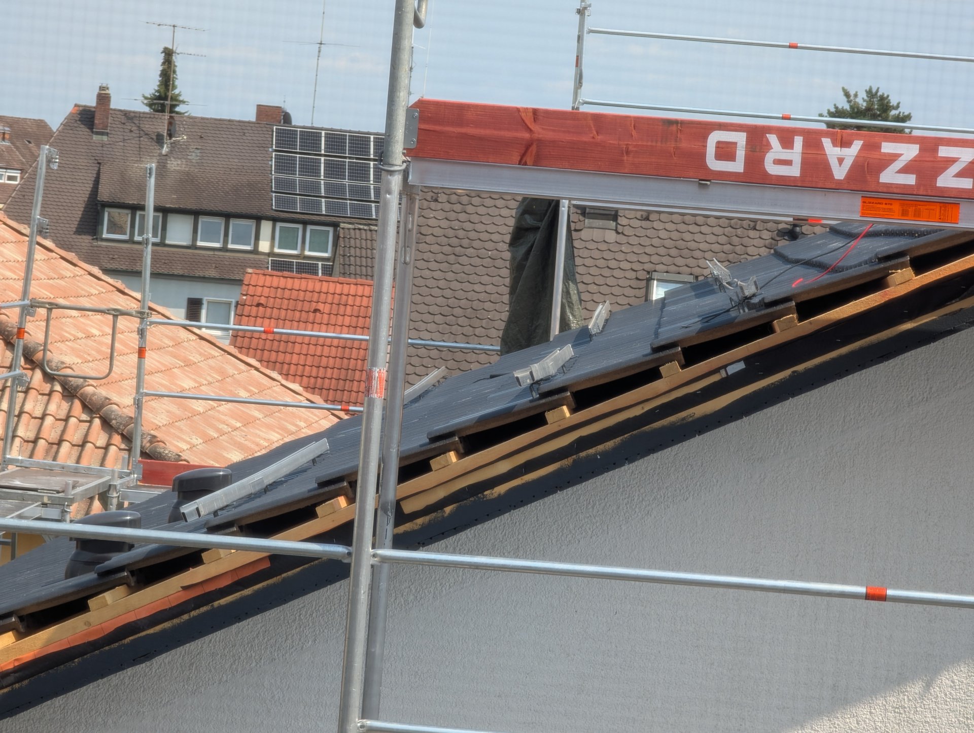

    PXL_20231030_160952093.MP.jpg PXL_20231030_160612233.MP.jpg PXL_20231030_160533593.MP.jpg PXL_20231030_160646652.MP.jpg

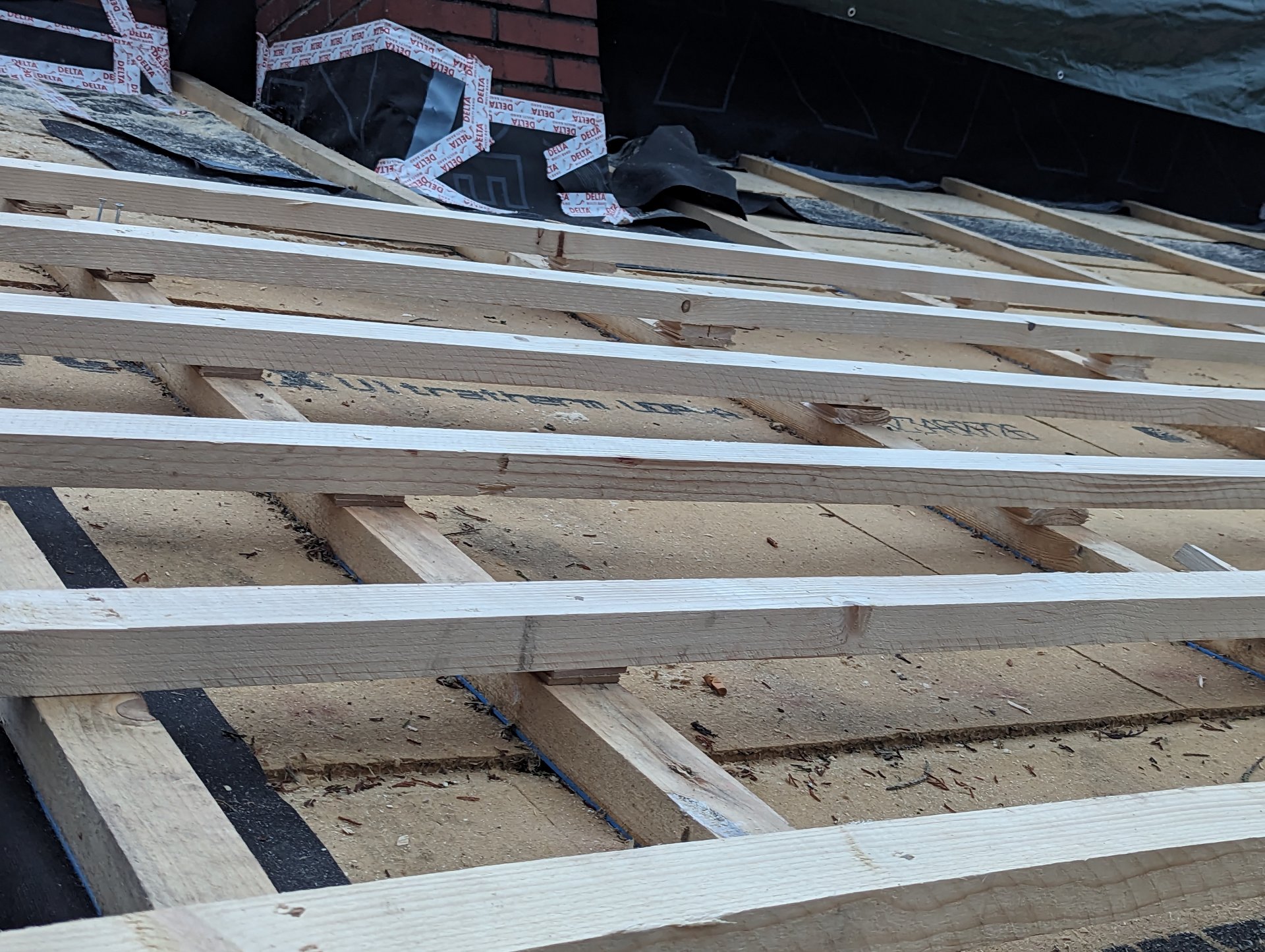

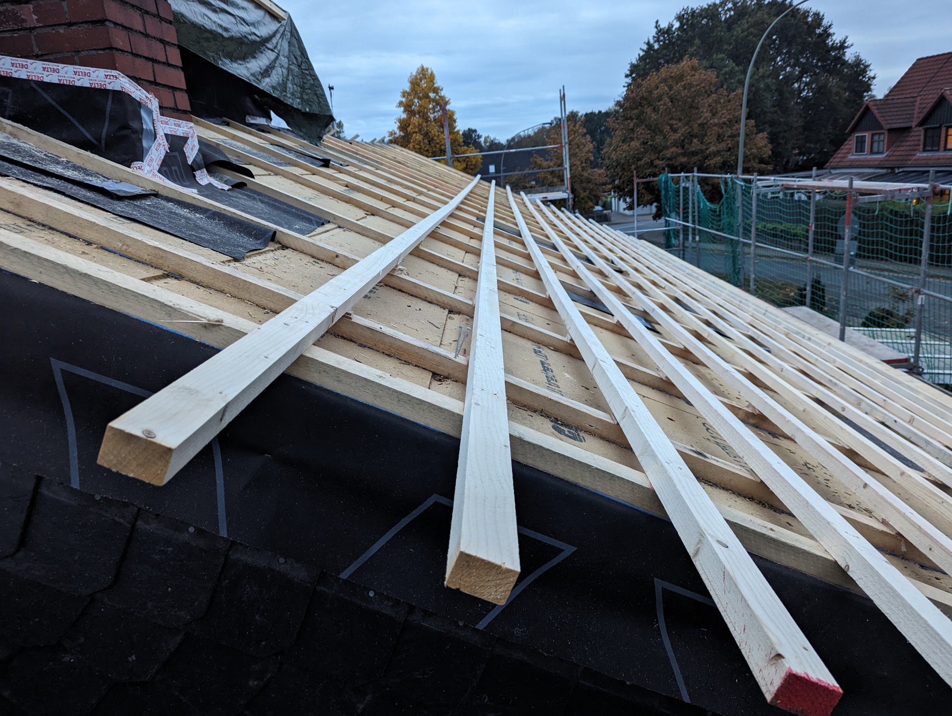

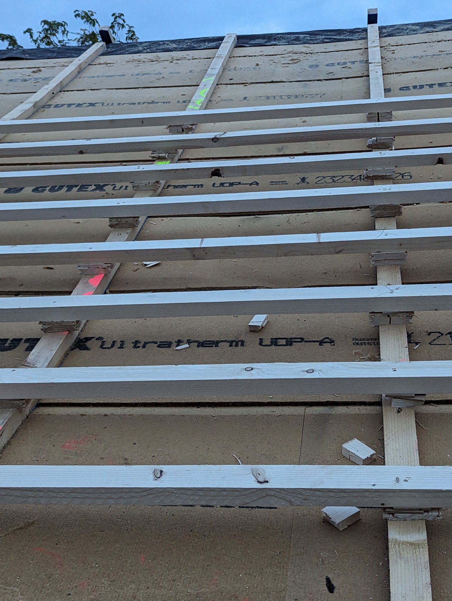

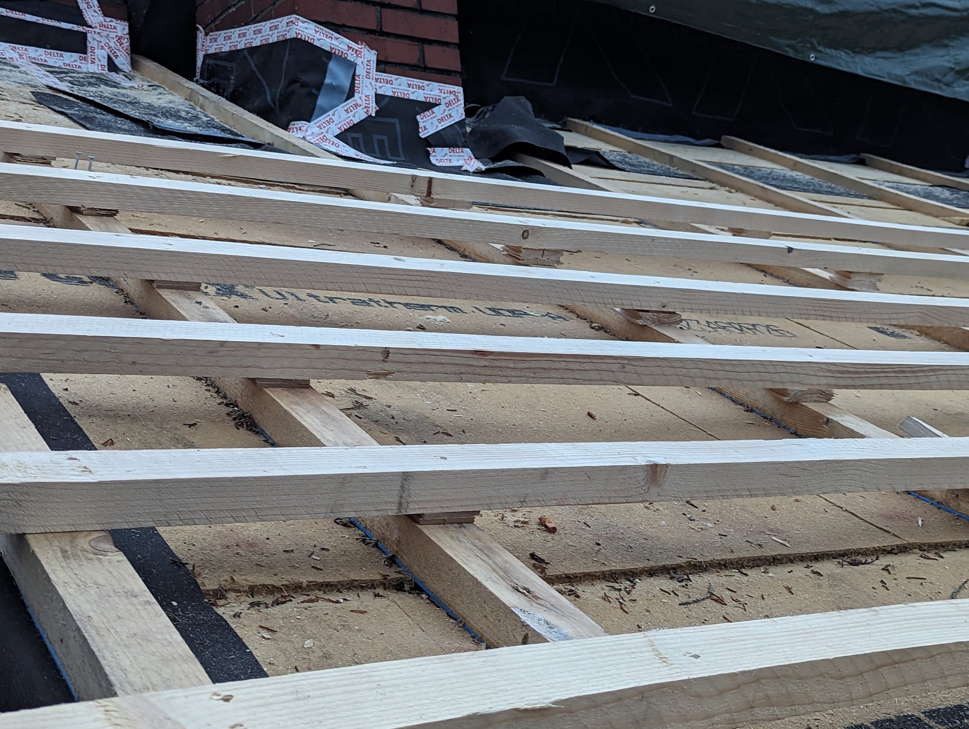

    Die 120mm Gutex Ultratherm wurde mit Unterspannbahn (Dörker XX Plus) direkt auf die alten, krummen Sparren verlegt.
    Abgesehen dass der Ausgleich so schon mehr als fragwürdig aussieht, kommen da auch noch Dachhaken für die PV drauf.
    Montage erfolgt durch die gleiche Firma.
    Danke!

    Die meisten Hölzer sind ja gerissen vom schießen ! Des darfst ned so lassen, die sollen sich geeignetes Material anschaffen zum Unterlegen

    Wenn das alles ist, könnte ich damit ja noch gut leben. Das heißt grundsätzlich ist es okay nur die Traglattung auszugleichen (auch bei dem Versatz)?
    Ich habe die gedanklich schon die komplette Dämmung wieder runterreißen sehen, um die Sparren auszugleichen...

    Die Konterlattung ist ja vor allem auch dafür da die Weichfaserplatte auf die Sparren zu pressen. Also ist es so definitiv richtiger als anders. Ich hätte jetzt spontan auch nicht gewusst womit man das hätte besser unterlegen können. Solange die Nägel lang genug sind kann man das so lassen.

    Man hätte halt mal nachsehen sollen, wo die Durchbiegungen der Sparren herkommen. Wenn sich das schon jetzt derart durchbiegt (schon ohne Ziegel, PV und Schnee drauf), dann wird das ja mit den Jahren nicht besser...
    Ausserdem sind es auch noch recht ambitionslose Pfuscher, wenn man schon ausgleicht, dann könnte man versuchen es auch wirklich eben zu bekommen...
    Dass die Länge der Schrauben/Nägel noch passt, würde ich auch erst glauben wenn ich es selbst kontrolliert hätte.

    Die Sparren sind alt, von 1975.
    Die Aufsparrendämmung wurde da halt direkt draufgeschraubt, ohne den Sparren selbst auszugleichen.
    Die Schrauben haben schon ein recht amtliches Format, nachgemessen habe ich allerdings bisher nicht.
    Dass die Unterlegung so nicht passt haben sie jetzt akzeptiert und wollen nochmal nachbessern.
    Wie genau, weiß ich allerdings noch nicht.

    Sofern der Ausgleich noch vernünftig nachgebessert wird, sollte die Traglattung ja gerade sein, entsprechend auch die Eindeckung.
    Ich wüsste jetzt nicht, wie man nach Eindeckung noch sehen könnte, ob die Lattung ausgeglichen wurde oder der Sparren.
    Es soll nun die Lattung in den betroffenen Bereichen komplett aufgedoppelt werden, angepasst an die Dachverformung.
    Das Gewicht sollte annähernd gleich sein, da das Dach zuvor noch komplett eingeschalt und mit Dachpappe belegt war. Die beiden Schichten sind jetzt weggefallen, dafür dann die Aufsparrendämmung.

    Zum Unterlegen müßte mindestens Sperrholz verwendet werden.
    Gespaltene Massivholzstücke können sich verschieben und beim späteren Trocknen abfallen, sodass die Latten nicht mehr unterstützt werden.
    Es wäre sinnvoll, diese Unterkonstruktion bis in den Bereich der später zu befestigenden Anker für die PV-Anlage zu verlängern

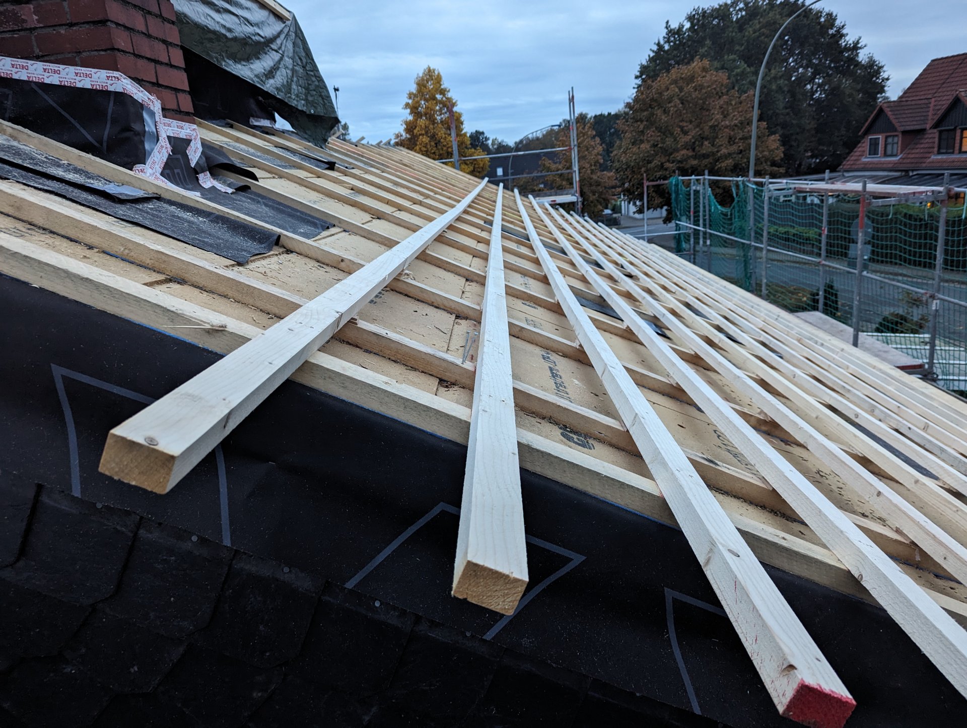

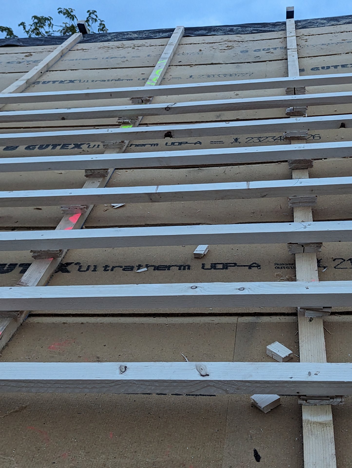

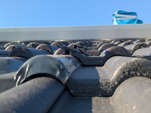

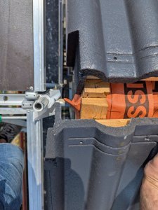

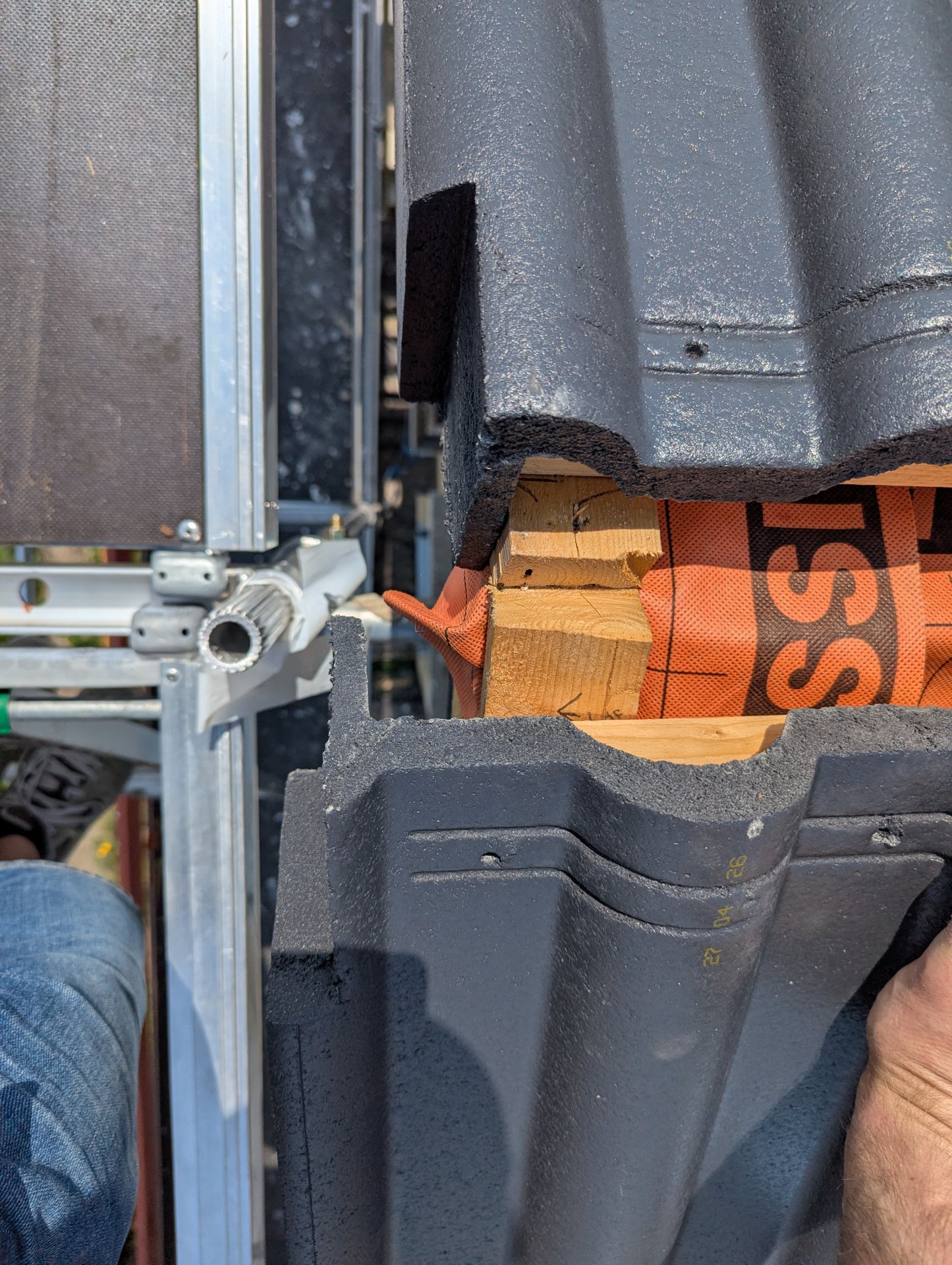

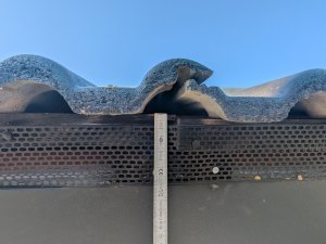

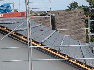

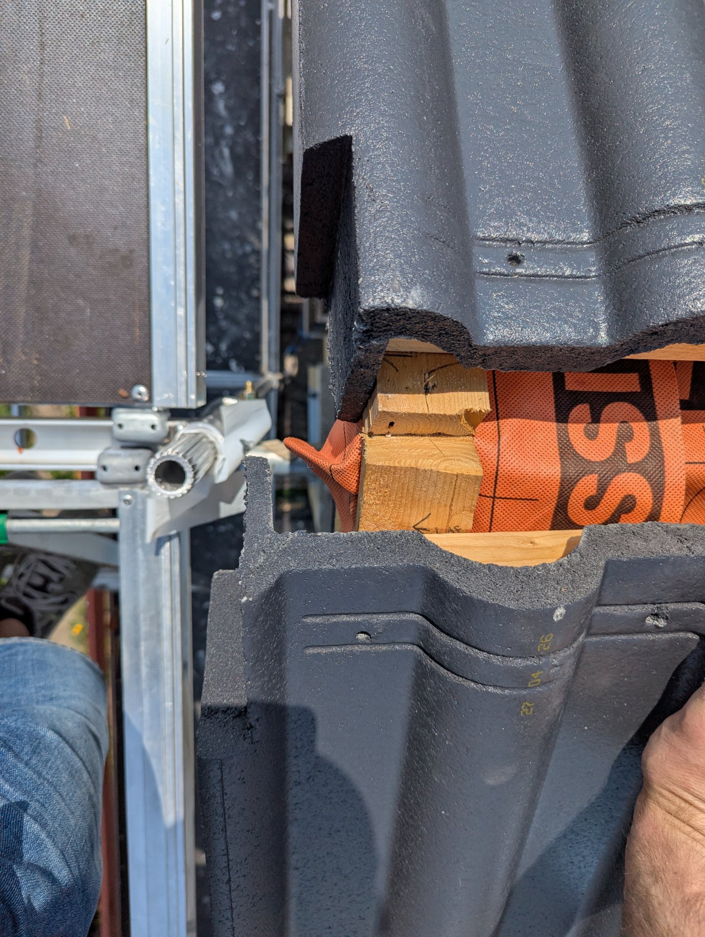

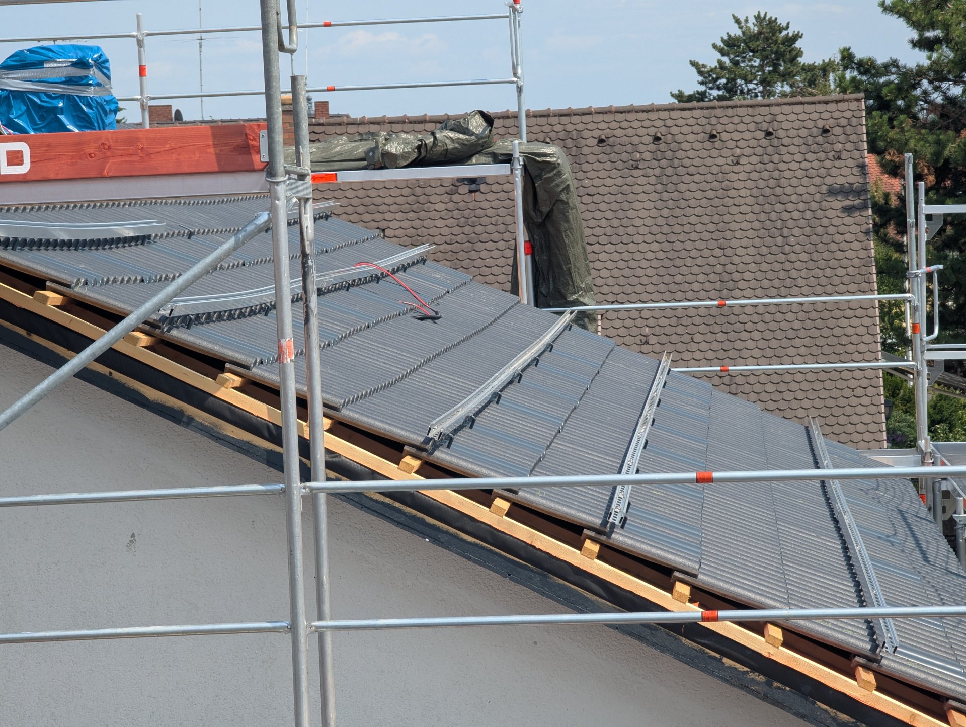

    Ich habe ein ähnliches Thema, daher die Frage. Die Handwerker haben am Sparren nicht ausgeglichen (ich wusste nicht, dass das wichtig ist), dann aufgebaut und auch noch eingedeckt. Jetzt wirft das ganze Dach Wellen (bis zu 3.5cm Unterschied),weil die Lattung wie stark uneben ist. Neben schlechter Optik führt es dazu, dass die "Zähne" der Betondachsteine nicht sauber ineinander greifen. Ich vermute, dass gerade verzahnte Ziegel ohne seitliches Verschiebespiel eine sehr Ebene Fläche benötigen.
    Hier muss meiner Meinung nach nachgebessert (=abgedeckt) werden und sauber aufgebaut. Zwecks Verhältnismäßigkeit stellt sich mir nun die Frage, ob ein Ausgleich der Lattung wie in diesem Thread technisch in Ordnung ist.

    Ja, man kann die Traglattung ausgleichen. Das ist kein Problem.

    Naja, es ist jetzt nicht so, dass ich erwarte, dass Toleranzen aus der Automobilindustrie eingehalten werden. Ich denke die Bilder sprechen für sich.

    Das habe ich schon viel schlimmer gesehen. Ich hätte an dem Dach nur die Konterlattung am Giebel etwas dünner gewählt und dann würde es nur noch halb so wild aussehen.
    Das Problem bei der Angebotserstellung ist ganz oft, man sieht das Dach in der Regel nur von unten, da fallen solche Unebenheiten weniger bis gar nicht auf. Außer in ganz extremen Situationen. Jetzt hast du es vom Giebel aus gesehen und somit sieht das viel extremer aus.
    Ich hoffe die UK der PV ist noch nicht ausgerichtet. Denn die ist Mist, so wie die Profile im Moment montiert sind.

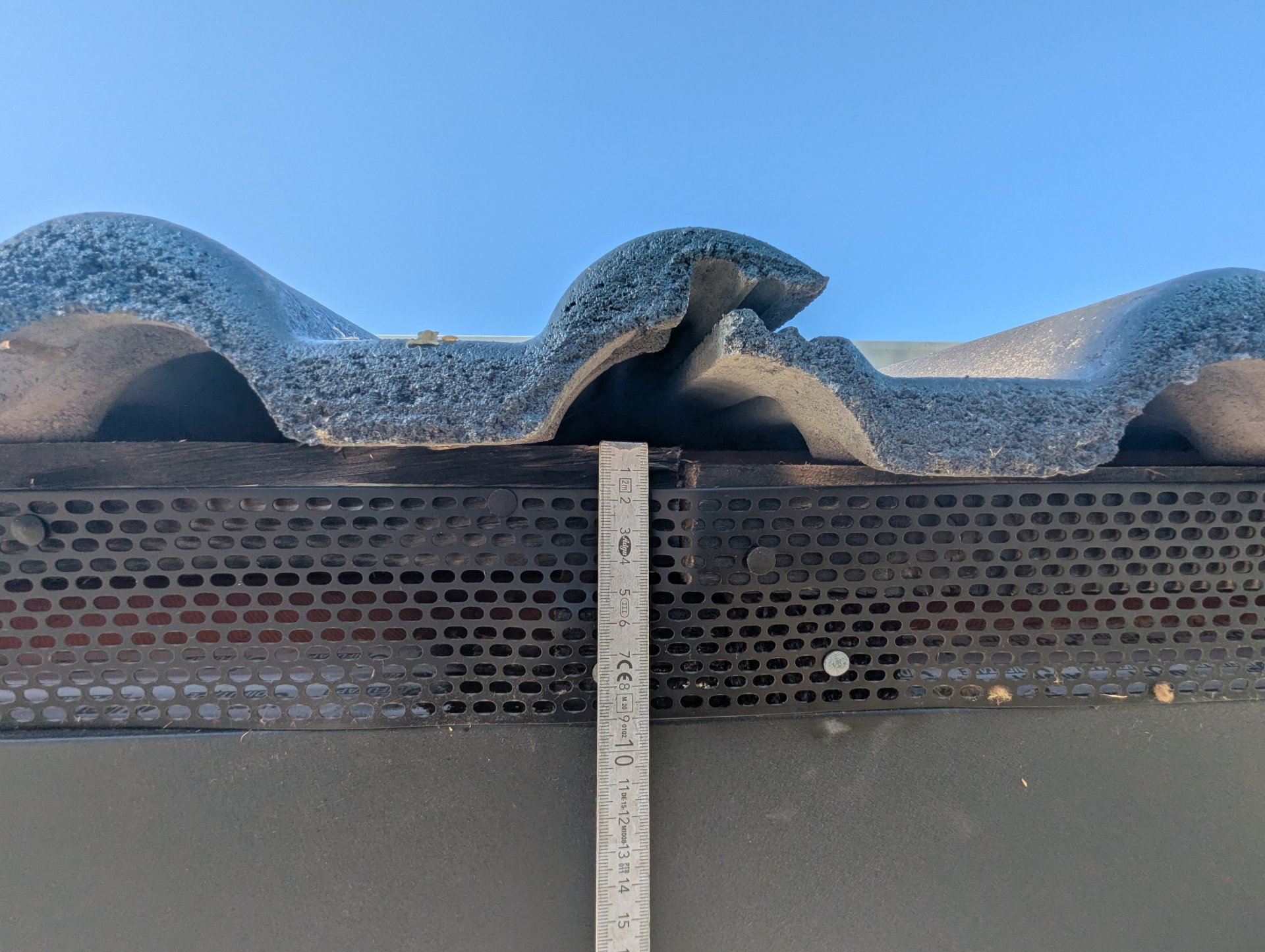

    Zum 2. Bild. Der/die Dachsteine wurden zu weit gezogen. Die Überdeckung ist nicht mehr ausreichend. Das ist ein No-Go und muss geändert werden!

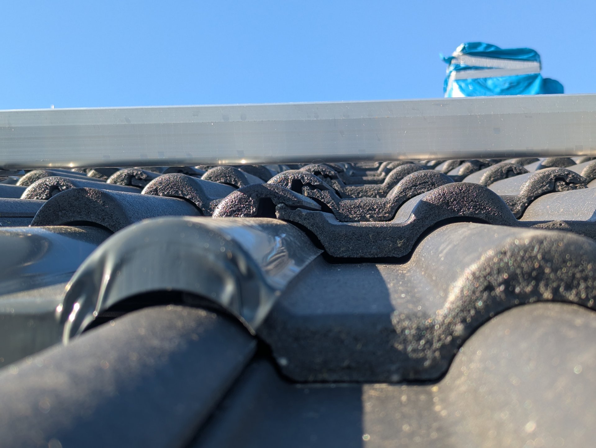

    Zu Bild 3. Keine Ahnung was da passiert ist, aber sowas habe ich noch nie geschafft. Ich vermute mal das Dach ist nicht perfekt rechtwinkelig quadratisch, eher wie ein Trapez oder Raute. Dann muss man halt die Dachüberstände so gestalten und einmessen, dass es nachher ein Quadrat ergibt. Auf alle Fälle ist das hier auch ein No-Go und muss geändert werden
    Zu Bild 1. Das ist das kleinste Problem. Wenn die Dachrinne und das Einlaufblech montiert ist, liegen die Dachsteine sauber an der Traufe auf.
