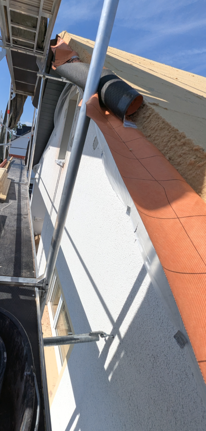

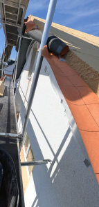

    Hallo ToTi, danke für deine Antwort. Tatsächlich sind zwischen First und Traufe ca. 5cm Längenunterschied (bei knapp 11m Länge) . So wie ich es sehe bekommt man diese nicht allein über das Stauchen der Ziegel heraus. Ist es legitim, über den Überstand der Ortgangziegel auszugleichen? An der Traufe 1cm, oben 3cm.
    Ein Schneiden der Ziegel lehne ich ab, da ich nicht sehe wie diese dann sauber zusammenpassen können.
    Das Schüsseln des gesamten Dachs kann man evtl. (Spekulation) über die Nut und Federbretter erklären. Diese sind ca. 18mm stark und soweit ich gesehen habe wurden diese 18mm im inneren Bereich des Dachs nicht ausgeglichen. Das Schüsseln empfinde ich als starken Mangel. Teilweise kippeln die Ziegel, wenn man auf eine Ecke drückt.

    Wenn man ein Dach hat, dass aus dem Winkel / trapezförmig ist, dann muss ich den Ortgangüberstand konisch zulaufen lassen, damit ich wieder eine schönes rechteckiges Dach bekomme. Dann kann ich das auch sauber eindecken.
    Wo will man da schneiden? Das wäre nur möglich, wenn du statt eines Ortgangziegels eine Seitenkehle am Ortgang hättest, was ich aus Wartungsgründen immer ablehnen würde.

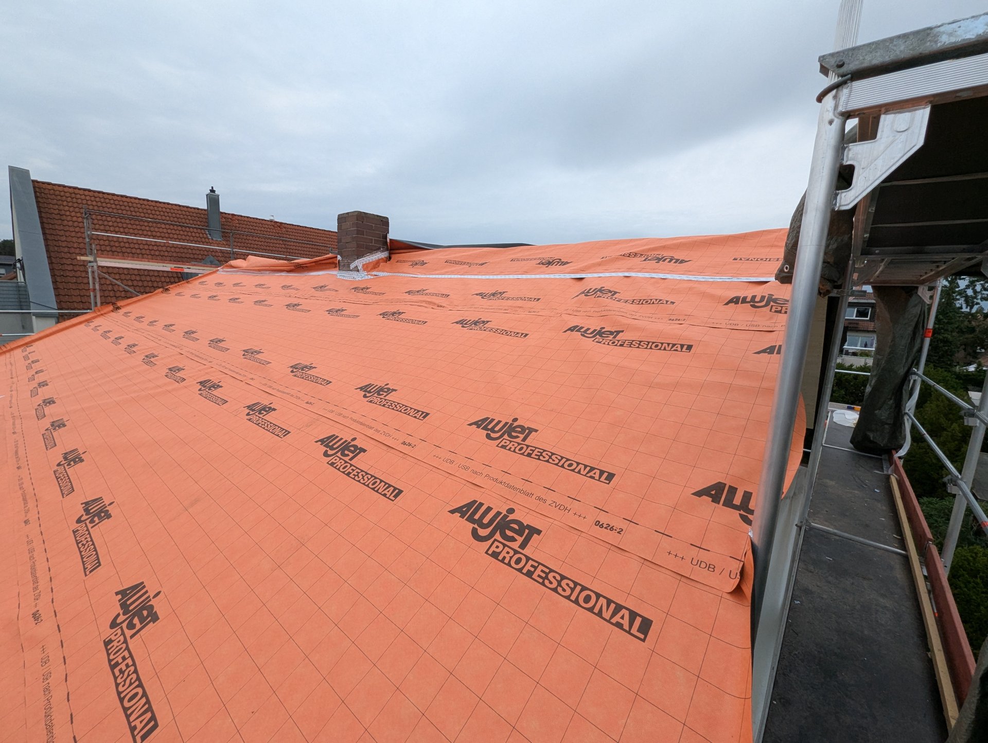

    Tja, da hätte er entweder die Dämmung ausklinken müssen, was sehr aufwendig wäre, oder hätte auf die restlichen Sparren ein 18mm Brett zum ausgleichen montiert. Das hätte er auch abrechnen können und so viel hätte das auch nicht gekostet. Ganz schön viel "hätte" in dem vorherigen Satz. Kurz um, er war zu faul das ordentlich zu machen. Vor allem Frage ich mich wie er die Dampfbremse unterhalb der Aufsparrendämmung aufs Mauerwerk angeschlossen hat, wenn da N+F-Schalung vorhanden war ?!? Bitte sag mir nicht, er hat die Dampfbremse mit Folienkleber auf die Schalung abgedichtet.

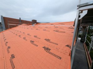

    Soweit ich gesehen habe wurden über N+F und Sparren Alujet Prof. Bahnen gelegt. Darauf dann die Gutex Platten. Zwischen den Sparren eine Zwischensparrendämmung und diese wurde von innen mit OSB Platten verschlossen. Diese sollen noch nachträglich verklebt werden.

    Also mit den N+F lag ich falsch. Das wurde berücksichtigt. Die wurden an Leisten befestigt, die am zweiten Sparren sitzen. Der erste Sparren ist 2cm niedriger.
    Laut Statiker ist das Dach mit PV rechnerisch bei 98%. Aber von der Durchbiegung bei etwas über 150%.

    Bild eins - wozu dieses Gitter wenn oben alles einfliegen kann?

    Sind das die neuen Fachkräfte oder Dachdecker die den Beruf gelernt haben? Könnten von Enpal kommen.
