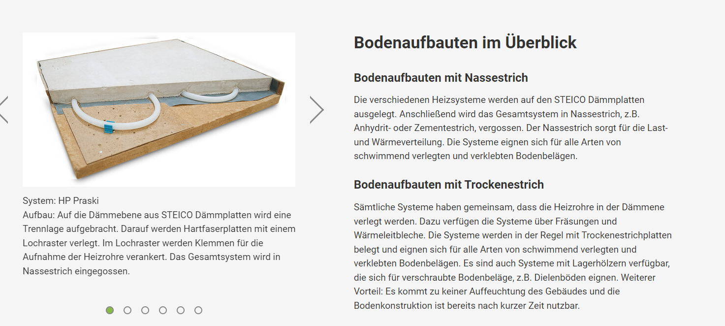

    Alles klar, danke! Unter dem Heizestrich denkt wahrscheinlich kaum über irgendwas ökologischeres als EPS nach?
    Wenn man mit Holzfaserplatten dämmen würde, müsste man die von oben irgendwie versiegeln um mit Tackerplatte und Heizestrich weiterzumachen?

    So was meinst Du? Klar geht das. Ist aber mindestens doppelt so teuer. Der Preis fürs ökologische Bauen. Dann aber bitte keinen Nassestrich verwenden - der ist super unökologisch (gerade Zementestrich).
