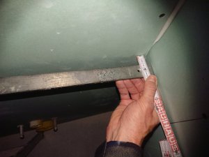

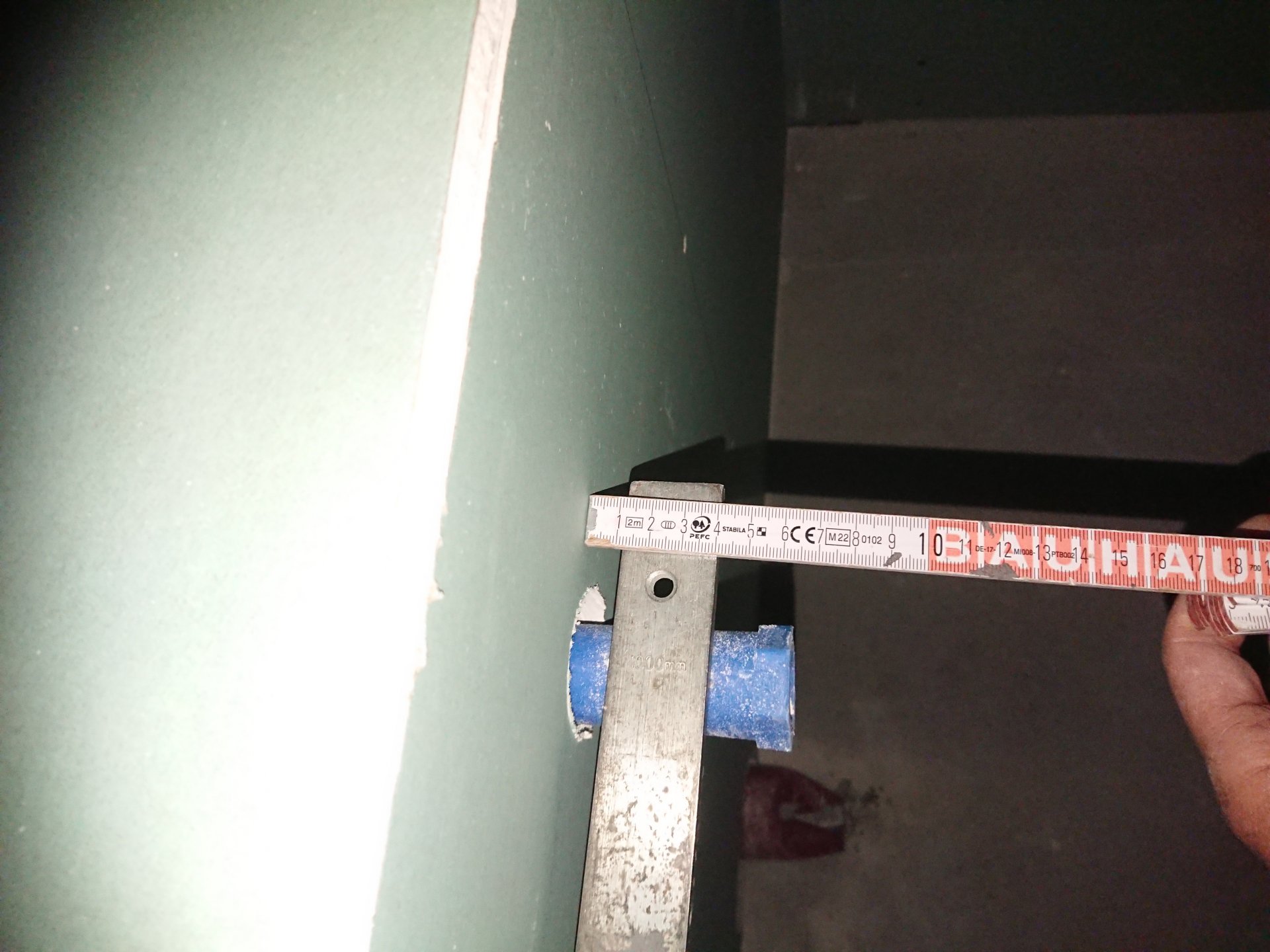

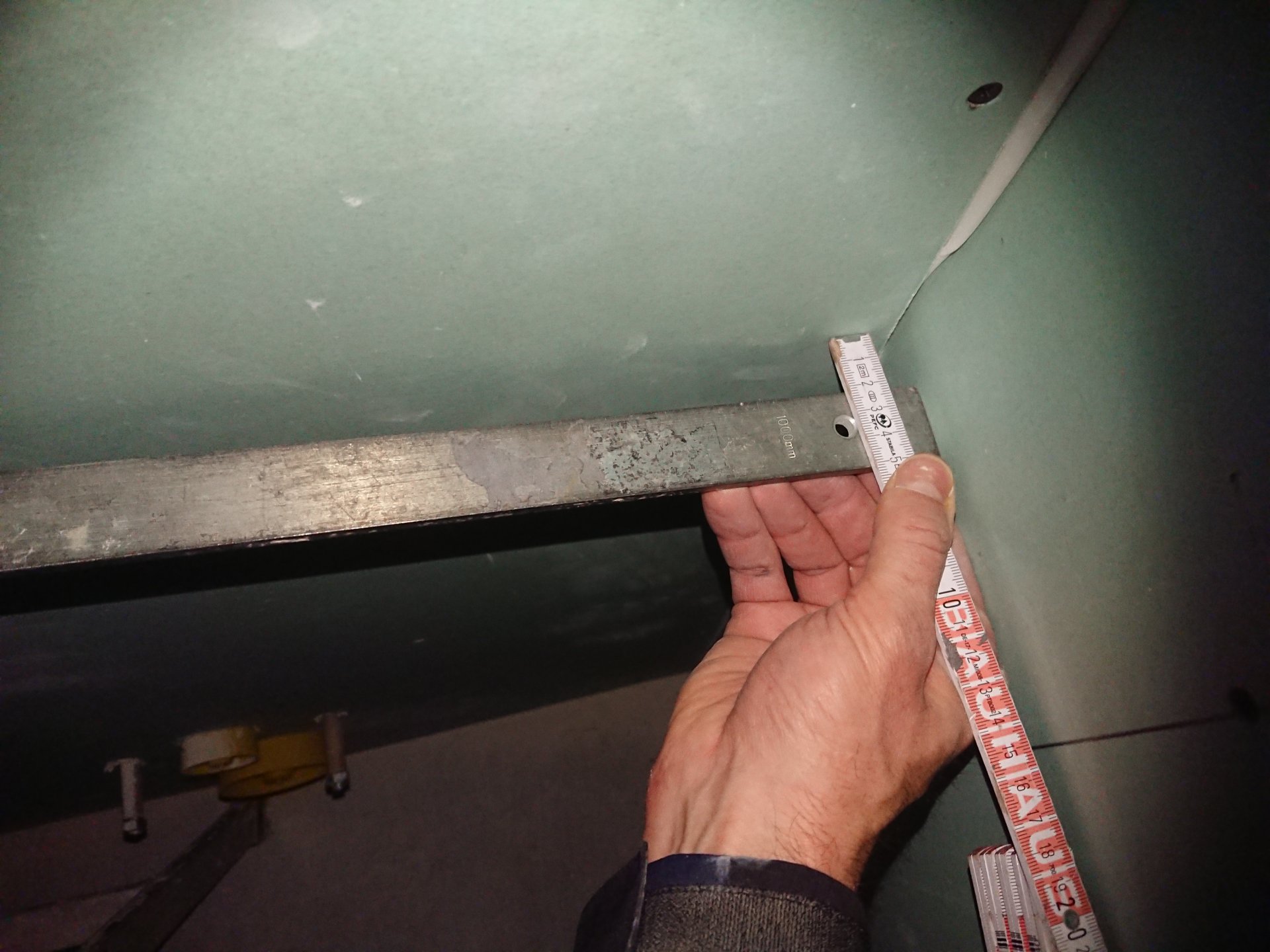

    Ich baue mit GU, der Trockenbauer hat auf einen Meter rund 1cm und mehr Abweichung vom Winkel (s. Bilder von Vorwänden im Bad).
    Frage 1: Kann da ein Fliesenleger etwas retten? Wo wäre die Grenze an Kleber-Auftrag bei 30x60er Feinsteinzeug/Fliesen?
    Frage zwei: Der Trockenbauer hofft, dass er nicht alles neu machen muss bzw. spekuliert auf die nicht maßhaltig verputzte Wand. Wie klärt man so einen Streit à la "Die Wand ist schief, da kann ich nichts dafür usw."?

    deshalb kann er doch die Vorsatzschale winkelgerecht bauen

    Es gibt Kleber der bis 20mm Spachtelbar ist. Der ist aber selbst schon sehr teuer und der Verbrauch ist natürlich ebenfalls extrem hoch. Zusätzlich kommt noch der Mehraufwand für den Fliesenleger. Darüber sollte man also nicht weiter nachdenken.

    Der Verputzer ist für den Wandputz zuständig, der Trockenbauer für den Trockenbau…
    Man müßte jetzt mal kucken, wo die zwei Beiden, jeder für sich, in Bezug auf das PLANSOLL liegen…

    Eigentlich hätte doch der Trockenbauer Bedenken anmelden müssen, dass die Wand nicht passt oder wenigstens fragen, woran er sich dann orientieren soll?

    Eine weitere Ergänzung: Um die Ehre des Trockenbauers ein wenig zu retten: Die Winkligkeit zu seinen eigenen angrenzenden Konstruktionen, also die angrenzenden Vorwände, passt. Nur eben nicht zur Wand. Nur orientiert sich das Auge dummerweise an der Wandfläche...

    Jein, es kommt drauf an, man sieht die Gesamtsituation (geometrisch) nicht. Ich sehe jedenfalls nicht, wo Du den Winkel anlegst und was "krumm und schief" beim Wandputz bedeutet. Ich nehme gerade auch an, dass der Trockenbauer da mindestens eine Anzeigepflicht gehabt hätte (mit geringen Zweifeln), ob das was er gemacht hat schon "in sich" falsch ist, das sieht man so halt nicht, das wäre aber die elegantere Lösung um die Debatte zu beenden...

    Auch das ist erklärungsbedürftig, weil da müssten dann irgendwelchen lichten Maße (Parallelität) oder sowas nicht stimmen, das Ganze steht ja nicht frei auf einer Wiese, da gibt es im geschlossenen Raum ja immer mehr als nur "das eine Maß"...

    Nun habe ich eine andere Theorie gehört: "Wir können nur eines von beiden machen - Waage zum Anschluss der Dachschräge oder den Winkel einhalten". Das mag für die Vorbauwand unter der Dachschräge gelten, das Winkligkeitsproblem habe ich aber auch an normalen Wänden...

    Das ist ziemlich sicher schon in der Sache falsch, es ist regelmäßig nur eine Frage des Aufwands ob das beides geht oder nicht. Und da sind wir dann wieder beim Thema, ob man den Aufwand betreibt entscheidet der Bauherr (der das evtl. zahlen müßte) und falls man ihn nicht betreibt, dann entscheidet der Bauherr wie das sonst zu machen ist…
    Die haben sich halt die Freiheit genommen eigenmächtig zu entscheiden, was sie nicht zu entscheiden haben. Das kann man tun, aber halt nur auf eigenes Risiko…
