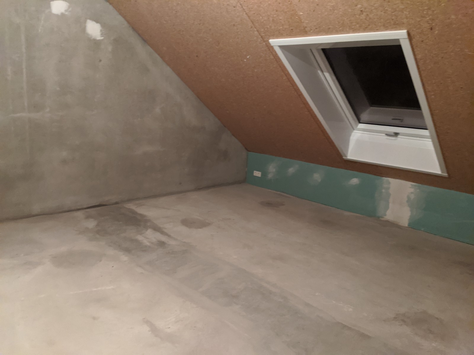

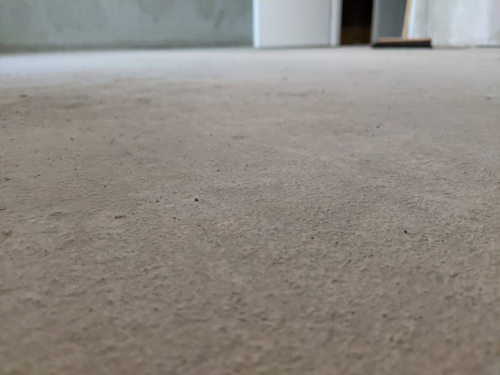

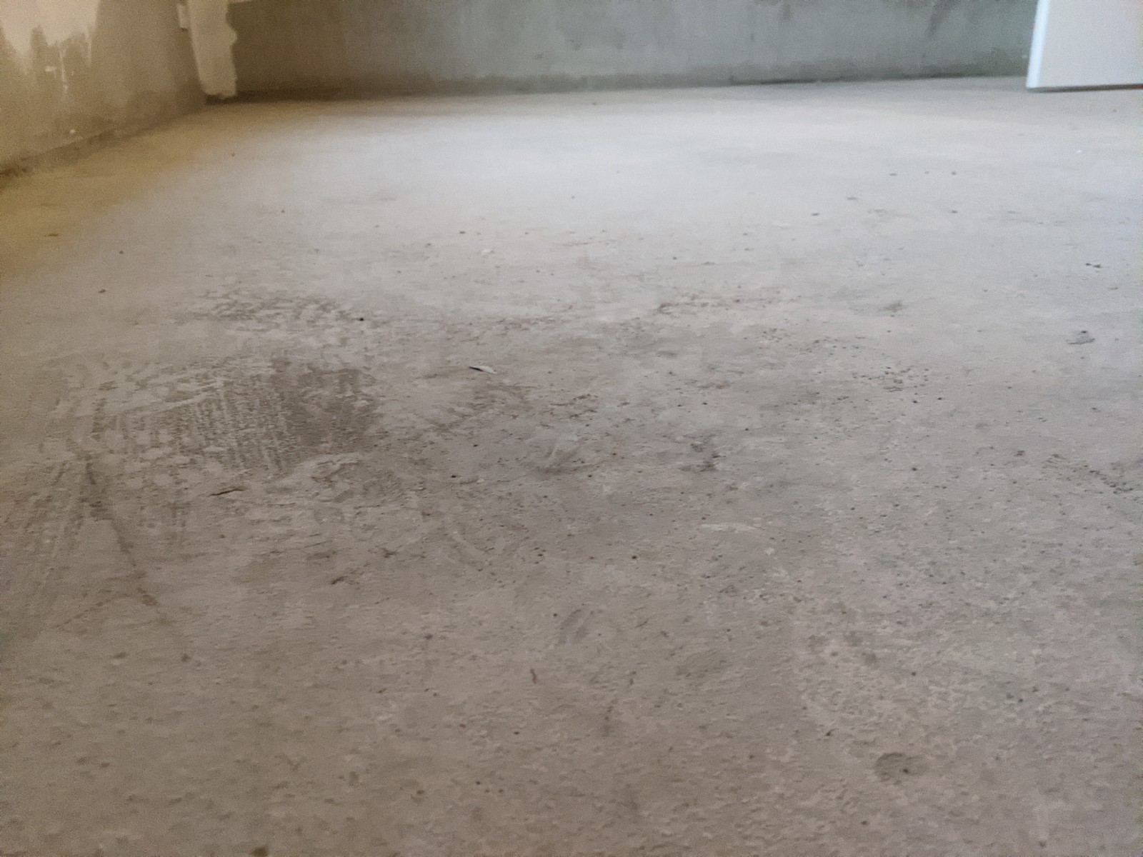

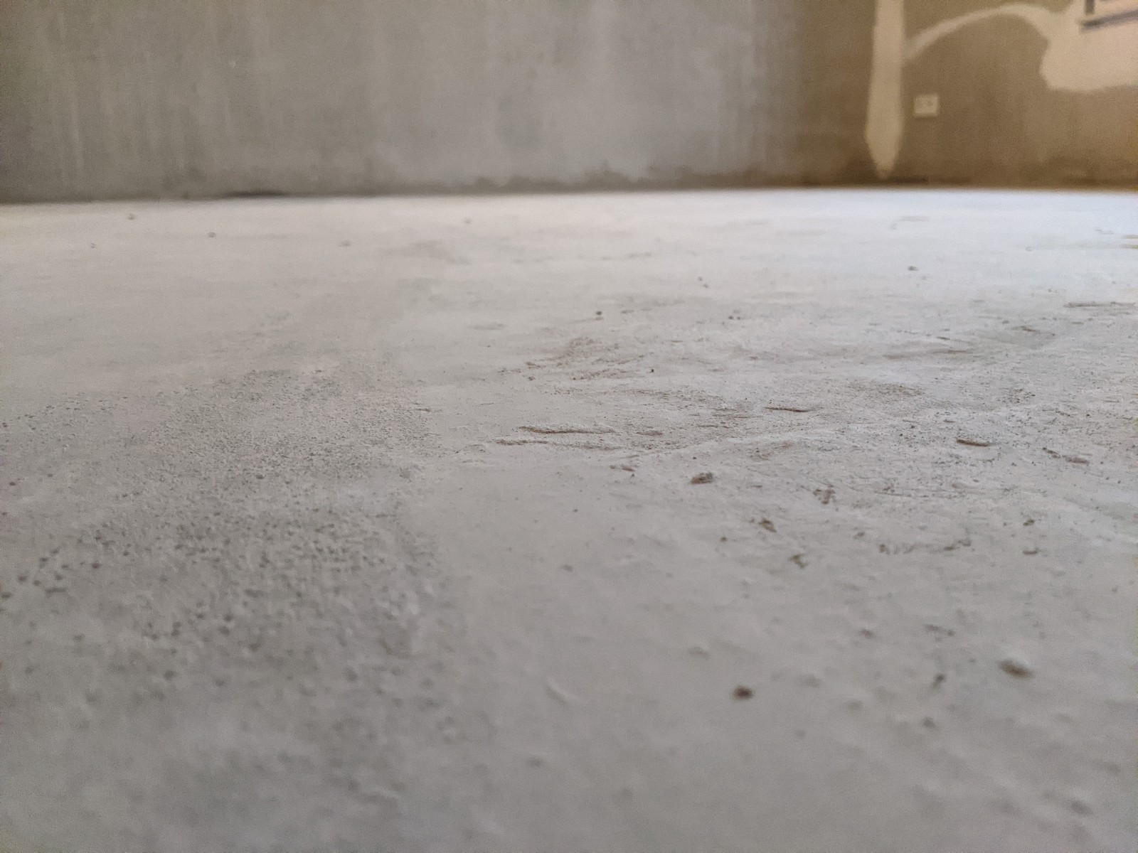

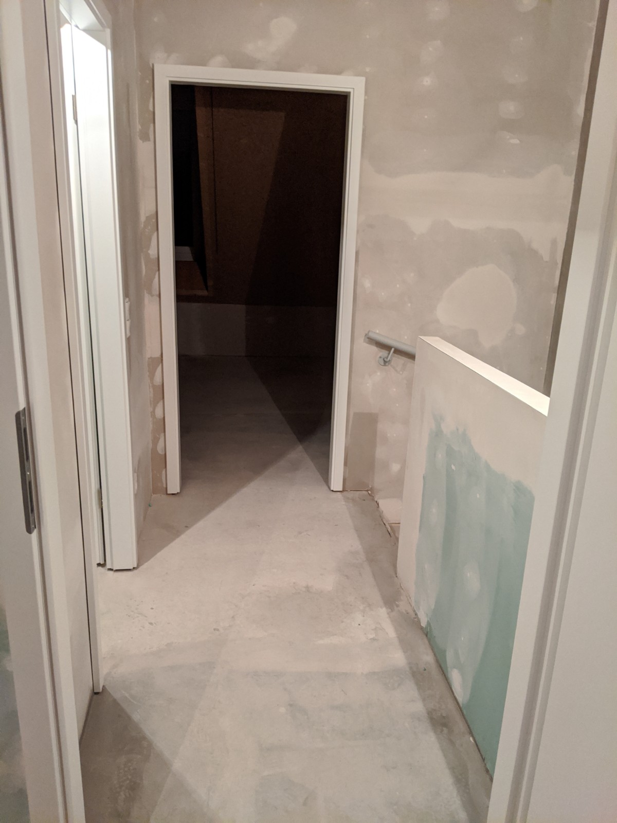

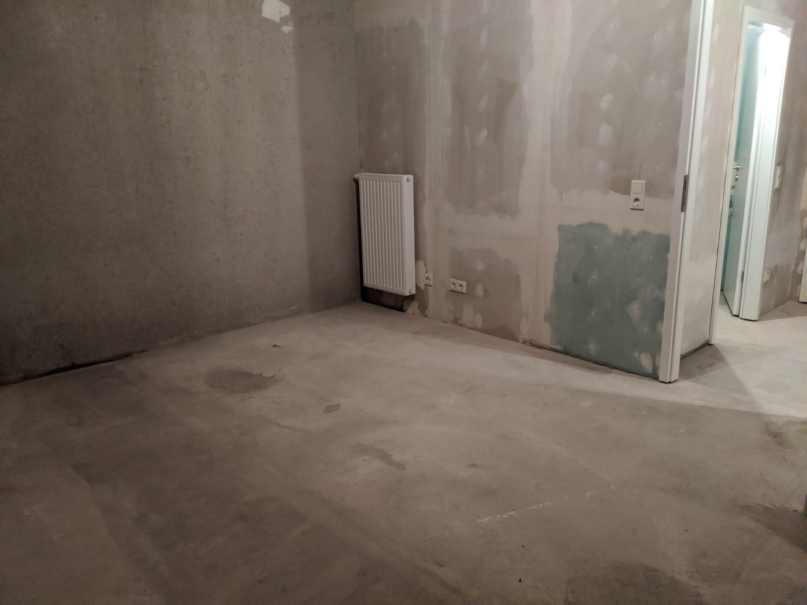

    ich habe vor Kurzem ein Neubau erworben, wobei der Boden im OG und im DG aus Beton besteht. Wir wollen dort den Modular One von Padador verlegen (Klick-modularer Boden). Parador gibt eine Unebenheit von maximal 2-3 mm auf einem Meter frei. Nun zu meiner Frage: Ist es nötig Ausgleichmasse zu verwenden oder würde eine dickere Dämmung ausreichen, um größere Unebenheiten auszugleichen?
    Danke im Voraus.

    Wie viel Unebenheit hast du denn? Das kann man doch auf dem Foto nicht erkennen.

    Die Unebenheiten betragen maximal 4 mm. In der Regel haben wir aber 2-3 mm gemessen.

    Und wie dick ist die trittschalldämmung geplant ?

    Wir haben noch keine endgültige Trittschalldämmung gekauft, jedoch haben wir eine Trittschalldämmung aus PE-Schaum mit integrierte Alu-Kaschierung als Dampfsperre herausgesucht mit einer dicke von 3 mm.
