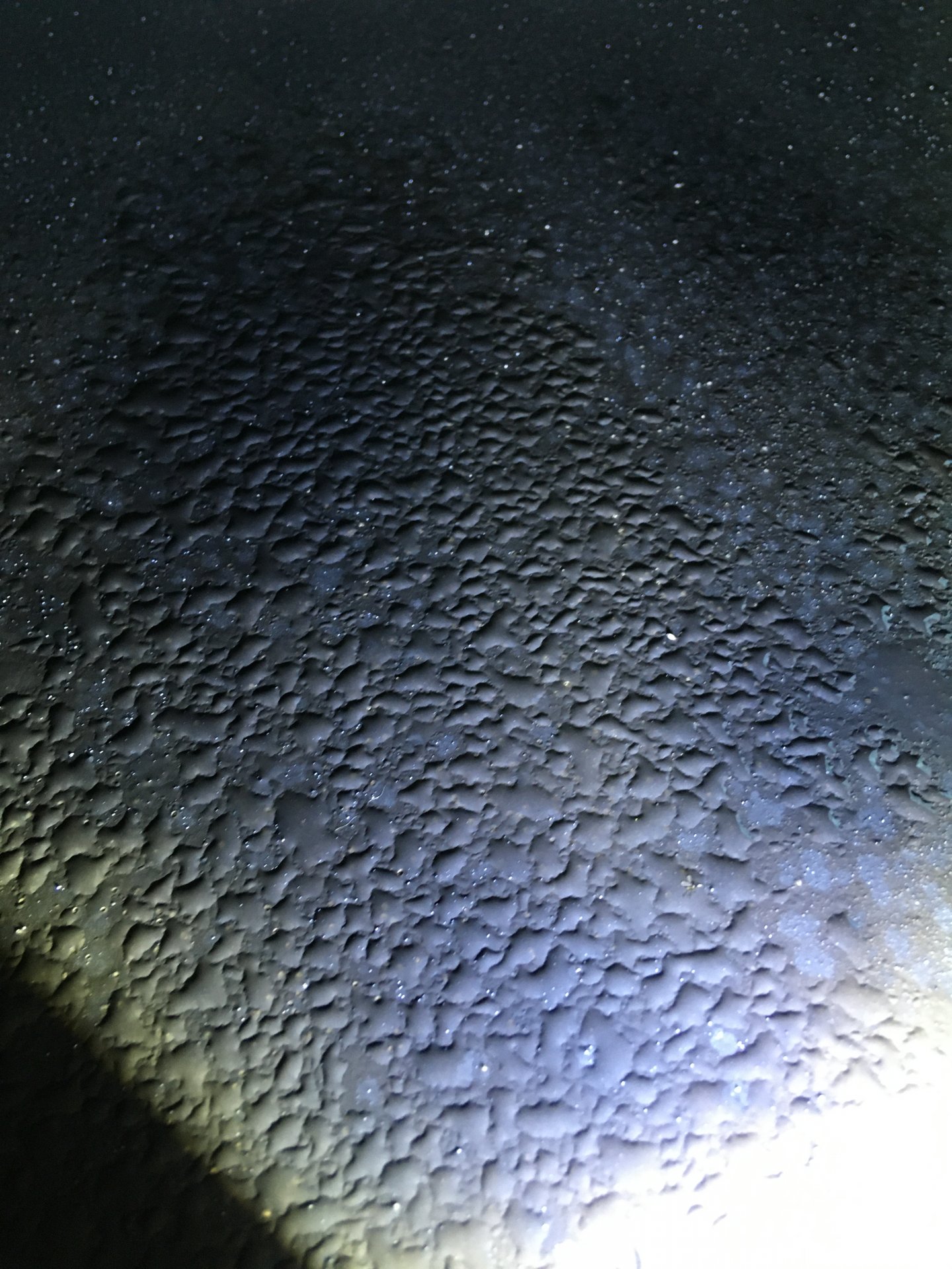

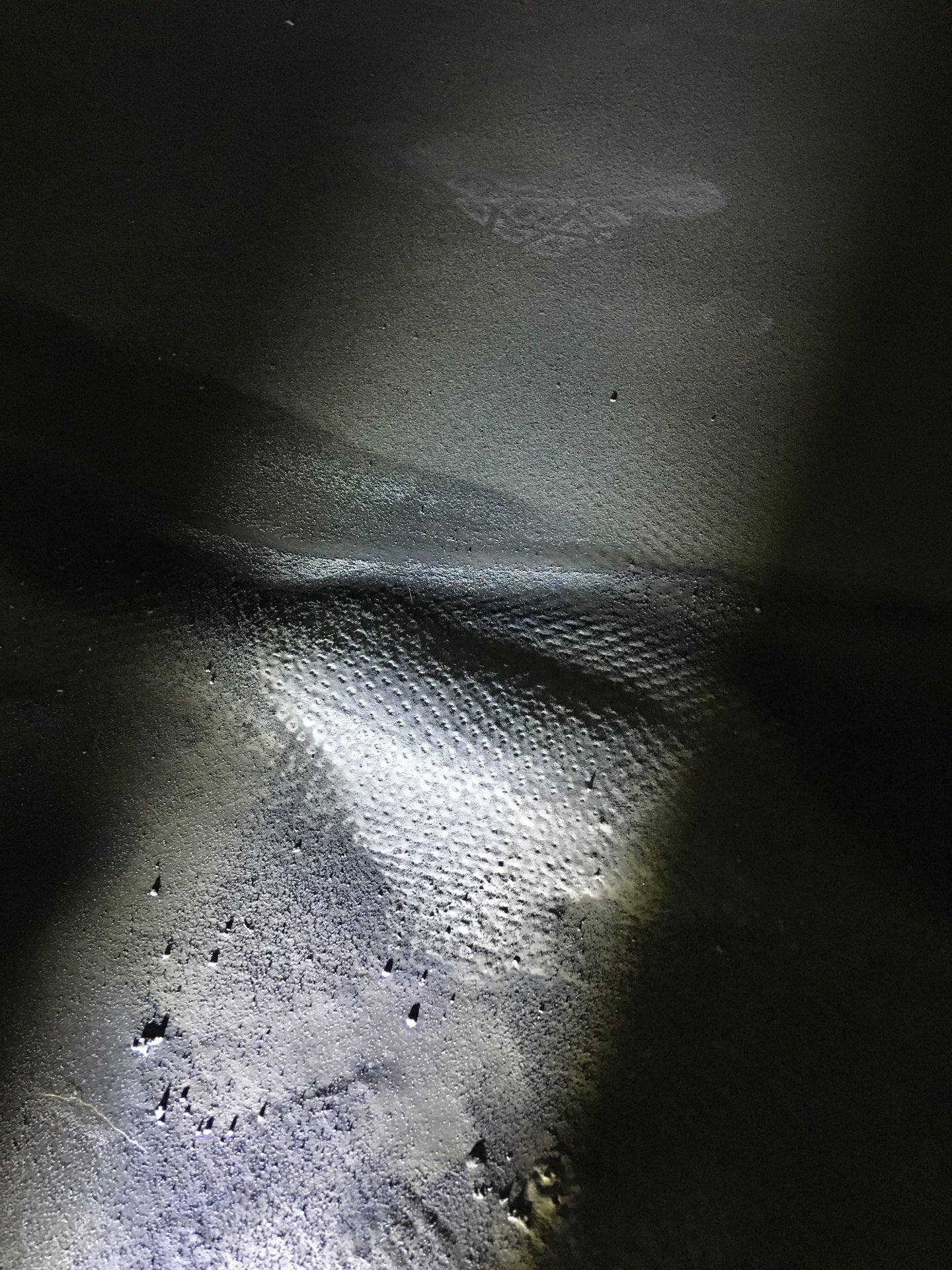

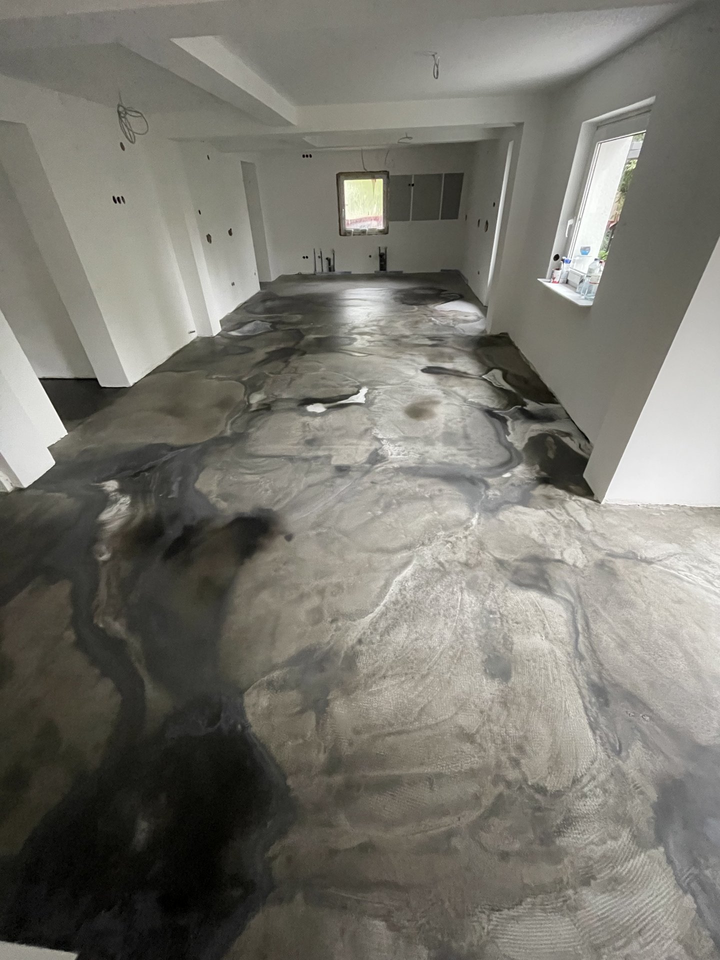

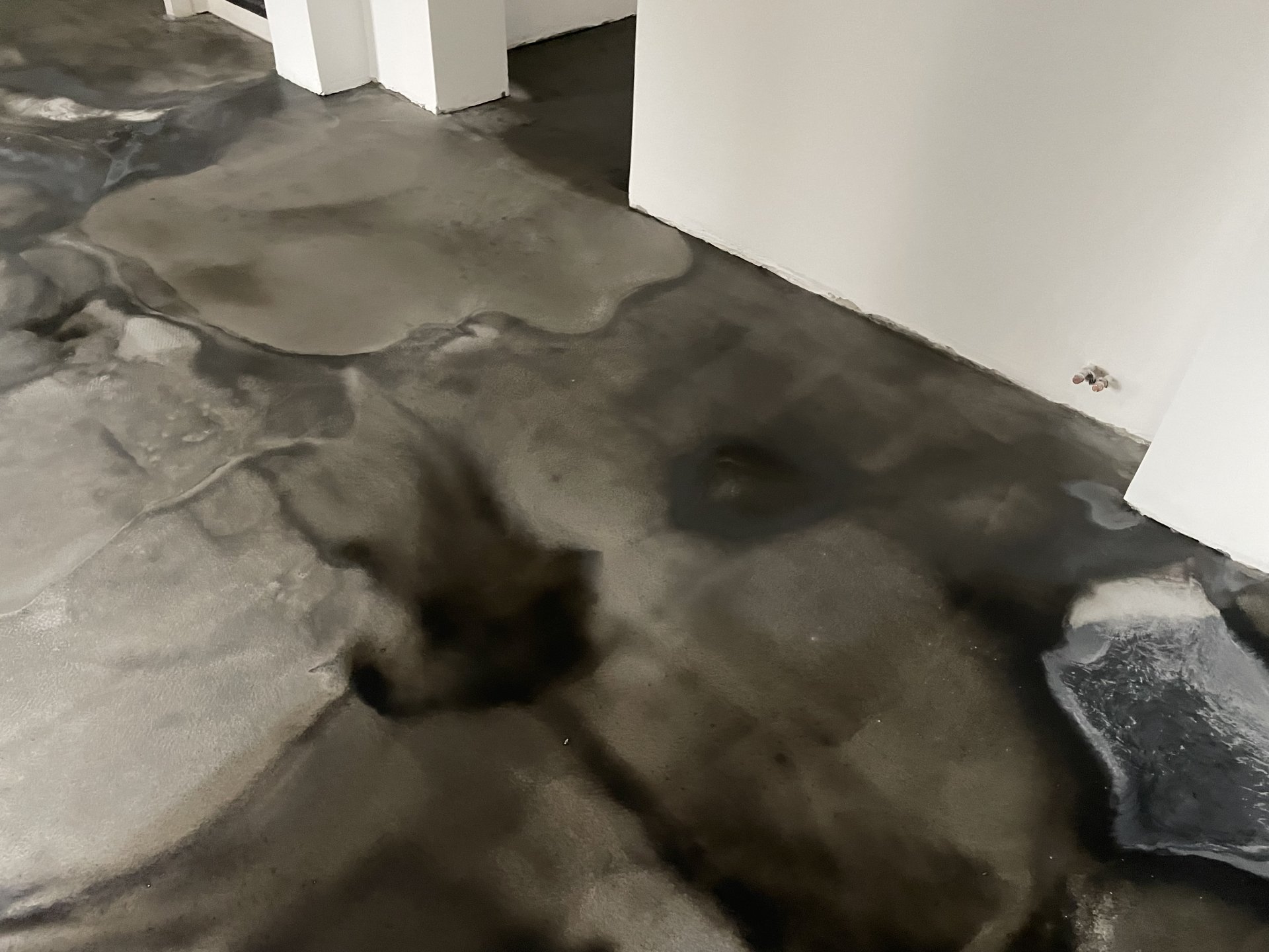

    wir sind eine kleine Familie und lassen seit einige Monaten unser Haus umbauen.
    Wir haben ungelogen jeden Tag Ärger und können langsam nicht mehr.
    Letzte Woche wurde Ausgleichmasse im Wohnbereich aufgebracht, aber das Ergebnis ist nicht wie erwartet grau und glatt sondern bunt und überall uneben.
    Dazu steht oft noch eine Flüssigkeit die nicht verdunsten will. Verbaut wurde Atlas SMS 30, angemischt im Kübel.
    Ist das so normal?

    Da wurde warscheinlich zu viel Wasser zugegeben. Manche Leute meinen dass die Spachtelmasse dann besser verläuft :irre. Nun müsste man zunächst prüfen ob Spachtelmasse komplett durchgehärtet ist oder ob die sich Stark entmischt hat. Dann wäre die Frage was für ein Belag drauf kommt. Bei Fliesen wären leichte unebenheiten kein großes Problem. Bei Klebevinyl muss nochmal gespachtelt werden. Aber nicht vom gleichen Handwerker.

    Könnte es sein, dass bei der Menge Flüssigkeit die da noch auf dem Boden steht auch die Estrichdämmung über die Randfuge gewässert wurde?

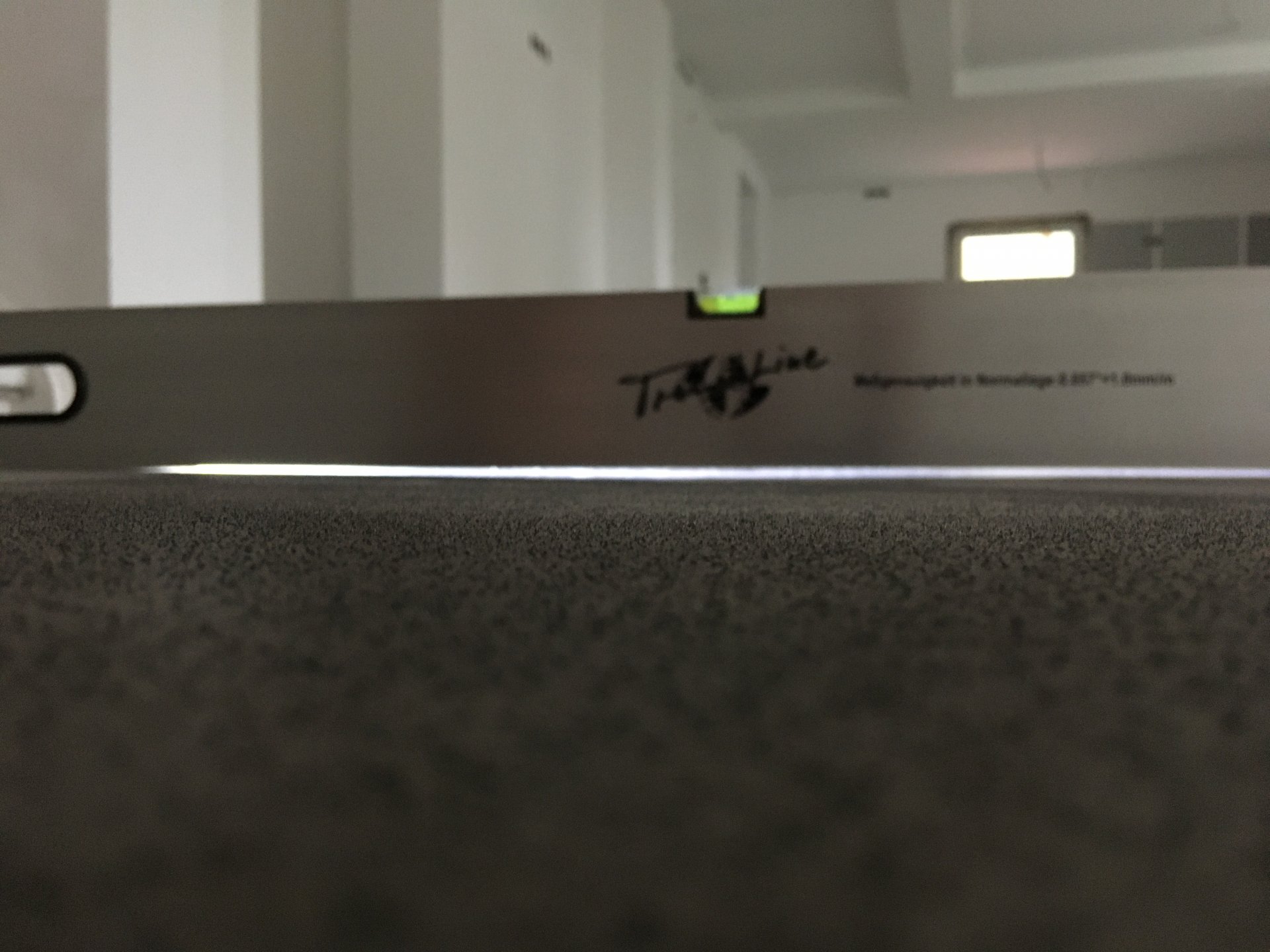

    es sollten einmal Fliesen werden, jetzt sind wir bei Klickvinyl. Die Unebenheiten sind aber so enorm das dieses in grossen Teilen nicht auf dem Boden aufliegen würde.

    Wer hat das denn gemacht? Welches Gewerk? und war das eine Fachfirma? Hier wurde der Sinn und Zweck des nivellierens klar verfehlt. Das muss nachgearbeitet werden.

    Es wird nun ein Gutachter kommen und den Zustand prüfen.
