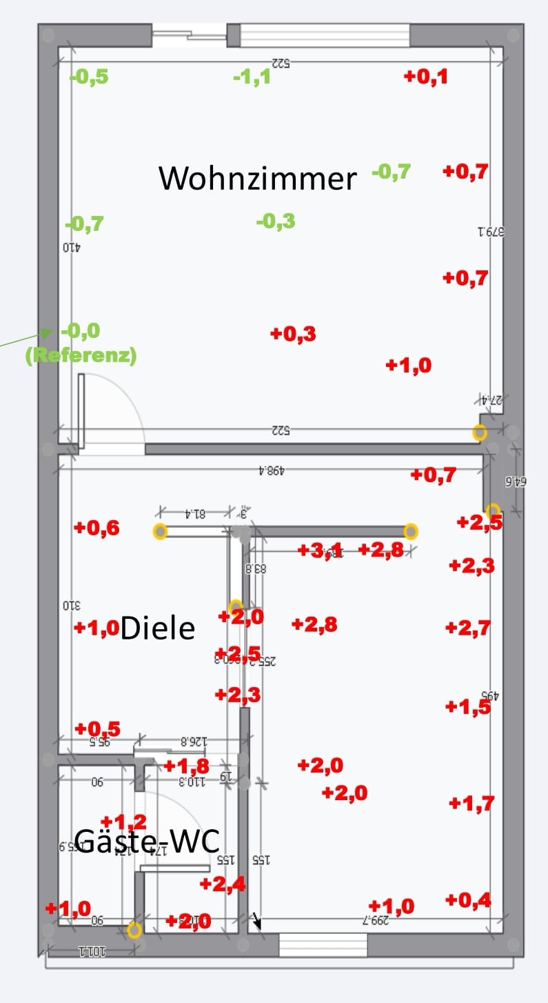

    der Betonboden meines Altbaus im EG ist krumm und schief.
    Ich habe einmal mit einem Kreuzlinienlaser und einem Zollstock die Höhen des Bodens (relativ zum Referenzpunkt) in einen Grundriss eingetragen. +3,0 bedeutet bspw., dass an dieser Stelle der Boden 3cm höher ist, als am Referenzpunkt.
    Nun möchte ich eine Fußbodenheizung (Schlüter BEKOTEC F23) verlegen.
    Die Fußbodenheizung hat eine Aufbauhöhe (inkl. Noppenplatte/Estrich/Bodenbelag) von 39mm ohne Dämmung. Die Dämmung möchte ich im Anschluss an der Kellerdecke vornehmen.
    Bei der Aufbauhöhe habe ich noch 10mm übrig für etwaige Zusatzdämmung. Auch wenn 10mm kaum ins gewichtfallen, könnte ich mir diesen ggf. im Keller sparen und hier geht es um jeden cm. Deshalb möchte ich hier so wenig dämmen müssen wie möglich
    Nun gibt es allerdings keine PUR-Platten in der Stärke von 10mm.
    Der Ausgleich voll allerdings mit Thermocell/Fermacell/Thermobound oder ähnlichen geschehen. Ich habe mir den Wärmeleitwert angeschaut und dieser liegt bei thermobound 400 bei etwa 0,09w/mK also nur bei einem drittel von PIR/PUR (0,022/0,023 - 0,029 W/mK). Allerdings gibt es wohl auch spezielle Wärmedämmschüttungen z.b von fermacell™.
    Nun meine Frage, wie könnte ich die übrigen 10mm am besten zur Wärmedämmung nutzen? Macht es Sinn spezielle druckstabile Dämmplatten mit 10mm Stärke unter der FBH zu verlegen (und wenn ja welche) oder macht es vielleicht mehr Sinn einfach die restlichen 10mm durch eine dickere Schicht spezieller Wärmedämmschüttungen aufzufüllen bzw. oder gibt es vielleicht sogar spezielle Schüttungen mit einer noch deutlich besseren Wärmeleitfähigkeit? Woweit ich bislang lesen konnte zählt
    Eine perlit Schüttung mit
    0,04 bis 0,07 W/mK zu den mitunter besten Wärmedämmstoffen! Ist das so?

    Nimm doch einfach den tiefsten Punkt als Referenz also der mit -1,1 Markiert ist . So ist das eher verwirrend
