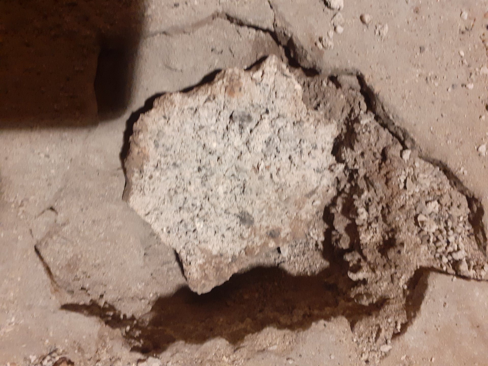

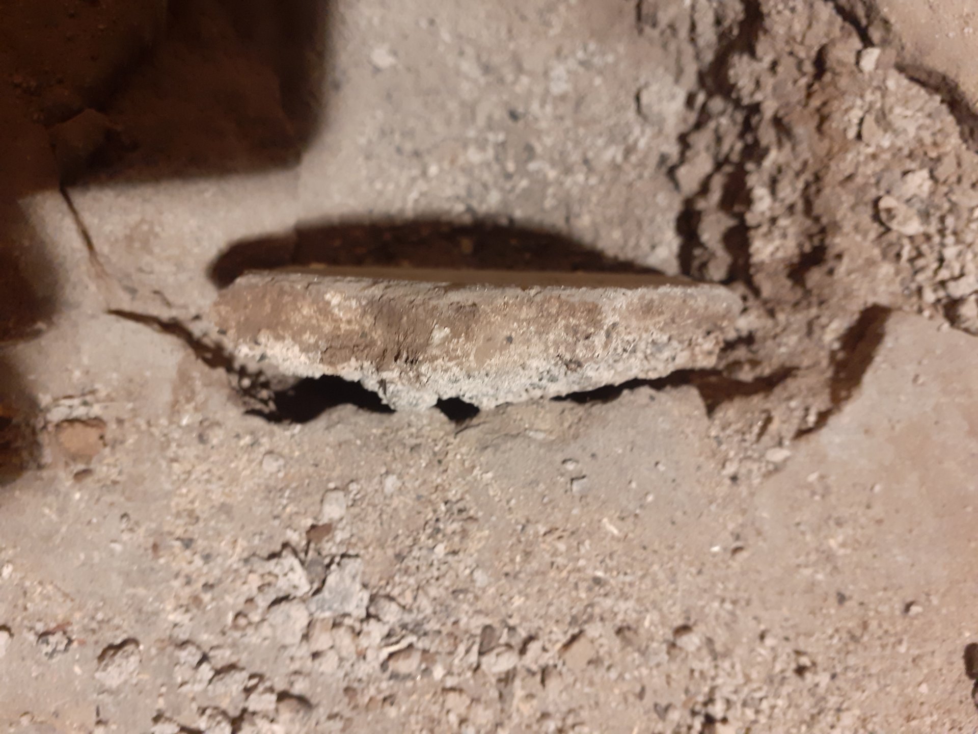

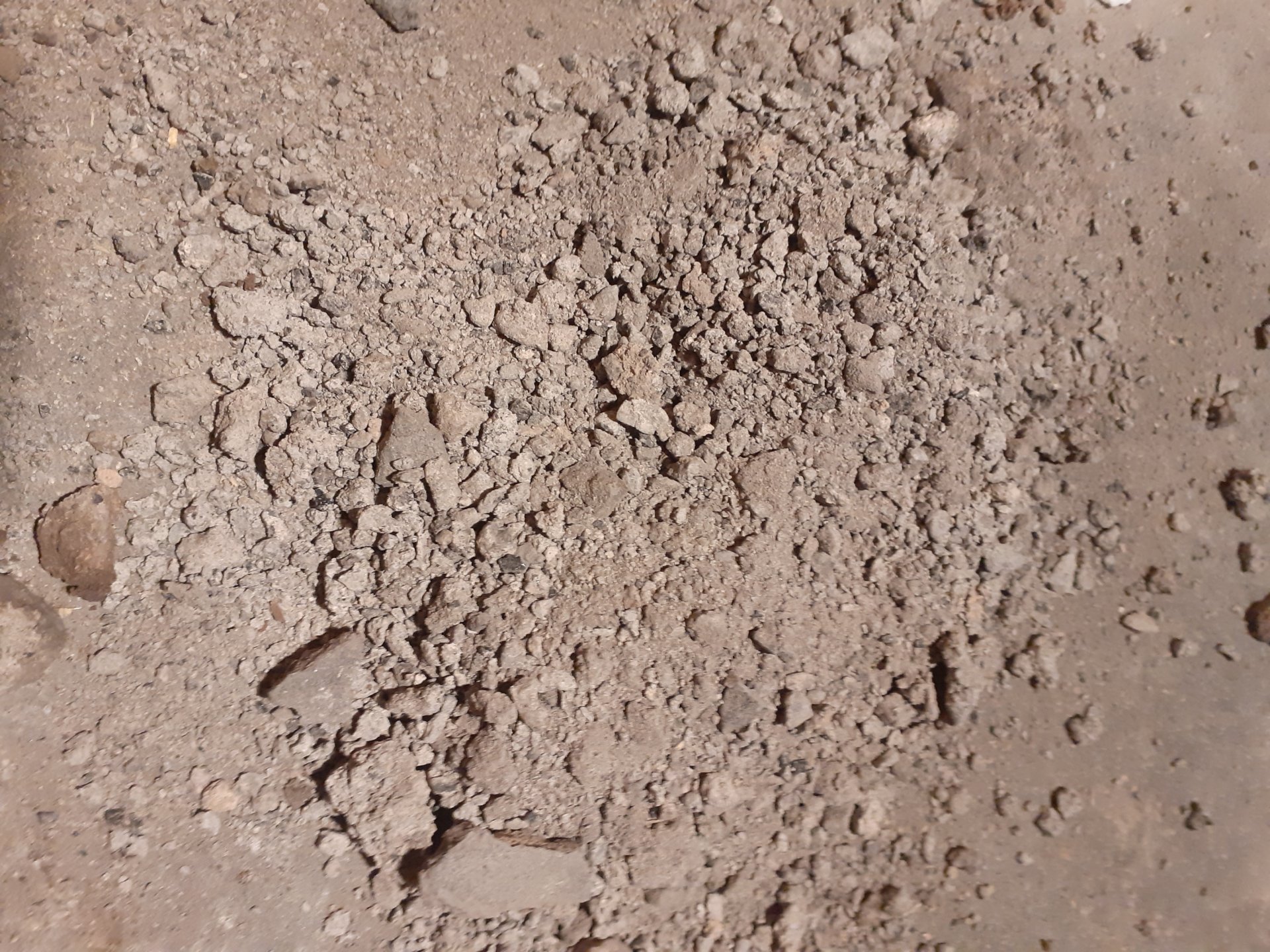

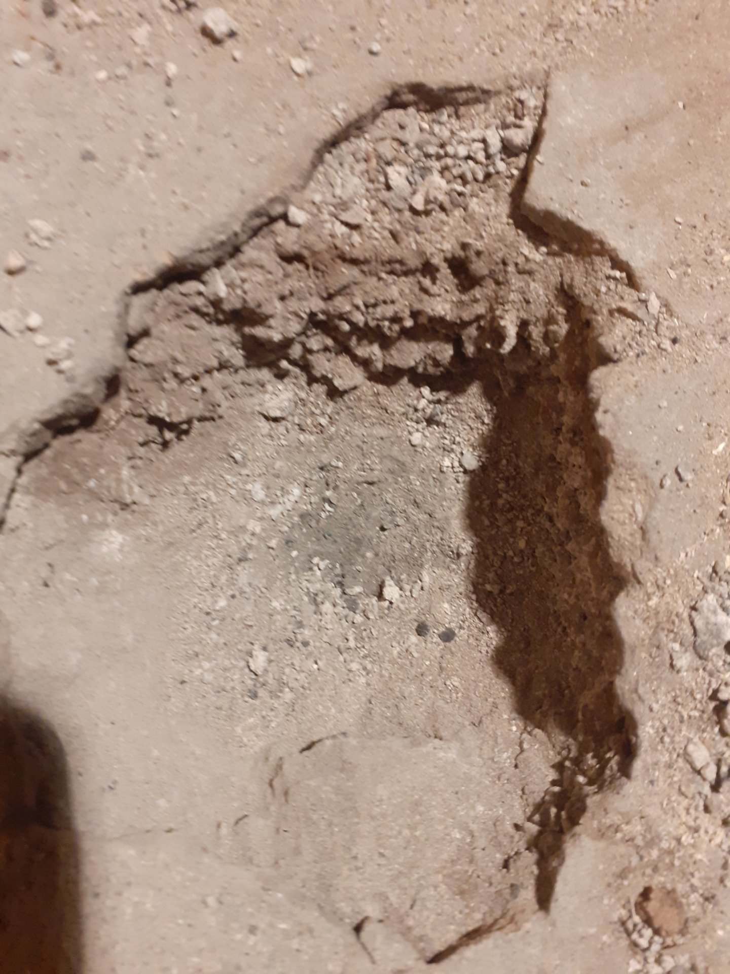

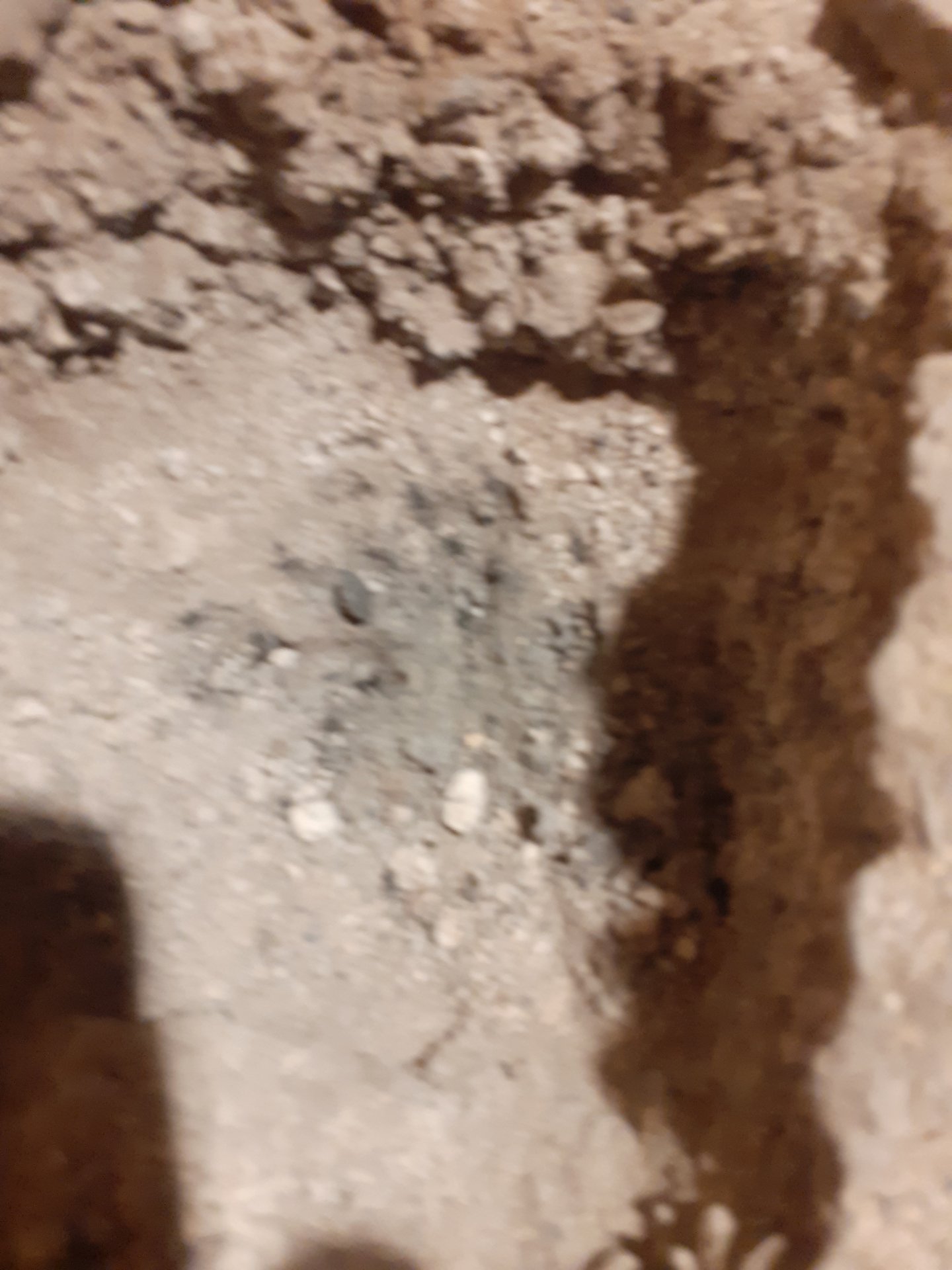

    Das Haus wurde 1906 gebaut und dieser Raum war frühre mal so ne Art Scheune (denke dass dort Stroh oder so was gelagert wurde, da noch überall Stroh rumlag.) Habe jetzt mal ein Loch in den Boden gemacht und mir die Sache genauer angeschaut. Ich beschreibe dir mal den Bodenaufbau von oben nach unten, wobei ich nicht 100%ig weiß ob das die richtigen Baustoffe sind.
    1)Estrich ca1,5 cm dick mit Rissen
    2)Irgend eine Art graues Granulat (würde sagen Estrich der trocken aufgeschüttet wurde) ca 5-6cm dick
    3)dann kommt so schwarzer Stein, der ziemlich fest ist, aber nicht so wie ich die gebrannten Steine kenne. die Wände bei mir bestehen ebenfalls aus solchen schwarzen Steinen, nur dass ich in diese mit einem Schraubendreher ganz leicht Löcher reinmachen kann. Das geht beim Boden nicht aber mit Hammer und Meisel kriegt man halt ebenfalls soche schwarzen Körner ab, die aussehen wie schwarze Prasche.
    Dann käme halt noch Gips und darunter eine abgehängte Decke im Trockenbau.
    Ob Holzbalken oder Stahlträger eingebaut sind kann ich nicht genau sagen,aber im Raum davor sind sichtbar Doppel T Träger eingebaut, denke dass dort dann auch welche liegen.
    Vor kurzem haben wir erst eine Decke eingebaut( der Raum war früher bis unter Dach ca. 6m.offen), wobei wir teilweise mit 6 Personen sowie Baumaterial incl den Osb Platten im Raum waren und sind nicht durchgebrochen.
    Ich habe mal von meiner"Bohrung ein paar Bilder gemacht die ich veruche hochzuladen. Vielleicht erkennt man ja was.
    Ps. Die OsB Platten liegen alle übereinander und sind noch nicht durch die Decke gerauscht
    Da die nachher verlegt werden, verteilt sich ja das Gewicht und wie du schon geschrieben hast kann ich die Schüttung fast vernachlässigen.Meine grösste Befürchtung wäre damit nicht das durchbrechen sondern eher das durchbiegen der Osb Platten bei einer trockenen Schüttung.
