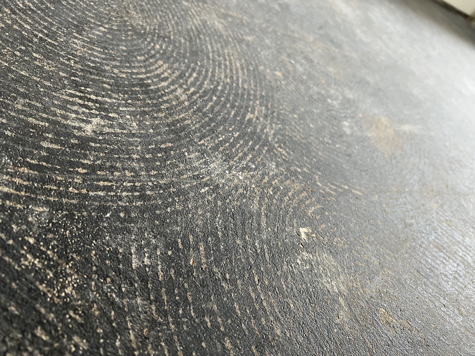

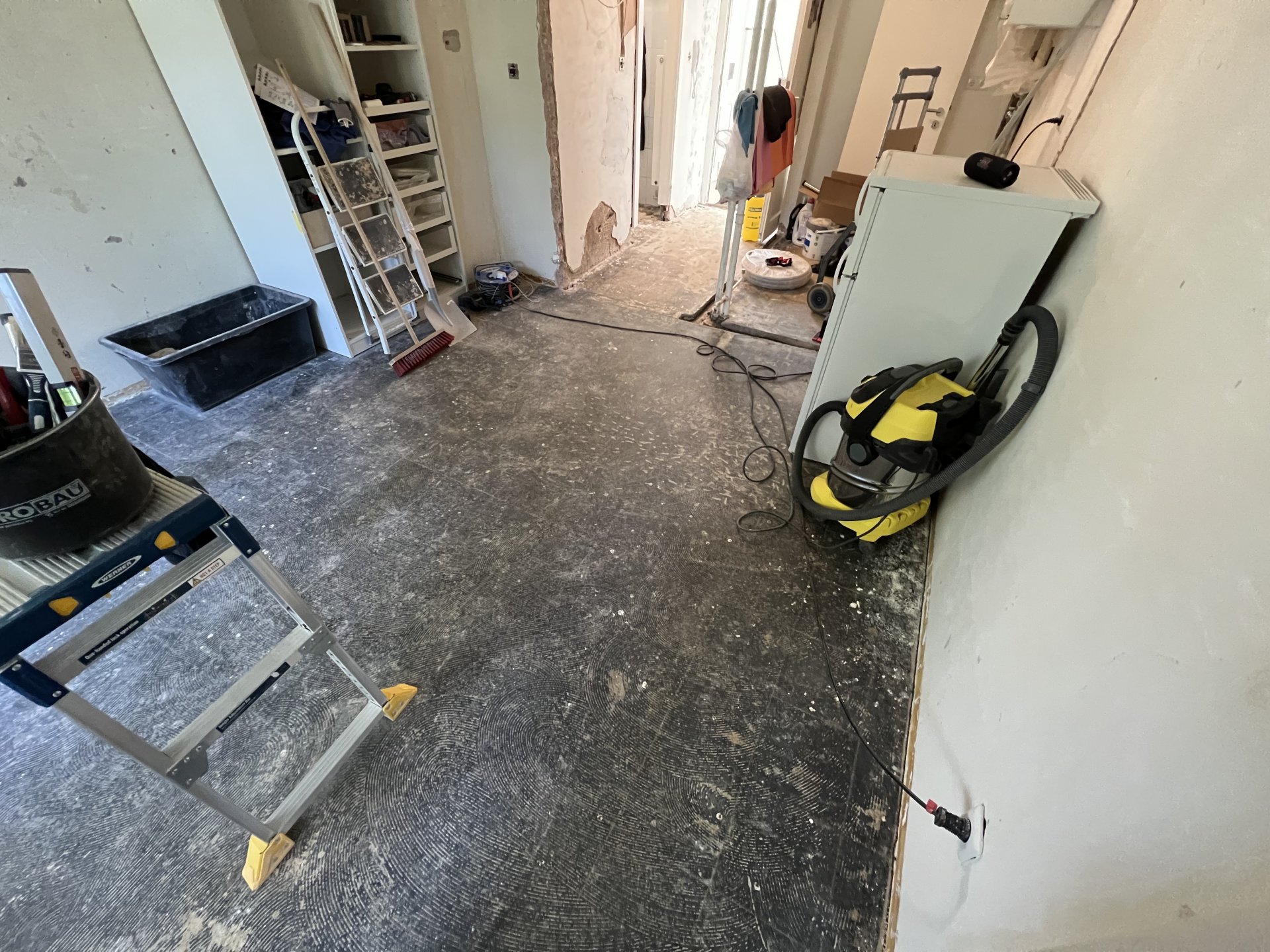

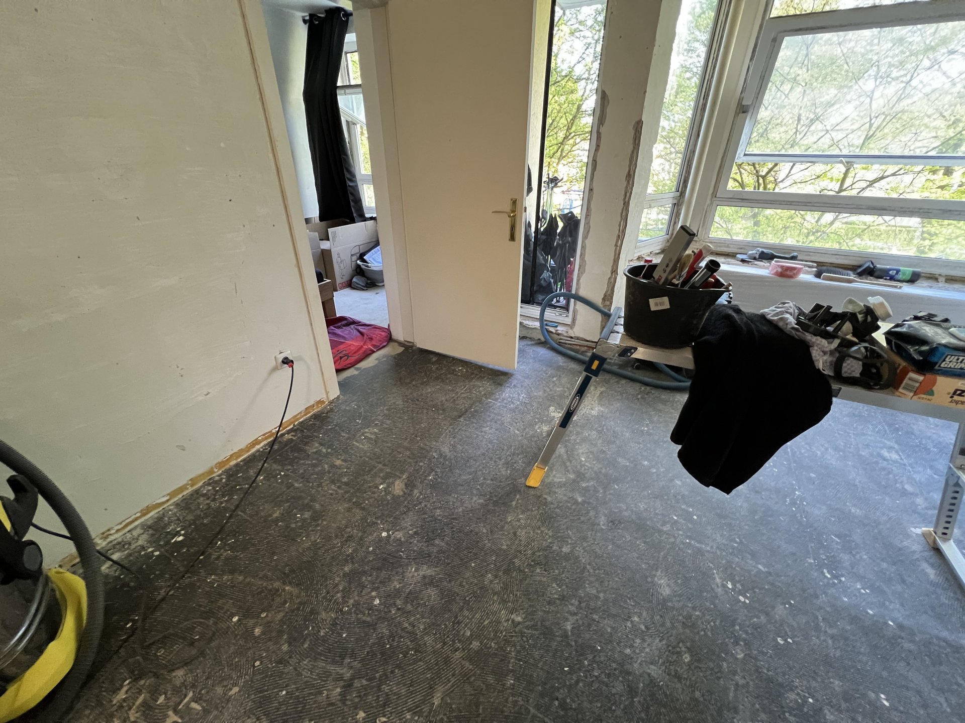

    Ich renoviere gerade meine Wohnung und der Fußboden hier ist ziemlich uneben. Ich habe auch eine Zwischenwand entfernt und dort war der Fußboden höher, sodass der ganze Rest der Wohnung nun um 2cm ausgeglichen werden muss. Ich habe hier nun auf dem Estrich vermutlich alten Bitumenkleber, zumindest wird das irgendwie überall so genannt. Ob der asbesthaltig ist, steht noch aus, das lasse ich demnächst mal testen. Sollte der nun asbesthaltig sein, würde ich den gerne einfach drauf lassen und darauf dann die Ausgleichsmasse gießen. Der Grund ist einfach, dass es zeitlich und von den Kosten her nicht machbar ist, den Kleber entfernen zu lassen.
    Also Masse und Grundierung tendiere ich zur Schönox HS10 und der Schönox VD.
    Anschließend soll in der Wohnung ein Klick-Vinyl verlegt werden.
    Nun würde ich doch aber gerne mal hier in die Runde fragen, was ihr meint. Kann/Wird das halten? Mit welchen negativen Folgen muss ich rechnen.
    Schaut euch dochmal die Bilder an und sagt mir, was ihr dazu denkt :)

    Das ist doch alter Kleber von Floor-Flex-Platten auf den Fotos, oder täusche ich mich da!
    Du hast die wahrscheinlich asbesthaltigen Platten selber ausgebaut?
    Wie hast du die entsorgt?
    Du willst den vermutlich asbesthaltigen Kleber jetzt mit Ausgleichmasse überbauen?
    War da nicht was mit Arbeits- und Gesundheitsschutz zu beachten und mit Entsorgungsnachweisen und mit dem Verbot eines Überbauens von vorhandenem Asbest.
    Ich frag da nur für einen Freund!

    Was muss denn da konkreter? Flor Flex Platten enthalten Faserasbest. Die hast du beim ausbauen vermutlich zerbrochen und dabei Fasern freigesetzt und den Abfall obendrein vermutlich nicht fachgerecht entsorgt.

    Erst ahnungslos und leichtsinnig asbesthaltige Baustoffe im DIY-Verfahren ausbauen und vermutlich unsachgerecht entsorgen und jetzt noch dummdreist dahermotzen wenn einem die Antworten nicht passen! Das ist es, was wir als ehrenamtliche Fachberater hier so lieben, an Fragestellern wie dir!
    Wenn du unsere Hinweise nicht verstehst, dann frag doch Dr. Google, wie man asbesthaltige Floor-Flex-Platten und den darunter befindlichen (ebenfalls asbesthaltigen) Kleber fachgerecht beseitigt.
    Die Antwort wird wohl sein:
    Unbedingt eine Fachfirma für Asbestbeseitigung beauftragen. Das ist nichts zum Selbermachen.
    Das Überbauen von asbesthaltigen Baustoffen - wie der Kleber bei dir - ist (glaube seit 2019) VERBOTEN!
    Eine fachgerechte Entsorgung hätte wie folgt ausgesehen:
    Räume mit Schleusen versehen und mit Luftabsaugung ausstatten.
    Die Platten werden demontiert unter Absaugung der faserbelasteten Raumluft.
    Der Kleber wird abgefräst (ebenfalls mit Absaugung), oder man baut den ganzen Estrich gleich mit aus (sowieso nur 4-5 cm Zementestrich auf 2 cm MiWo-Dämmung).
    Danach wird alles gereinigt und eine Freimessung vorgenommen.
    Wenn du den Estrich rauswerfen lässt, könntest du anschließend auch gleich Heizestrich verlegen lassen und hättest dann eine Niedertemperaturheizung, die man auch mit WP betreiben kann, wenn deine alte Öl- oder Gasheizung irgendwann abschmiert. Naja - wenn dir nur die eine ETW gehört musst du dich natürlich mit der WEG abstimmen.

    Hmm....Wohnung mal komplett kontaminiert. Wenn es sich bewahrheitet, dass der Abbruch asbesthaltig ist/war, kannst du dich schon mal darauf einstellen, dass alles was keine harte Oberfläche hat und abwischbar ist, zu entsorgen. Die Fasern hast du überall. Wenn es doof läuft auch überall dort wo du hingelaufen bist, also Flur, Treppenhaus, oder Nachbarswohnung vielleicht? Vielleicht hast du denn Müll auch in deinem Auto transportiert?
    Ich gehe davon aus, dass das ein Mehrfamilienhaus ist. Du hast sicherlich vorher prüfen lassen, ob die Wand abgerissen werden kann. So rein statisch kann so eine Zwischenwand schon mal von Sinn machen. Benötigt man für sowas dann eigentlich die Erlaubnis der WEG? Ich habe keine Ahnung, würde mich aber nicht wundern.
