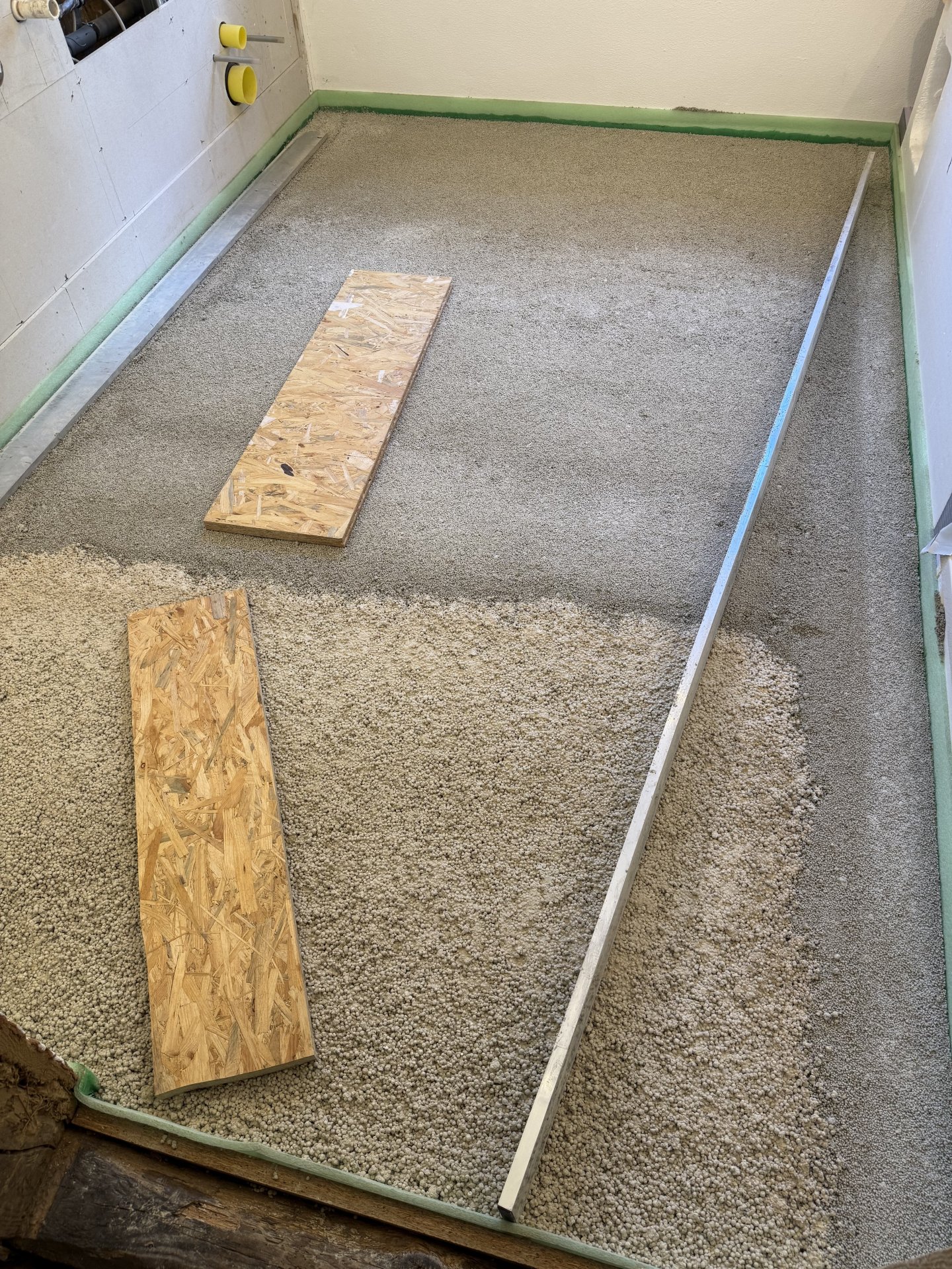

    Guten Morgen in die Runde,
    ich habe ein kleines Problem mit gebundener Schüttung, für das ich mir hier Hilfe erhoffe.
    Es geht um den Ausbau eines kleinen Badezimmers mit einer Bodenfläche (neben Wanne und Dusche) von ca. 2m x 3m. Hier kommt auf einen stabilen Unterbau gebundene Schüttung, um ein Gefälle auszugleichen (4-7cm) und darauf dann Styroporplatten mit Nuten für Wärmeleitbleche und eine Warmwasserfußbodenheizung und darauf dann Trockenestrich sowie weiterer Nutzbelag.
    Beim Einbringen der gebundenen Schüttung (Fermacell geb. Schüttung T) war leider ein Teil der Säcke wegen schlechter Lagerung unbrauchbar, sodass wir nicht ausreichend Material hatten. Da in den umliegenden Baumärkten nur die einfache gebundene Schüttung (ohne "T") verfügbar war, haben wir damit den Rest gemacht. Im Ergebnis hat die einfache gebundene Schüttung wegen der viel gröberen Struktur aber eine zu unebene Oberfläche und ist ein wenig mehr geschwunden beim Trocknen.
    Also müssen wir entweder diesen Teil wieder herausnehmen und mit "T" neu auffüllen oder aber wir gießen eine selbstnivellierende Ausgleichmasse über den betroffenenTeil, um dann mit den Styroporplatten weiter zu machen.
    Gibt es hier Hinweise oder Meinungen zu "Herausnehmen" vs. Ausgleichsmasse?
    Vielen Dank und Gruß
    Peter

    Hier ein Foto von der Situation.

    Wir haben ein ähnliches Problem: Bei uns ist die Oberfläche ungleichmäßig geworden. 15mm Höhenunterschied sind zu viel für die Auflage aus PIR Dämmplatten + Tockenestrich.
    Hast du schon eine Lösung gefunden?

    Ja,
    ich habe mit der Beratungsabteilung von einem Fliess-Spachtel-Hersteller gesprochen. Der hat ein Produkt, das dafür zogelassen ist. Das hat prima funktioniert.
    Ich schicke Dir den Produktnamen per PN.
