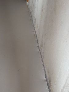

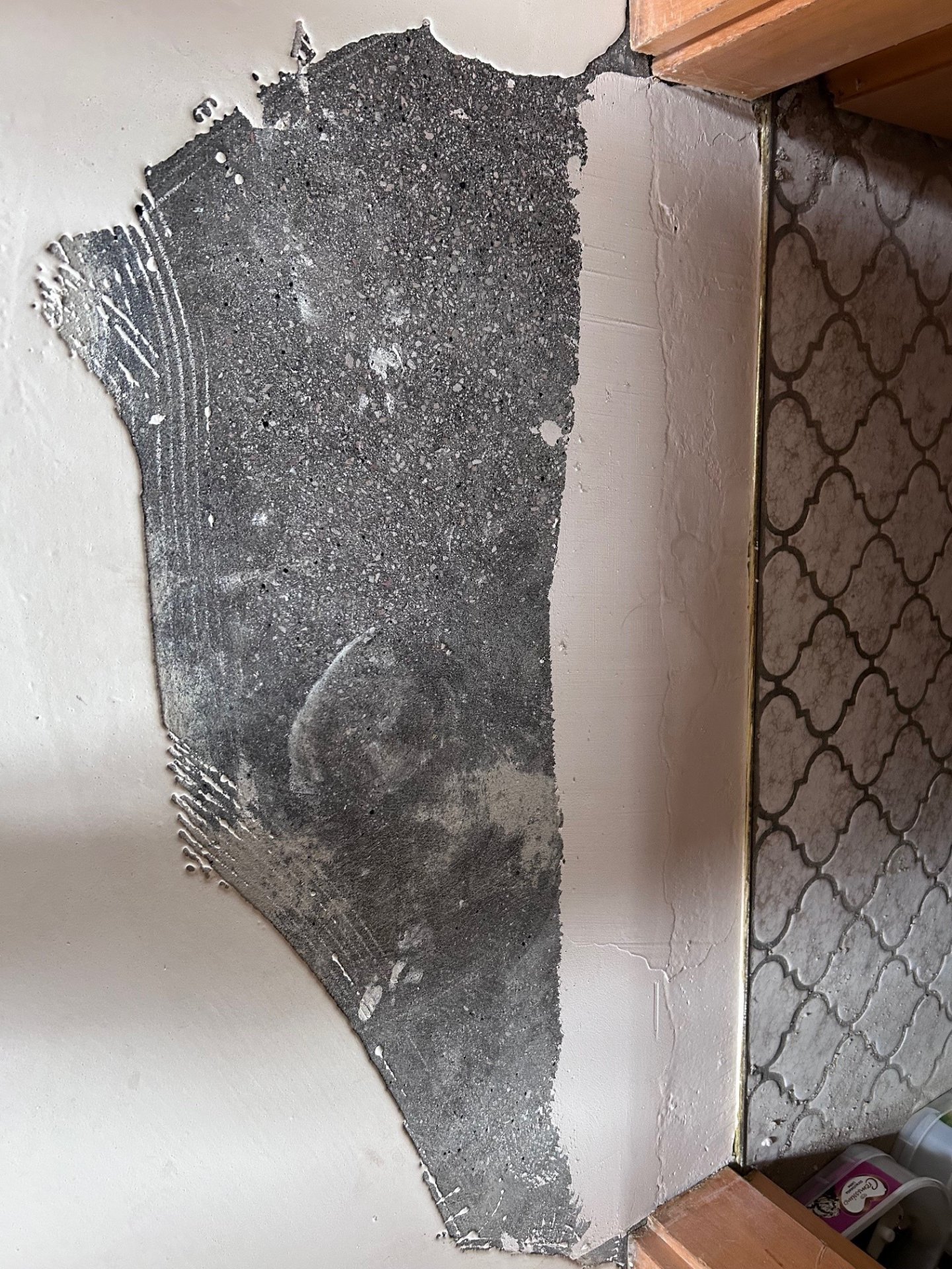

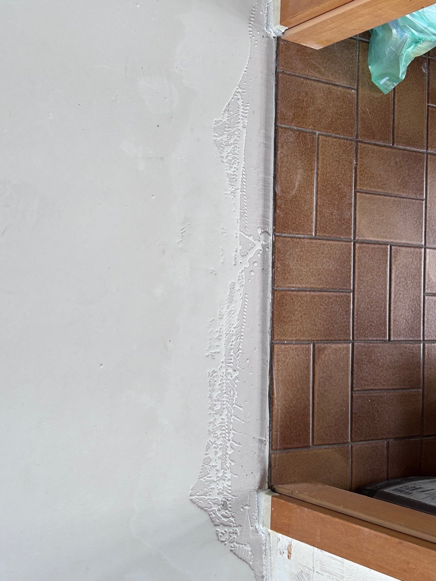

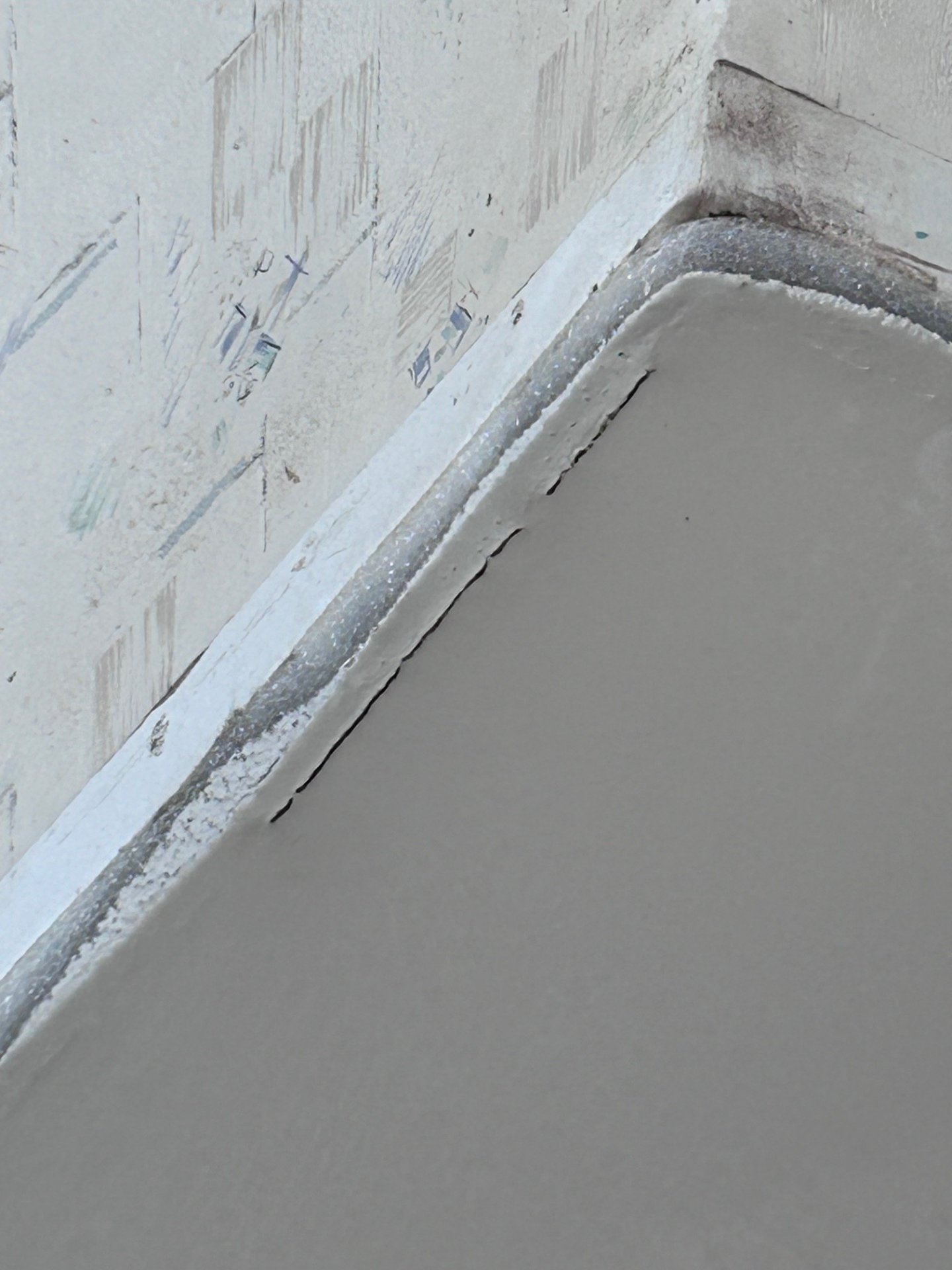

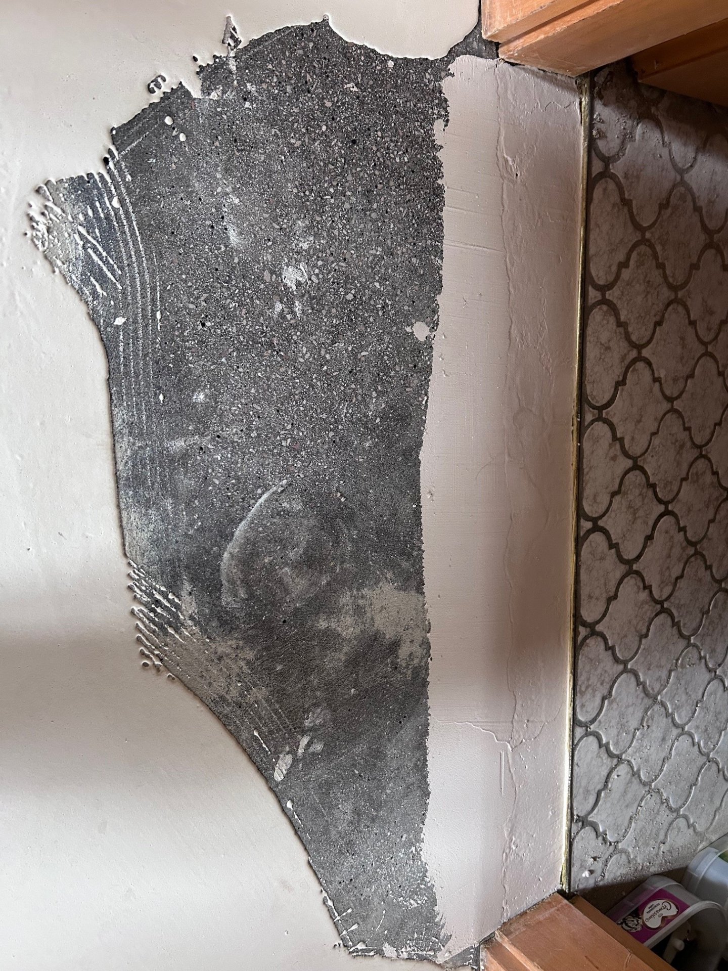

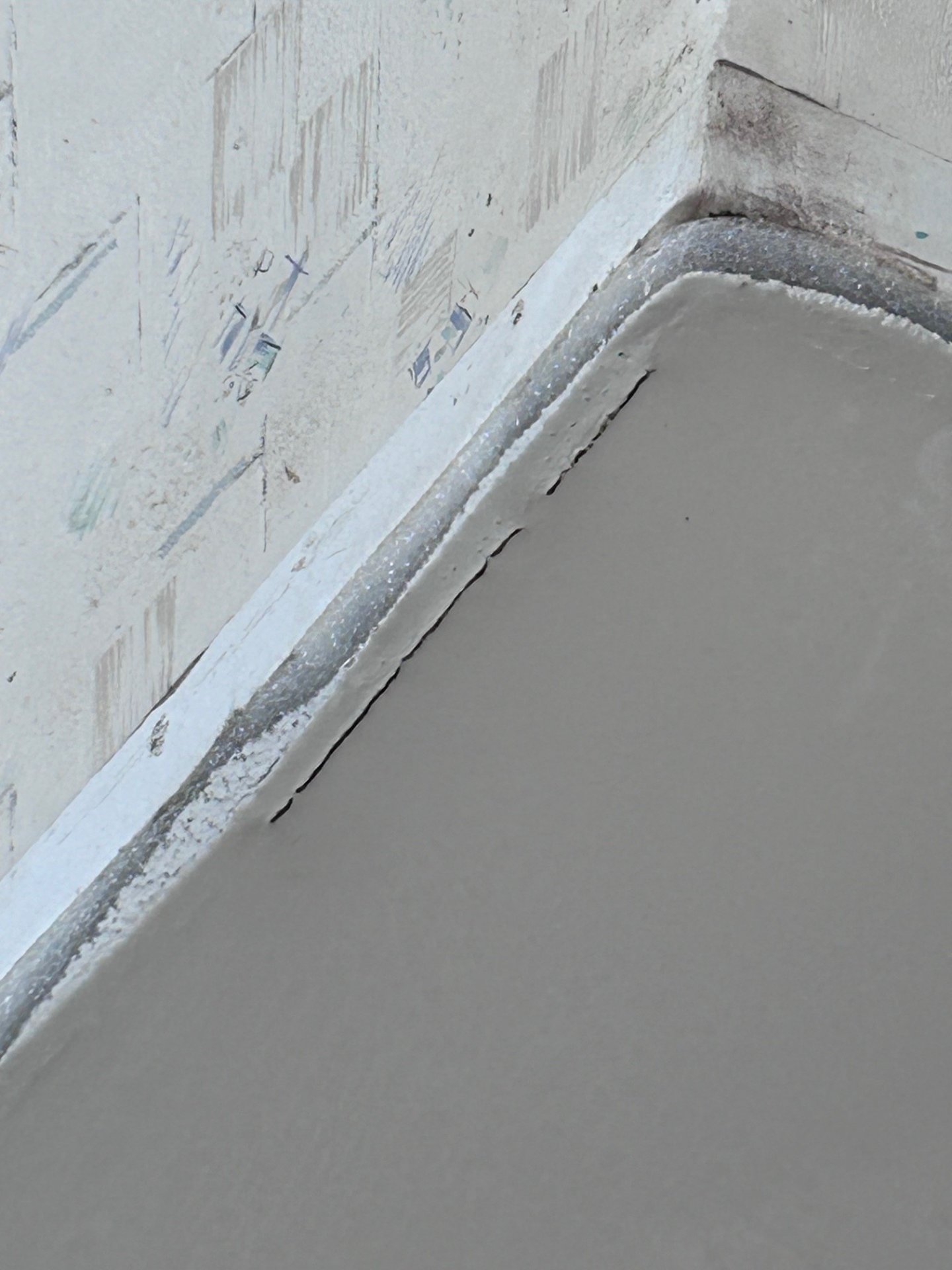

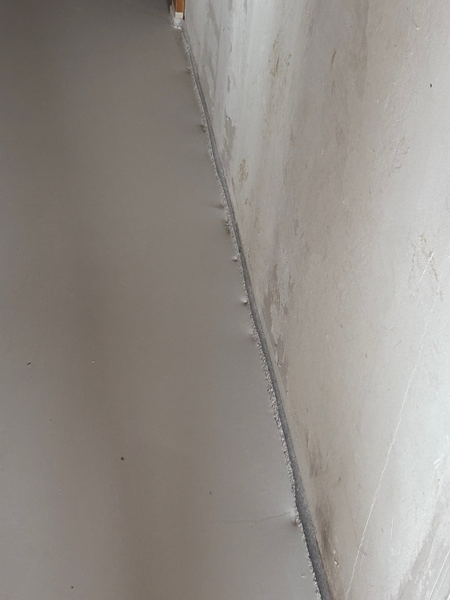

    Guten Tag zusammen,
    wir haben uns vor ein paar Tagen einen Teil des Hauses mit Ausgleichsmasse begradigen lassen.
    Darf ich die Produkte benennen die verwendet wurden?
    Auf Jeden fall handelt es sich um einen Gussasphaltboden. Es wurde eine Spezial Grundierung und Ausgleichsmasse speziell für diesen Boden verwendet.
    Nun frage ich mich, ob die Arbeiten fachmännisch ausgeführt wurde. An manchen Stellen, speziell am Rand ist die Ausgleichsmasse eingesackt oder nicht vollflächig verteilt.
    Das sich an manchen Stellen leichte Erhebungen wie kleine "Pickel" gebildet haben, ist hoffentlich nicht so tragisch.
    Ich konnte die Pickelchen mit einen Schaber entfernen.
    Zudem gefallen mir zwei Übergänge nicht besonders.
    Was meint ihr dazu? Soll ich dem Handwerker darauf hinweisen?

    Ich würde sagen er hatte zu wenig Ausgleichsmasse.
    Je nachdem was für ein nachfolgender Boden darauf kommt kann das schon ziemlich blöd sein.
    Ich hatte mal gesehen, dass die Ränder mit Silikon oder Acryl abgedichtet werden, damit die Masse eben NICHT in die Hohlräume am Randdämmstreifen läuft und sowas wie bei dir verursacht. Fachmännisch sieht anders aus.

    ich habe die Handwerker mit den Bilden konfrontiert. Sie sagten, es komme schon mal vor, dass gerade an den Ränder die Ausgleichsmasse absacken kann. Die Stellen werden nachträglich glatt gespachtelt. Ebenso die Ecken. Die Stellen an den Übergängen werden ebenso nochmal nachgearbeitet. Das letzte Foto zeigt noch den Gussasphalt, dort konnte aufgrund des Höhenunterschieds nichts vergossen werden.
    Es soll Laminat verlegt werden. Ich hoffe einfach dass es am Ende alles passt.
