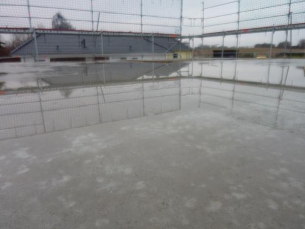

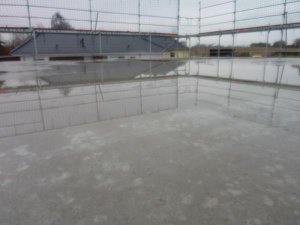

    Moin Leute,

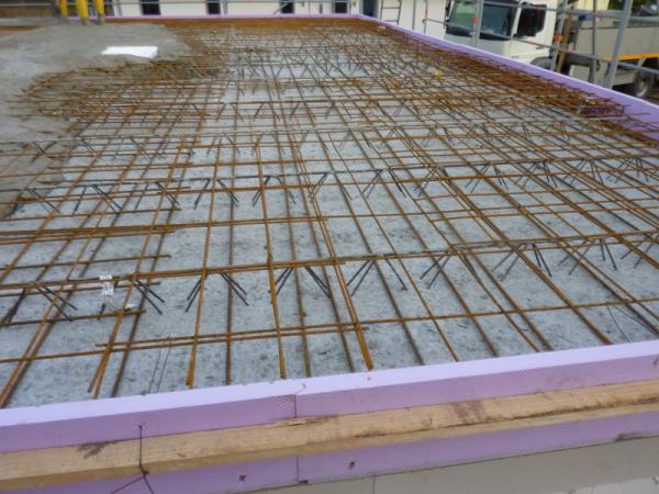

    bei uns wurde am Donnerstag die Decke gegossen (Filigrandeckenplatten mit Bewehrung und Beton von oben drauf).
    Am Samstag (48 Stunden später) war ich nun vor Ort, die Oberfläche des Betons ist zwar leicht fest aber immer noch krümmelich, wenn man mit dem Finger größeren Druck und Wischbewegungen auf der Oberfläche macht.
    Desweiteren befindet sich nach nun nach dem Regen ein Teil der Betondecke unter einer leichten Wasserschicht und die Platten sind von unten richtig feucht! . (siehe Bilder)
    - Frage mich wie der Beton unter der Wasserschicht aushärten soll ???
    - Ab wann ist so eine Decke in der Regel ungefähr begehrbar bei den momentanen Temp ???
    - Sollte ich das Wasser auf jeden Fall sobald begehbar entfernen ???
    - Wie sieht es aus, wenn es jetzt Übernacht friert und die ecke voller Wasser ist ???

    Mhhh... Es gibt kaum eine bessere Nachbehandlung für eine Betonplatte als sie 5 cm unter Wasser zu versenken...

    Also das Wasser ist produktiv für die Platte. Worüber ich mir Gedanken machen würde ist, dass die Oberfläche des Betons nach 48h noch mit der Hand verwischbar ist. Das riecht mir danach, dass die Platte in der ersten Nacht zumindest oberflächlich ordentlich Frost abbekommen hat oder dass eine ordentliche Dosis Verzögerer beigemengt war. Wobei der Frost in Hamburg zweifelhaft ist. Am Montag einfach nochmals gemeinsam mit dem Statiker prüfen.

    War der Beton nicht zur Nachbehandlung mit einer Folie abgedeckt? Um diese Jahreszeit müsste diese schwarz sein, um ein bisschen Wärme von der Sonne mitzunehmen. Und wann hat es nach dem betonieren angefangen zu regnen? Wie war die Durchschnittstemperatur in den letzten 48h? Unter 5°C?
    Unter Wasser setzten ist zwar nicht schlecht, nur wenn der Beton noch nicht mal fest war, dann schon. Genau so wie direkter Regen oder mit dem Wasserschlauch abspritzen bevor der Beton ausreichend hart ist, dadurch wird die oberste Schicht geschädigt.
  9. #9 Gast036816, 02.12.2012

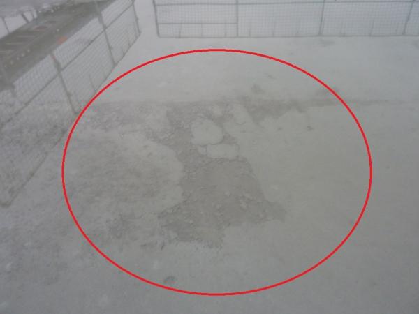

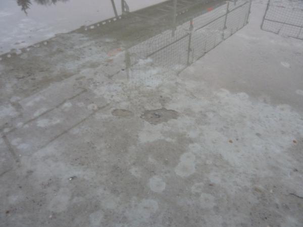

    auf bild 2 erkennt man zementschlämme als oberste schicht. die wird nicht die festigkeit des betons erreichen. meistens läuft die sich runter durch den weiteren baubetrieb. die schicht ist dünn und hat keinen einfluss auf die gesamtfestigkeit. ist diese schicht nass oder feucht, kann sie krümelig und lose sein.

    Also die EG-Betondecke wurde am Donnerstag den 29.11.2012 um ca. 15:00 Uhr bei bestem Wetter fertiggestellt. Folie wurde nicht draufgelegt. Gegen Abend fing es dann wohl an leicht zu regnen bzw. nieseln. Lt. Wetter.com betrug die Temperatur an dem Tag +4 / +1,2 Grad Celsius. Am Freitag dem 30.11.2012 betrug die Temperatur dann nur noch +1,7 / -3,3 Grad Celsius. Also schon vermutlich einen Tag später Frost. Somit auch unter 5 Grad Celsius, hatte den Bauleiter am Mittwoch auch noch gefragt wie es nun aussieht, der meinte das es passt und die Decke am Donnerstag gemacht wird.
    Ich denke das der Beton spätestens in der 2 Nacht leicht Frost bekommen hat. :wow
    Am Samstag dann +3,5 / -0,7 Grad Celsius. Als ich dann auf der Bautselle vor Ort schaute, war der Beton der EG-Decke unter der Wasserschicht oberflächlich schon fest, nur wenn man nun mit dem Finger ein bißchen Druck ausübte und hin und her wischte, löste sich die oberste Schicht ab. Siehe Bild!!!
    Als Vergleich habe ich auch den Rest des Betons der vom Betonieren übrig geblieben ist und als kleiner Haufen auf's Erdreich geschüttet wurde, geprüft und dort war die Festigkeit genauso wie bei der Decke. Sehr feucht und unter leichten Fingerdruck die obere Schicht bröselig.

    Die oberste Schicht (1-2 mm) hat sich wie vermutet mit der Decke nicht richtig verbunden und lässt sich leicht mit der Hand in Stückchen/Schollen ablösen. Teilweise steht sie schon minimal hoch durch Frost und Wasser denke ich.
    Unter der Schicht ist der Beton aber steinhart, habe vergebens versucht mit einem Stahlnagel in die Decke zu ritzen.

  19. #19 Gast036816, 27.12.2012
    das wird wohl die vor beschriebene zementschlämme sein!
  20. #20 JamesTKirk, 27.12.2012
    JamesTKirk
    JamesTKirk Gast
    Nagelritzprobe ist ja schön, ich würde aber 2-3 Bohrkerne aus der Decke ziehen lassen und die Bauwerksfestigkeit untersuchen lassen (Kostenpunkt komplett ca. 500 €). Das würde ich gleich Anfang des Jahres machen lassen um auszuschliessen, dass der Deckenbeton geschädigt ist und somit weiter gebaut werden kann. Wichtig ist dabei, dass das Festbetongefüge vor dem Abdrücken der Zylinder auf seine Struktur hin untersucht wird. Ein Fachmann sieht recht schnell, ob da was im Argen liegt oder nicht.
