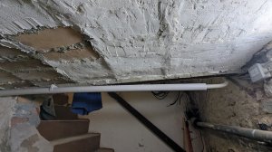

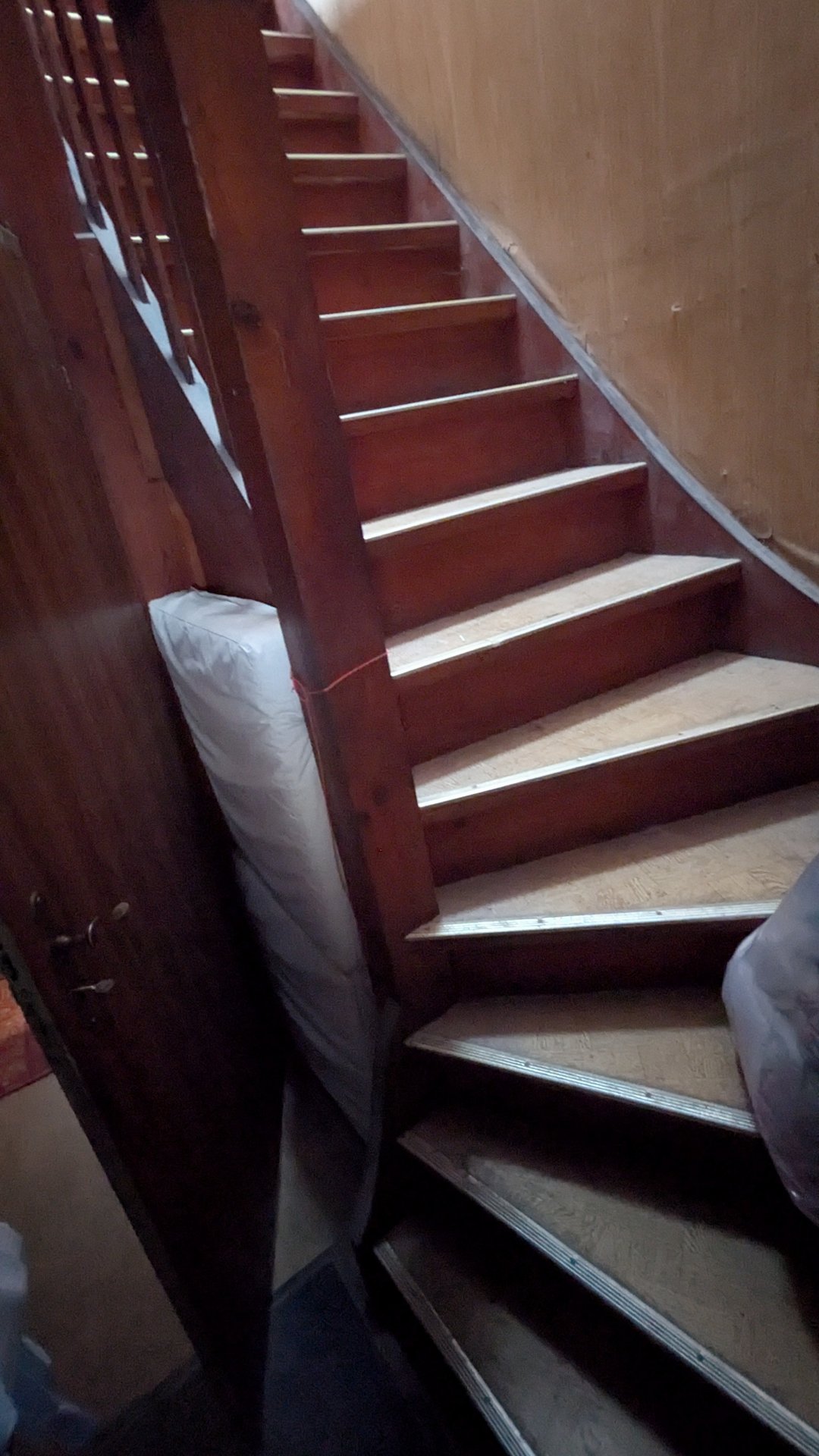

    Moin Leute,
    ich wollte mir mal eure Meinung einholen.

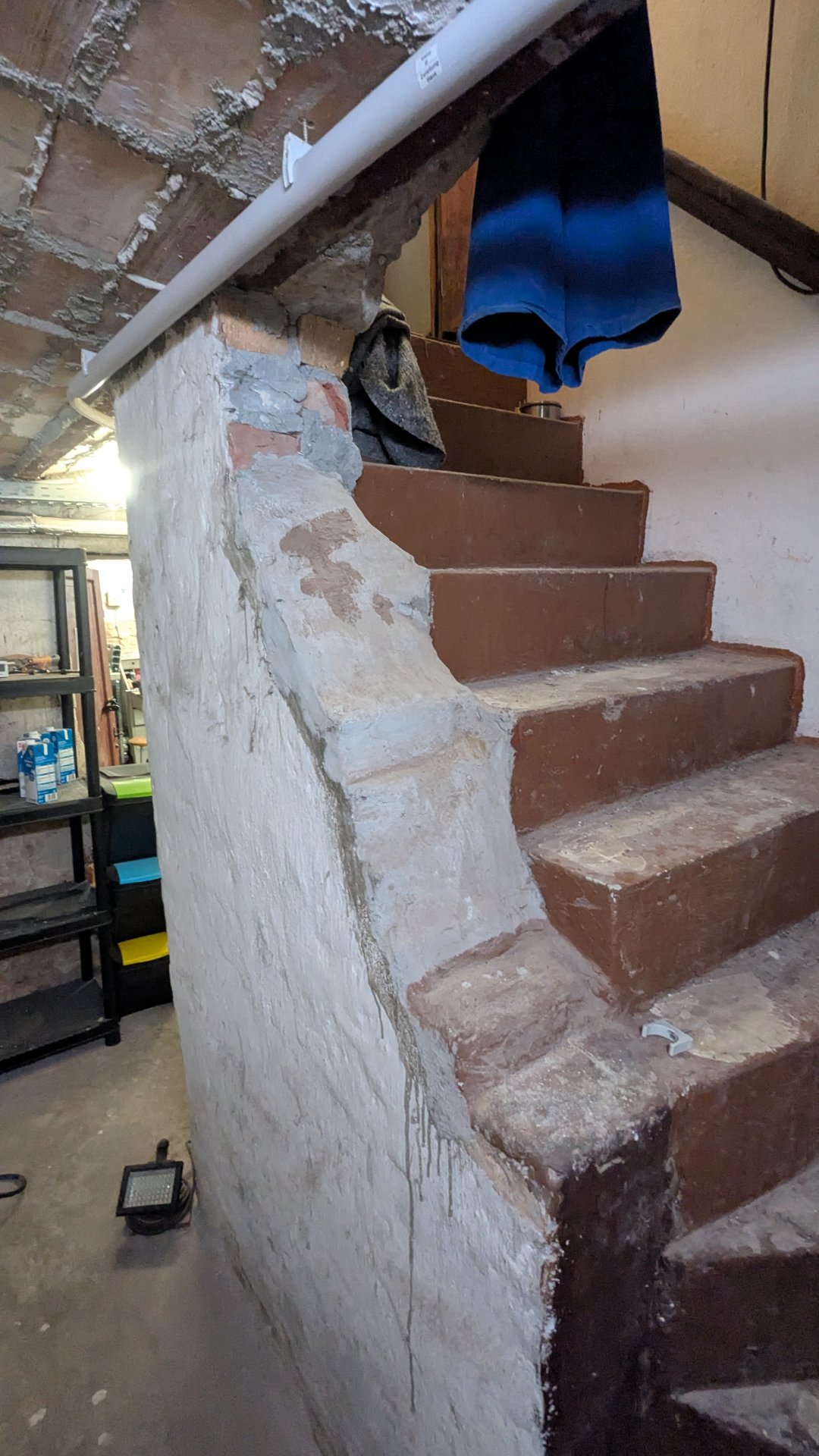

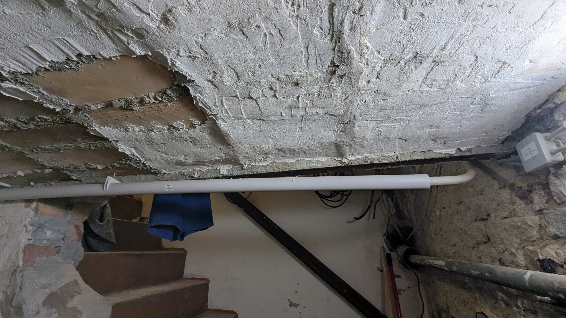

    Bei meiner teilgeerbten Bruchbude will ich im Kellerflur Abgang/Treppengang/raus gehauenem Mauerstück was auch immer wieder ein bisschen Abstützung rein bringen. Zwar liegt die darüber liegende Treppe auf dem Stahlträger auf aber dass der Zement da mitten im nichts endet empfinde ich etwas frustran. Nun ist der Flur dort ziemlich eng und somit habe ich vor, dieses...Treppenhalbauge?....als Getränkeregal zu gestalten.
    Meine Idee war gewesen diese schräg abgemörtelte Mauer grade runter zu schneiden oder in Stufen. Ich bin mir jedoch unsicher, was das mit der Statik anstellt. Alternativ würde ich diese Schräge einmal geometrisch vernünftig mauern und aus Holz in der Art Streben vertikal einsetzen. Ich hab nur noch keine technische Umsetzung im Kopf die dann auch nach etwas aussieht.
    Nicht wundern das Stromkabel ist provisorisch und die Kappe wird grade verputzt. ^^
    Danke euch schon mal.

    Sicher? Der Stiel, um den die Treppe wendelt, scheint mir doch ziemlich in der Luft zu hängen und sich auch schon einige Millimeter abwärts bewegt zu haben.
    Solange der Mauerrest überall mindestens bis zur Stufenoberkante reicht, machst du es zumindest nicht schlimmer. Du sollest aber prüfen lassen, ob dem Trägers nicht doch das Auflager fehlt, und vor Allem dringend die Unterstützung des Treppenstiels wieder herstellen.

    frustran zu deutsch: es kotzt mich an wie es aussieht.
    Ich kann mir leider auch nicht erklären warum das Stück Mauer ausgeklopft wurde.

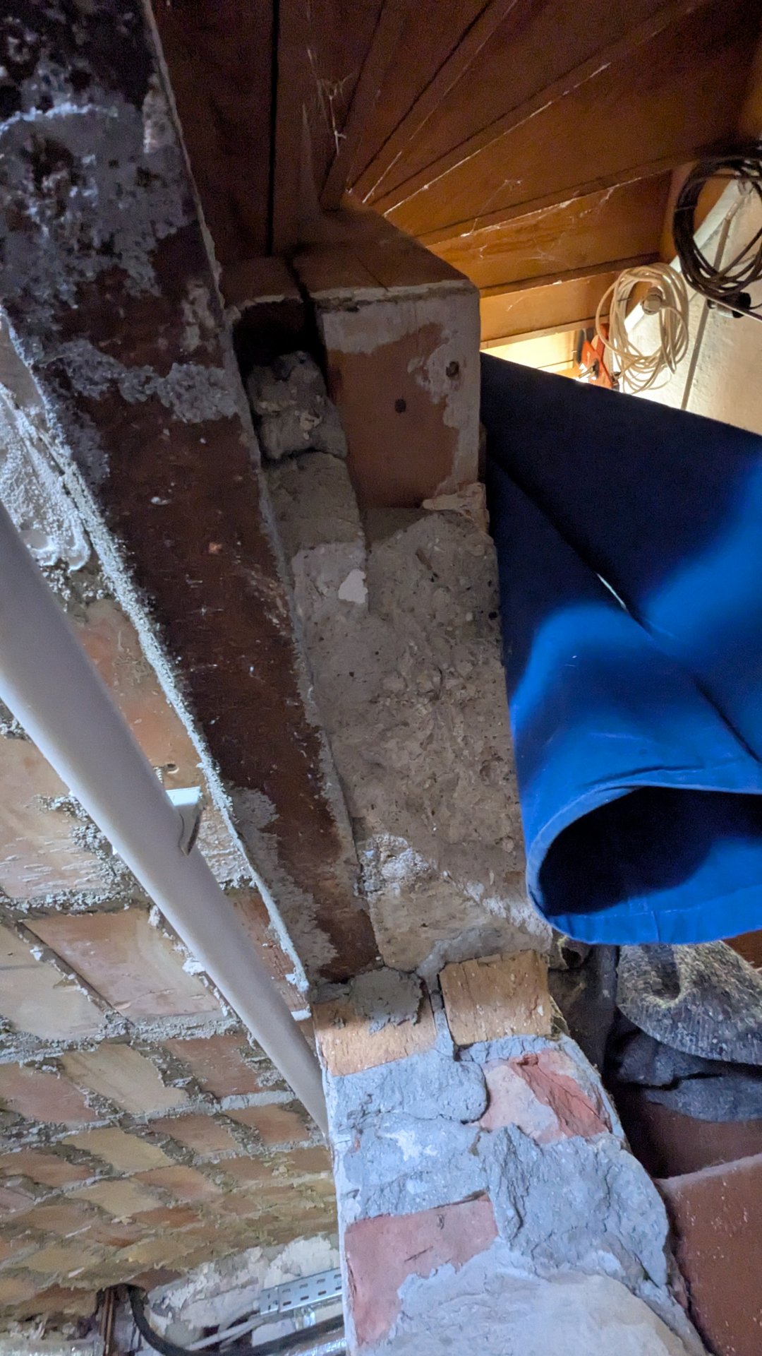

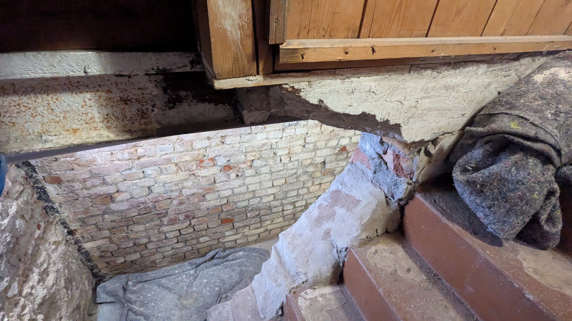

    Stimmt der untere Stiel der Treppe steht auf dem Brett in der Luft. Im ersten Bild rechts zu sehen das ist keine richtige Wand nur eine Schalung da muss ich mal schauen wie das Brett auf der rechten Seite befestigt ist. Dieser Hausflur ist noch teilweise ein kleines Mysterium.
    Ich hatte schon 2 mal den Statiker im Haus auch wegen der nachgetragenen Deckenkappe (früher hat der Flur nicht existiert und die Kellertreppe ging andersrum runter der Keller Flur wurde nachträglich ausgeschachtet.
    Der Stahlträger selbst liegt sicher in der Außenmauer auf und endet auf der anderen Seite des Raumes in der Innenwand und ist auch....als einziger leider....gut in Schuss.
    Das war auch so mit meine Grundidee, diesem Regaleinbau eine stützende Wirkung mit zu verleihen. Ich hatte schon überlegt, diese schräge gemörtelte Fläche in Verlängerung der Treppenstufen abzustemmen das hätte zumindest was etherisches und dann könnte ich auch Holzstreben einsetzen.

    Gar nicht. Das liegt nur lose auf dem auskragenden Mõrtelrest auf. Unter der Fuge zwischen dem zweiten und dritten Paneel der Verkleidung ist das Brettchen zuende. Und zwischen Brett und Verkleidung ist ein von dort nach links hin größer werdender Spalt.
    Dann fällt dir das Brettchen runter und der Treppenstiel wird nur noch von den Stufen gehalten, die er eigentlich zu stützen hätte.
