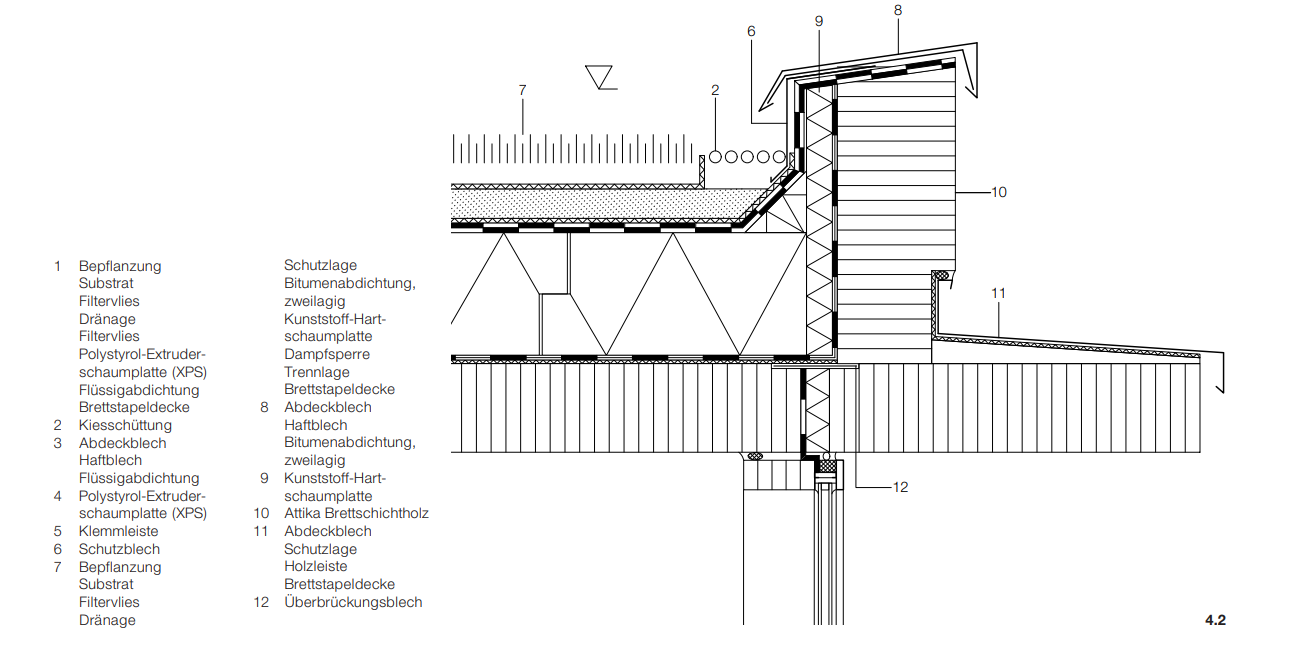

    Hallo zusammen!
    ich bräuchte für ein Projekt im Architektur-Studium etwas Unterstützung...Laut meinem Prof ist die Blechverkleidung meines auskragenden Gründaches noch zu groß. Aber ich komm einfach nicht drauf wie ich den Attikaaufbau samt Unterkonstruktion verkleinern soll, ohne dabei das Dach zu verkürzen. Man könnte jetzt den Träger von unten noch weiter schmälern ganz vorne und somit das Attikablech noch weiter verkürzen, aber das wären 10 cm, mehr auch nicht.
    Bin echt am verzweifeln.. könnte vielleicht jemand helfen?

    Ich weis jetzt nich was du brauchst mach statt dem Blech bis nach unten eine Rockpanelplatte als Frontschutz hin.
    So hat dein Blechschenkel nachher nur noch 6 cm.
    Wir wollten die Front so schmal wie möglich eine große Rockpanel Platte oder ein Blechanschluss hätte das Haus in Boden gedrückt und hätte ... ausgesehen.
    WIr haben einen weiteren Absatz mit einer 3 Schichtplatte eingebaut. und konnten so auch die Rockpanelplatte verschmalern.
    Durch die Rockpanel Platte brauchen wir auch kein großes Blech.
    Allerdings war das kein Neubau sondern eine Sanierung.
    Weiterer Tipp deine Attika ist zwar niedrig aber entspricht nicht den anerkannten Regeln der Technik, falls das auch beachten musst. Deine Attika muss mindestens 10 cm über dem Gründach sein.

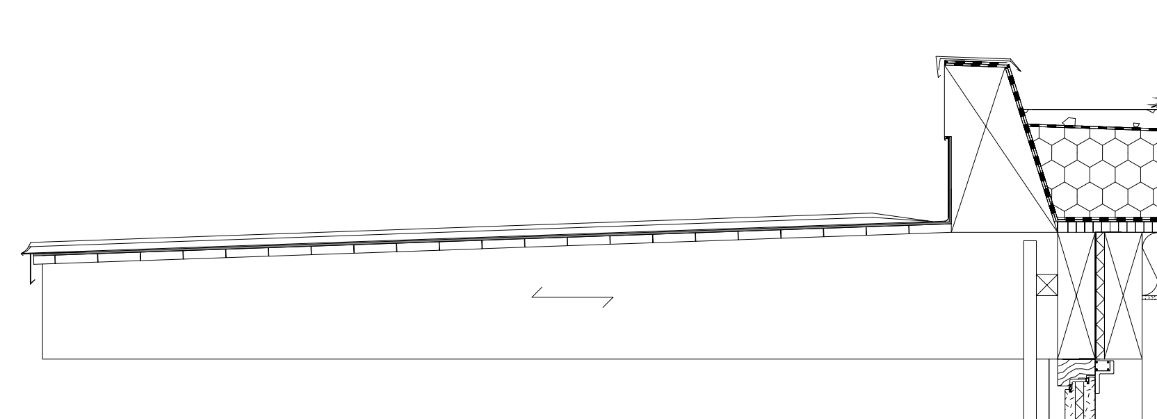

    Hallo!
    Ja, genau Fabian, inzwischen habe ich den Attikaabschluss ersetzt durch so ein Ortgangblech. Und hab noch folgendes gemacht: ich hab, wenn so was überhaupt möglich ist, das Substrat so weit nach hinten gezogen, dass diese 10 cm Abstand an Höhe gewährleistet sind. Somit ist dieses Blech jetzt nur 5 cm hoch.
    Hallo Tarunio! Die Mindesthöhe von 10 cm ist eigentlich gegeben, bezogen jetzt auf die 3-Tafel-Projektion, also vom Substrat bis zur der zum Holz unter dem Blech. Es sei denn ich hab was übersehen, aber die Profs haben auch nichts dazu gesagt .also von daher:e_smiley_brille02:
    Insgesamt hab ich versucht alle Ideen miteinander zu kombinieren wie ihr im nächsten Bild sehen könnt! Bin gespannt auf eure Meinung!!
    Aber hey, auf jeden Fall ganz großes Dankeschön für eure Expertise!!!:respekt

    Also Innenseite hast du jetzt 5 cm Höhe bis das Blech anfängt, kannst du technisch machen.
    Ist Fachlich aber nicht erlaubt. Würde der Dachdecker bedenken anmelden.

    Ansonsten Leute, was sagt ihr dazu, vom Prinzip her, würde es passen? Also Substrat zurückziehen, Träger etwas verkürzen... das passt so?

    Muss denn die Deckenuntersicht des Vordaches unbedingt waagerecht sein? Ich frage mich, warum denn die Nebenträger nicht zum Dachrand hin weniger hoch werden?
    Das Substrat kannst Du so zurückziehen, das würde ich aber mit einer Kiesfangleiste ordentlich abstellen.

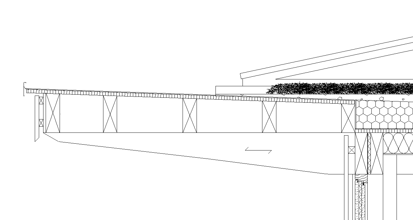

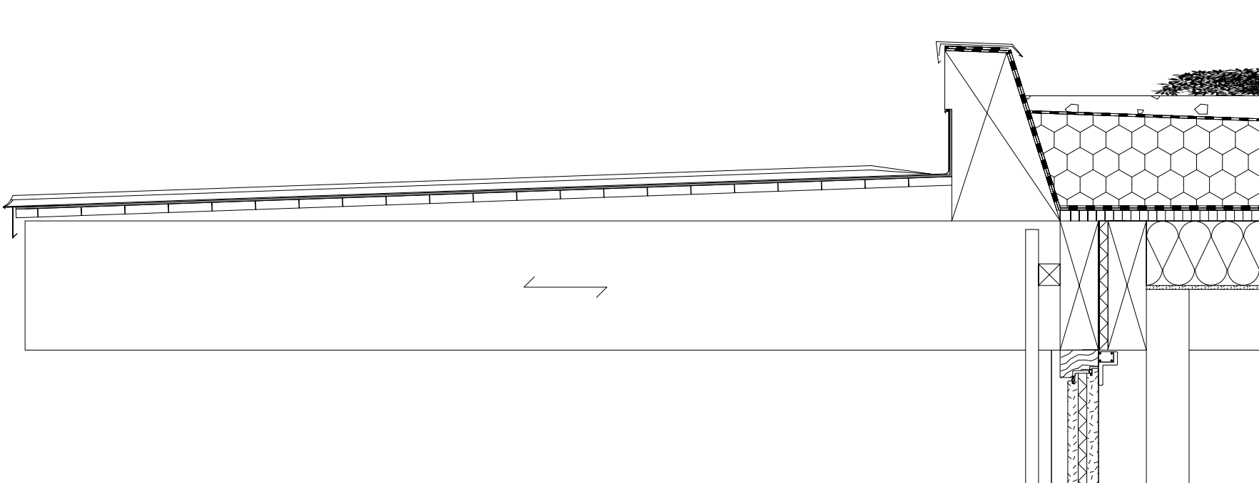

    Hallo nochmal!!
    Jetzt haben wir unsere Auskragung nochmals überarbeitet und ist dabei schön dünn geworden. Aber wir stehen vor einem kleinem Problem... unter den Schalungsbrettern müsste ne Konterlattung platziert werden, aber wir wissen nicht genau wo und wie das aussehen soll. Weil direkt darunter kommen die Träger. Hat jemand ne Idee wie das aussehen soll? Ich hab auch eine passendes Detail im Flachdach-Atlas gefunden, aber wo genau sitzt diese Holzleiste und wie sieht die aus[​IMG]

    Wäre es eigentlich möglich, die Hauptträger so zu bearbeiten, dass man die als Lattung benutzt sag ich mal für die Schalungsbretter? Und die Doppelstehfalz ersetzen durch eine Rautenabdeckung?
