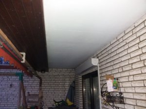

    habe quasi eine teilüberdachte Terrasse durch die obere Geschossdecke, jedoch ist das weder von außen noch von innen gedämmt.
    Sollte man das von außen dämmen wie bei einer Kellerdecke?
    Darüber ist der Drempel, diesen dann auch dämmen?
    Vielen Dank schon einmal.

    ja das solltest Du dämmen. Da ja bei Dir das Dämm lieber ausgebrochen ist, würde ich mir ein Gesamtkonzept für die Gebäudehülle überlegen. Im Grunde muss die Dämmung umlaufen wie eine warme Jacke. Da ist es auch doof, wenn diese dann kurzärmlig wäre.
    Deinen Krempel bekommst Du ja nur sinnvoll gedämmt, wenn Du das Dach mitdämmst.

    Richtig, aber das wäre dann doch ein sehr großer Schluck aus der Pulle.
    Kleine Arbeiten bringen ja auch schon etwas.
    Was wäre hier am Besten? XPS/EPS an die Decke kleben und danach verkleiden oder gibt es noch andere Möglichkeiten?

    Wenn es geht eher oben, sie verlieren doch einiges an Höhe, in einem anderen Beitrag steht ja der Drempel zur Diskussion. Wenn das ein einzelnes Haus ist keine Reihenhaus oder MFH ist zu gut deutsch Wurst was Sie als Dämmung verwenden von Styro .. Foam bis A1 ... Vaku je nach Ihrem Belieben, ob Sie dann Verputzen oder Verkleiden auch nach Gusto... Es sind halt die jeweiligen Herstellungsvorschriften zu beachten...
