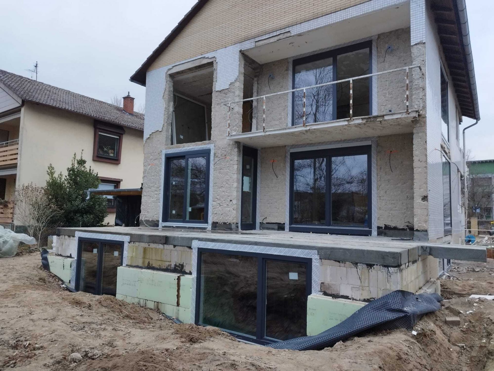

    ich habe folgende Ausgangssituation und hoffe auf euren Rat:
    Ich habe einen Balkon (siehe Bild), der direkt mit dem Haus verbunden ist. Die Fassade wurde bereits mit 16 cm EPS WLG 032 gedämmt, und die Balkonoberseite hat eine Dämmung mit 12 cm WLG 023 erhalten.
    Nun möchte ich auch die Unterseite des Balkons dämmen.
    Meine Überlegung ist, hierfür 10 cm EPS WLG 032 zu verwenden.
    Alternativ habe ich auch an PU- oder PIR-Platten gedacht, aber die gibt es meistens nur alu-kaschiert. Da bin ich mir unsicher, ob ich diese Platten mit Klebespachtel an die Balkonunterseite kleben kann – gedübelt würde sowieso.
    Ziel ist es, die Unterseite später wie die Hauswand zu verputzen.
    Wichtig ist mir vor allem, Feuchtigkeitsbildung oder Schimmel in den Ecken des Balkons zu vermeiden.
    Auch die Stirnseite des Balkons soll gedämmt werden – hier würde ich ebenfalls auf EPS WLG 032 zurückgreifen.
    Meine Fragen:
    • Ist es unproblematisch, wenn an der Unterseite "nur" EPS 032 verwendet wird?
    • Kann man PU/PIR-Platten (alu-kaschiert) überhaupt sinnvoll verputzen?
    • Gibt es in der Praxis Bedenken, wenn man unterschiedliche Dämmstoffe kombiniert (z. B. 023 oben, 032 unten)?
    Danke vorab für eure Einschätzungen und Erfahrungen!

    Ja.
    Nein. Es gibt spezielle Platten, die verputzt werden können. Evtl. über Resol nachdenken.

    Bei dieser Balkonfläche bringt das einpacken mit Dämmung keinen Erfolg/Nutzlos.
    Wenn keine Trennfuge (Isokorb o.sonstiges)
    angeordnet wurde, wird lediglich im Bereich
    der Decke eine Dämplatte aus Glasschaum
    Im Innenbereich ca 1m breit eingebaut,
    Darüber sollte sich die Dämmung vom Estrich
    befinden. Fertig
    So wurde das im den frühen 70ern gemacht,
    funktionier!
    Grüße
    Michael
  4. SIL
    10.892
    4.223
    Interessant.
    Klar Schleppstreifen im Wohnbereich macht sich immer gut.
    @dedieter lass dir diesen Unsinn nicht einreden, da du offensichtlich WDVS anbringen lässt wird auch die Balkonplatte mit erfasst , zur Vermeidung Wärmebrücken ist dies sogar notwendig.

    Ok SIL, es ist keine Isolierung gegen unbeheizte
    Räume und die Raumwärme fließt auf Jeremy
    fall ab.

    Ja leider macht sich mein Übersetzer selbstständig.
    Es sollte heißen daß die Wärme auf jeden Fall
    abfließt .
    Man muß dann die Balkonfläche mit heizen.
    Grüße

    Ich schließe mich @SIL an.
    Schlusswort sollte hier wohl sein:
    Innendämmung ist immer nur eine Notlösung, wenn man sonst nix anfassen will, aber der Schimmel im Deckenixel unter der Balkonplatte weg soll.
    Wer sowieso die gesamte Fassade und dazu auch noch Balkon und Terrasse komplett neu macht, der dämmt diese komplett mit.

    Noch eine kurze Anmerkung, dies gilt auch für die Decke KG / EG.
