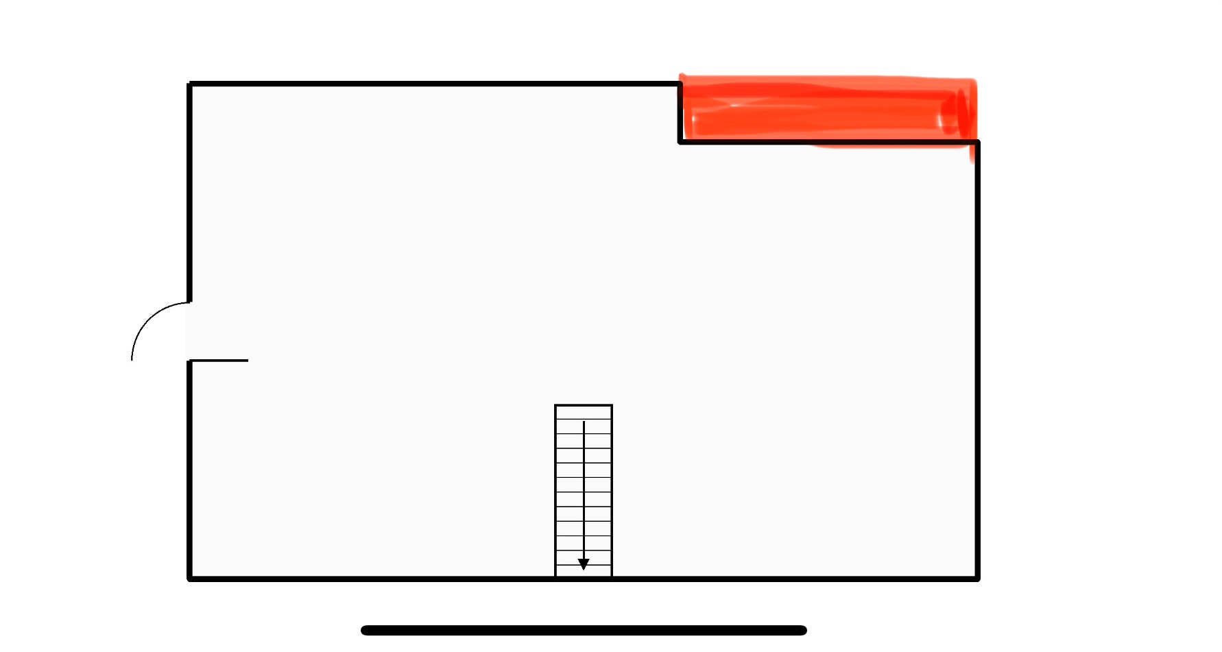

    wir haben jüngst ein 1966 auf massivem Keller errichtetes Haus (in Holztafelbauweise) erworben. Das Haus hat ein Vollgeschoss, ein Kellergeschoss und ein Dachgeschoss. Das Haus ist leider nicht komplett rechteckig. Da wir den inneren Grundriss gerne unseren Bedürfnissen anpassen wollen und uns die fehlende Ecke mit einer Fläche von 5,12 qm für eine besondere Anpassung fehlen kam mir die irrwitzige Idee die Außenwand um den fehlenden Meter nach hinten zu versetzen. Sie würde dadurch wieder bündig mit der restlichen, kürzeren Traufenseite abschließen und uns innen einfach die Möglichkeit geben freier in der Ausgestaltung unserer Vorstellungen zu sein. Der Grund für die fehlende Ecke ist wahrscheinlich der Balkon der die betreffende kürzere Giebelseite und die Traufenseite derzeit umläuft. Den Balkon dort brauchen wir nicht. Der Keller hat natürlich den selben Schnitt. Man muss dazu sagen dass das Haus auf einem Grundstück mit leichter Hanglage steht. So dass die eine Seite des Kellergeschosses eben nicht im Erdreich steckt. Meine Idee wäre es das EG nun um diesen ~Meter auskragen zu lassen und das ganze auf Kellergeschossebene via Metallpfosten am Grund abzustützen. Die Kellerebene umschließt dort eine geräumige, gepflasterte Parkfläche. Ich weiß dass 1 Meter Auskragung das doppelte an Stütze nach Innen bedeutet. Also min. 2 Meter müssten die tragenden Balken nach innen ragen. Nun die Frage, wie aufwändig ist solch ein Bauvorhaben? Eignet sich die Holztafelbauweise dafür besonders gut oder übersehe ich einen Gedanken der das Projekt vornherein scheitern lassen würde? Das gute ist, dass das Dach quasi an der Stelle den zu erweiternden Bereich ( jetzt noch Balkon ) überdeckt. Also es ist an die Breite der bereiteren Giebelseite angepasst und verläuft geradlinig in einem durch. Natürlich ist gerade die thermische Dämmung besonders wichtig da vor allem von unten dann eben die kalte Luft angreift. In meinem Kopf stellt sich das alles nicht als unmöglich dar, aber ich kann es auch nicht gut einschätzen. Mit welchem Aufwand & Kosten ist hier zu rechnen?
    Anbei erstmal nur eine einfache Darstellung von oben.
    Viele Grüße & Danke!

    Ist meist ein designerisches Element. Eine Terrasse fügt sich eher in das Haus, wenn man ihr Raum gibt.
    Wie auch immer:
    Ein Bauantrag ist vonnöten, insofern auch ein Architekt - der kann Dir die Kosten nennen und eine Baufirma/Zimmerei beauftragen.

    Ist mir gerade zu spät, um deine Ideen zu folgen. Wird jedoch der teuerste Wohnraum, den du dir vorstellen kannst. Mit wie viele 10.000 € auch immer wüsste ich besseres anzufangen

    Kann ich bei einem Architekten so etwas unverbindlich anfragen? Wenn er dann schon mit den Augen rollt, weiß ich ja Bescheid .. nein im Ernst. Ich habe immer gehört - Holz - da kannste „alles“ machen. Kein Problem. Aufwand usw. hält sich im Gegensatz zu Stahlbeton in Grenzen. Das abzufangende Gewicht ist selbstredend auch ein anderes. Natürlich braucht es eine statische Prüfung, einen Architekten, eine Baugenehmigung, usw. und es wird nicht umsonst sein. Aber dass es die Hölle persönlich kostet .. ist das so sicher? Ich weiß das ist nicht viel gewonnener Wohnraum nüchtern betrachtet, aber diese Ecke stört bspw unfassbar bei der Realisierung einer DG Treppe usw. Muss ja nicht ins Detail gehen. Wenn aber Kosten/Nutzen diametral auseinander gehen, würde ich davon sehr wohl Abstand nehmen.

    Klar kann man das unverbindlich anfragen nur wird die Person dir auch eine verbindliche Rechnung senden wenn das nicht ein Bekannter ist. Ich würde bei einer Baufirma anfragen und um ein Angebot bitten.

    Schon mal drüber nachgedacht, ob eine Erweiterung der WFL evtl. die GFZ / GRZ überschreitet.

    Drüber nachgedacht noch nicht, aber das sollte mit 5qm passen bei unseren Flächendaten ( Haus & Grundstück ) … 110 auf 734qm. Nur ein Vollgeschoss.
