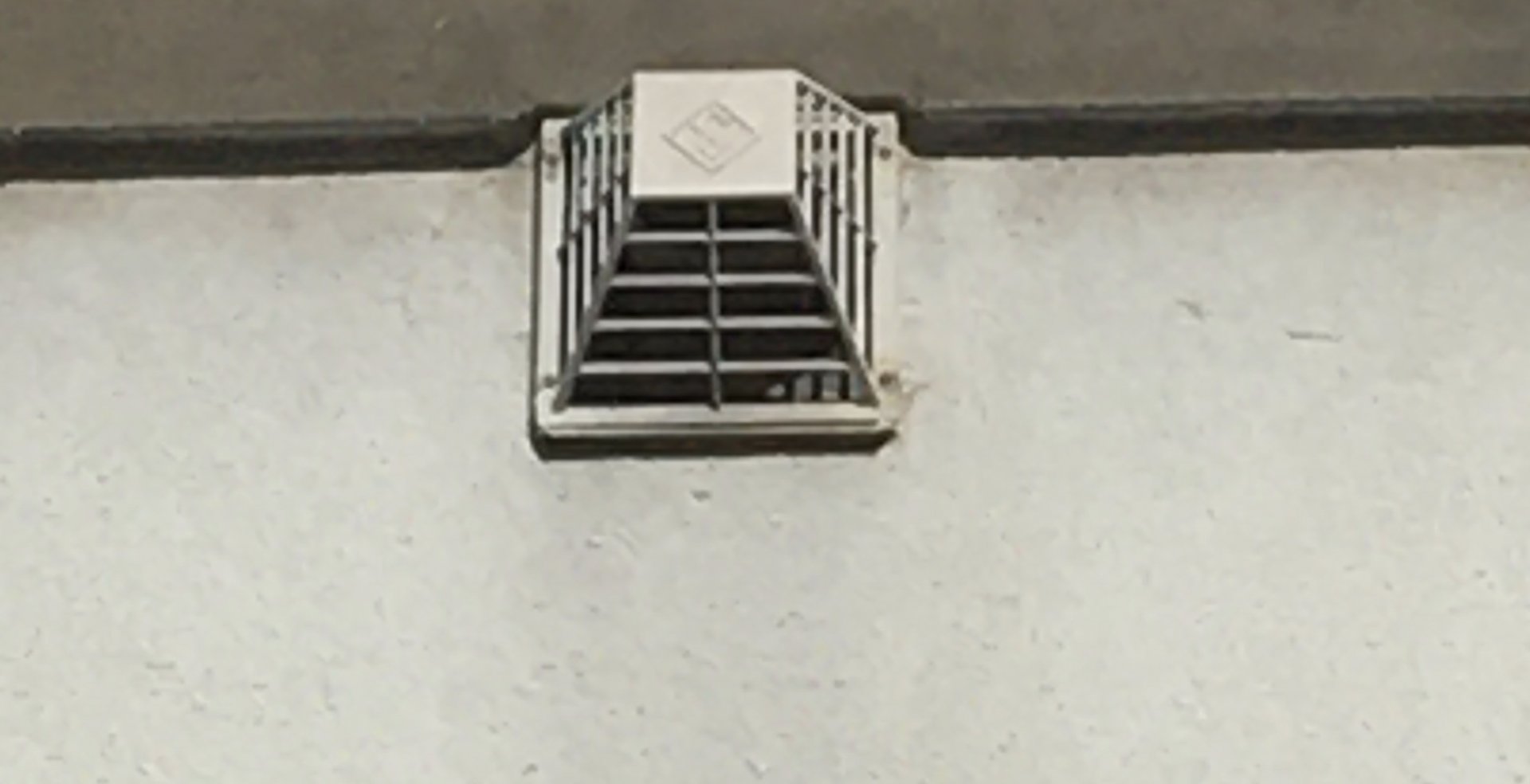

    Hi ho
    Wir haben an einer Immobilie an der Fassade eine Auslass Abdeckung für das Rohr eines Gasofens...
    Dort fliegen immer Spatzen hinein und bauen Nester im Rohr. Unser Installerteur hat dies beseitigt und wollte für Abhilfe schaffen.
    Dies ist leider nicht geschehen und wir sind durch den Mieter drauf aufmerksam gemacht worden.
    Hat jemand eine Idee wie man das leicht beheben kann?
    Foto kommt.
    Die Wohnung befindet sich im 3.Geschoss.
    Dank euch für nette Kommentare

    Ich würde ein feines Drahtgitter rein machen. Wenn sich die Abdeckung abschrauben lässt kann man die Drahtgitter hinein legen und verklemmen und dann wieder anschrauben. So kommen keine Vögel oder größere Insekten mehr rein.

    könnte man auch den korp entfernen und nur eine Gitter Platte davor machen?
    oder ist dann zuwenig Luft Einlass?

    Da würde ich nichts einbauen was in irgendeiner Form den Abgasstrom behindert. CO-Vergiftung ist nicht lustig - sondern tödlich!
    Ohne Erlaubnis des Schornis, der auch für solche Feuerstätten zuständig ist - FINGER WEG!
    Da wär mir schon Lochblech zu heikel. Höchstens den ganzen Scheiß mit Hühnerdraht überspannen.

    Genau der schorni danke baut

    Hab den Schorni also unseren gefragt..tja...der.kann auch nix handfestes empfehlen.....
    ein Gitter von aussen drum machen.
    Na da muss ich wohl die venizianische Fähigkeit wieder ran lasse.:e_smiley_brille02::hammer:

    Nistplätze in der Nähe „anbieten“
    Hühnerdraht
    Sind schon die besten Empfehlungen denke ich

    Wie wärs damit?
    HOJKMA Netz Stahl Lagerung Aufbewahrungskorb mit Holz Henkel, Multifunktionaler Metalldraht Hängende Küchenkörbe Obstkorb Ideal für Küche, Bad, Speisekammer, Schrankhaus, Einkaufen, Grau https://amzn.eu/d/b9p0GOm
    laschen dran nieten oder so und drüber Dübeln...
