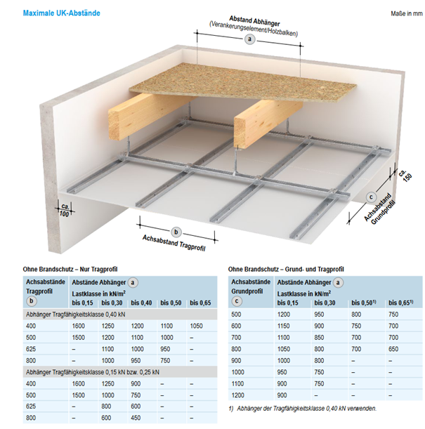

    ich muss bei mir im Haus 100 qm Decke mit dem Knauf D152 System (Doppelrost) abhängen. Sprich, Unterkonstruktion aus UD/CD Profilen auf einer Holzbalkendecke.
    Als Auslegung habe ich mir folgende Abstände überlegt.
    Grundlattung:
    Achsabstand 80cm von Profil zu Profil
    Achsabstand Direktabhänger zu Direktabhänger in Längsrichtung 90cm (90cm ist durch die Holzbalken vorgegeben)
    Traglattung: Achsabstand 50cm.
    Als Beplankung wird eine einlagige GKB mit 1,25cm verwendet.
    Meint ihr, dass der Abstand der Grundlattung bzw. Direktabhänger so in Ordnung ist oder würdet ihr diesen verkleinern - z.B auf 60 cm?
    Gruß Kevin
  2. Alex88
    6.763
    3.705
    passt so

    14
    Habe bei der Montage festgestellt, dass ich von der Wand bis zum ersten Direktabhänger in Längsrichtung ca. 1,05m Abstand habe. Das ist bedingt durch die Holzbalkendecke. Das C Profil (Grundlattung) liegt aber auf dem U Profil auf und die GKB wird auch mit dem U Profil verschraubt.
    Sollte kein Problem darstellen, richtig?
    Die Traglattung steckt dann auch in den UDs.
    Auch ein Abstand der Direktabhänger von 1,05m in Längsrichtung und 0,70m Achsabstand ist ok, oder?
  14. Alex88
    6.763
    3.705
    Kein Problem, bis ca. 1,20 m
