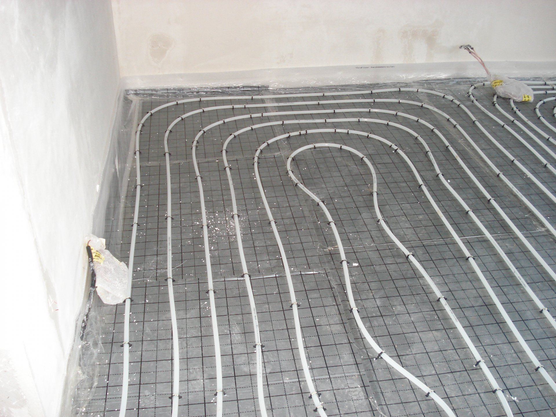

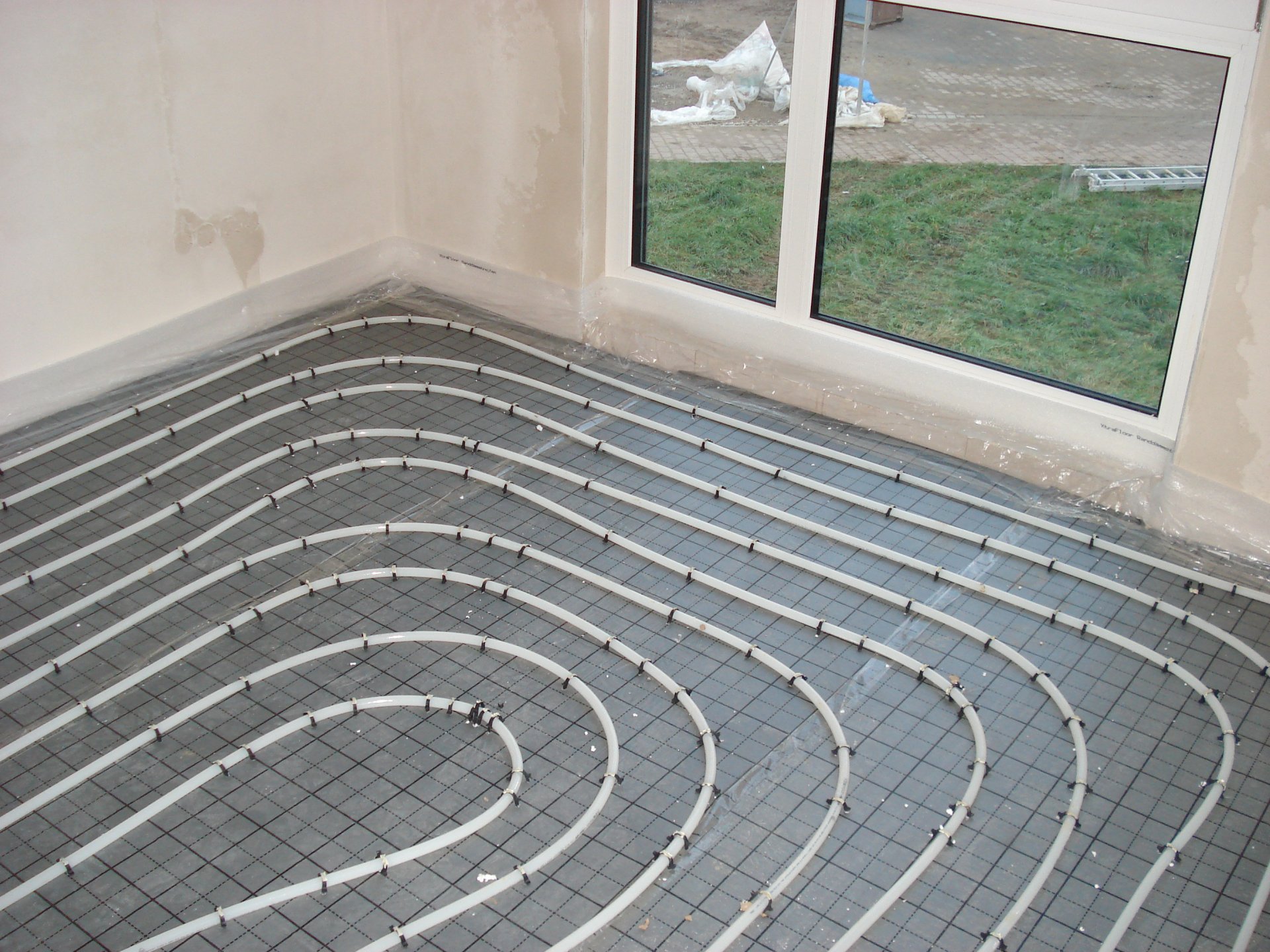

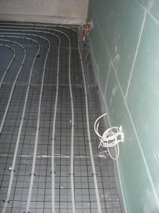

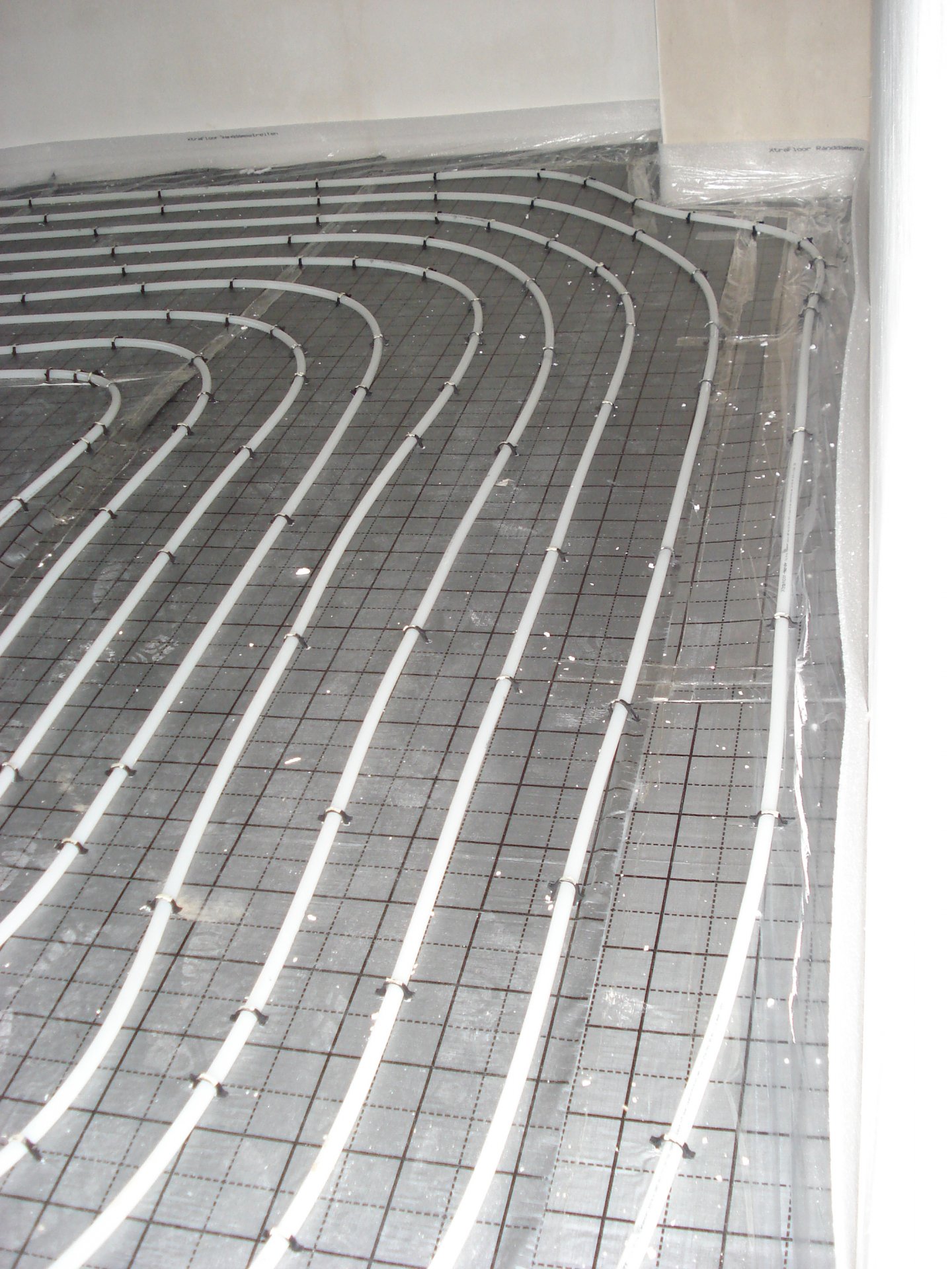

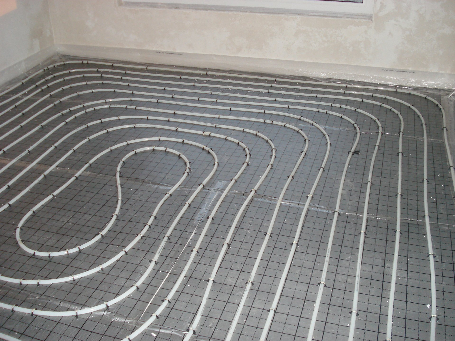

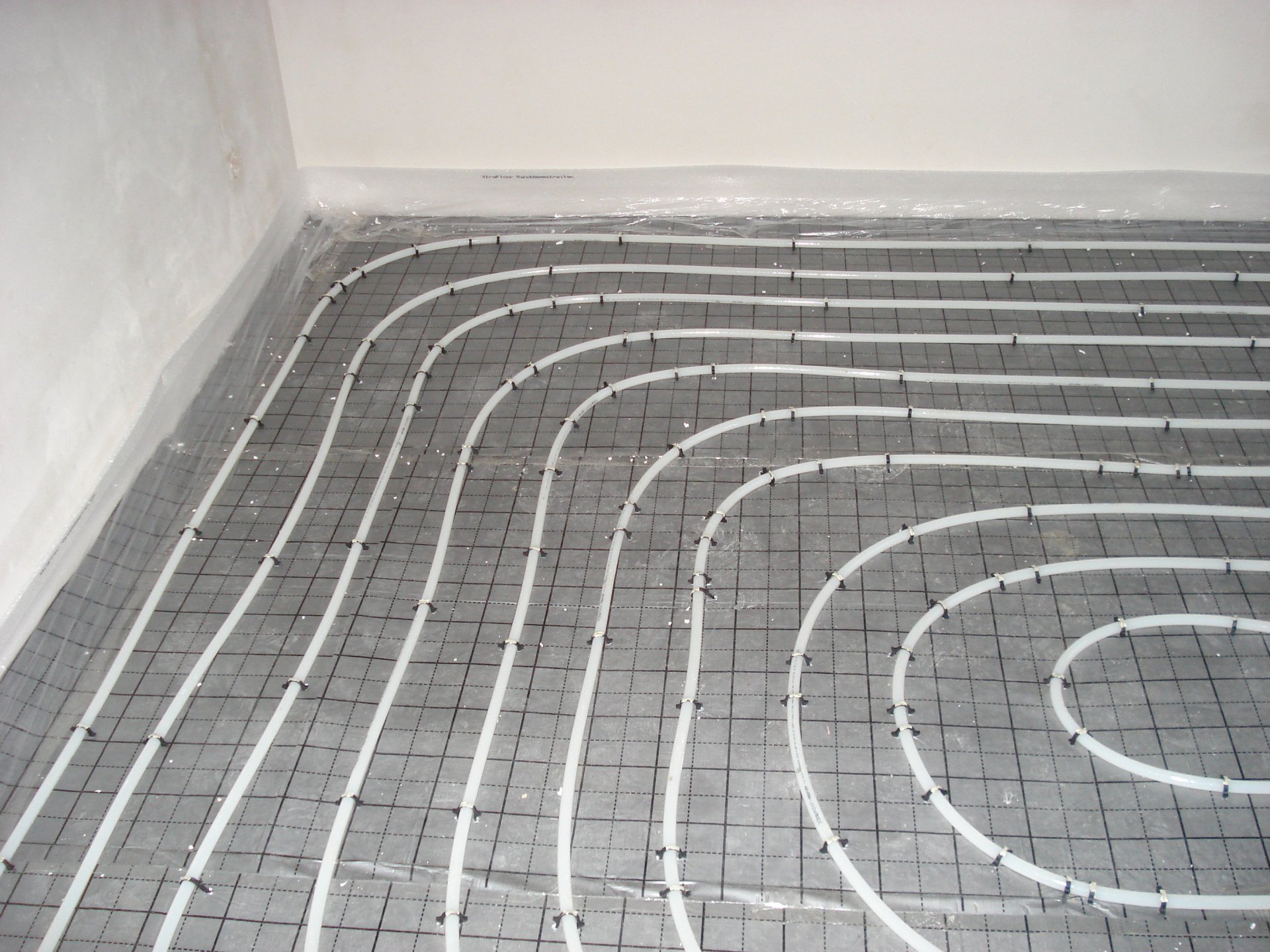

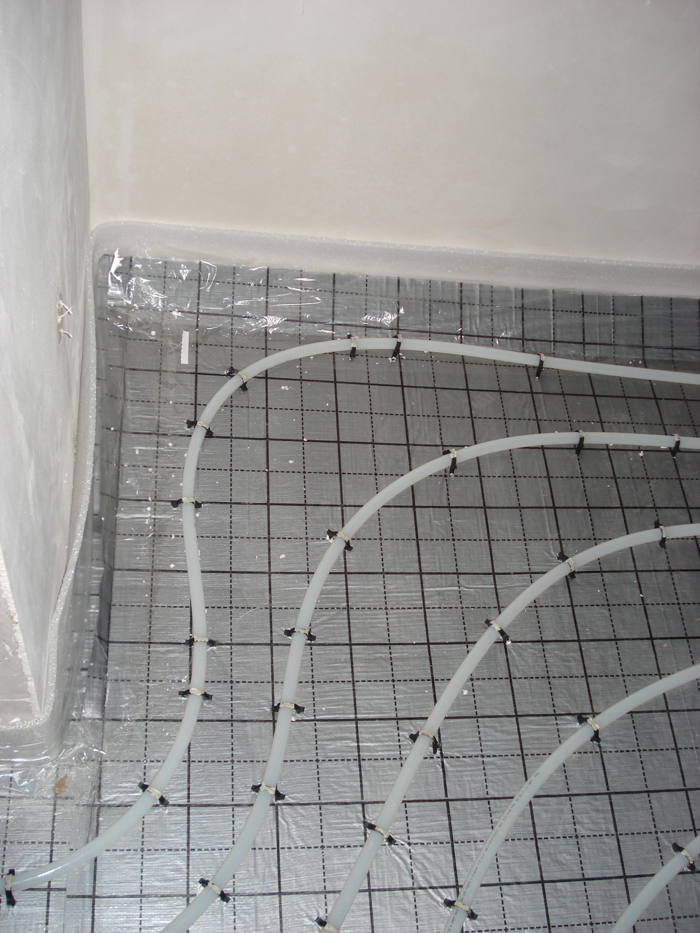

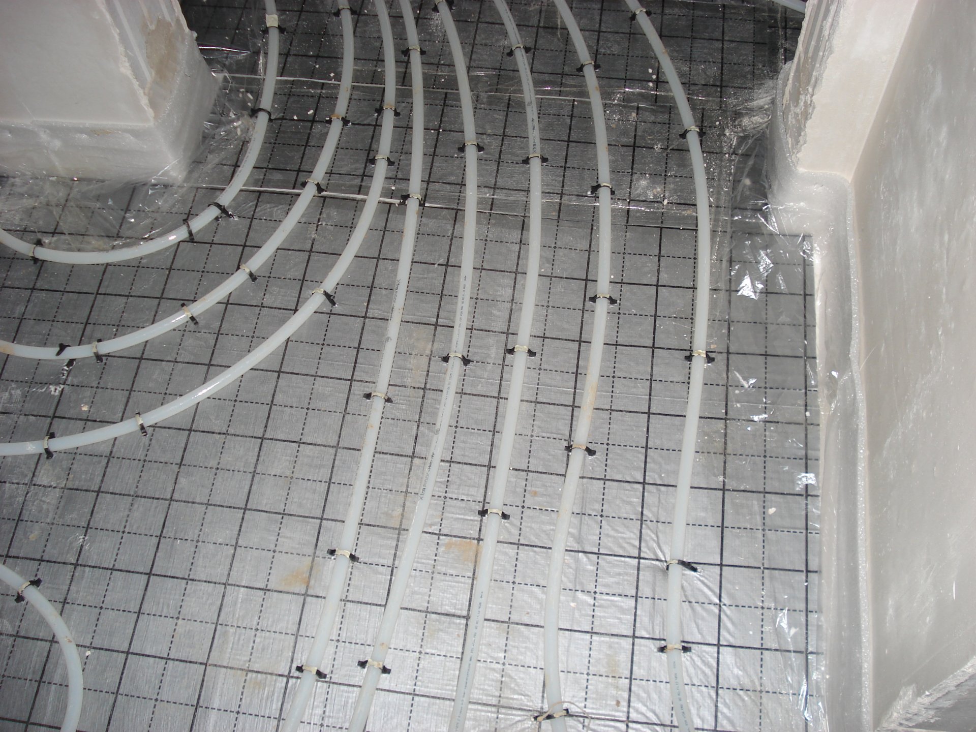

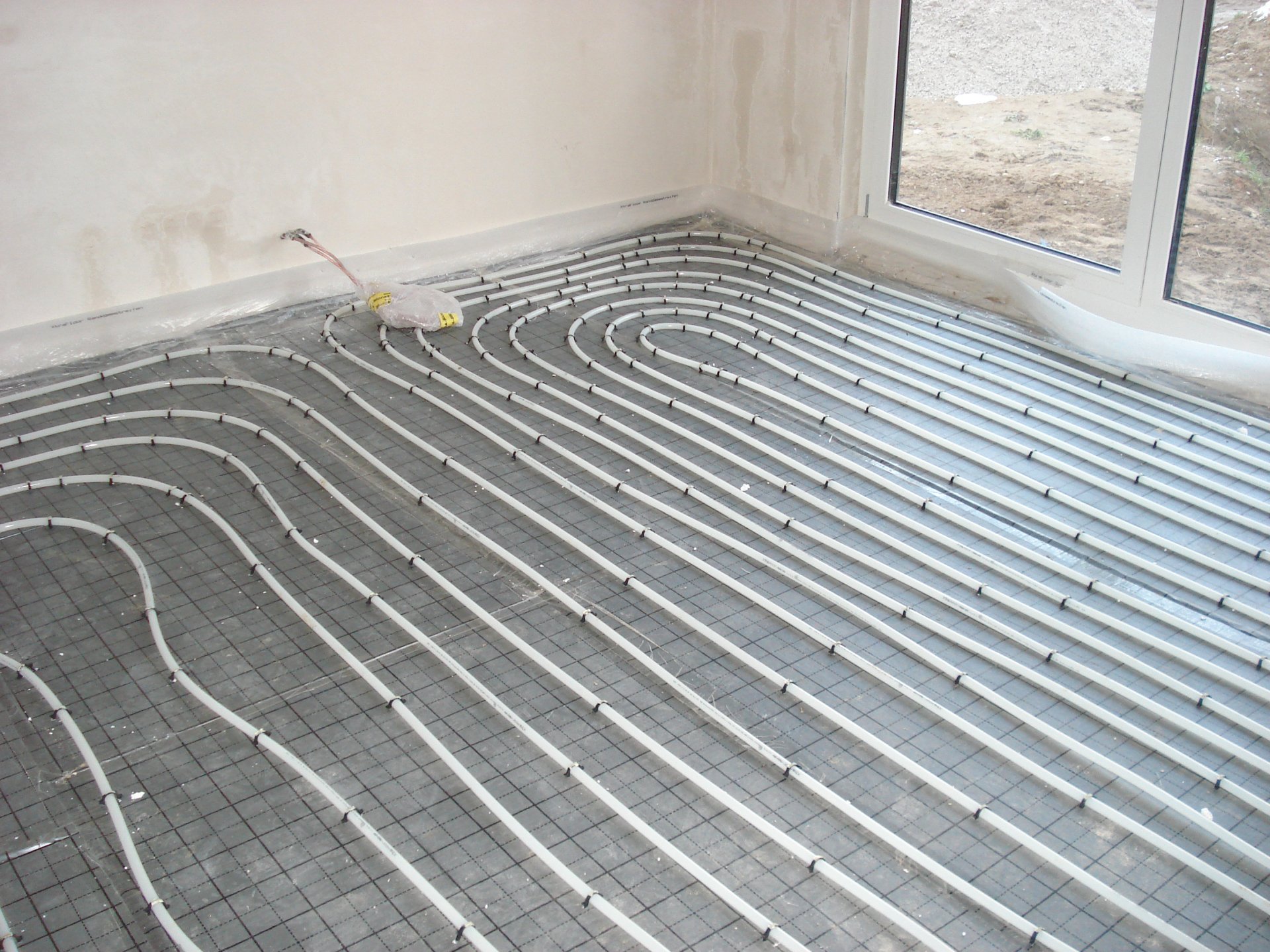

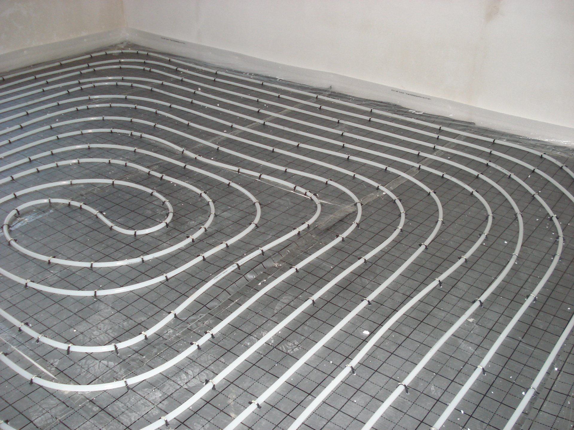

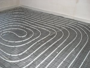

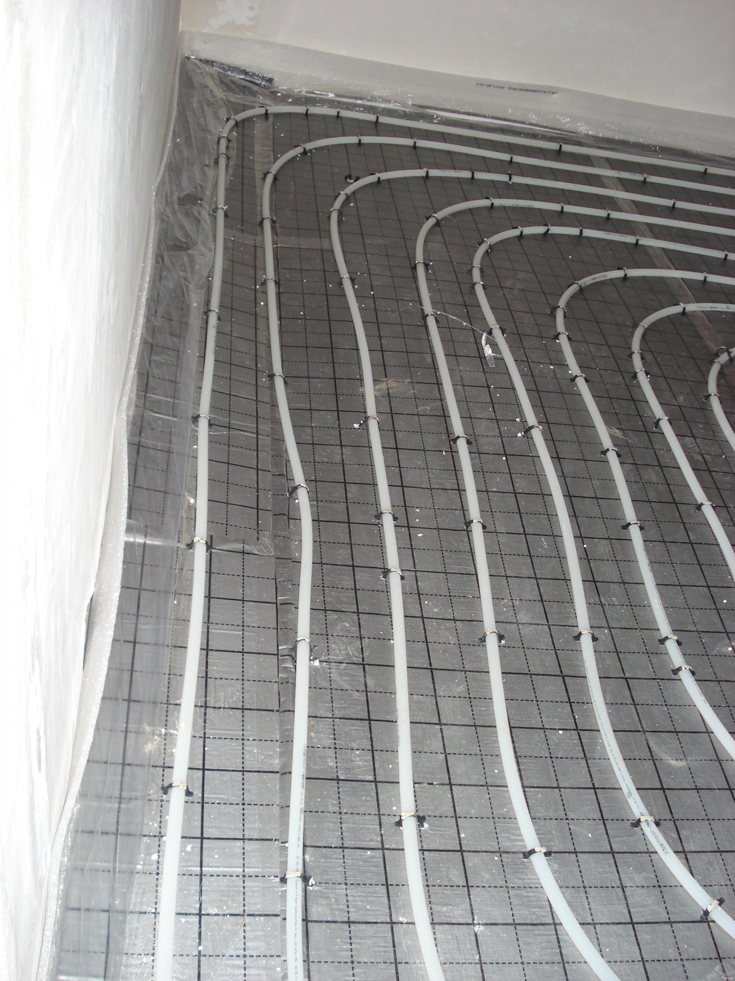

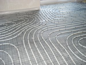

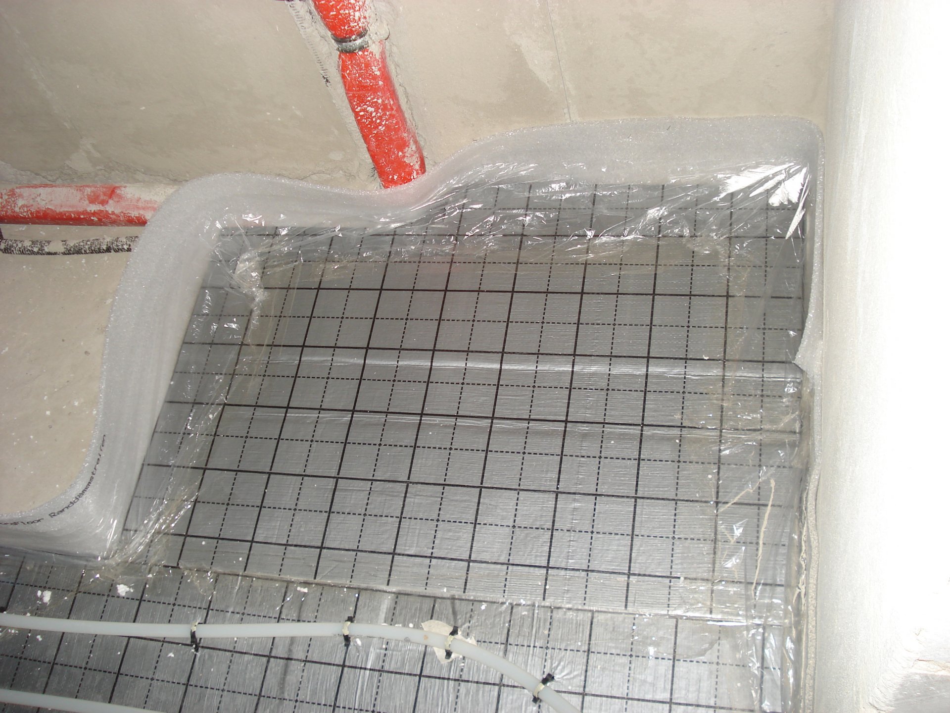

    Hier nochmal ein paar Bilder:
    1.) Kinderzimmer
      444,7 KB
      170
      502,6 KB
      227
      538 KB
      241
      346,1 KB
      211
      402,9 KB
      178
      369,5 KB
      152
      484,9 KB
      222

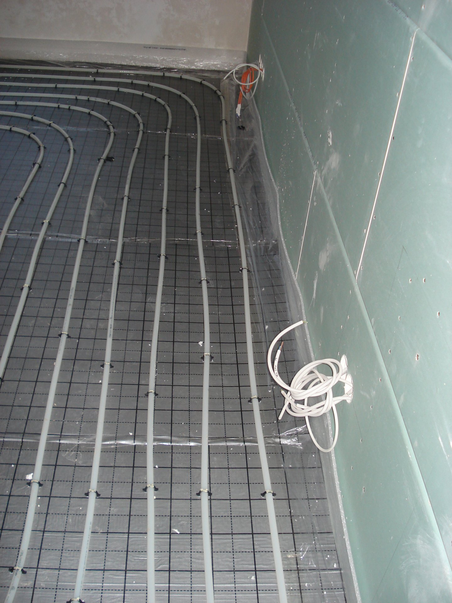

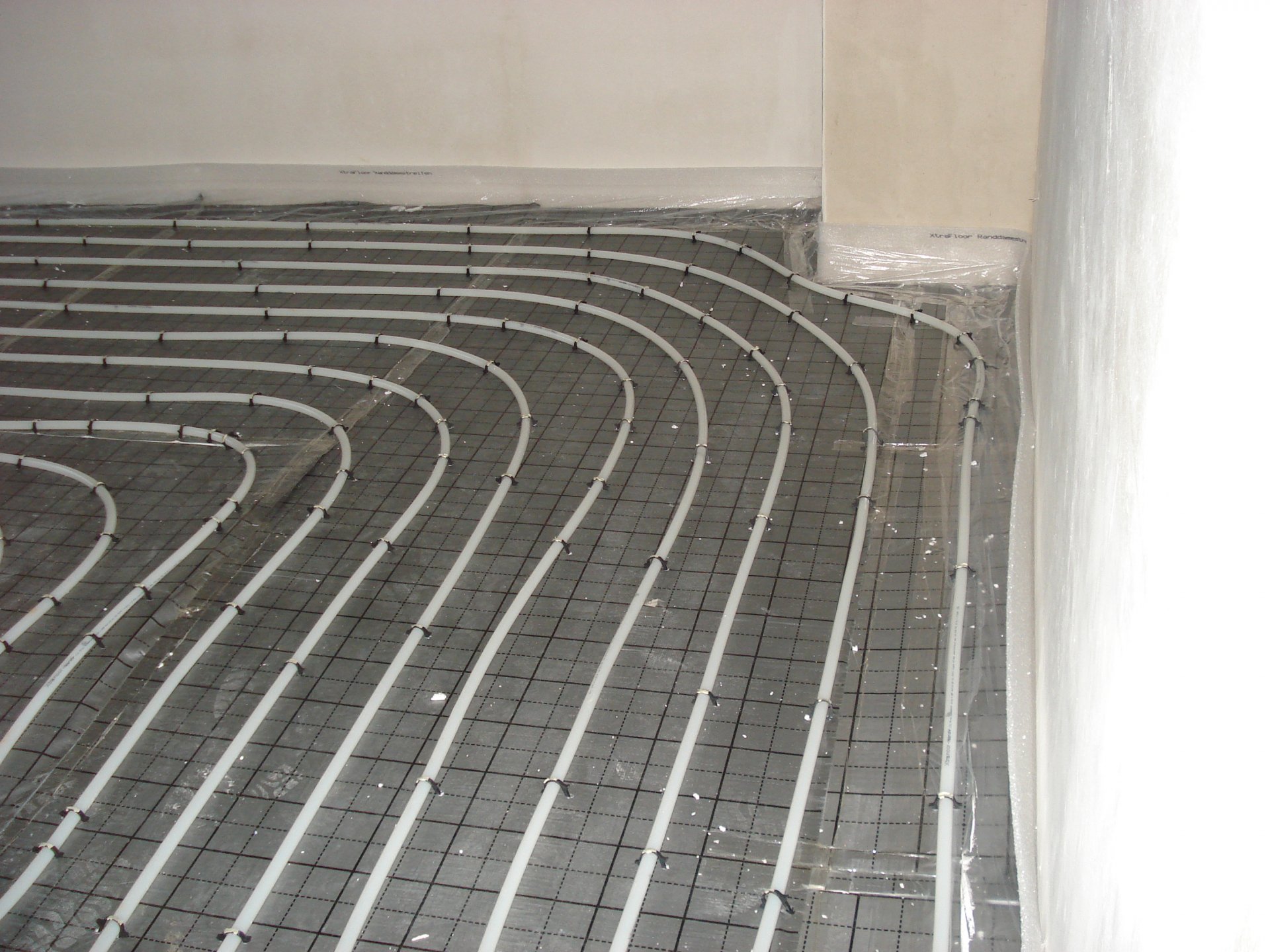

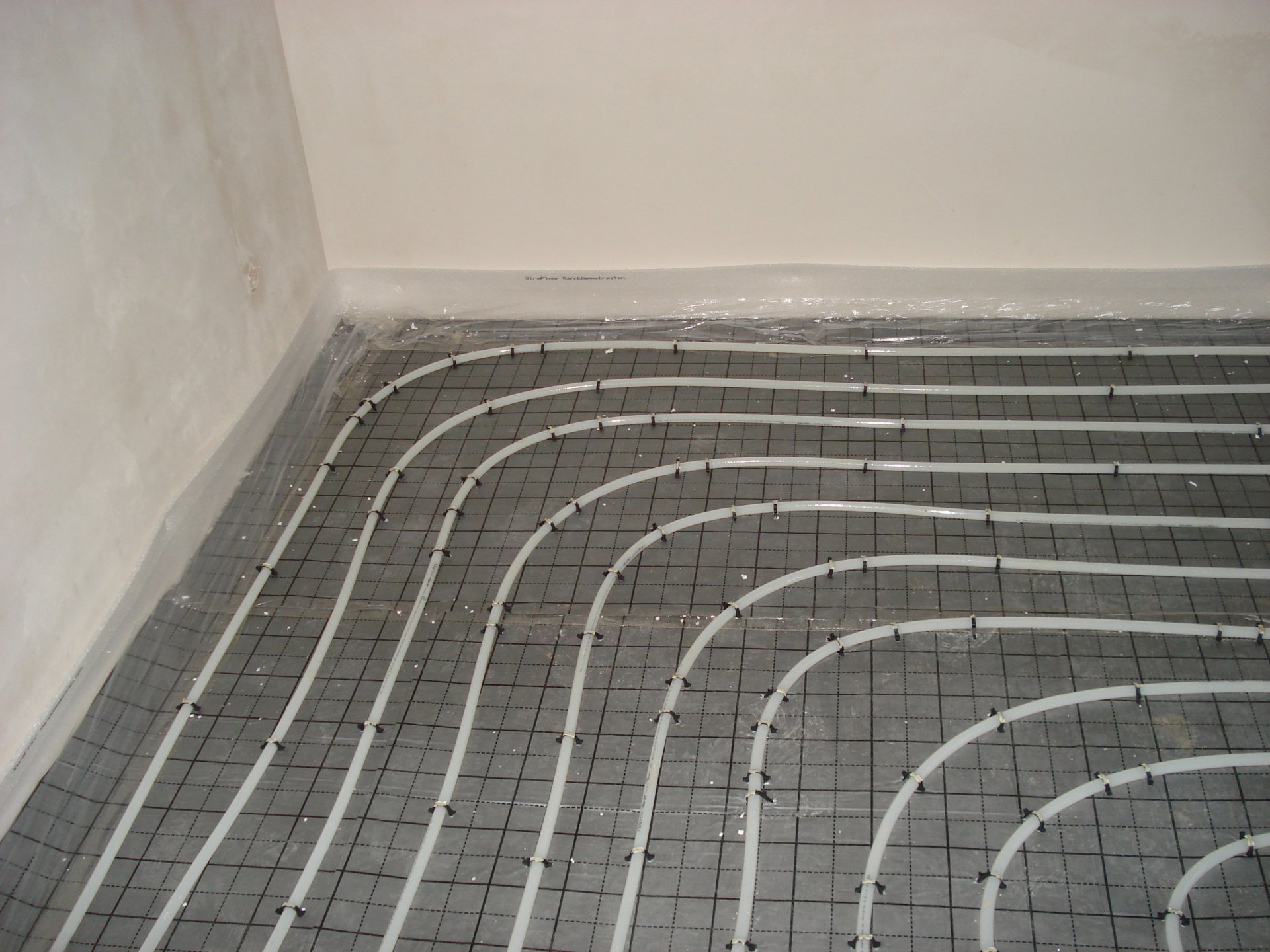

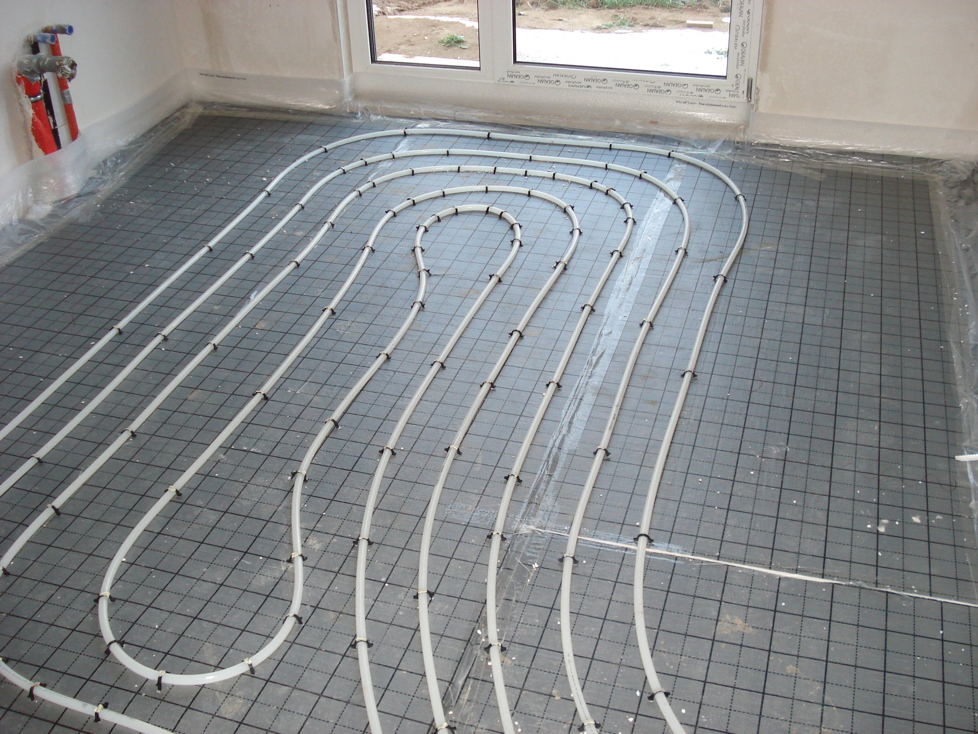

    2.) Schlafzimmer
      447,9 KB
      153
      439 KB
      184
      510,2 KB
      197
      409,3 KB
      219
      566,6 KB
      226

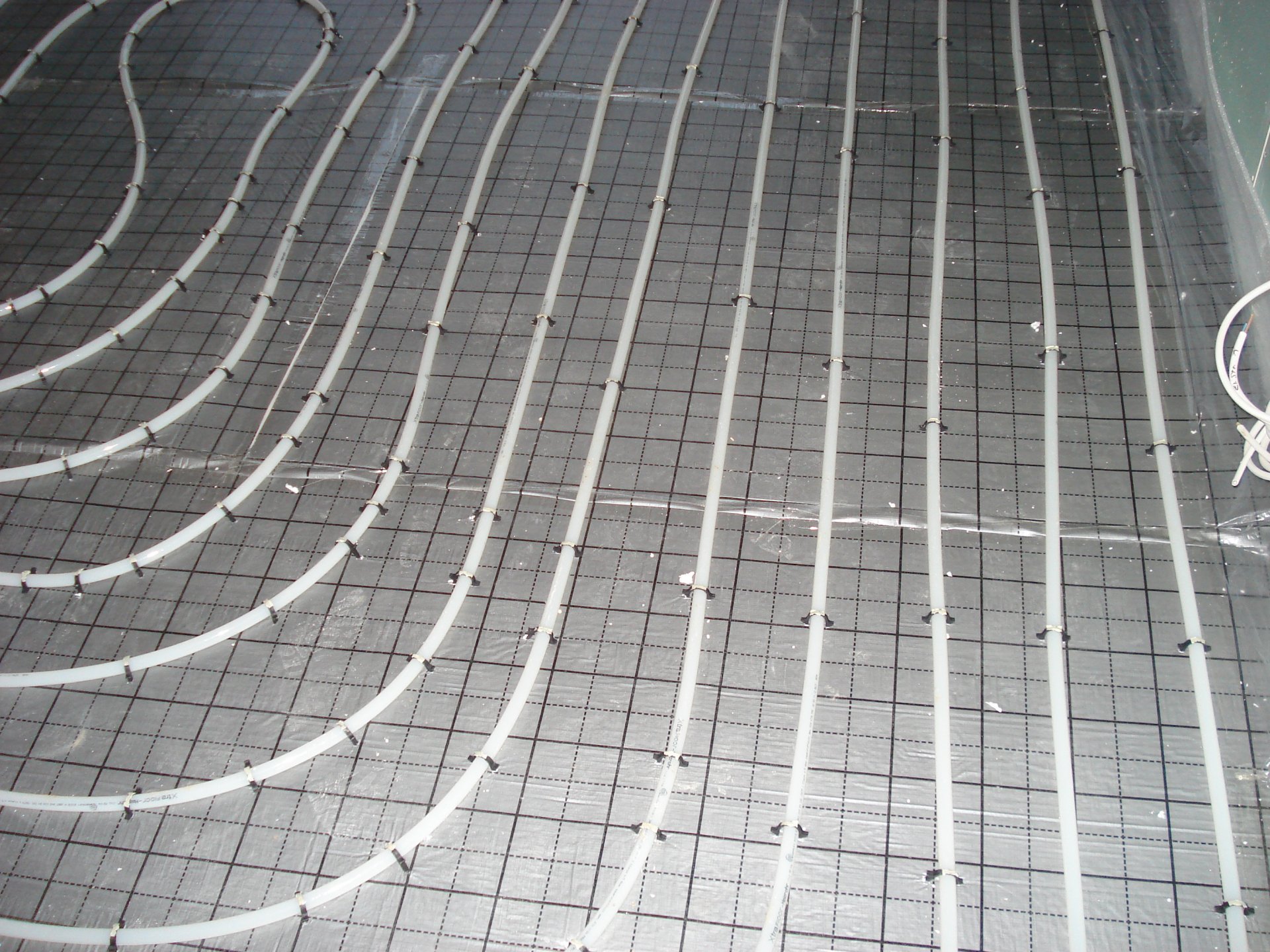

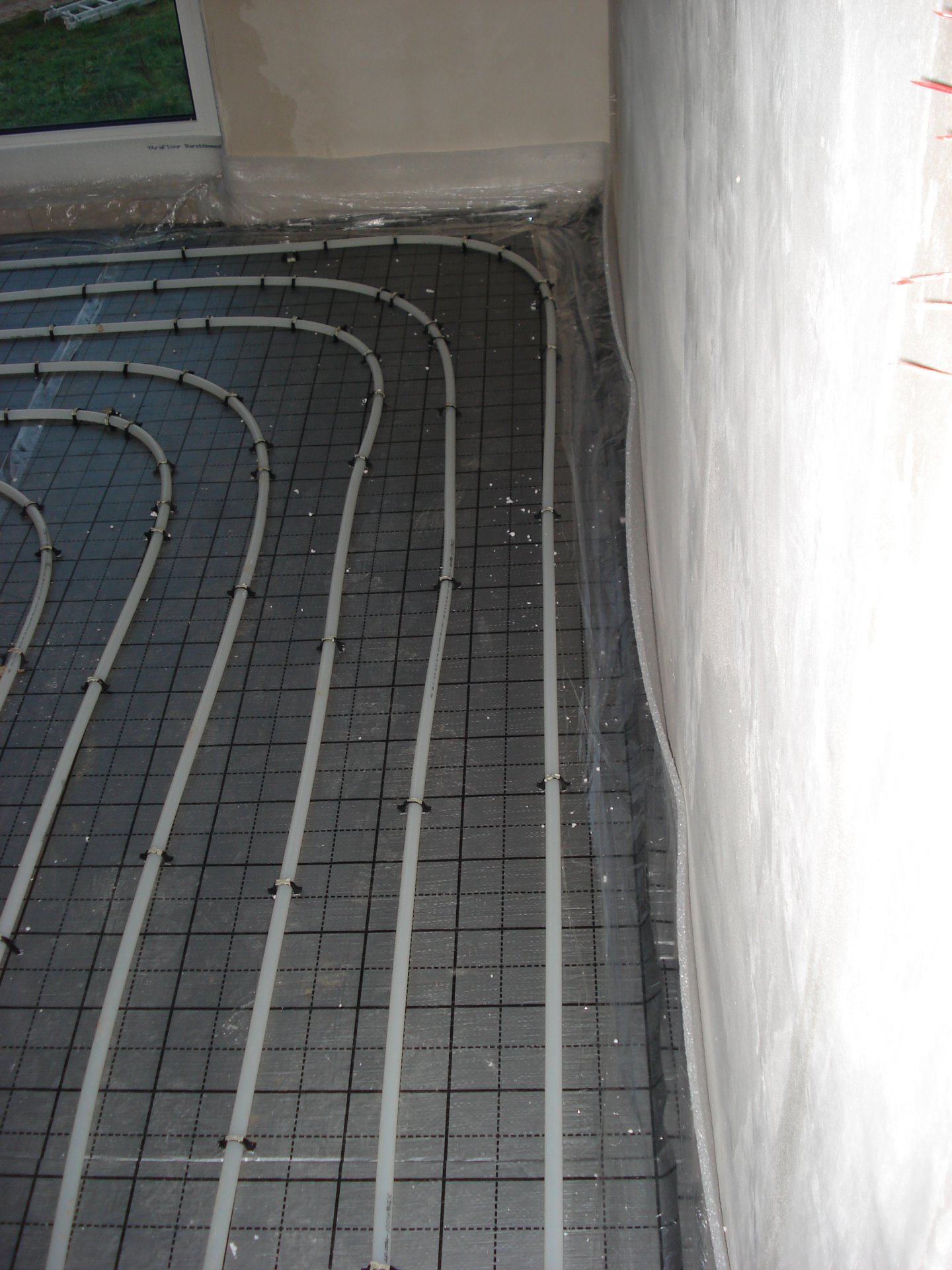

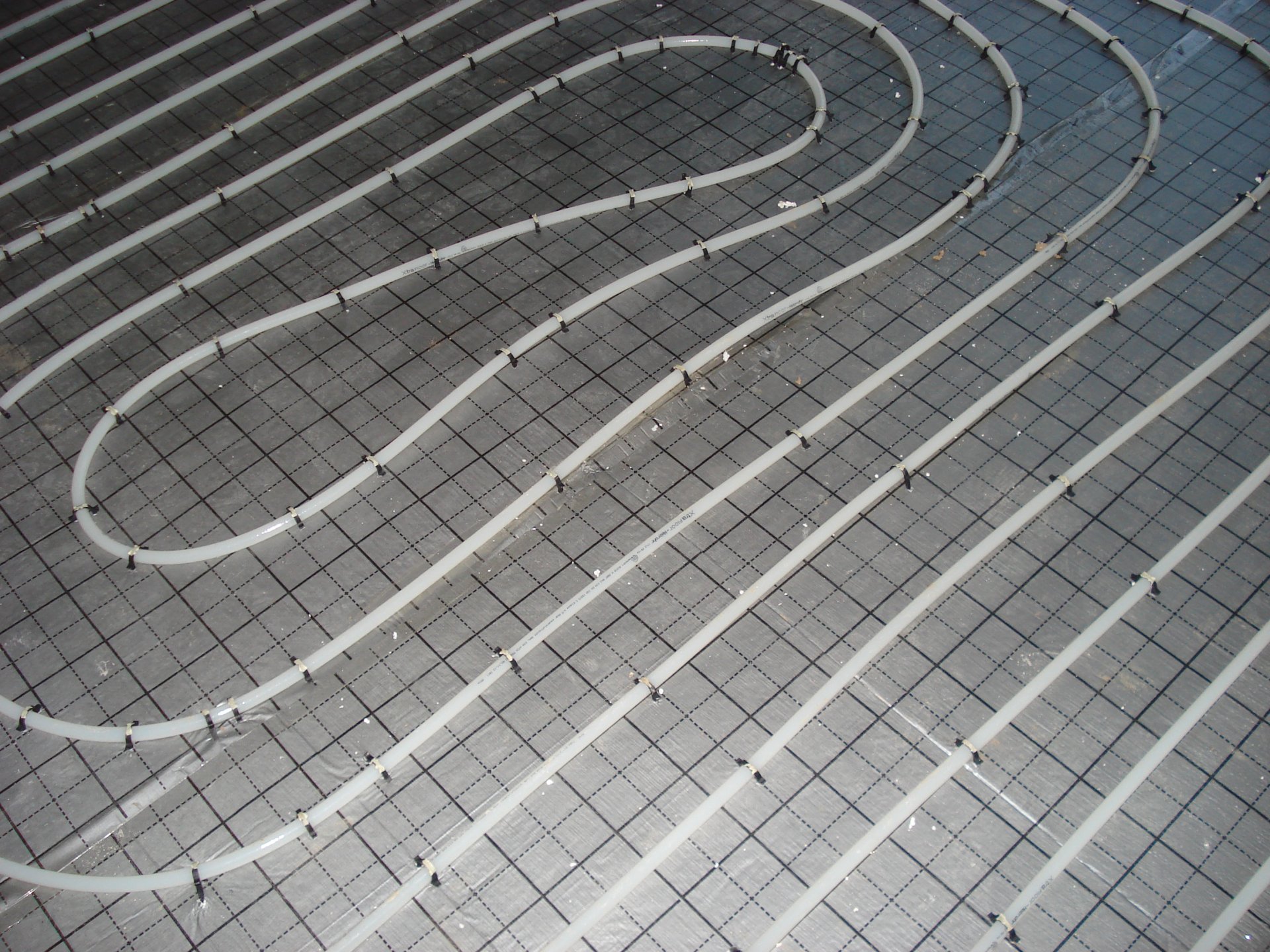

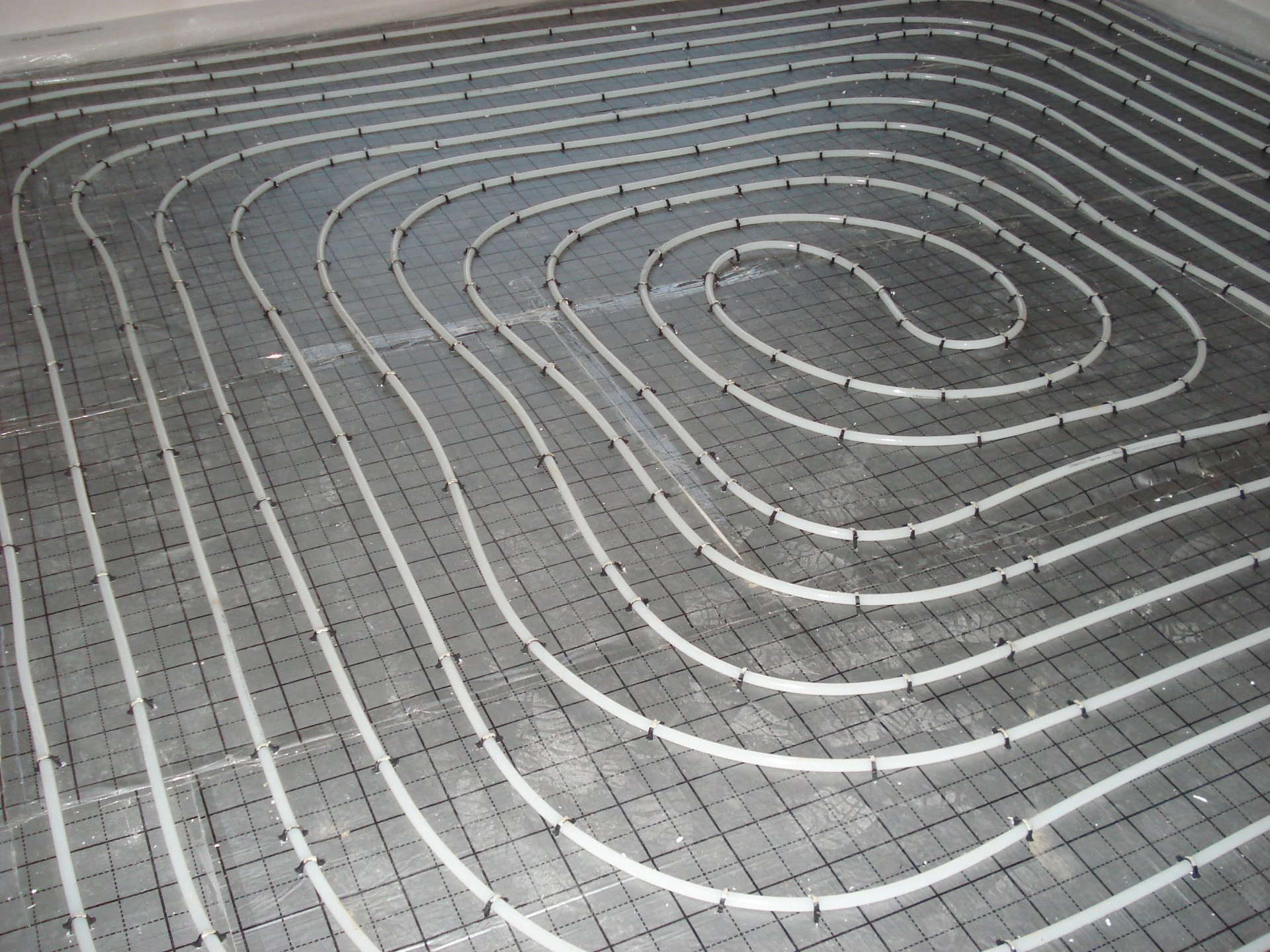

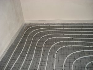

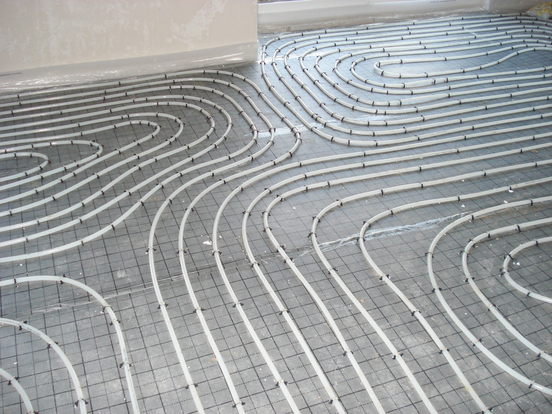

    3.) Arbeitszimmer
      386,2 KB
      211
      458,2 KB
      210
      495,9 KB
      152
      486,4 KB
      145
      535,7 KB
      220
      556,6 KB
      265

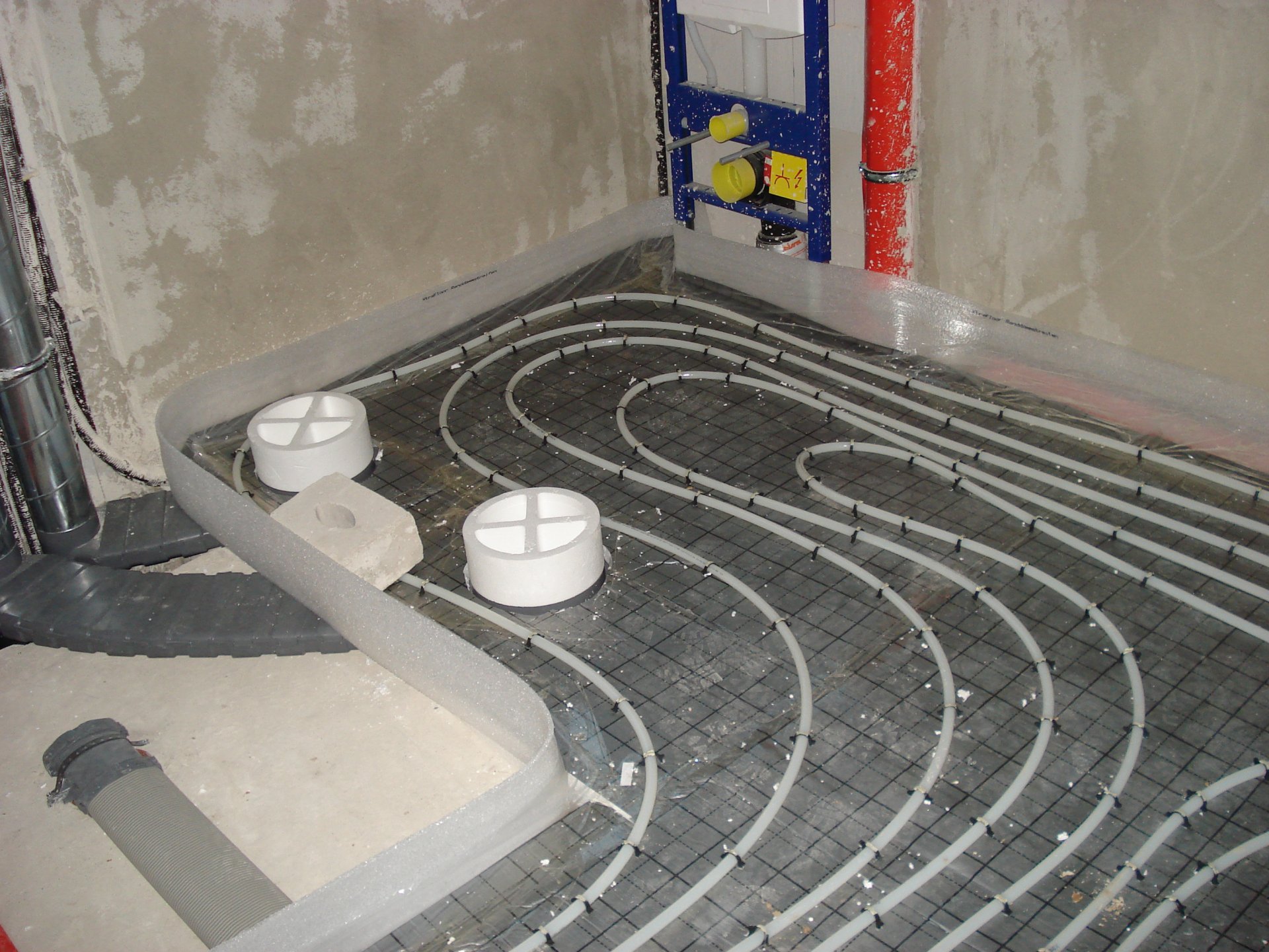

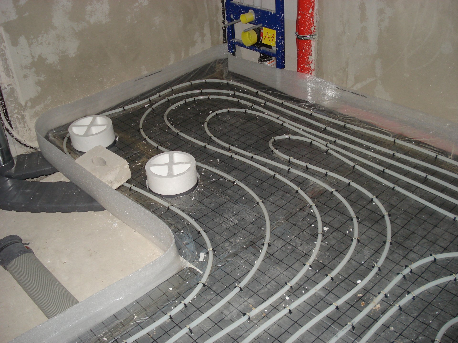

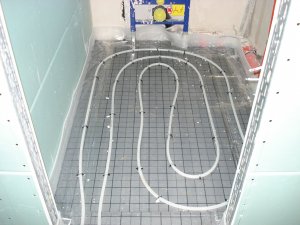

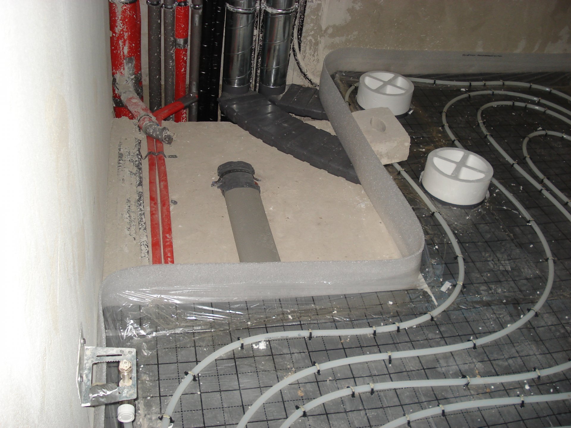

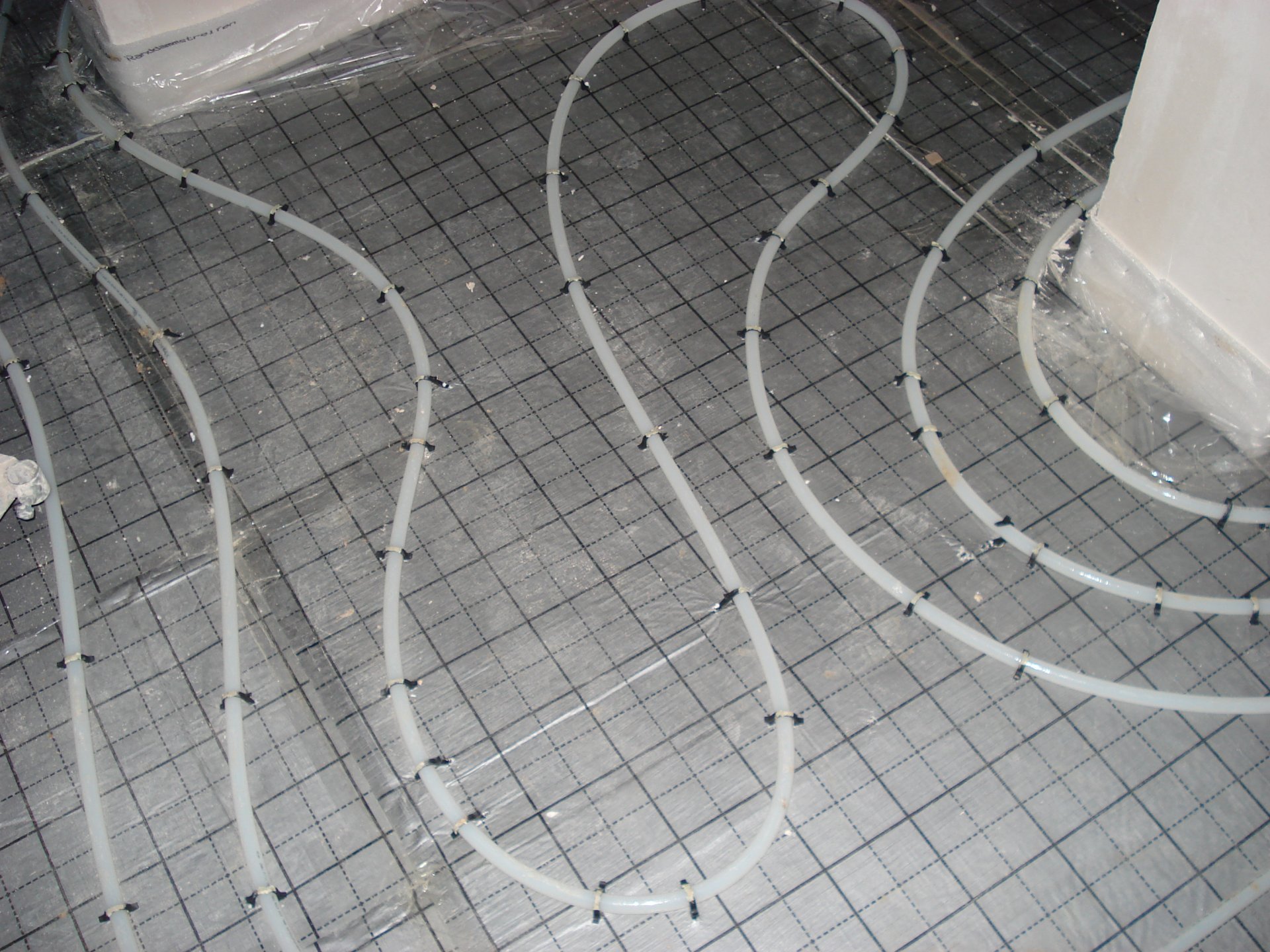

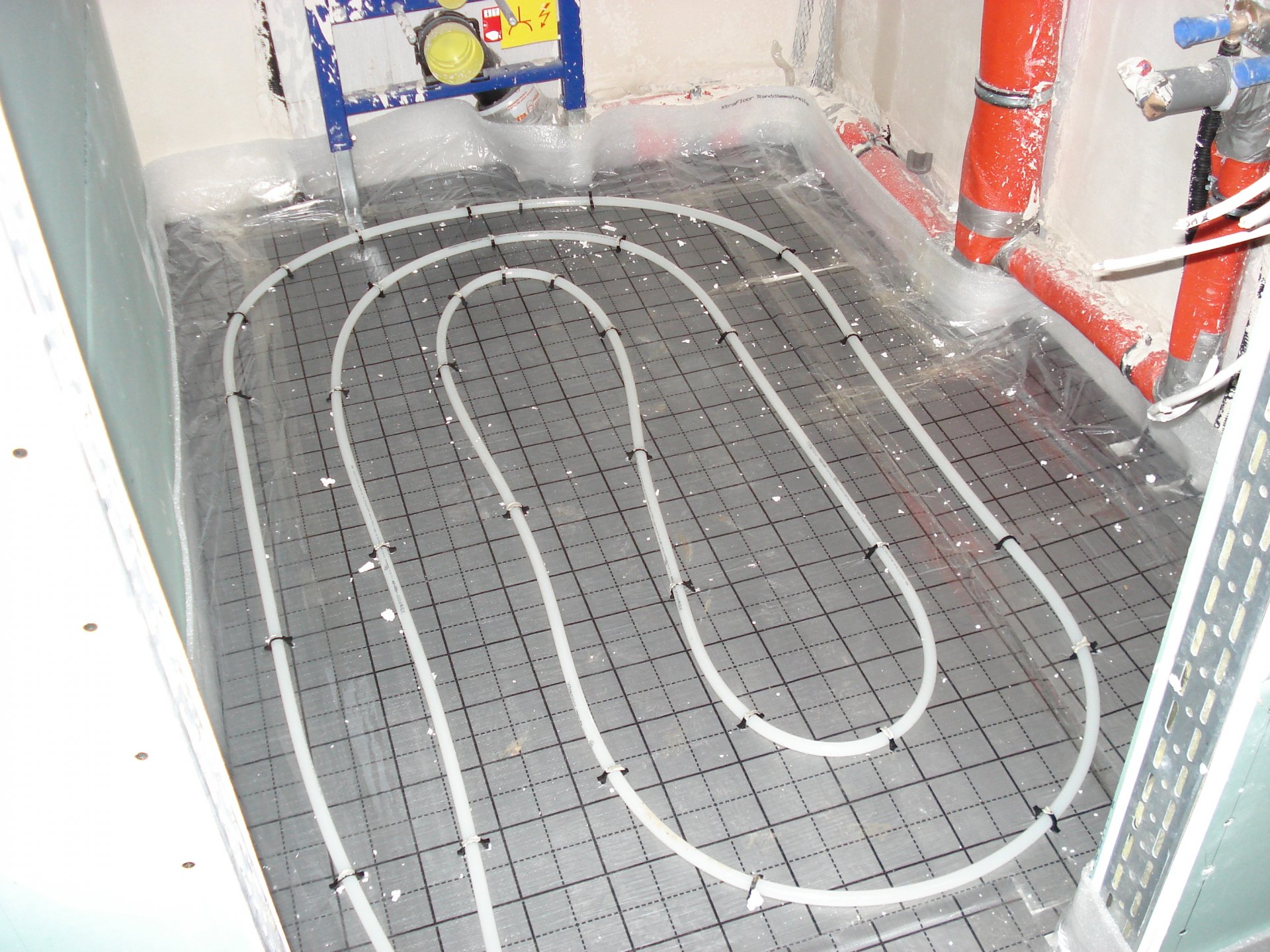

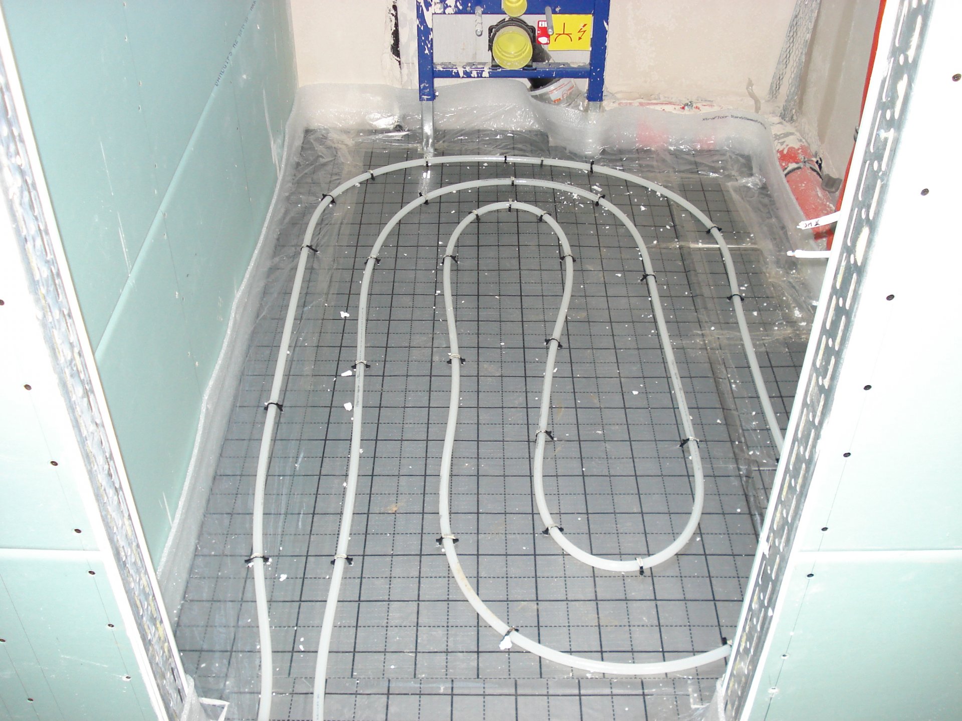

    4.) Bad
      455,9 KB
      250
      566,7 KB
      232
      388,4 KB
      316
      441,6 KB
      135
      397,6 KB
      232
      419,1 KB
      174
      446,7 KB
      230

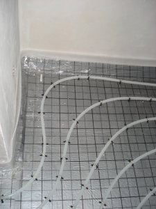

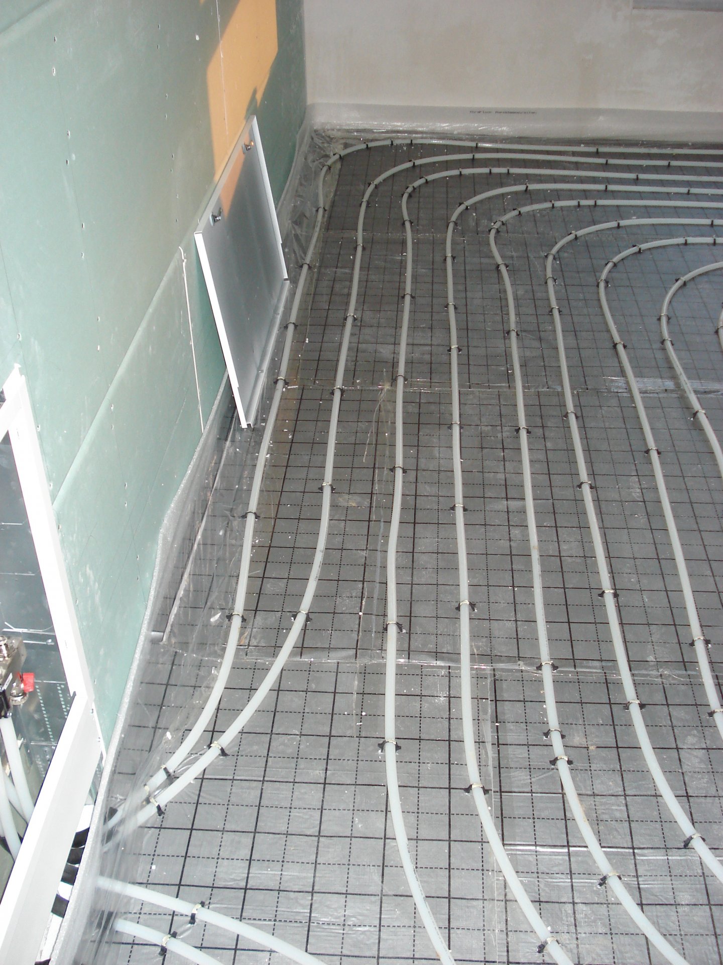

    5.) Flur OG - 4,13 m² - kein eigener Heizkreis
      471,5 KB
      154
      469,1 KB
      222
      482,2 KB
      220

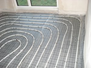

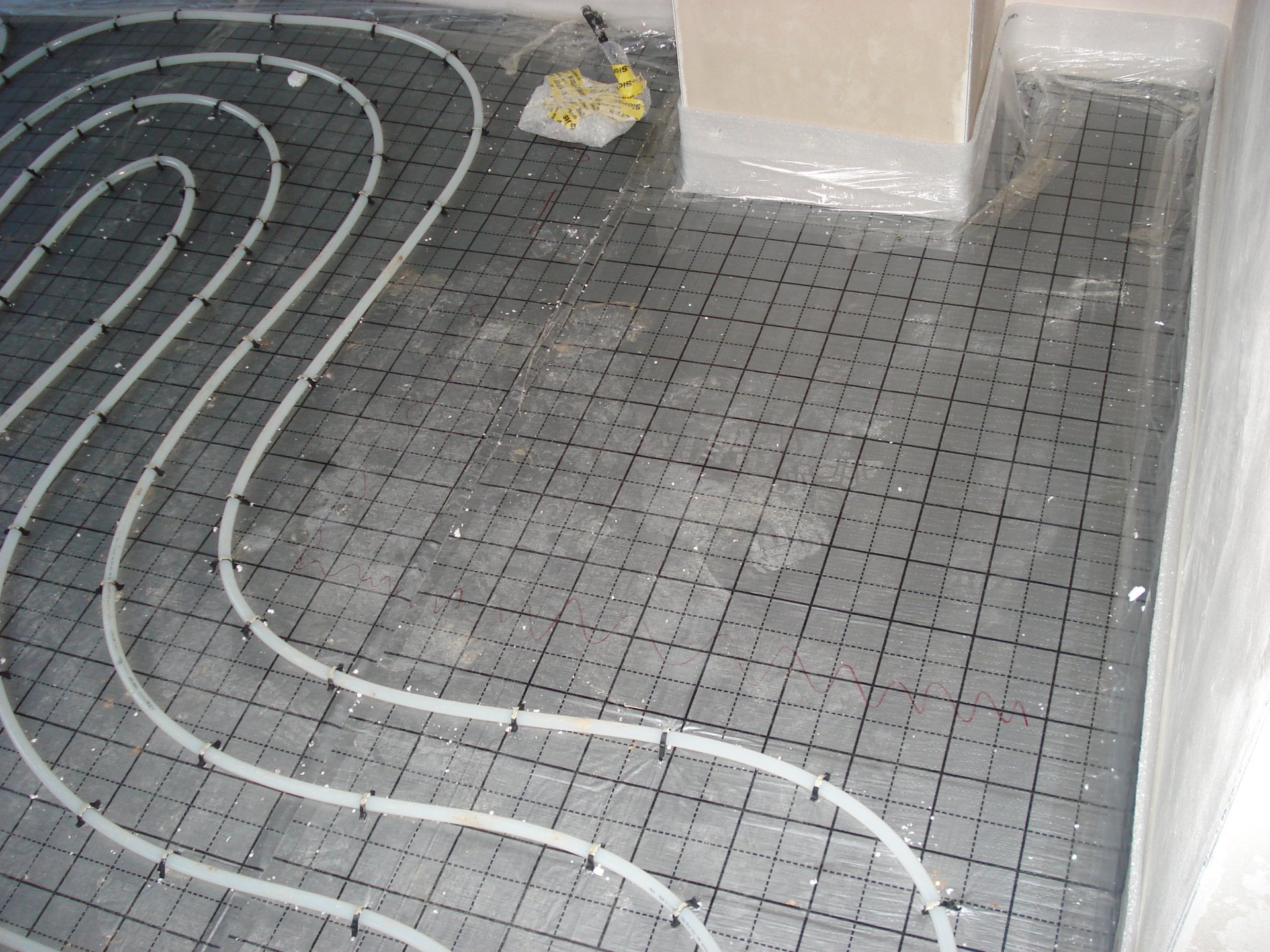

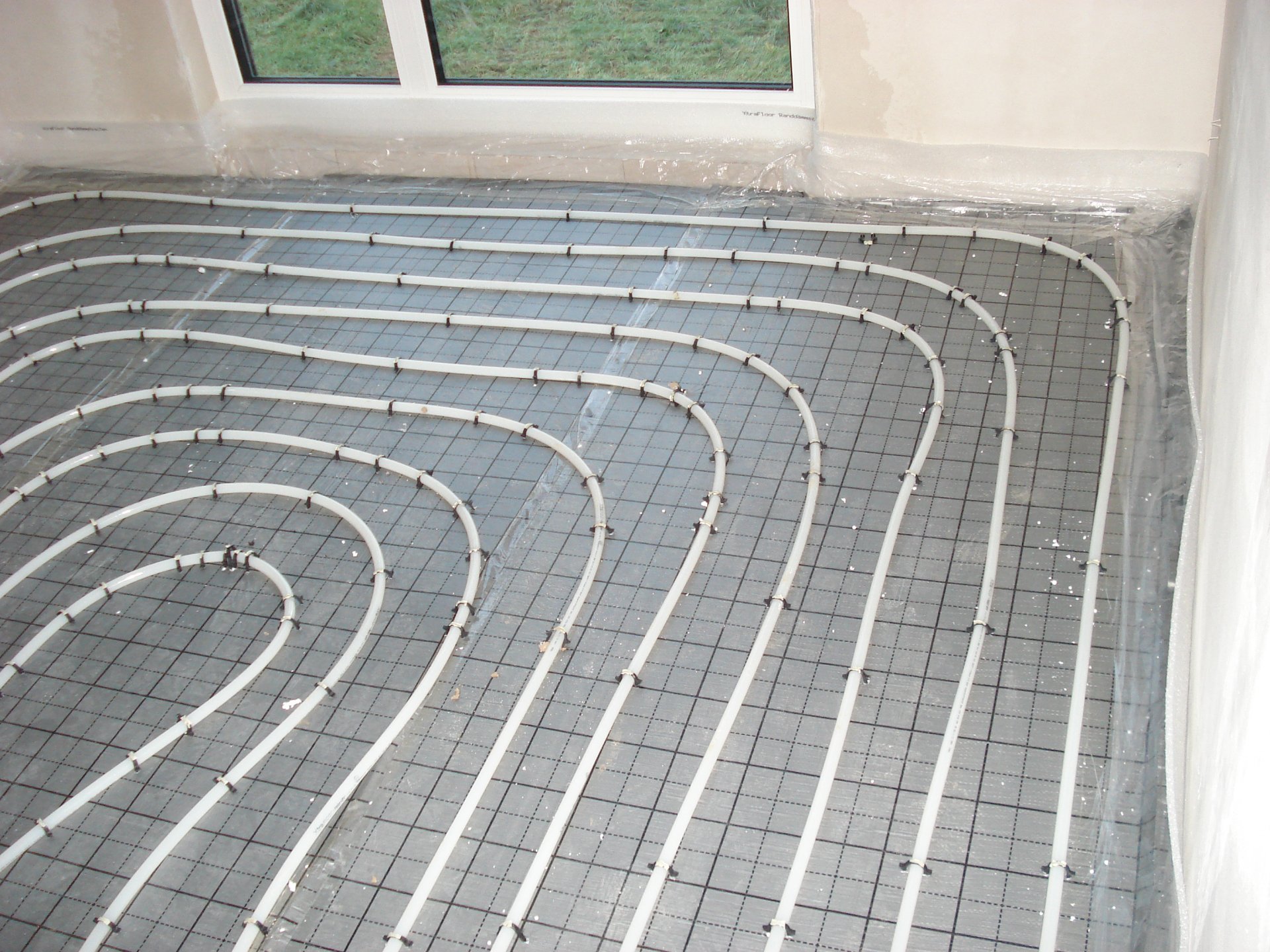

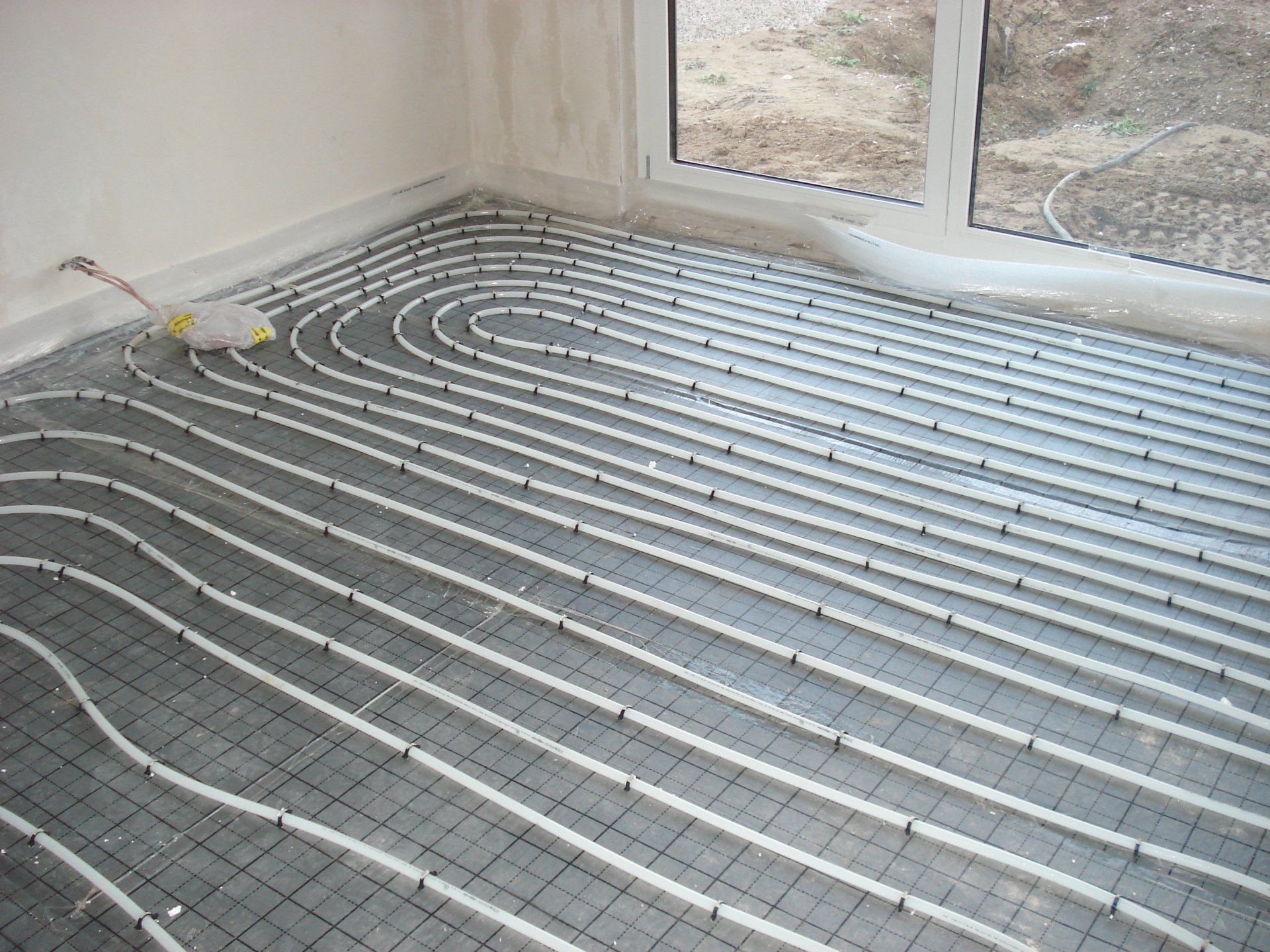

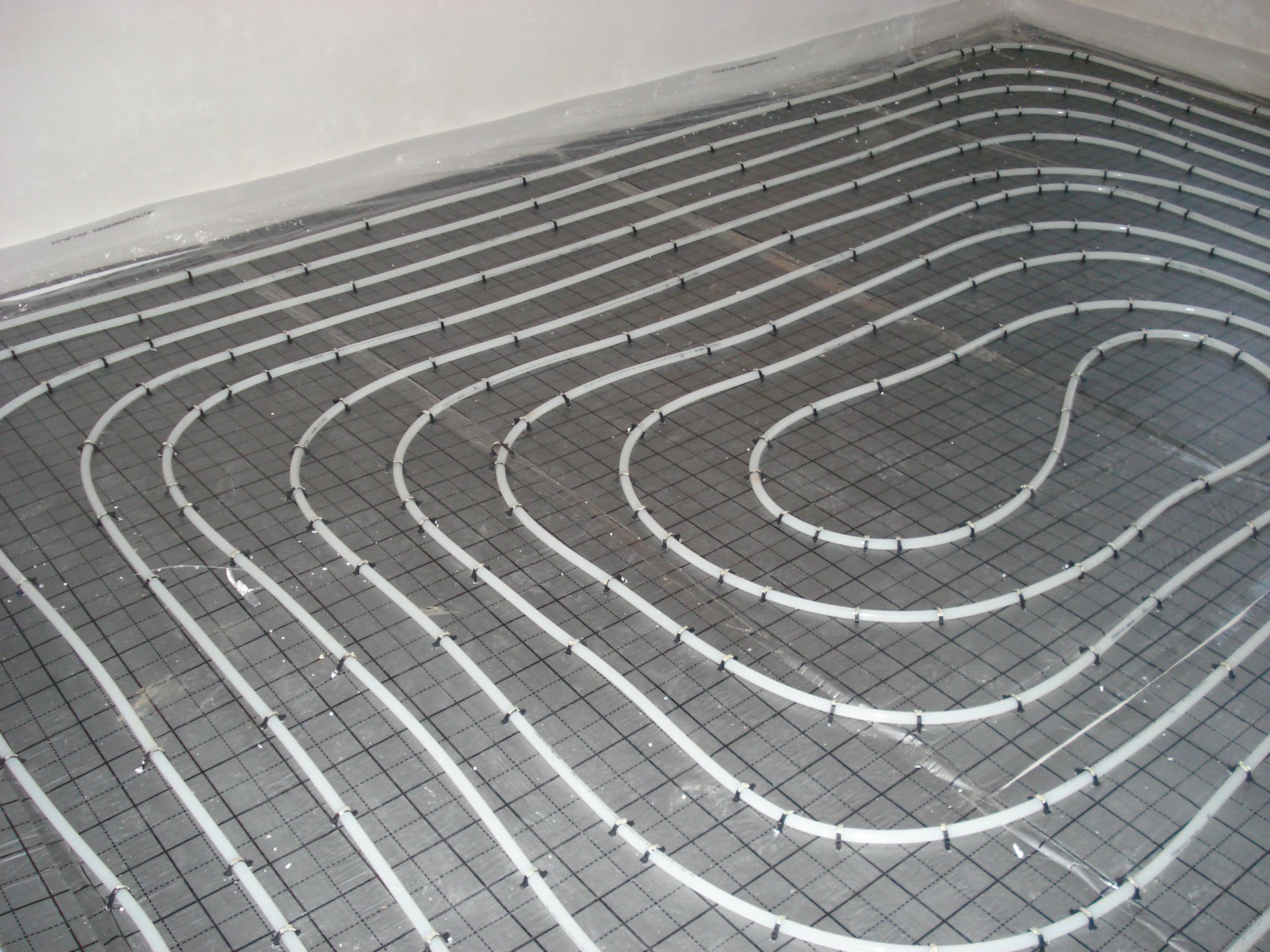

    6.) Wohn/Esszimmer (EG)
      461,5 KB
      215
      555,8 KB
      149
      549,3 KB
      204
      450 KB
      165
      509,6 KB
      204
      540,4 KB
      197

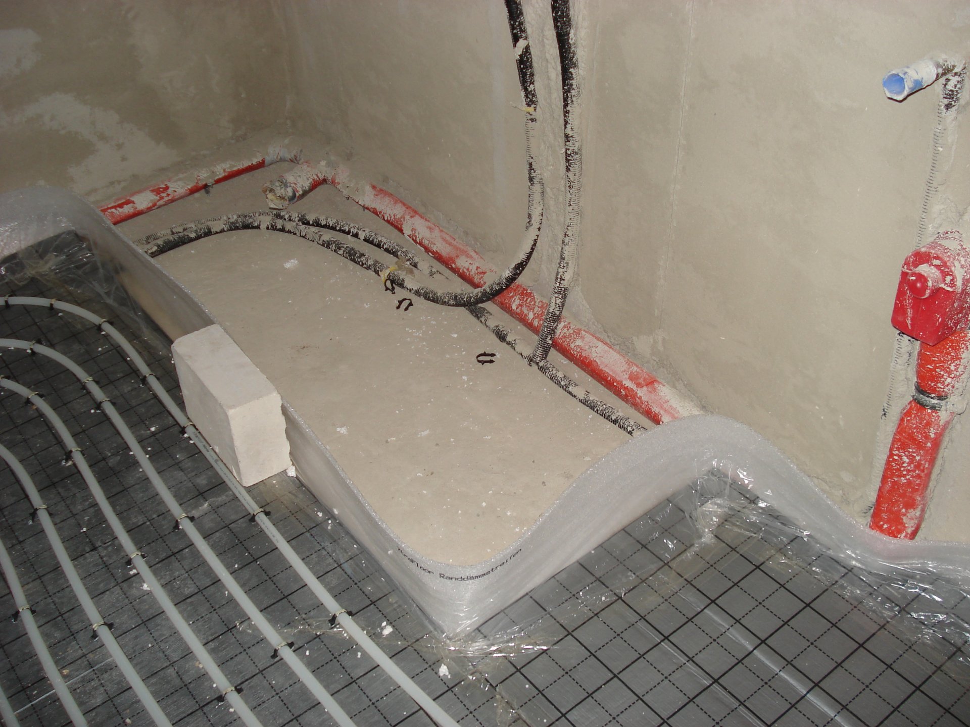

    7.) Küche (EG)
      475,9 KB
      257
      502 KB
      205
      534,7 KB
      160

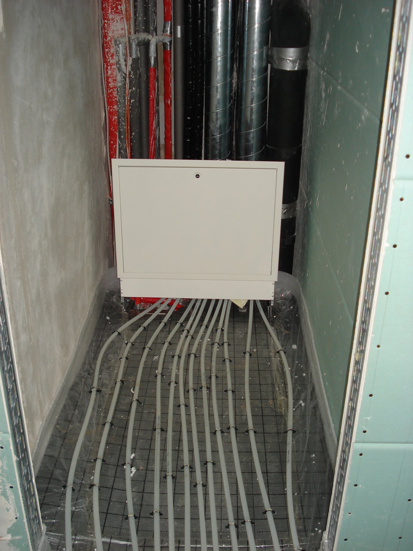

    8.) Abstellkammer (EG)
      303 KB
      221
      366,8 KB
      223

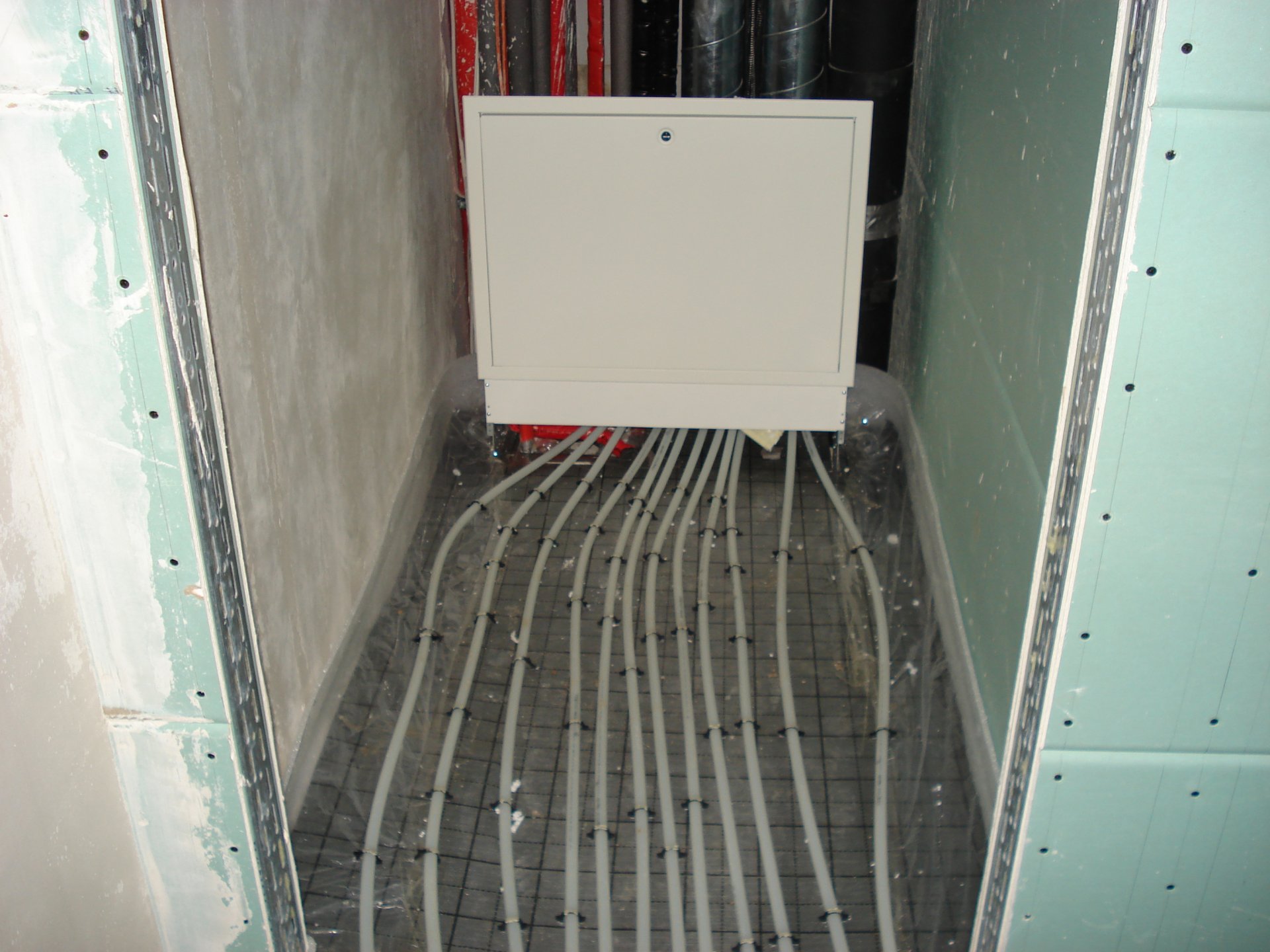

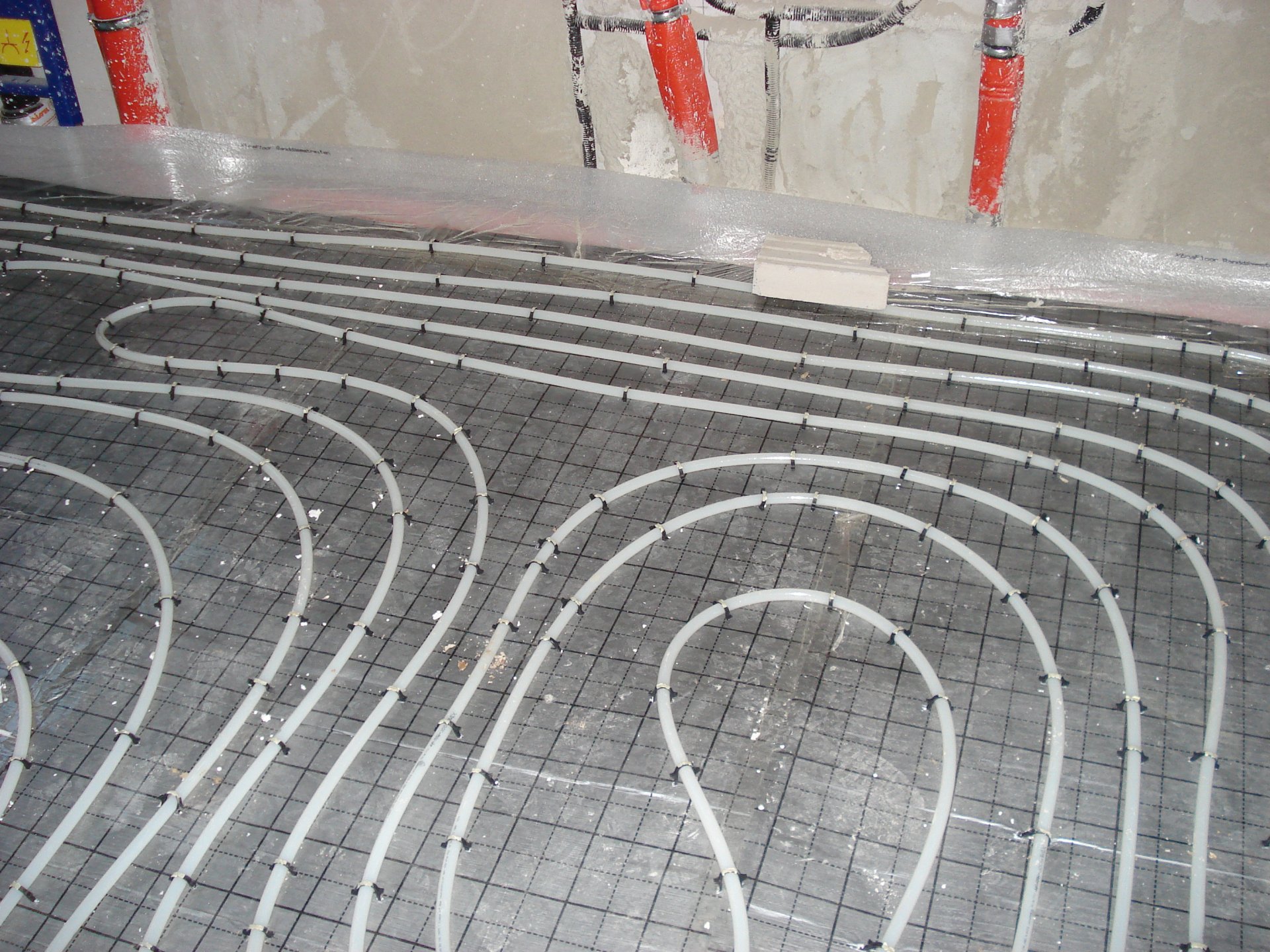

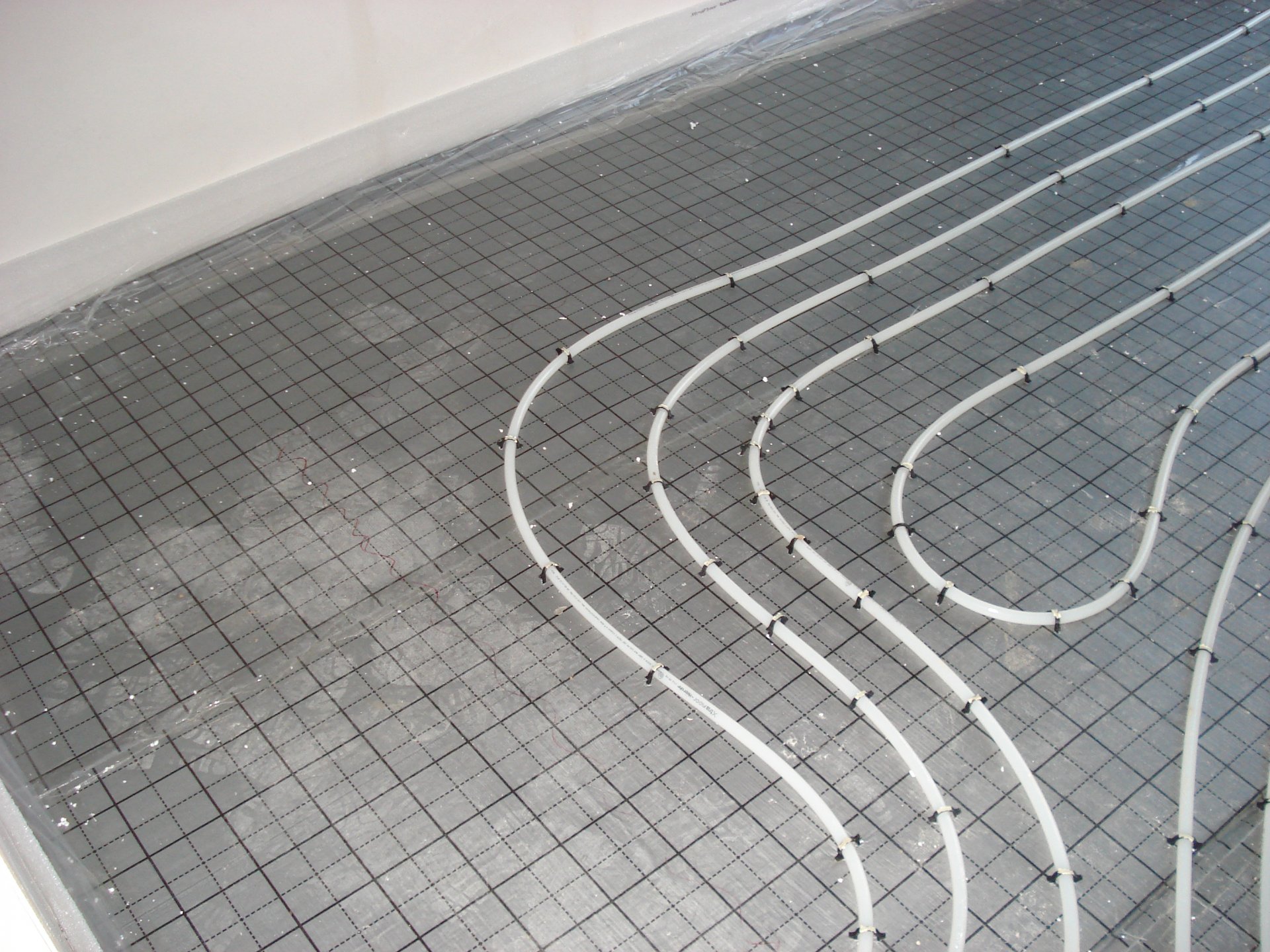

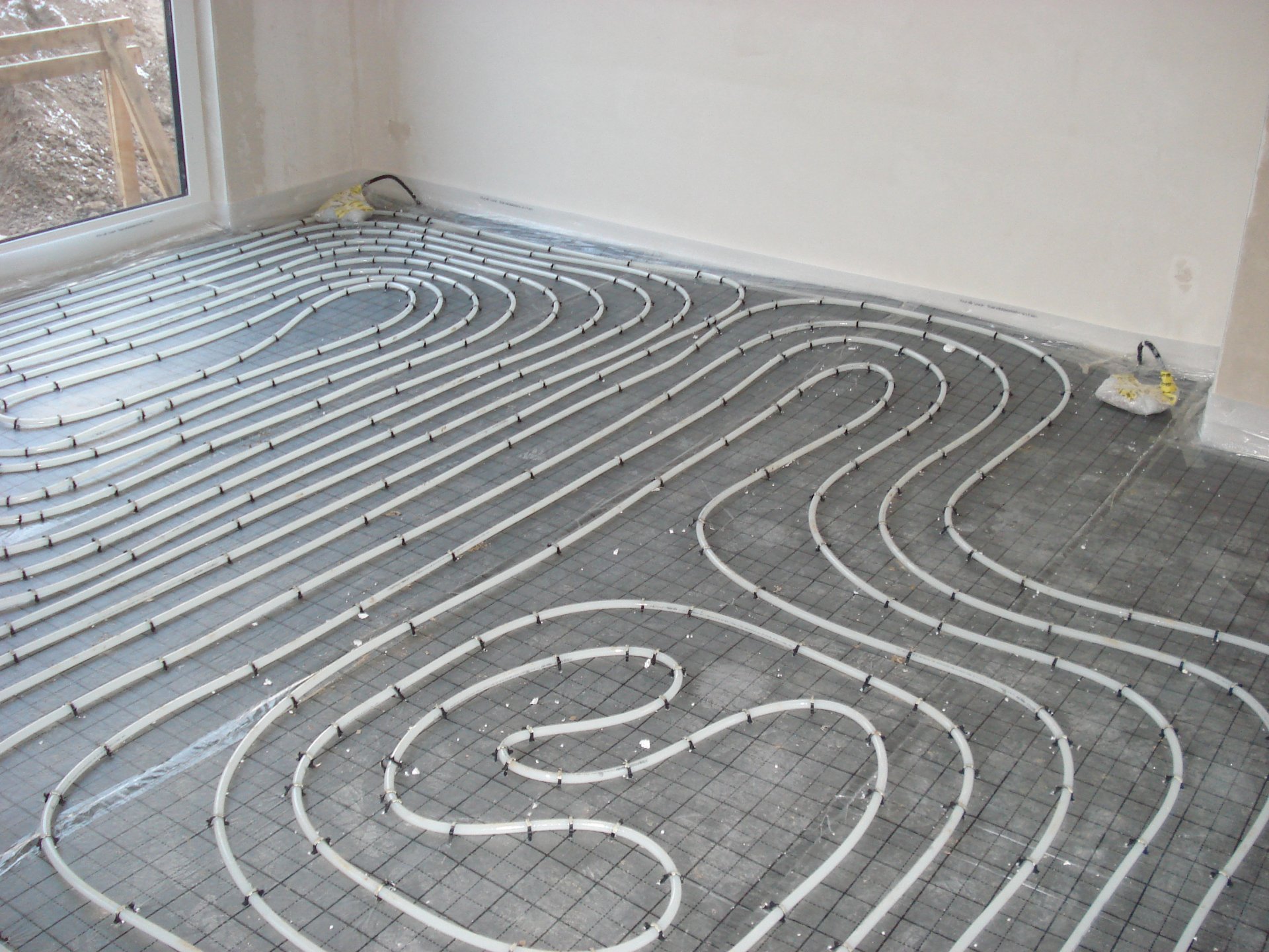

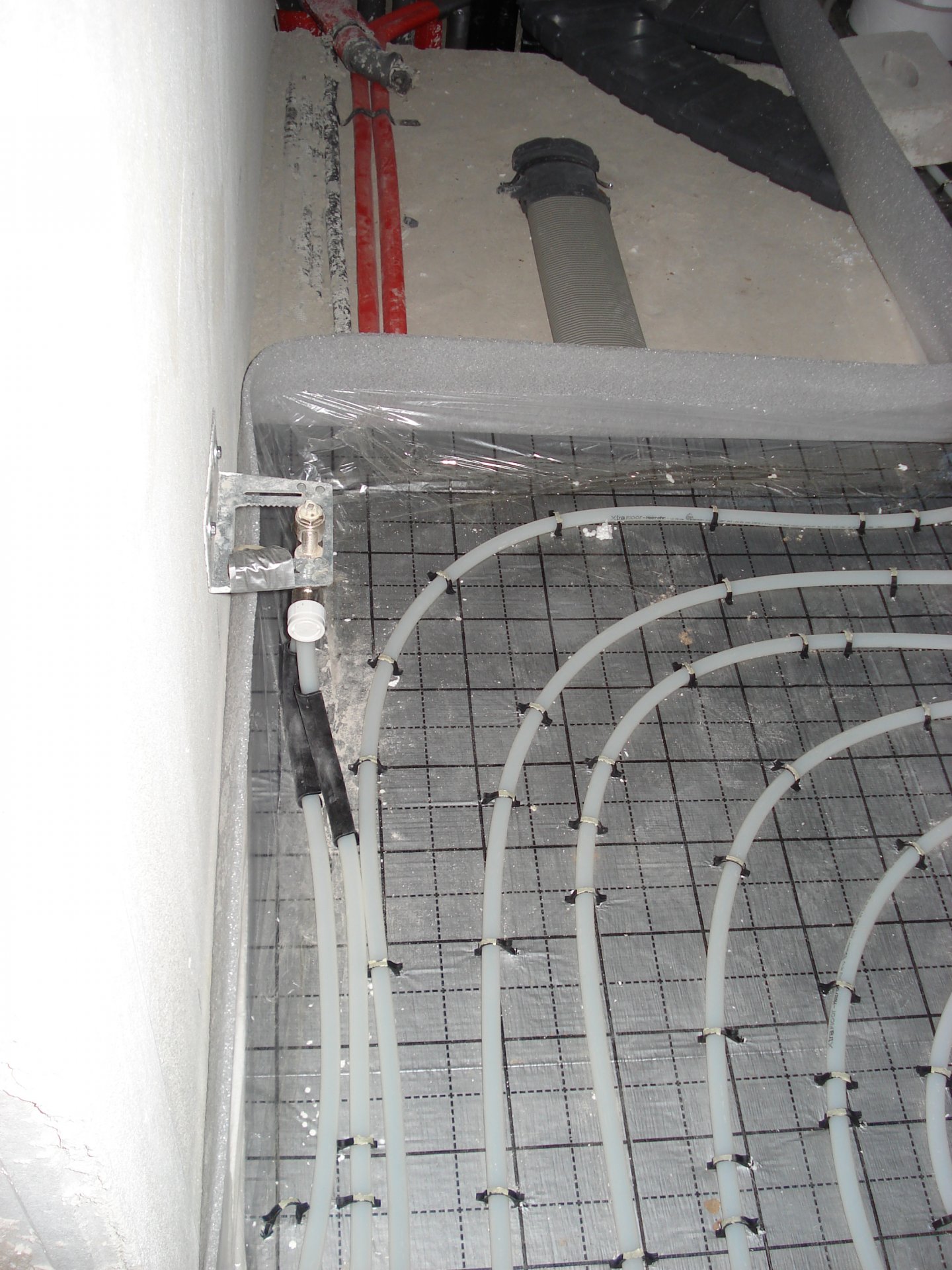

  11. #31 driver55, 24.01.2018
    driver55
    driver55
    22.02.2008
    6.474
    1.562
    Pforzheim
    • Frag den guten Mann mal, welche Temperaturen für die einzelnen Räume denn angenommen wurden. Mit irgendetwas muss er ja gerechnet haben, bei 35°C / -12°C. Evtl. auf 19°C ausgelegt? (Ala Energieausweis?) KfW XX oder Norm?
    • Weshalb wurden überhaupt 2 x 9-fach-Verteiler (HKV) verbaut, wenn nur insgesamt 11 Kreise bedient werden? (Er verbaut immer 9-fach, weil er nur diese an Lager hat und günstig bekommt? Gab's eine Planänderung? Keller oder OG mitversorgen? Flure doch mitversorgen?)
    • Die Anbindung an die HKV finde ich etwas arg schlank (Durchmesser Vorlauf./ Rücklauf...kann aber für die 5- bzw. 6-Heizkreise durchaus ausreichen sein - er hat's ja angeblich gerechnet.)..aber insgesamt liegen für mich auch zu wenige m Heizschlangen im Haus. Vor allem Bad/Gäste-WC und Küche. (dadurch müssen höhere Vorlauf-Temperaturen gefahren werden...)
    • Im Bad 2 Heizkreise aber kaum m an Heizschlangen. Und genau da will man doch > 23°C
    • Flure ohne Heizung ist suboptimal, weil die angrenzenden Räume diese nun indirekt mitheizen müssen.
    • Ich sehe auf den HKV immer 2 Werte für jeden Heizkreis. (Seltsam)
    • Hinzu kommt, KG und OG komplett unbeheizt. Zieht somit auch Wärme ab.
    • Wie sieht es mit den kWh für die Heizung aus?
    • (ERR deaktivieren. Am besten sogar alle demontieren.) - wenn mit dem Heizi alles soweit geklärt ist.
    Bitte, wie bereits hier erwähnt, auf die Heizungsauslegung pochen, bzw. Einsicht einfordern!

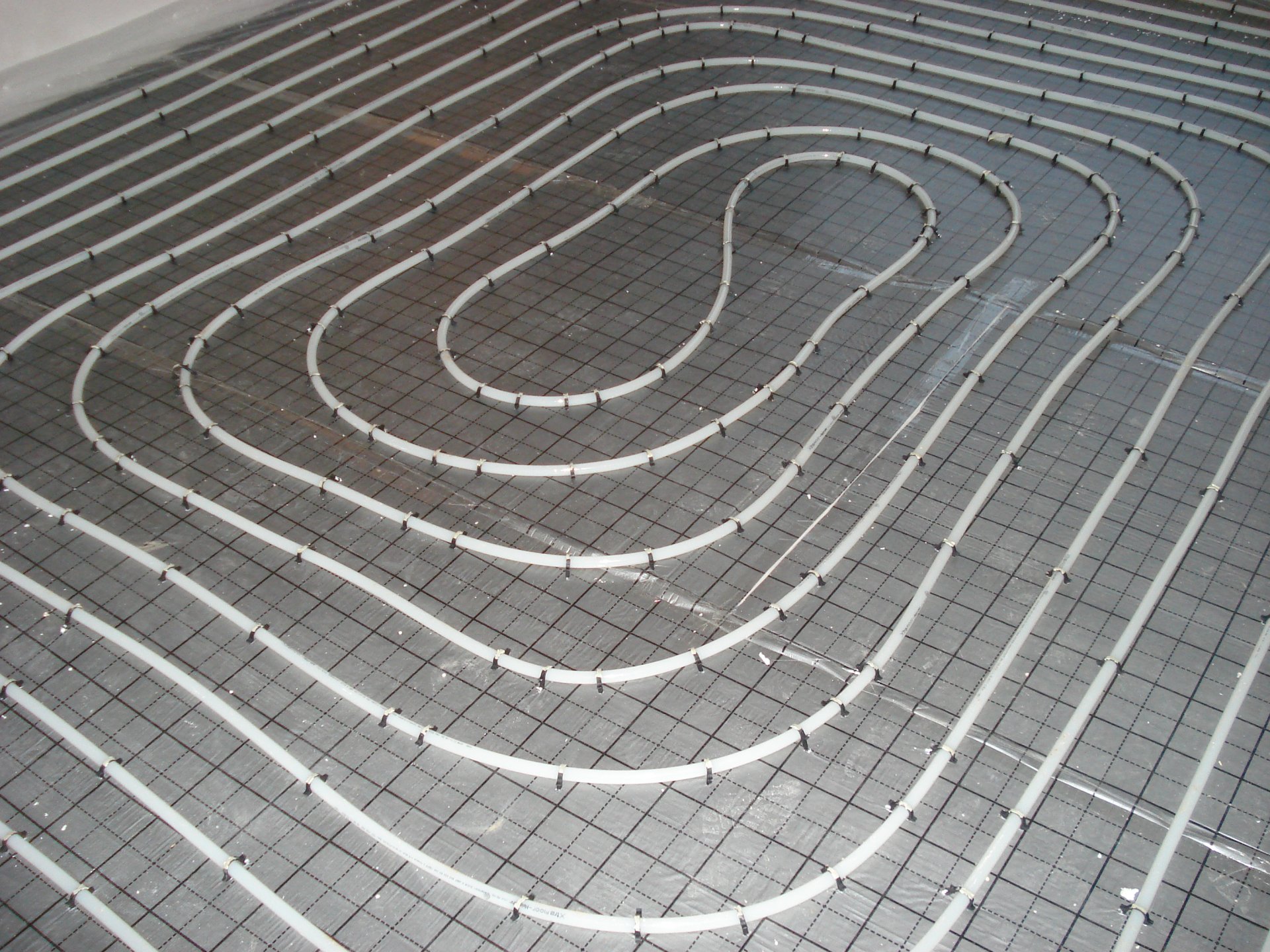

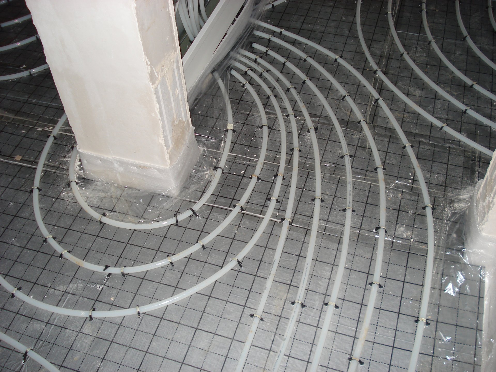

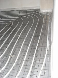

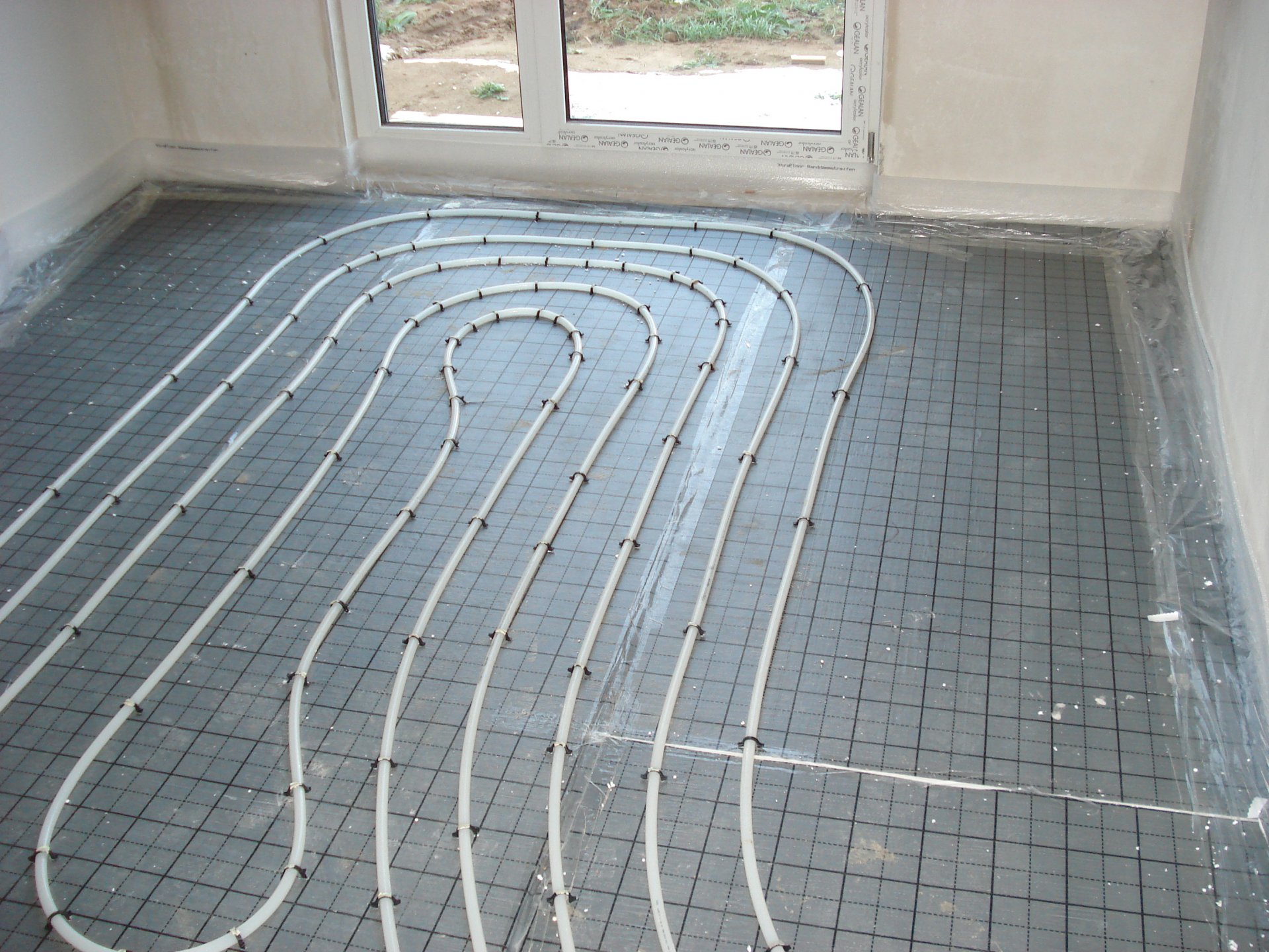

  12. #32 petra345, 26.01.2018
    5.010
    955
    Die "Heizkreisauslegung" basierte wohl auf baubegleitender Planung. Also keine.
    Bei einem ersten kritischen Blick erkennt man, die fehlende Berechnung und Planung.
    Im Bad hat man sowieso Probleme die notwendige Wärme zu erzeugen. Es fehlt die erforderliche Fußbodenfläche wegen der Aussparungen im Estrich und dazu soll besonders viel Heizenergie eingebracht werden. Wenn die Rohre dann noch so weit auseinandergelegt sind, wird das nicht ausreichend warm.
    Nur in der Küche hat man mitgedacht und die Heizung unter den Küchenschränken ausgespart.
    Die Abstellkammer ist wohl der am besten versorgte Raum.
    Auch wenn man wegen dem Kaltluftzeh an den Wänden die Rohre enger legt, sollte man einen Abstand von 5 bis 10 cm von der Wand einhalten. Sonst kann man an dieser Stelle niemals eine Leitung durch die Decke verlegen.
  13. #33 Leser112, 26.01.2018
    Leser112
    Leser112
    23.12.2016
    1.843
    254
    Dipl.-Ing., TGA Planer
    Berlin-Brandenburg
    Energieeffizienzexperte
    Korrekt.
    Richtig. Gerade Bäder, Küchen und separate Gäste-WC sind häufig problematisch. Hier sind oftmals Bodenflächen vorhanden, die keine oder nur sehr geringe Heizleistung in den Raum erbringen können. Diese Defizite müssen die verbleibenden, freien Heizflächen ausgleichen. Z.B. => geringerer VA und/oder höherer Volumenstrom.
    Insbesondere, wenn der Wärmeerzeuger eine WP ist, sind niedrige System VLT für energieeffizienten Betrieb notwendig. Daher sind in o.g. thermisch hoch beanspruchten Räumen häufig zusätzliche Wandheizflächen sinnvoll.
    Bei Verbrennungswärmeerzeugern existieren bei direkter Anbindung jedoch Grenzen hinsichtlich möglichst niedriger System VLT zu den Heizflächen.

  17. #37 Fred Astair, 06.02.2018
    12.167
    6.113
    Solange hier keine Berechnung vorliegt, kann niemand was Genaues sagen.
    Deine Bilderinflation trägt auch nicht zur wesentlichen Aufklärung bei, außer dass da jemand ohne Sinn und Verstand gewerkelt hat.
    Wer ist eigentlich auf die glorreiche Idee gekommen, den Heizkreisverteiler an die Stirnwand der Abstellkammer zu bauen? Der Kabuff ist jetzt ne Sauna und nichtmal sinnvoll zum Abstellwn zu nutzen, weil der Zugang zum HKV freibleiben muss?
    Leser112 gefällt das.
