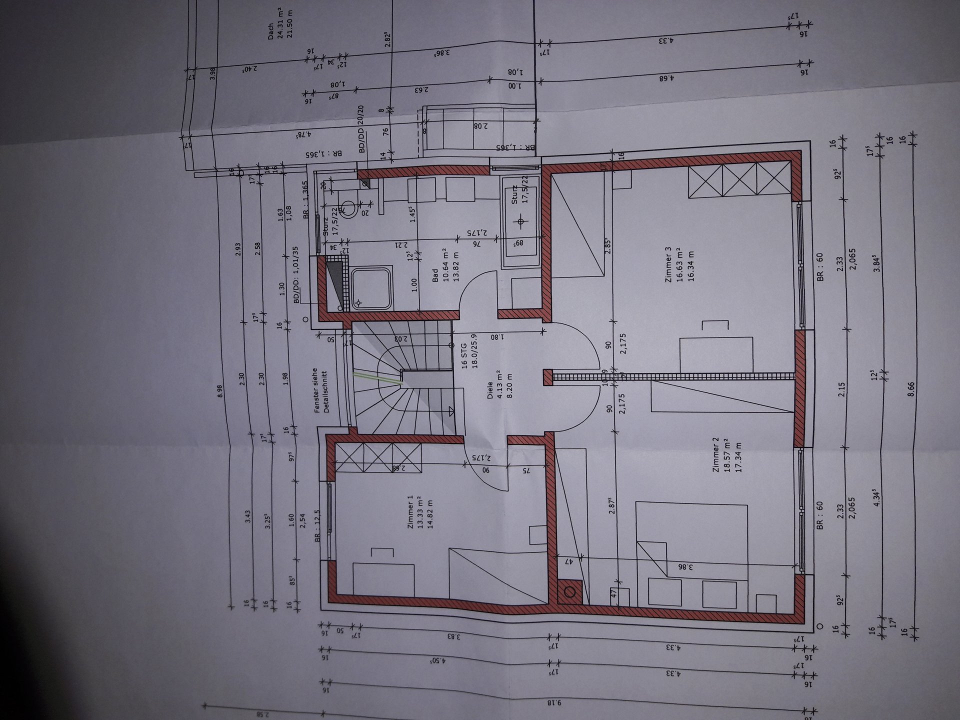

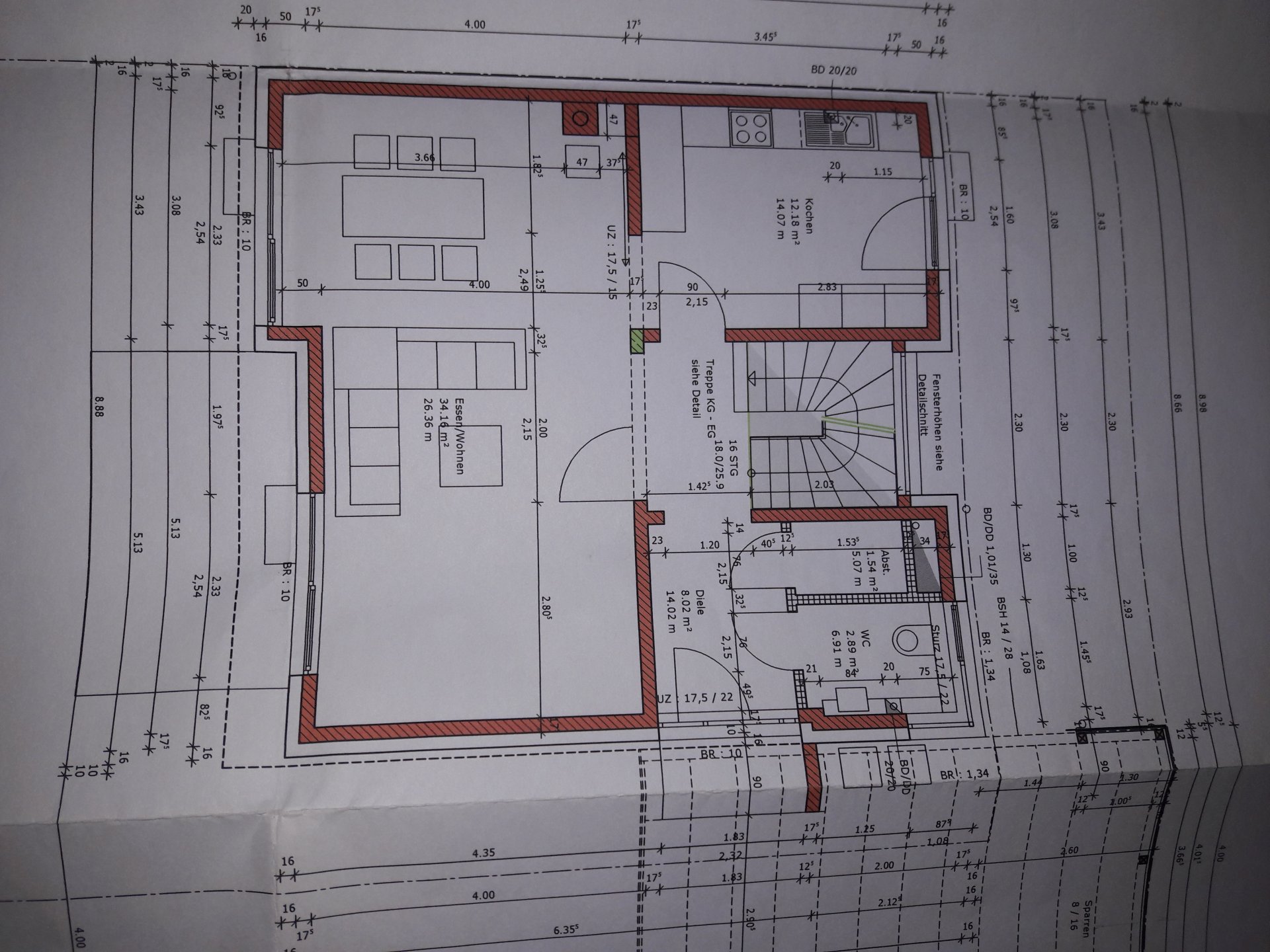

    Hier nochmal die aktuellen Durchlaufmengen:
    OG:
    Arbeitszimmer:1,9 l/min - 16,63 m²
    Bad: 2 Heizkreise: 2,0 l/min und 1,7 l/min - 10,64 m²
    Kinderzimmer: 2,2 l/min - 13,33 m²
    Schlafzimmer: 1,75 l/min - 18,57 m²
    EG:
    Gäste WC: 1,5 l/min - 2,89 m²
    Abstellraum: Kein Heizkreis, Durchführung der Leitungen vom Heizkreisverteiler - 1,54 m²
    Küche: 2,0 l/min - 12,18 m²
    Wohn/Esszimmer: 4 Heizkreise 2,0 l/min, 2,0 l/min, 1,9 l/min, 1,9 l/min - 34,16 m²
    Die Flure haben keinen eigenen Heizkreis weder im EG noch im OG.

    ... anzumerken ist, dass das Dachgeschoss wie schon bereits erwähnt nicht ausgebaut wurde und dort somit auch keine Heizung verlegt ist.
    Entzieht das nicht ausgebaute DG eventuell dem OG Wärme?
    Auch der Keller wird nicht beheizt.

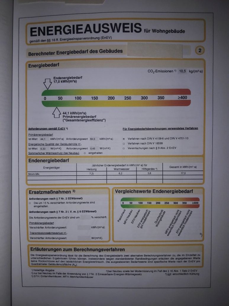

    Hier der richtige Wert: 3088 kWh
    Der Verbrauch ist doch viel zu hoch, oder?
    Wie hoch müsste denn der Verbrauch sein entsprechend Energiepass?

    Das ist nicht nachgewiesen!
    Ergebnisse aus EnEnv Nachweisen oder Energiepässen haben absolut Nichts mit tatsächlichen Verbräuchen zu tun!
    Daher ist es unzulässig danach Heizungsanlagen auszulegen oder Angaben zum Verbrauch zu tätigen!
    Realer Heizenergieverbrauch = Anlagenaufwandszahl * realer Heizenergiebedarf.
    Letzterer wird im Rahmen einer Grundlagenermittlung vorab festgestellt. Nach diesen Ergebnissen wird dann die Anlage insgesamt fachgerecht dimensioniert.
    Damit lassen sich dann Anlagenaufwandszahlen erreichen:
    GBW: => 1,07…1,1
    LWP: => < 0,29
    SWP: => < 0,22
