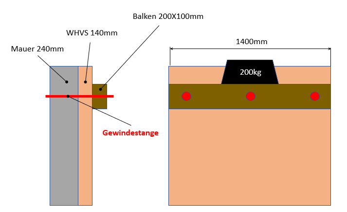

    ich würde gerne einen Balken and an meiner Hauswand befestigen. (siehe Bild)
    Der Balken hat eine Länge von 1400mm und soll mit Gewindestangen and der Wand befestigt werden.
    Ich wollte jetzt nicht auf die Schwerlast-Montagesysteme bei WDVS zurückgreifen, da ich eine Hohlblockwand habe, da die Haltewerte bei diesem Stein lauf Datenblatt nicht hoch sind.
    Ich würde gerne sicherheitshalber 3 Gewindestangen komplett durch Mauer, WDVS und Balken stecken.
    (und nein, ich sehe die Stangen nicht im Wohnraum ;-) - > es handelt sich um die Wand der Garage, da stört es nicht).
    Wäre M16-er Gewindestangen überdimensioniert? Hat jemand Erfahrungen hierzu?

    Wenn Du jetzt den Balken gegen das WDVS presst, wird die Dämmung nachgeben und der Putz brechen, die Verbindung wird lose ubd kippen. Du musst zwischen WDVS und Balken auch Muttern platzieren, so dass der Druck auf die Fassade weggenommen wird. Dann werden die Gewindestangen überwiegend auf Biegung ab dem Austritt aus dem Mauerwerk beansprucht. Gefühlt könnte das passen, aber vielleicht kann jemand mein Gefühl bestätigen oder sagt dass der Durchmesser höher gewählt werden müsste. Es sind knapp 70 kg Last pro Gewindestange.

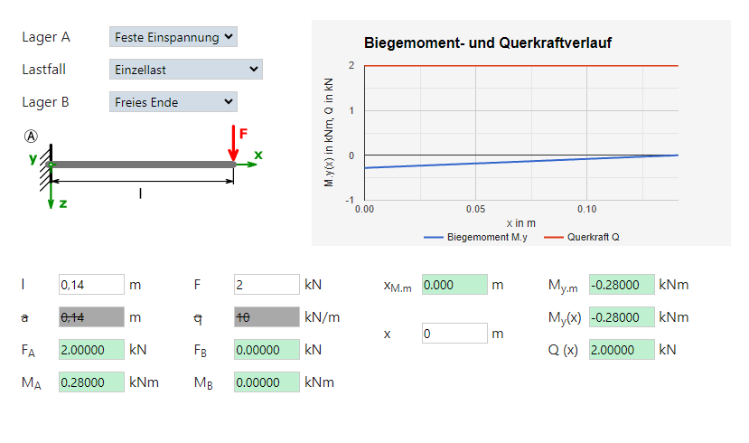

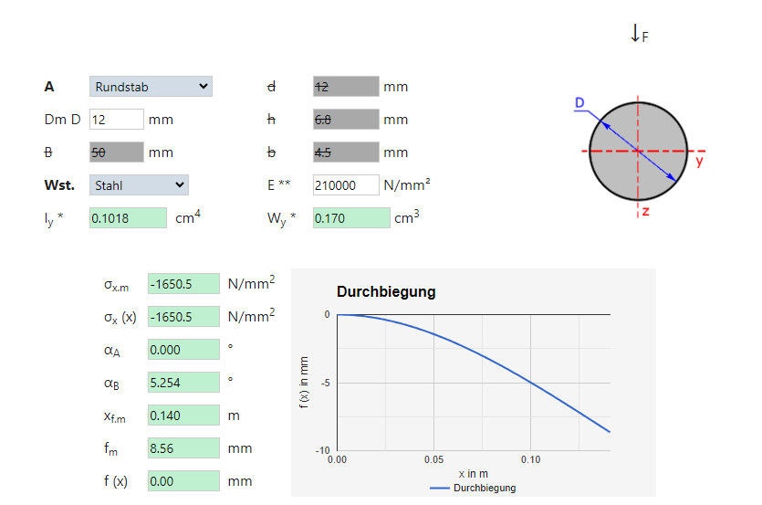

    Unter der Annahme, dass du keine Kraft in die Dämmung leiten willst musst du das als Knicklast auslegen
    Mit Balkenrechner komme ich da auf 10mm absenkung bei einem M16 (Tragend 12mm)
    Das ist natürlich mit Sicherheitsfaktor 3 gerechnet, also 200kg auf einer Gewindestange.
    Mit 66kg/Gewindestange sind das bequeme 3mm.. also sicher machbar. Eine flexible Fuge wirst du aber brauchen, sonst dringt Wasser hinter den Balken.
    Ich würde da nicht zuviel dran machen oder die last als Flächenlast in die Fassade lenken... im Beispiel von mir schwebt nun alles frei in der Luft und ich tu so, als würde die Fassade aus nix bestehen.
