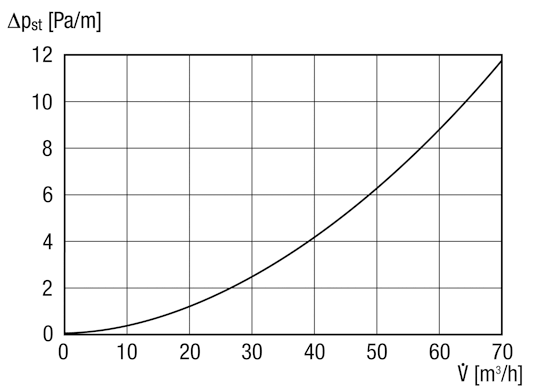

  7. Jan81
    Jan81
    08.03.2009
    2.844
    Fachinformatiker
    Sarstedt
    stimmt erst ab 31 m³/h rechnet erst mit 2 Rohren. 30 m³/h wird empfohlen, sowas aber auch. Kommt trotzdem auf die länge an. Bei längerer Leitung würde ich eher 2 rohre nehmen.
    Mann kann nicht nur nach m³/h gehen. Die Leitungslänge ist auch entscheident.
    Hier muss man rechnen ob eine Leitung reicht oder zwei benötigt werden. so pauschal kann man das nicht beantworten.
