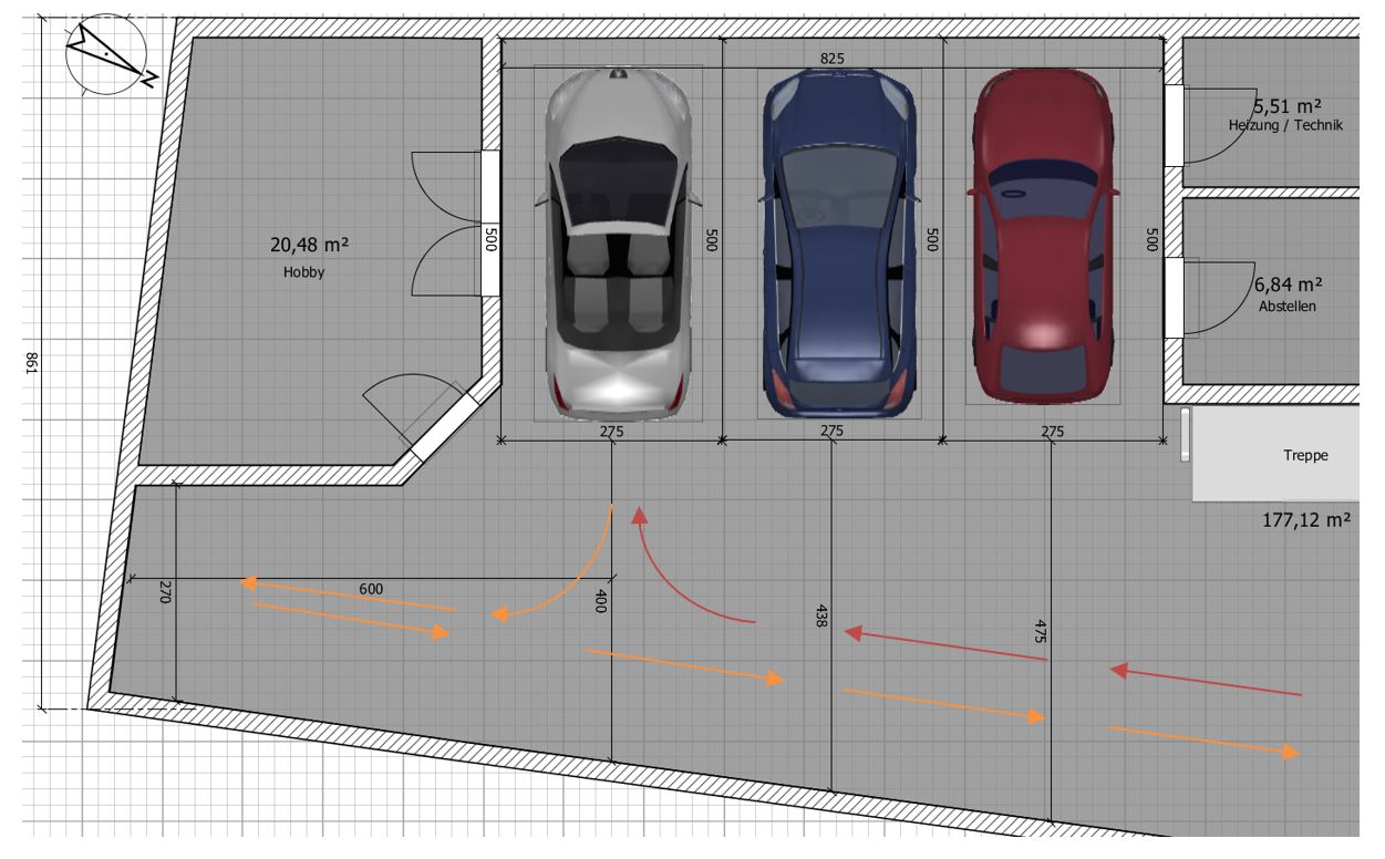

    wir befinden uns aktuell in der Planungsphase eines Bauvorhabens unter anderem mit geplanten 3 Stück Stellplätzen. Bekomme ich 3 Stück PKW wie auf dem Bild im Anhang unter bzw. können diese auch vorwärts einparken und vor allem rückwärts so ausparken, dass wir dann vorwärts wieder vom Grundstück fahren können?
    Wendekreis... ist klar, allerdings wie sieht es mit Schleppkurven usw. aus?
    Wäre super, wenn Ihr mir bei dieser Fragestellung behilflich sein könntet.

    Das wird sehr eng. Und wenn sie nicht optimal stehen geht nix mehr.

    Nach GarVO §4 gilt bei einer Stellplatzbreite von 2,5m und einem Einfahrwinkel bis 90°Grad mindestens 5,5m Fahrgassenbreite.
