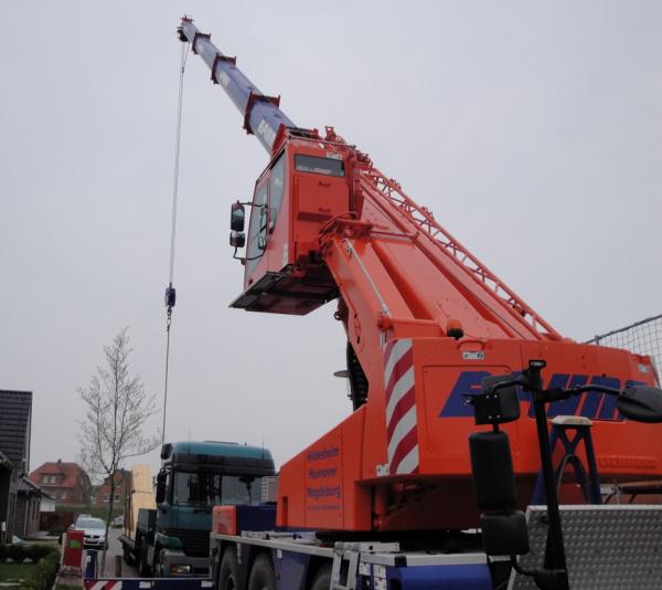

    Bei vielen Mobilkränen die wir eingesetzt haben geht es nicht um die tonnage, sondern um die Größe. Ein 160t Kran hebt an der Spitze numal mehr als ein 80 Tonner, und genau das ist oftmals entscheident. Es werden immer mehr Baulücken erschlossen bei denen es eben erforderlich ist zu solchen Maßnahmen zu greifen. Selten ist das nicht.

    ich habe bei unserem Vertragspartner mal nachgehakt und habe es jetzt schriftlich: Man kennt die Grundstücksverhältnisse und wird die Baufahrzeuge entsprechend anpassen, ohne zusätzliche Kosten für uns. Und das habe ich schriftlich. -
    Damit ist das geklärt, danke für Eure Unterstützung!

    also ich habe ca. 10 m Dachbinder und ca. 15m haus länge. Also bei mir kam ein riesen Kran und ein LWK ca. 15-18m lang für die DAchbinder. Kann mir persönlich nicht vorstellen, dass zusammen 75 t auf die Waage bringen. Und wenn doch dann ist verdammt gut verteilt. Der Kran war schon cool ... soll ich mal paar Bilder reinstellen?
    Ich brauchte eine Strassensperre. Von einer Transport genehmingung weiß ich nichts.

    zeich mal bilder.
    75 tonnen, das ist eie ansage.
