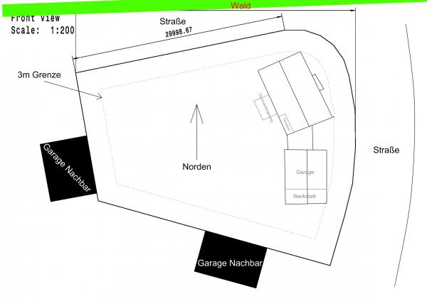

    Ich habe ein Grundstück. Fläche ca. 960 qm. Lage siehe Anhang. Bebaut werden soll mit EFH (150-160qm) plus Doppelgarage mit Satteldach plus kleiner Zwischenraum (siehe Skizze).
    Das Bauunternehmen, welches wir mit einem Erstentwurf beauftragt haben hat uns einen Vorschlag der Ausrichtung auf dem Grundstück gemacht, mit dem wir nicht zufrieden sind.
    Einen Bebauungsplan gibt es nicht.
    Daher an Euch die Frage:
    Wie würdet ihr Euer Haus auf diesem Grundstück ausrichten?
    Es geht mir dabei um Ideen. Ich selbst habe nämlich schon so viel umhergeschoben das ich nicht mehr weiß wo oben und unten ist ;-)
    Vielen Dank schonmal für Eure Vorschläge.

    Hast du mal geprüft ob die Garage auch auf die Grenze gesetzt werden kann? Wenn die Länge unter 9m und die Höhe unter 3m bleibt dürfte das möglich sein, was dir natürlich neue Möglichkeiten eröffnen könnte.

    Also die Ausrichtung des Hauses finde ich ja nun garnicht so schlecht.
    Das Haus vielleicht etwas tiefer rücken und die Garage vielleicht eher an die Nordseite und
    etwas weiter ins Grundstück reinrücken (westlich), damit auch ein PKW davor abgestellt werden kann.
    Die "3m Grenze" ist Deckungsgleich mit eurem Baufenster?
    Gibts Pläne der öffentlichen Versorgungsleitungen und ob ggf. welche durch euer
    Grundstück laufen?

    fürchterlich - wer kommt auf den trichter, das haus in die kurve zu stellen, die garage steht an der straße und auch noch an der südseite vom haus.
    haus und garage tauschen und dieses gelenk zwischen haus und garage weglassen oder minimieren.

    ... und wie oben bereits vorgeschlagen prüfen, ob Garage an der Grenze zulässig ist !
    Dann im Norden mit der Garage beginnen, gleich das Haus dran, bleibt viel Platz auch noch im Süden !
