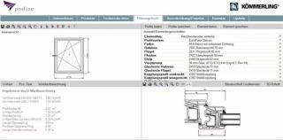

  7. Oli222
    Oli222 Gast
    Geht doch auch mit 36mm Glas und Kunststoffprofile z.B:
  8. #8 zwerg99, 13.11.2008

    Dein Bild sieht so ja Super aus, wenn man es nur vergrößern könnte um was zu erkennen
