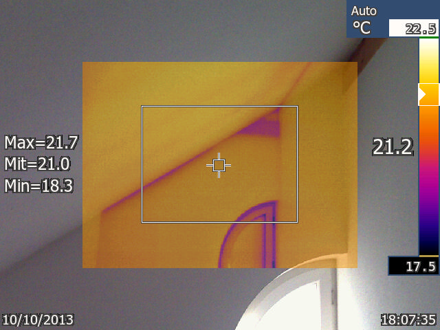

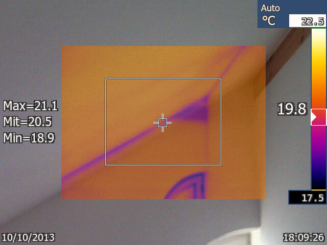

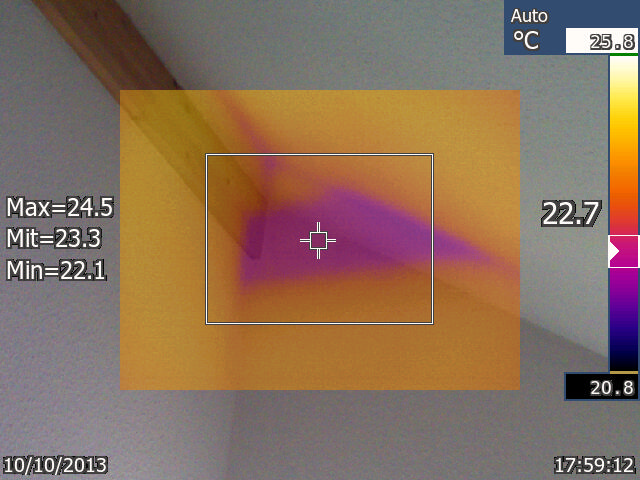

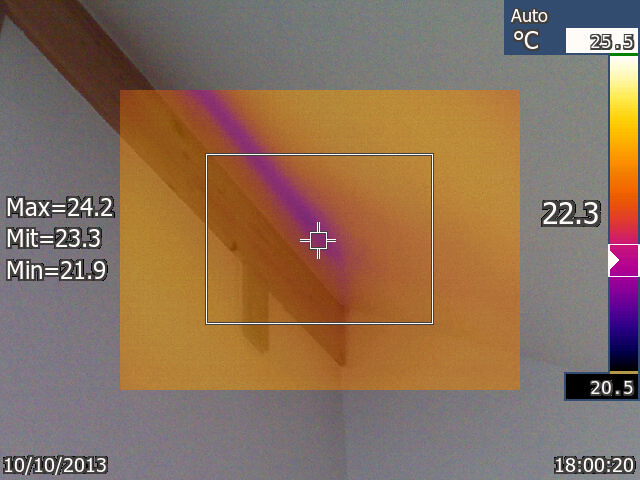

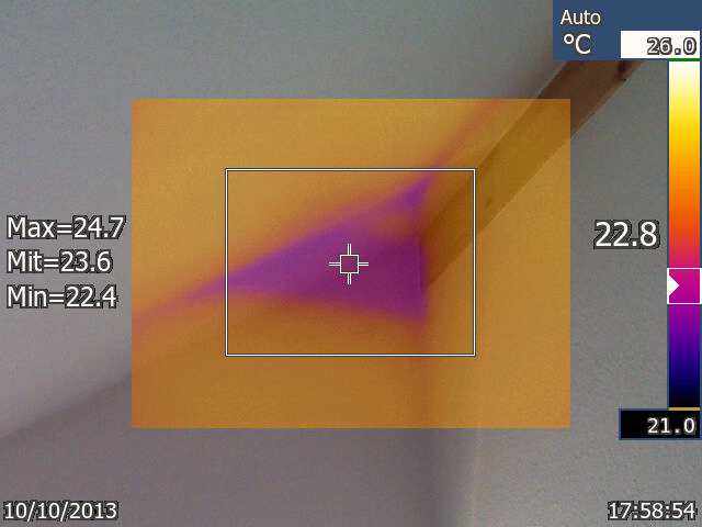

    Ich habe heute bei meiner Bekannten Bilder gemacht. Die Rauhfasertapete ist an den kalten Stellen dunkel (feucht ?)
    Kann anhand diesen Bildern eine Aussage getroffen werden ?
    Viele Grüße Jürgen

    Mir geht es eher darum, ob hier eventuell die fachliche Ausführung falsch war.
    Ist dies normal (zB. Fenster) oder ist da gepfuscht worden ?
    Macht es mit diesen Bildern Sinn einen Gutachter einzuschalten ?
    Mängelrüge bei Bauträger ?

    Oh man ... leg bitte die Kamera aus der Hand.
    Die Bilder zeigen (bei den Aussentemperaturen nicht verwunderlich) geringe Temperaturunterschiede in der Bauteilinnenoberfläche. Sie lassen die dahinterliegende Konstruktion erahnen. Sie zeigen keine Feuchtigkeit an (können sie systembedingt auch nicht) sie zeigen keinen Pfusch an (den sieht derjenige, der verantwortungsvoll die Bilder interpretieren KANN). Eine Gutachter kann man immer einschalten, jedoch ist es nicht immer sinnvoll.
    Wenn bei der Gebäudeerstellung kein Gutachter dabei war, dann ist es eh zu spät bzw. erst sinnvoll, wenn die Innenoberflächentemperaturen bei NORMaler Beheizung irgendwann unter 12,6°C rutschen.
