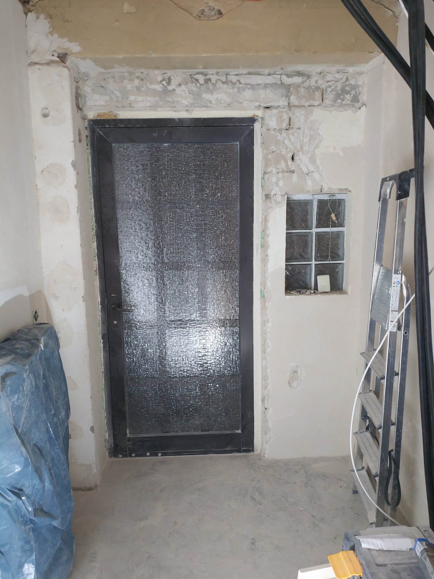

    Guten Tag,
    Wir wollen unsere Haustür austauschen. Dazu haben wir eine Haustür mit den gleichen Maßen, zusätzlich aber auch einem Seitenelement gekauft. Wir sind davon ausgegangen, dass das möglich ist, da die Wand später gebaut wurde (war vorher ein Windfang)
    Nun haben wir zur Vorbereitung den Putz abgeschlagen, dabei ist uns aufgefallen, dass Zwischen dem Ursprünglichen Sturz des Windfangs und der Tür ca. 20cm sind. Dieser Raum wurde mit einem weitren Sturz über der Tür (der leider nur so breit genug für die Tür ist). Darüber sind noch dünn Gasbetonsteinen in Mörtel um den restlichen Spalt auszufüllen.
    Ist es nötig für die neue, breitere Haustür einen neuen Sturz einzuziehen, oder kann mann diese 20cm auch anders füllen?

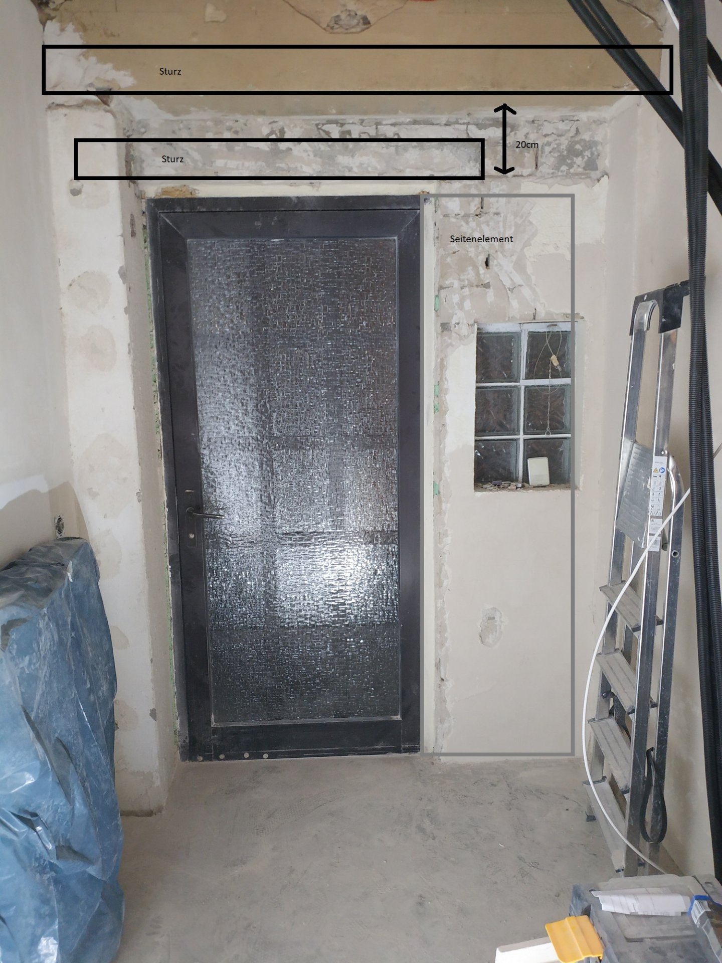

    Danke erst einmal für die Antworten. Ich sehe schon, da muss ein Bild zur verdeutlichung her. Habe einmal das Foto und einmal mit ein paar Erklärungen hochgeladen.
    Der Sturz über der Tür muss für die neue Tür mir Seitenelement raus, das ist keine Frage. Die Frage ist, ob dort unbedingt ein neuer Sturz eingesetzt werden muss, oder dieser Zwischenraum von ca. 20cm zwischen der Tür und den nächsten (ursprünglichen) Sturz darüber irgendwie anders gefüllt werden kann.
    Einen passenden Betonsturz mit ausreichend Auflagefläche habe ich bereits vom Baustoffhandel angeboten bekommen, allerdings ist dieser relativ schwer (ca. 80kg wurde mir gesagt) und müsste ich dazu natürlich die Außenfassade links und rechts aufstemmen.

    Wenn oben bereits ein Sturz über die gesamte Breite liegt wieso nicht die Tür einfach 20 cm höher bestellen ?

    Die Tür ist leider schon gekauft. Wir sind davon ausgegangen, dass der Sturz über die komplette Länge geht, da direkt über den Glasbausteinen keiner ist und diese nicht in einer tragenden Wand sein dürfen.

    Habe noch einmal angerufen, die Verbreiterungsprofile sind nicht dazu gedacht gestapelt zu werden. 20cm sind so nicht überbrückbar.
    Der Mitarbeiter hat mir dazu geraten wieder einen neuen Sturz einzuziehen.
    Es gibt wohl auch nicht tragend Flachstürze und Gasbetonstürze (was den Einbau erleichtern würde), die sind aber bei den Baustoffhandeln in meiner Nähe nicht zu kaufen.
    Es wird wohl also auf einen Betonsturz hinauslaufen.

    Flachstürze gibt es in jedem größeren Baumarkt, ggf. halt auf Bestellung.
    Aber....wenns doch nur darum geht, dass Loch vom kleineren Sturz wieder zuzubekommen, könnten auch von unten mit Gasbetonsteinen gegen den alten Sturz geklebt werden.
    Dafür die alte Tür raus, alles zwischen alter Tür und dem oberen Sturz raus. Alles sauber machen. Gasbetonsteine von unten kleben und damit die niemandem auf dem Kopf fallen, stellst zwei Baustützen mit nem Brett drauf darunter.
    Nach ca. nem halben Tag ist der Kleber trocken. Du sparst dir so halt das herstellen der beiden Auflager für einen neuen größeren Sturz.

    Gibts dafür speziellen Kleber? (vielleicht eine Empfehlung?) Hab auf die schnelle "Porenbetonkleber" gefunden, der speziell zum Mauern von Porenbeton ist. Wäre schon wichtig, dass die Steine da oben bleiben und sich das nicht nach ein paar Jahren löst und auf die Tür drückt.

    Ja, es gibt extra Gasbetonkleber, auch vom gängigen Hersteller. Liegt i.d.R. direkt neben den Steinen ;)
    Die Blöcke sind 20cm hoch und wiegen nur ein paar Kilos. Ansonst gibt's die auch mit 5cm Höhe, sodass halt 4 Stück versetzt geklebt werden können. Da bin ich mir sicher, dass sich da nichts löst.

    Aber bitte mindestens zwei Verankerungen der türe nach oben bis in den Sturz
