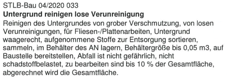

    Liebe Foristen,
    wenn ich nachfolgenden Text ausschreibe, gebe ich bei der Menge dann die Gesamtfläche (z. B. 100 m²) oder die zu spachtelnde Teilfläche (in diesem Beispiel also 30 m²) an? Ich würde mich über Hinweise freuen, möglichst natürlich mit dem Verweis auf die entsprechende Vorschrift / Regel. Vielen Dank.

    Also, zum einen stammt der Text nicht von mir sondern ist ein Hersteller-Text (Brillux, glaube ich). Zum anderen ist scheinbar meine Frage nicht verstanden worden. Ich habe 100 oder von mir aus auch 1000 m² Wand- und Bodenfläche von denen 30% (demnach also 30 oder auch 300 m²) gespachtelt werden müssen. Die Frage war, ob unter diesen Ausschreibungstext als Menge 100 bzw. 1000 m² gehört oder eben 30 bzw. 3000.
    Und malerfertig soll sie nicht sein (wird noch tapeziert); das spielt aber m. E. für meine Frage auch keine Rolle.
    Hier geht es rein um Ausschreibung / Abrechnung.
    Und: 100m² werden ja nicht ausgebessert, sondern 30.

    100m2, so schreibe ich das auch immer aus.
    Kleiner Tipp:
    unbedingt folgenden Satz mit reinschreiben:
    "Teilflächen von XXm2 bis XXm2
    Ausführung nur durch vorherige Abstimmung und Aufmaß mit der Bauleitung".

    Schau mal hier, ähnliches Beispiel von einem LV, was wir gerade schreiben. Ist mit Standardleistungsbuch ausgeschrieben, also komplett rechtssicher. STBL kann ich Dir nur empfehlen.
