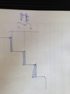

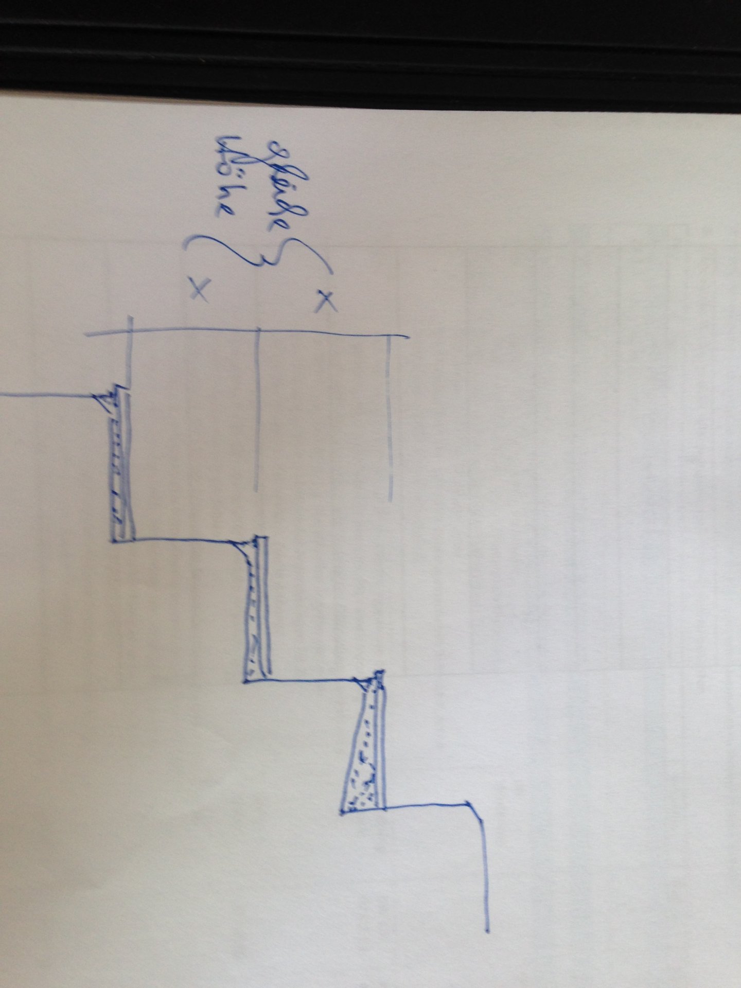

    Jetzt habe ich folgende Reihenfolge.
    Hochdruck reinigen.
    Den Altanstrich entfernen.
    Grundierung,
    Abdichtung.
    Fliesenkleber.
    Es gibt auch Fliesenkleber und Abdichtung in einem. Ist das zu empfehlen?

    Nein das ist nichts empfehlenswertes.

    Du brauchst keine Abdichtung, war bisher ja auch nicht notwendig

    Bei Fliesen naja Fabian sollte man schon machen, aber ich bin immer noch bei Steinteppich oder 'shippen' Belag darauf hat schon viele Fugen und Sockel etc

    Warum unter Beton eine Abdichtung anbringen?
    Seitlich scheint ja auch alles OK
    Steinteppich kostet auch ganz schön Geld ...

    Egal ob Dünn Mittel oder Dickbett, Egaliesierung - Gefälle ausbilden und abdichten, daran wird sich auch nichts ändern, es muss ja nicht die voll exclusive Variante mit Drainmörtel etc sein, jeder Hersteller schreibt dir das vor bzw empfiehlt es und das wirklich seit Jahren, shippen ist ein Epoxy Harzauftrag mit geworfenen oder gestreuten Granulat, kann man bei zum Beispiel Fertigbalkonen mitbestellen (fast gleich dem Steinteppich), Fabian seine Variante da 'gemalt' ist nur von kurzlebiger Dauer, die seitlichen Anschlüsse sollte man schon verschließen.

    Das Fabian nichts von abdichten hält is ja bekannt :p aber eine Treppe ohne Sockel würde ich schon gar nicht mehr ausführen, ich würde auch eher ein komplette Platte am TE seiner Stelle aufbringen, geflammt gebürstet Granit kostet auch nicht Welt und da lass ich mittlerweile sogar die Unterseite der Platten vor dem Verlegen mit abdichten, Brüstung Attika genauso bei Natursteinbelag.

    Beim nächsten Frost frieren die Fliesen locker flockig weg - das ist nix von Bestand, wenn man da nur Kleber und Fliesen benutzt.

    Naja mit dem richtigen Fliesenkleber geht das auch ohne, dass es im Winter gleich aufsprengt. Das das jetzt nicht die perfekte Lösung ist weiß ich schon, aber es ist halt auch nur eine Kellertreppe, da würde ich schon auf den Sockel verzichten und lieber ordentlich absiegeln. Das hält dann erstmal bestimmt 20 Jahre und kostet nicht viel. Komplette Platte gibt es ja auch als Fliese oder Werkstein.
