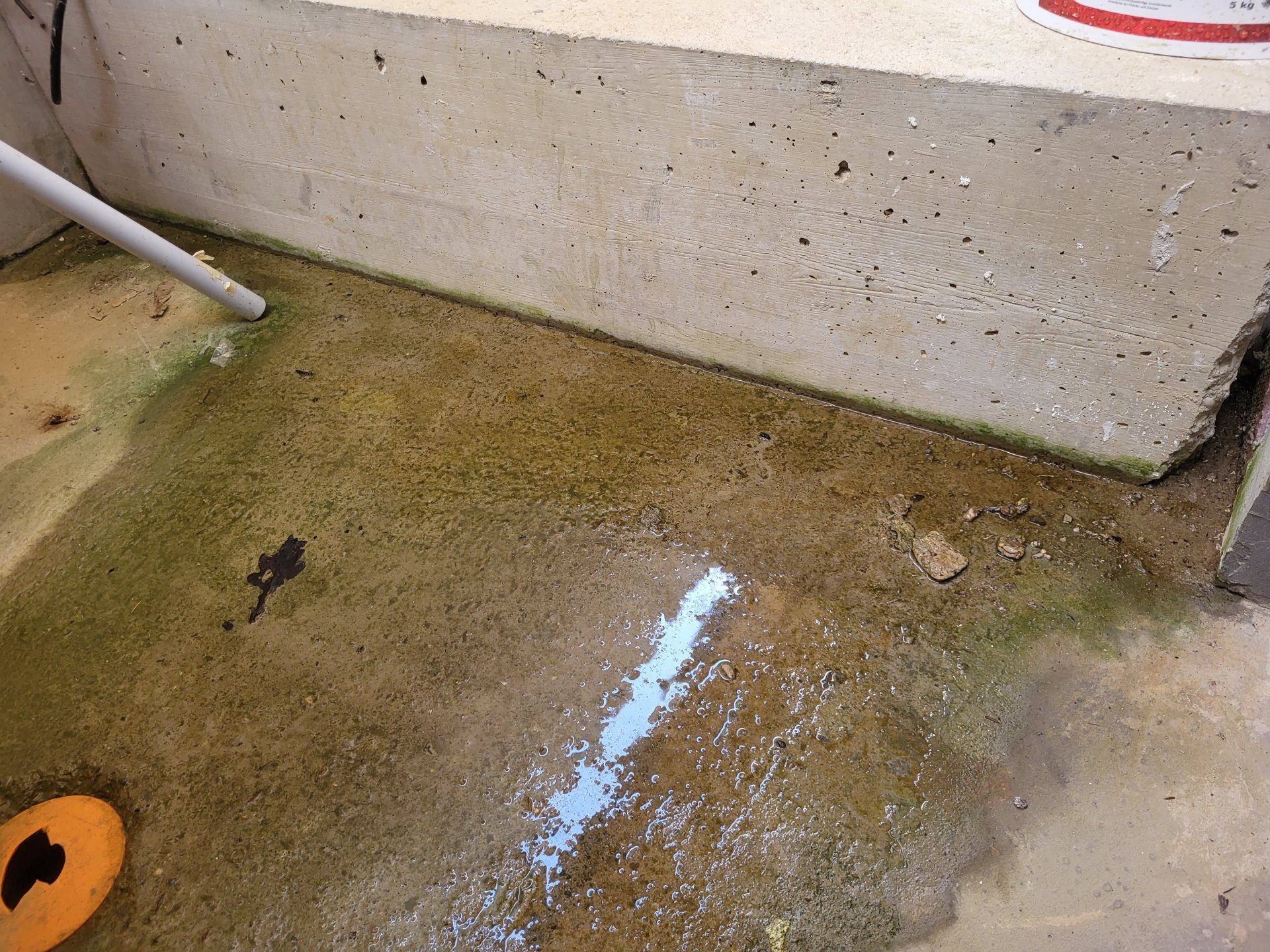

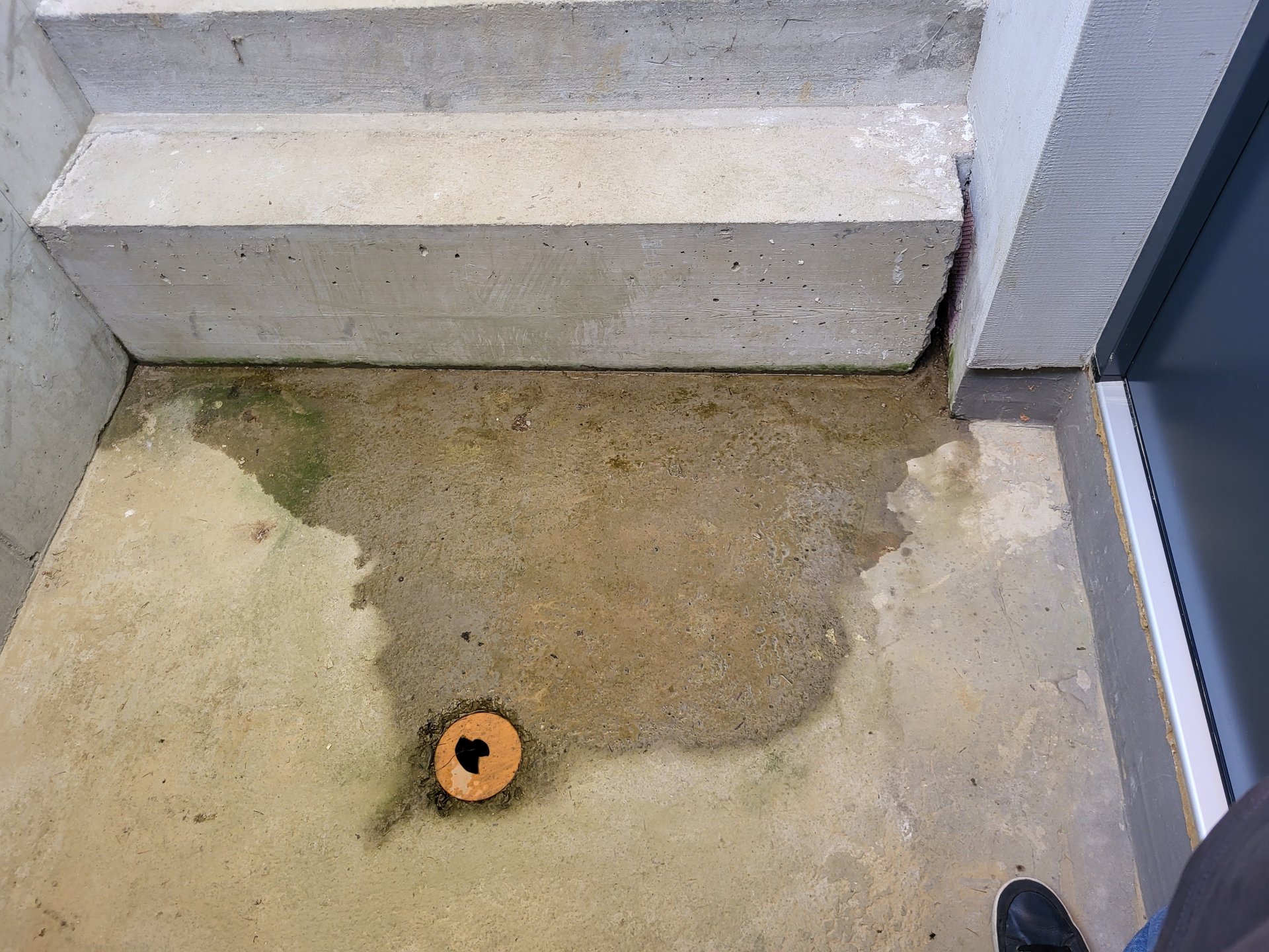

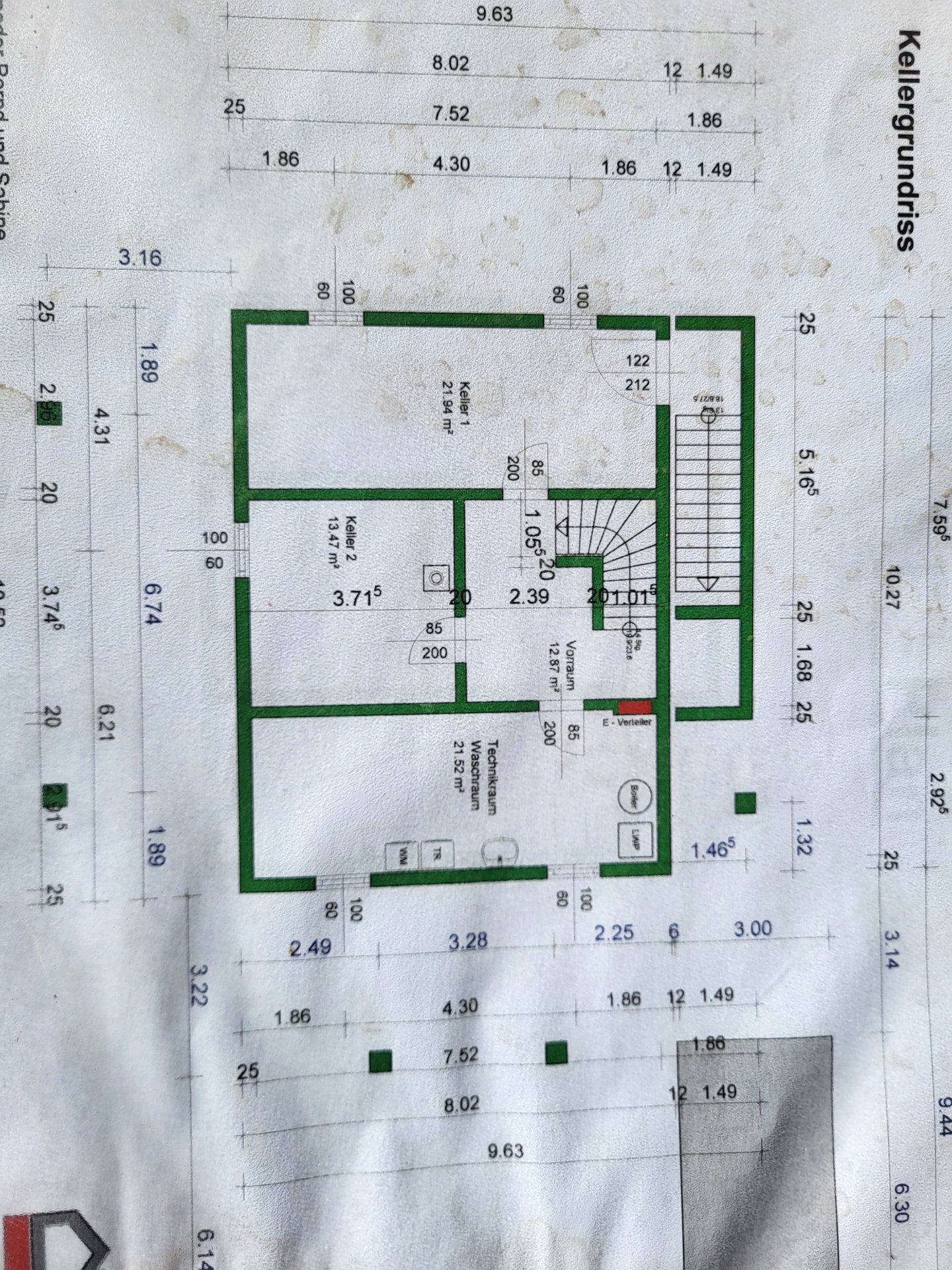

    Einen schönen Tag in die Gruppe.

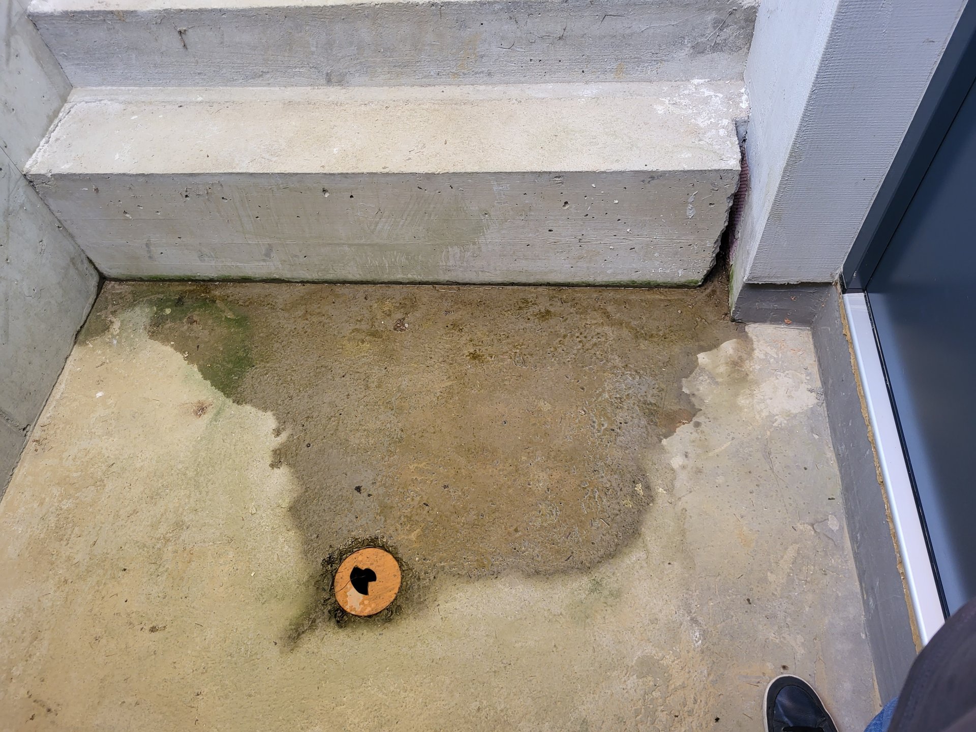

    Bin ein Laie was den Kellerbau sowie die Erdarbeiten betrifft und hoffe das ich es soweit beschreiben kann das es jeder versteht. Zu meinen Problem bei der Kellertreppe im aussen Bereich bei der letzten Stufe zur Bodenplatte rinnt Wassr raus. 1/3 der Bottenplatte vor der Türe ist immer nass und stört mich. Wohne seit 1 1/2 Jahren jetzt im Haus und der Eingang berreich sowie Keller abgang sind überdacht also muss das Problem von den Außenwände kommen. Vermutlich irgendwo ein Riss und durch die Kapilarwirkung wird das Wasser angesaugt. Im innenberreich sieht man nichts und riecht auch nichts aber leider kann ich unter den Estrich nicht rein schauen. Ich hoffe mal das da kein Problem ist. Die Außenwände sind WU beton.
    Bringt es was wenn ich die letzte Stufe Spiegelseitig anbohre um zu schauen wieviel Wasser sich dahinter verbirgt? Bzw könnte es was helfen Lüftungslöcher zu bohren ? Aussen nochmals aufgraben wäre sie allerletzte Lösung da sich div Rohre in dem Bereich befinden.
    Mfg Bernd

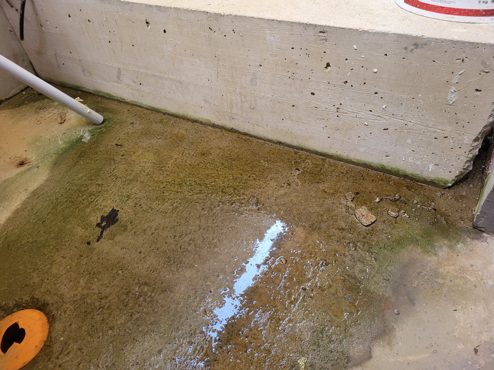

    Wann tritt das Phänomen auf? Während bzw. nach (stärkeren) Regenfällen oder auch bei längerer Trockenheit?
    Was ist das Orange auf dem Bild links unten?

    Neu bauen lassen, gebraucht gekauft oder gemietet?

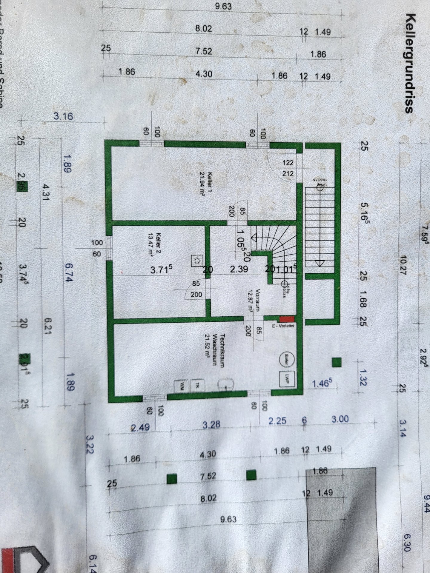

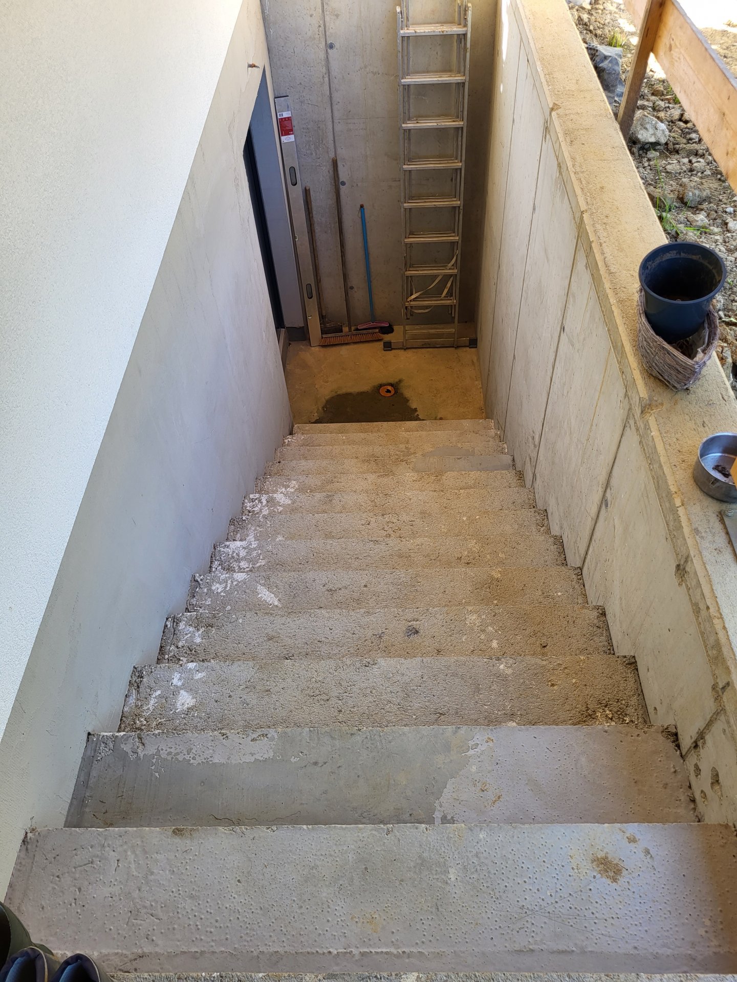

    Bitte Kellergrundriss online stellen.

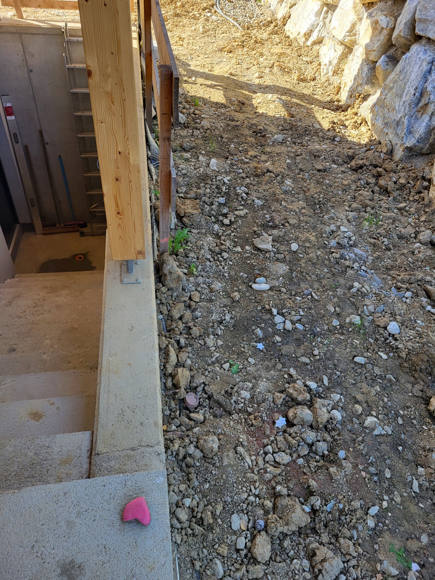

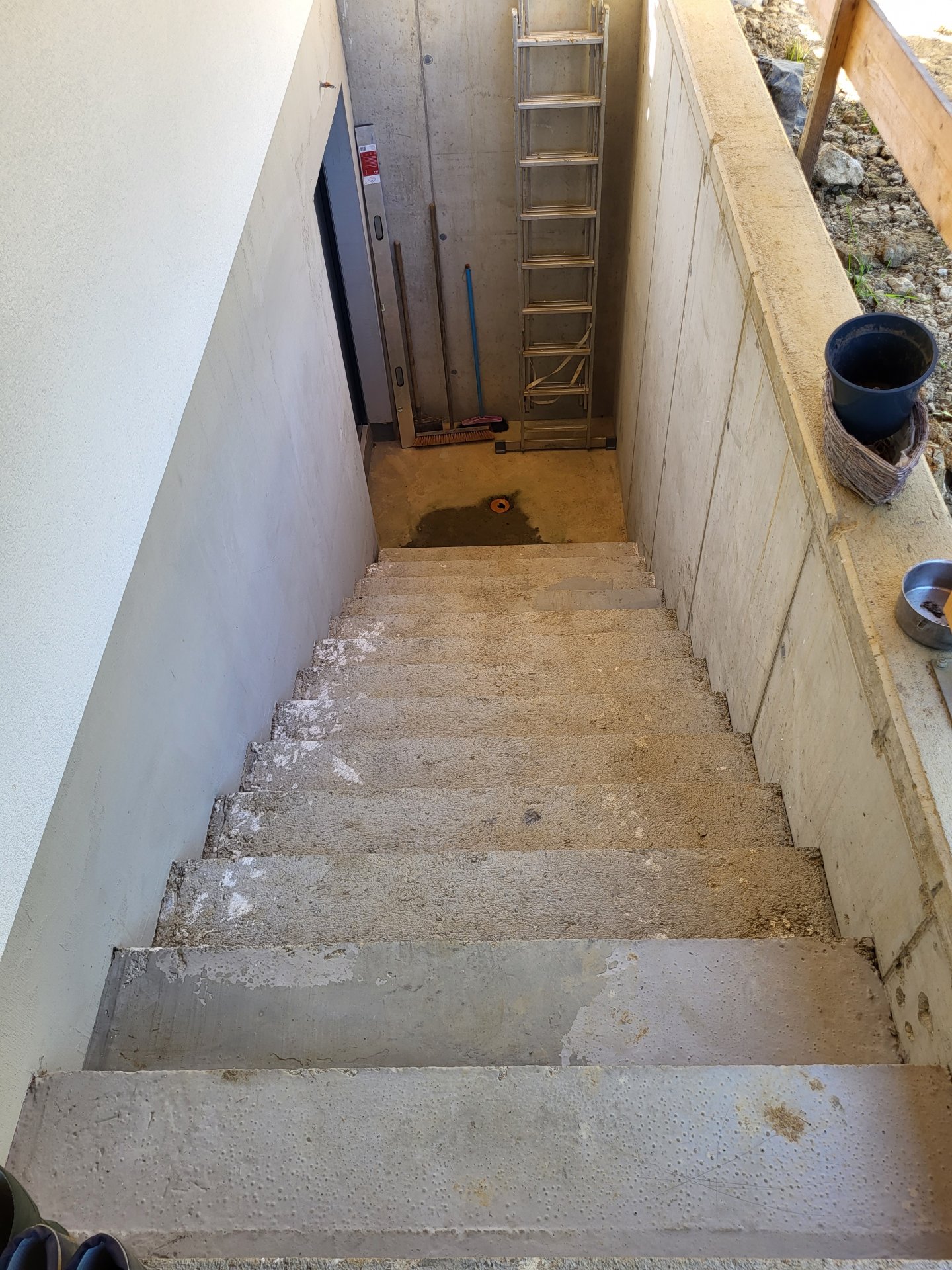

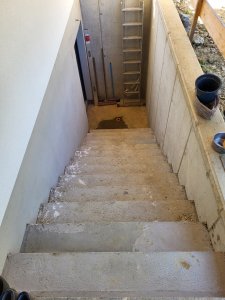

    Bitte Übersichtsfoto der Außenkellertreppe und des gesamten unteren Kellerpodestes online stellen.
    In den Hausunterlagen sollte es ein Bodengutachten und ein Entwässerungskonzept für das Grundstück sowie auch eine Beschreibung der Kellerabdichtung geben.

    Hallo
    @VollNormal
    Seitdem ich ins Haus gezogen bin ist der Nasse Fleck da. Jetzt hat es eine zeitlang nicht geregnet und das Foto ist von gestern. Wenn es regnet wird der Fleck minimal größer... Kondenswasser kannst ja auch nicht sein oder ?
    @BaUT
    Ist ein Neubau. Der Regen wird zu 2 Sickerschächte geleitet die stehen vom Haus ca 25m jeweils weg.

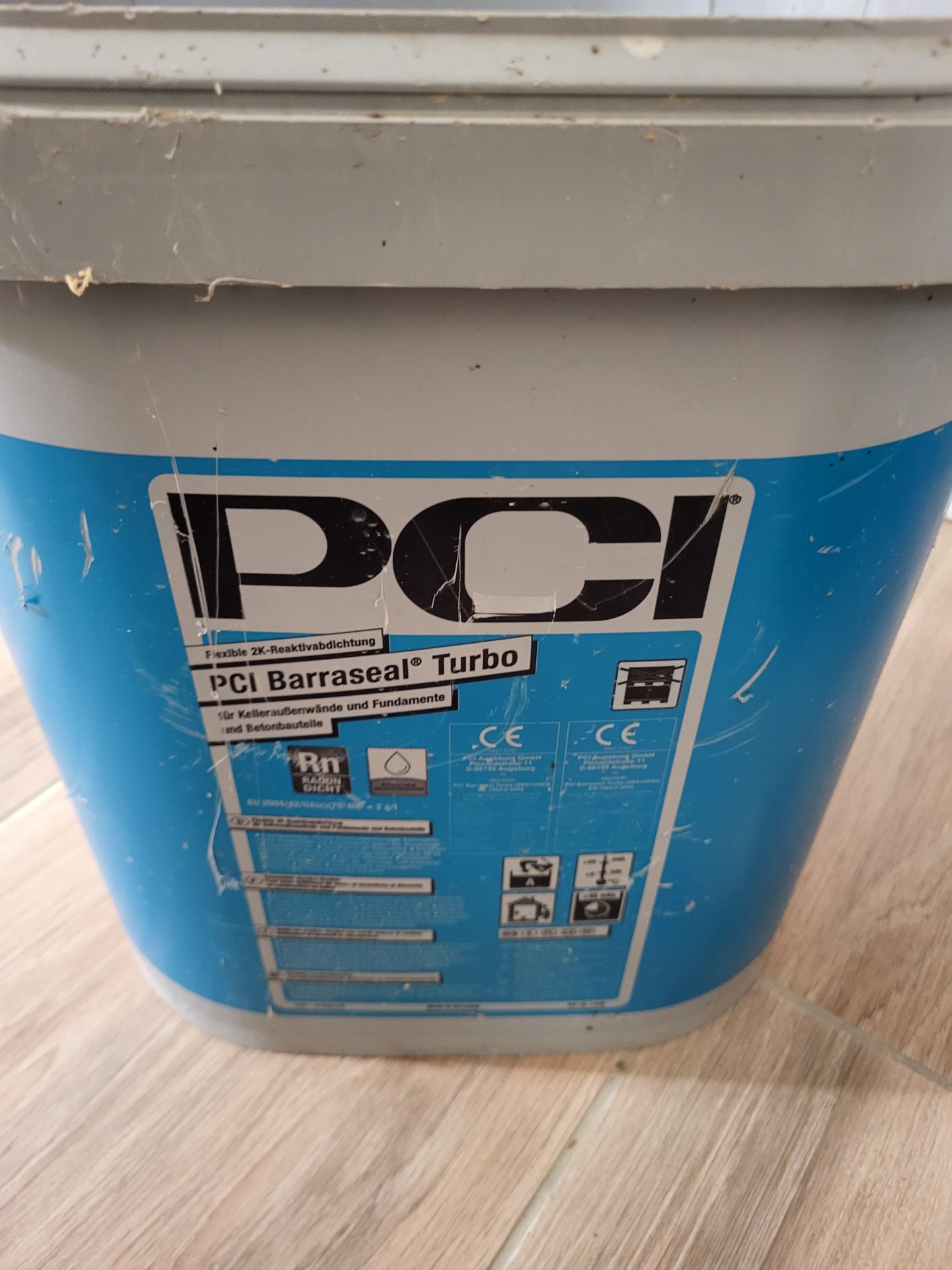

    Der Keller wurde mit Pci Barraseal Turbo abgedichtet dann die XPS Platten geklebt und dann mit Noppenfolie abgedeckt.
    Edit: Seitlich unter der Bodenplatte verläuft eine Drainage die habe ich mit einer Kamera inspiziert und die ist trocken also kein Grundwasser.

  7. BaUT
    9.485
    5.972

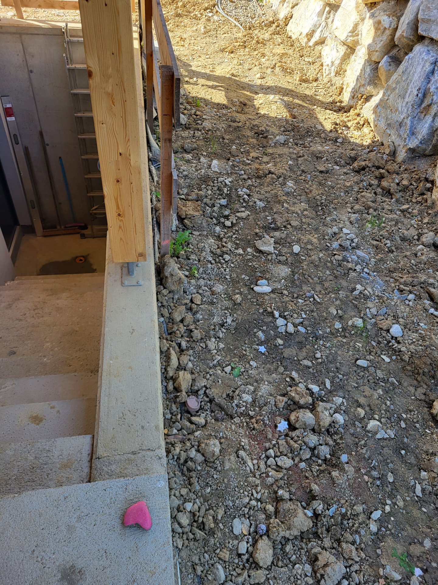

    Der Keller ist also nur gegen Bodenfeuchte und nicht drückendes Sickerwasser abgedichtet
    und die Kellertreppe und deren Außenwände sind gar nicht abgedichtet und die Fugen zwischen Außentreppe und Kellerwänden sind auch offen, genauso wie die Fuge zwischen unterem Podest und der Stb-Treppe.
    Was erwartest du?
    Wenn es stark regnet, dann lauft dir Sickerwasser da durch.
    Stellt sich nur noch die Frage, ob die Bodenplatte des Kellers unter der Kelleraußentreppe weiter geht?
