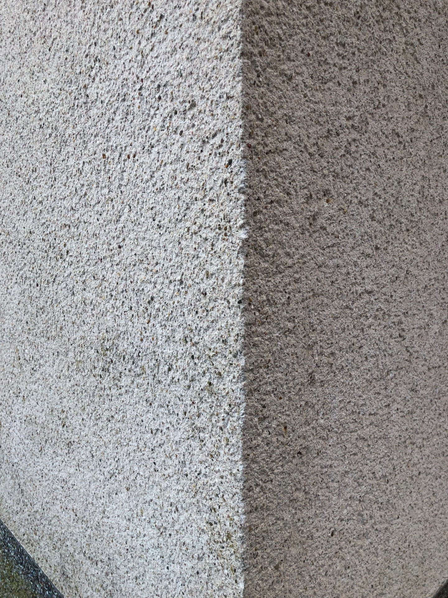

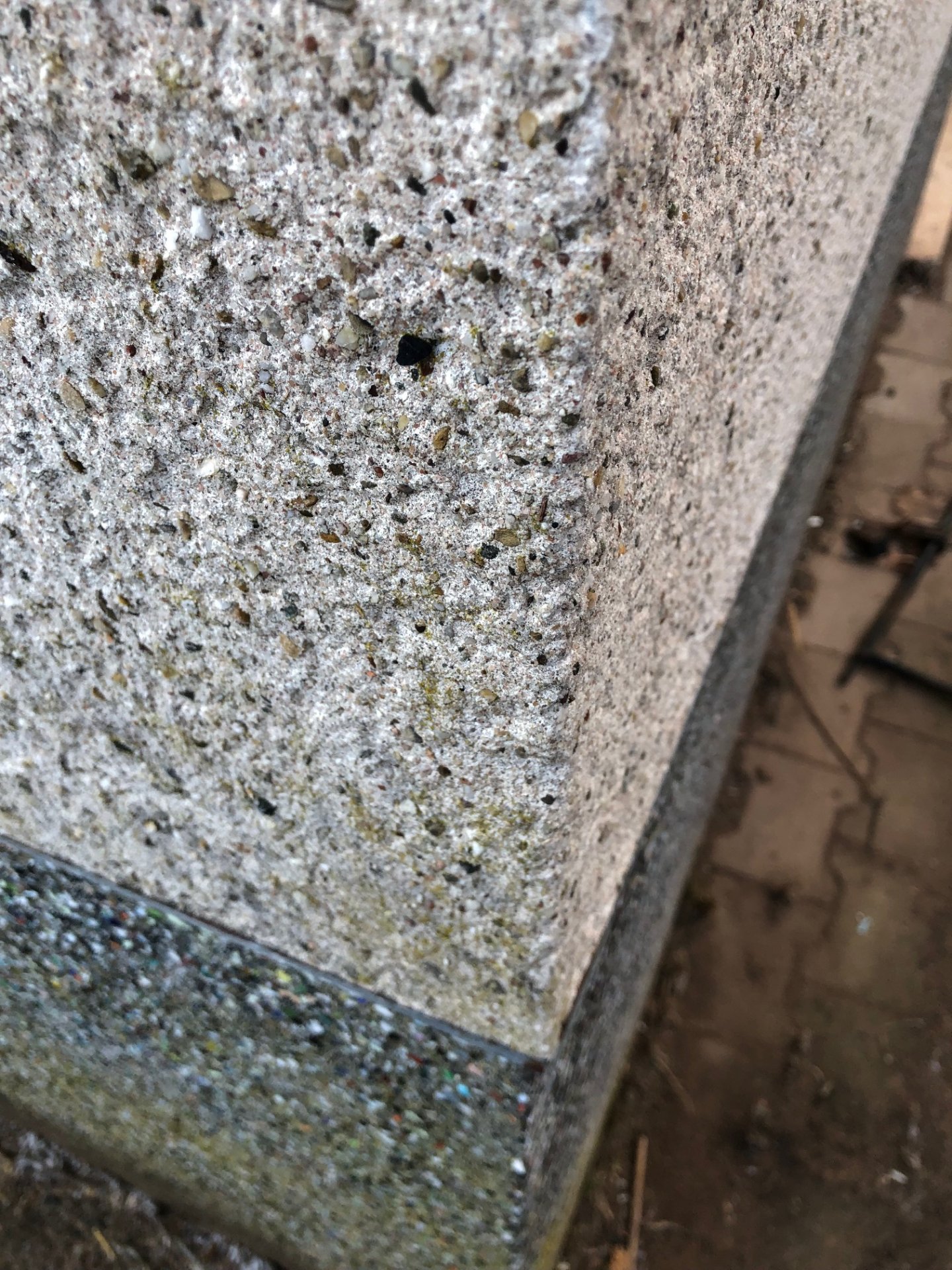

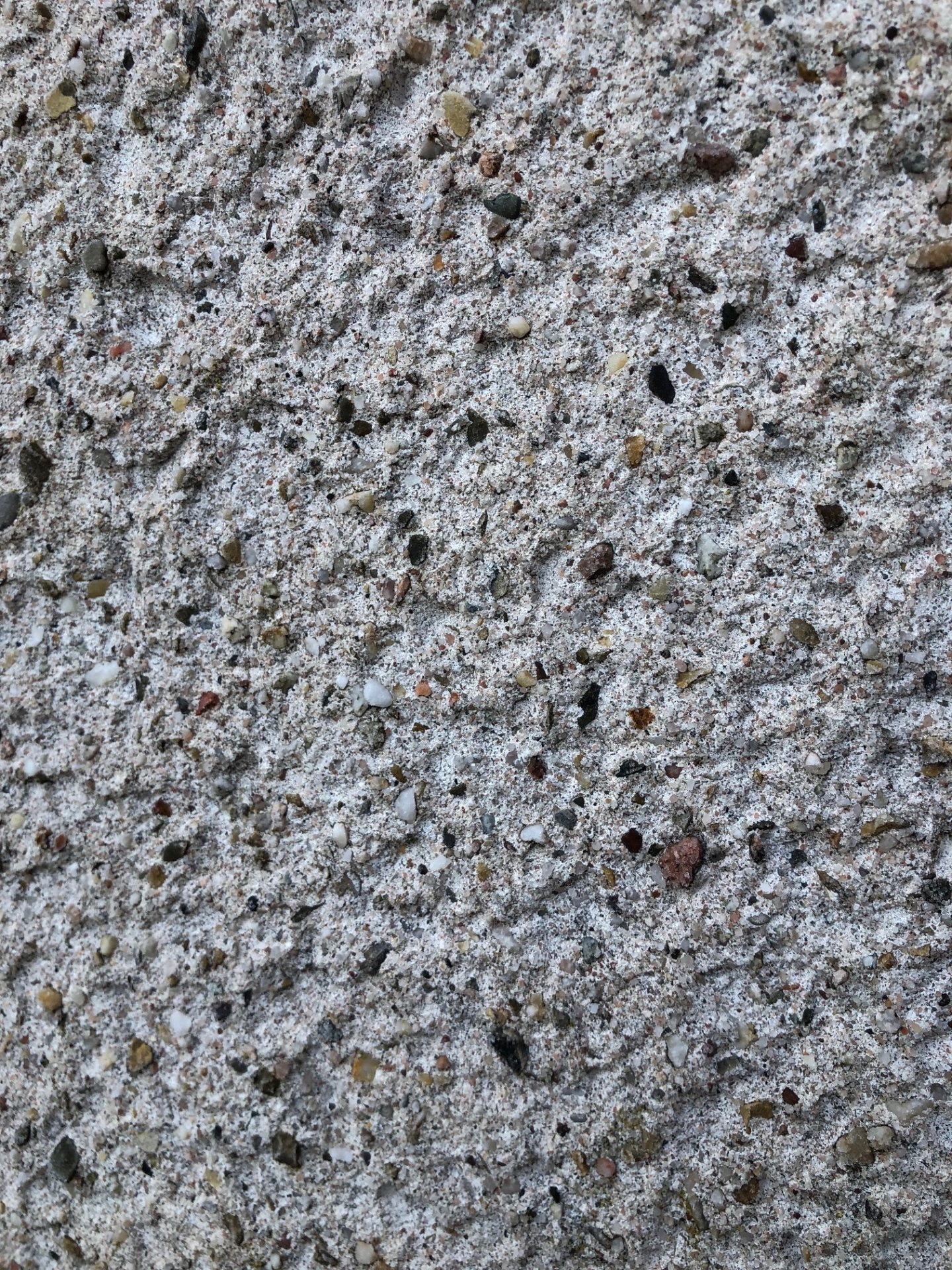

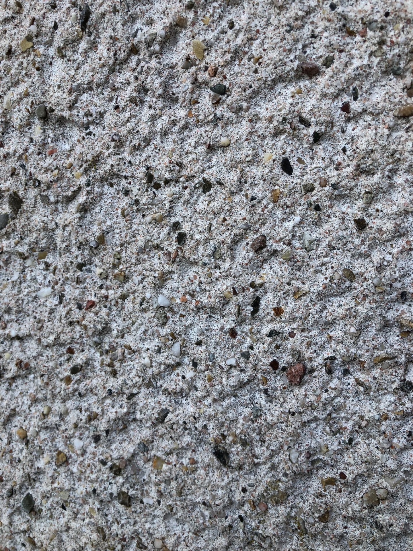

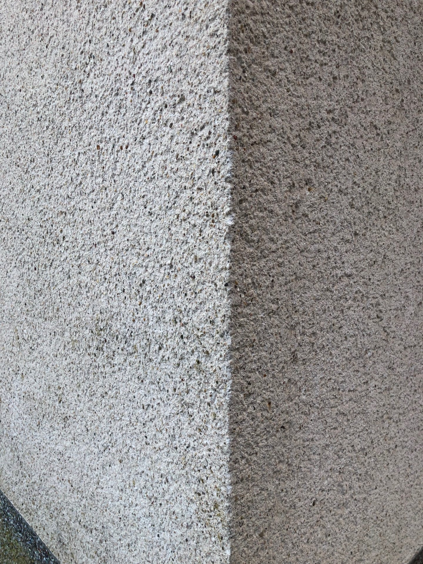

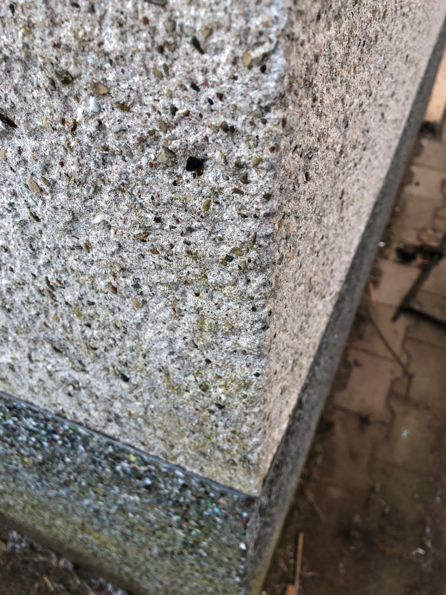

    Hallo in die Runde. Wir haben einen Altbau, BJ ca. 1950.
    Uns hat jemand gesagt, dass der vorhandene Putz nicht überstrichen werden sollte, sondern man sollte ihn lediglich reinigen (Dampfstrahlen). Ist das richtig? Ein Problem sind natürlich die vorhandenen Risse. Wenn man diese verschließt, wird man das ja immer sehen, oder (sofern nicht gestrichen wird)? Hat hier jemand Erfahrung/Sachkenntnis? Vielen Dank und viele Grüße!
  2. BaUT
    9.528
    6.012
    Mit einer diffusionsoffenen Farbe kann man solchen Putz natürlich beschichten und dabei lassen sich kleinere Risse auch mit Farbe zuschlämmen.

    Als erstes reinigen, damit man nicht die Flechten streicht. Dann ausbessern, dann ggf den Putz streichen, wenn nötig.

    das Problem war bei uns ähnlich,
    Putz mit Dampfstrahler gereinigt und vollflächig Gewebe eingespachtelt, Oberputz drauf und passt
