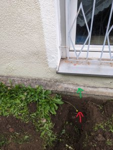

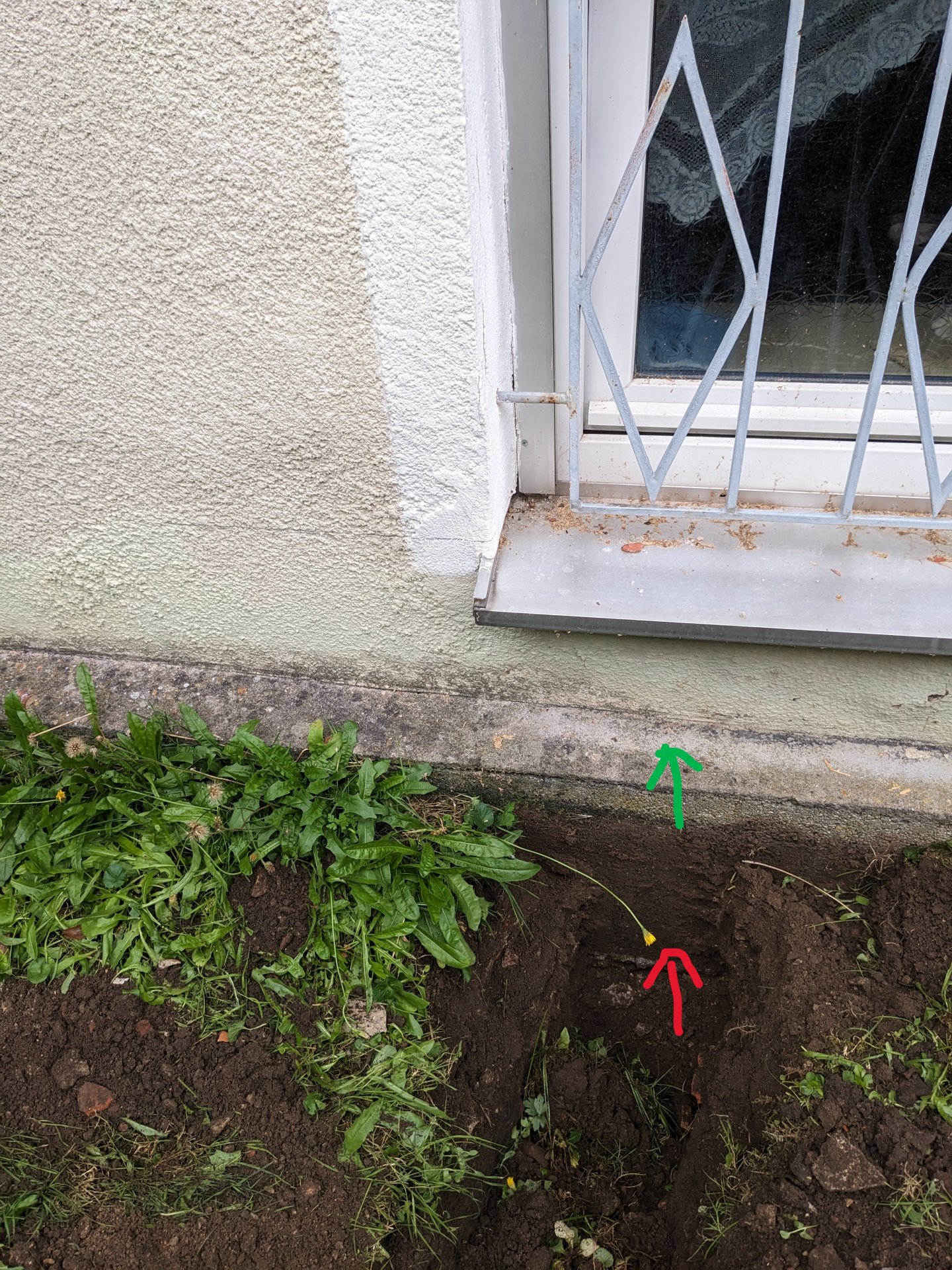

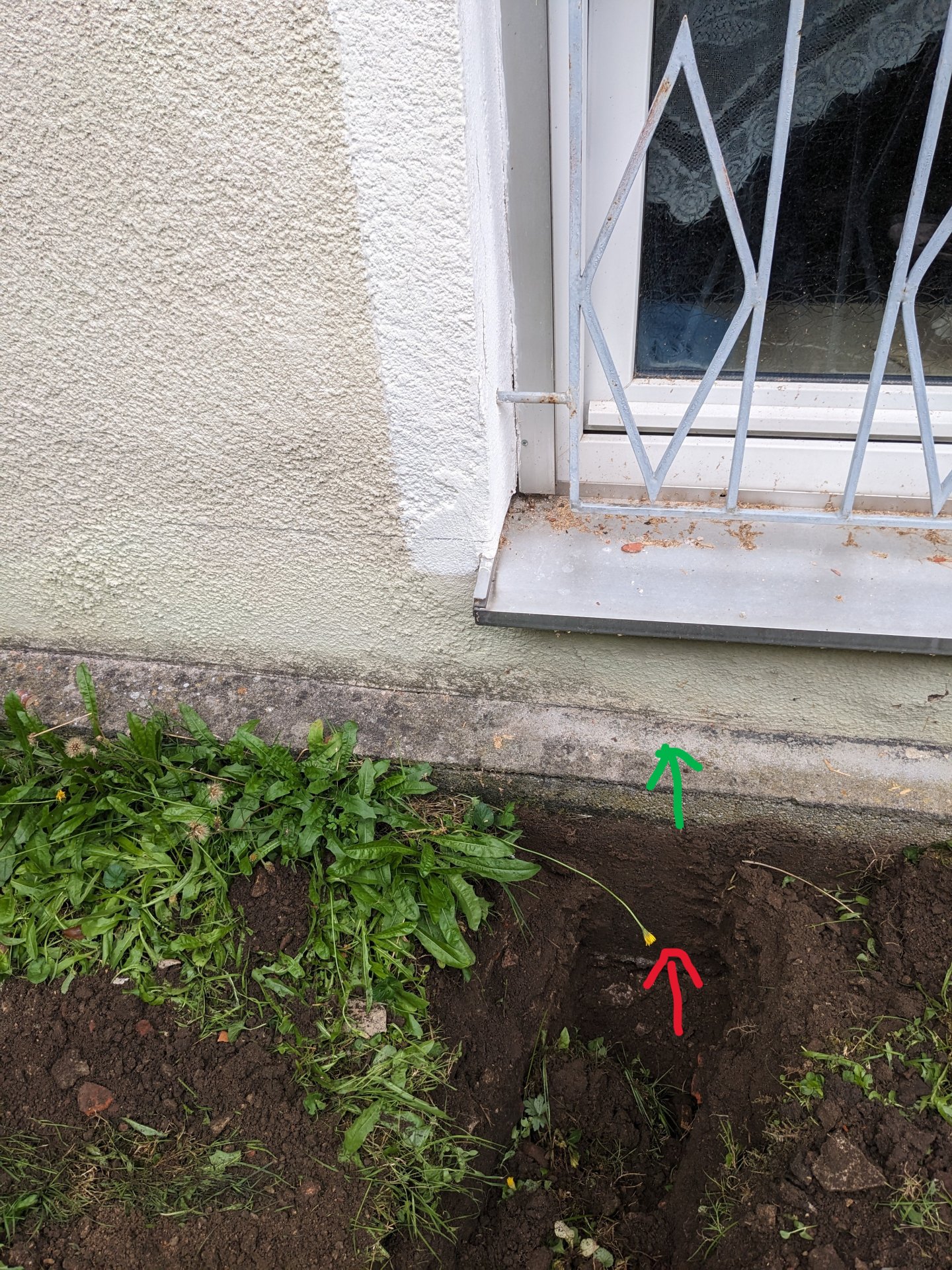

    wir wollen um unser 1930er Jahre Haus aufgraben und die Bruchstein-Außenwand abdichten.
    Aufgeschüttetes Gelände liegt ca. 30cm ober OK FFB. Nicht unterkellert.
    Im Innenbereich war der Putz feucht, den haben wir schon entfernt.
    Im angehängten Bild sieht man einen Betonsockel der vor die Mauer gesetzt ist.
    Roter Pfeil= UK Betonsockel
    Grüner Pfeil= OK Betonsockel
    Würdet ihr diesen entfernen?
    Vielen Dank.

    Würde zunächst etwas weiter aufgraben um zu sehen, was darunter noch zum Vorschein kommt. Erst dann lässt sich ein vernünftiges Abdichtungskonzept planen.
    Grundsätzlich würde ich den Sockel (sofern er nicht spröde/brüchig ist) als Untergrund für die Abdichtung belassen. Wenn ihr den entfernt, müsst ihr die Wand darunter mit Putz egalisieren.

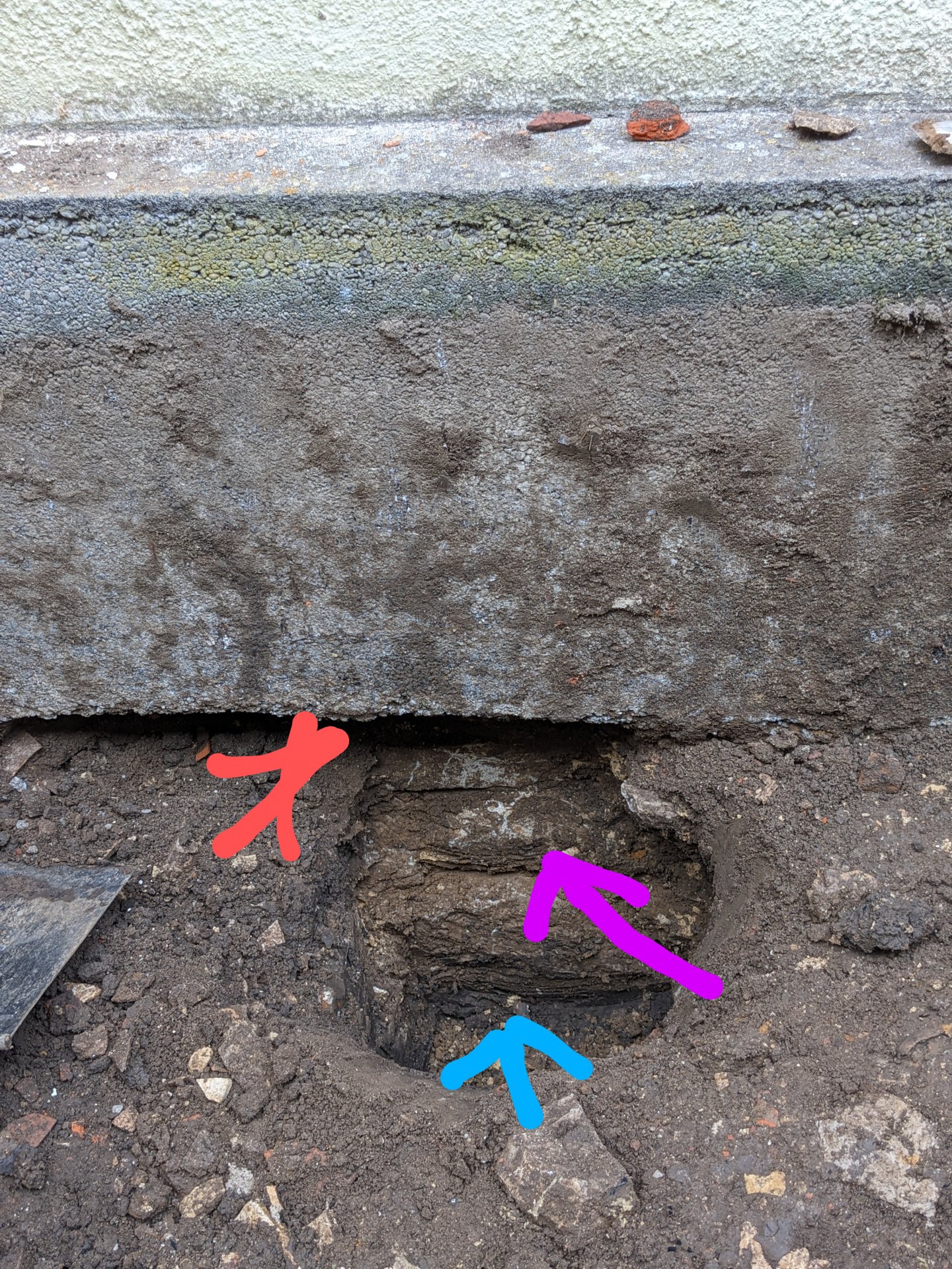

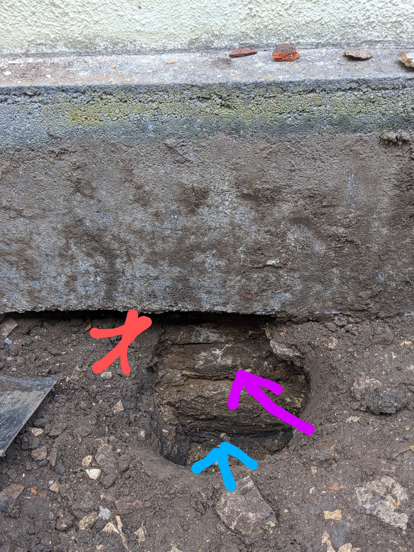

    Ausgegraben, unten sieht man Bruchsteinmauer. Die zweite Fuge ist innen OK RFB.
    Der Betonsockel ist 50 cm hoch.
    Bis 30cm unter RFB ausgeschachtet.

    Roter Pfeil UK Sockel, Lila Pfeil Fuge OKRFB, Blauer Pfeil 30cm unter OKRFB.

    Bis jetzt noch keine Horizontalsperre gesichtet. Fundament ist nochmal 50cm tiefer.

    Eine Horizontalsperre wird vermutlich (baujahrtypisch) nicht vorhanden sein.
    Wenn es ein Keller wäre, wäre meine Empfehlung, es zu akzeptieren. Es ist aber Wohnraum...
    Bei uns in der Nähe wurde vor kurzem ein Haus mit Keller aus Bruchstein ausgeschachtet und rundum eine Betonwand davor gegossen. In die Richtung wird es bei Euch vermutlich auch gehen. Kostspielig und nicht DIY geeignet.
    Wenn es sich jetzt nur um eine begrenzten Bereich handelt, könnte man diesen noch etwas weiter ausschachten und das Bruchsteinmauerwerk/Fundament mit dem Hochdruckreiniger reinigen und im Anschluss mit einem Zementmörtel egalisieren. Im Anschluss mit einer Dichtschlämme (Remmers MB 2 K o.ä.) abdichten. Geht es um einen größeren Bereich oder ist beabsichtigt, das gesamte Haus abzudichten, so würde ich mich auf die Suche nach einer Firma mit entsprechender Expertise (Denkmalpflege) machen.
