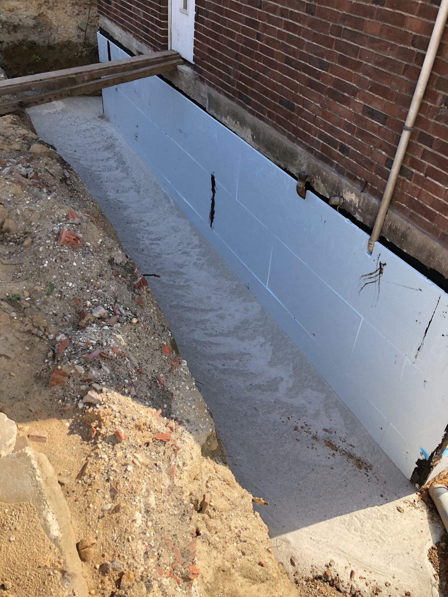

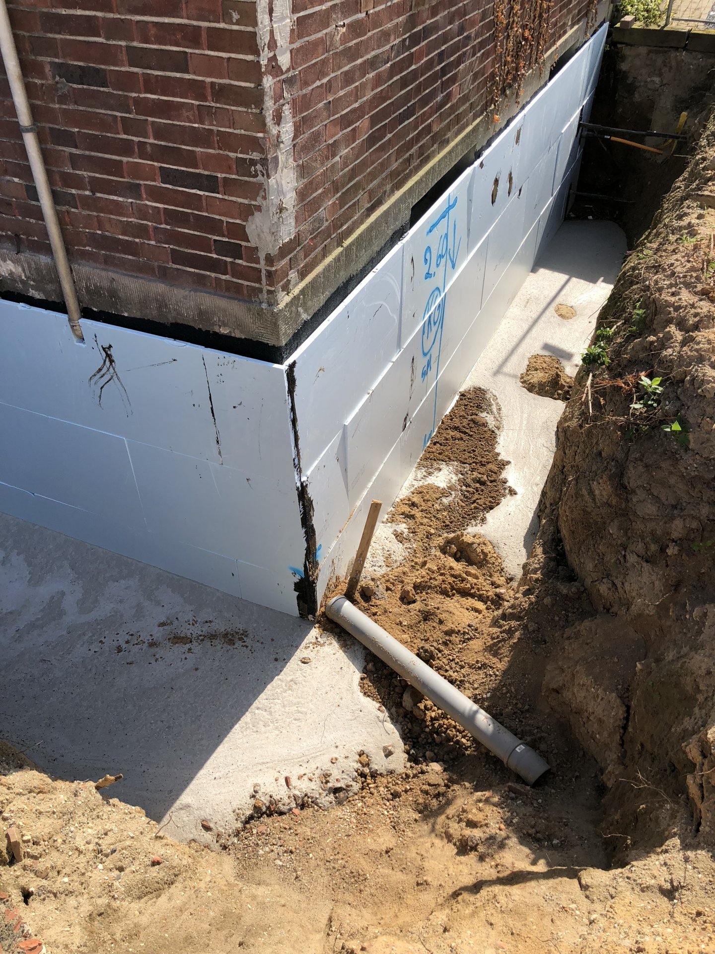

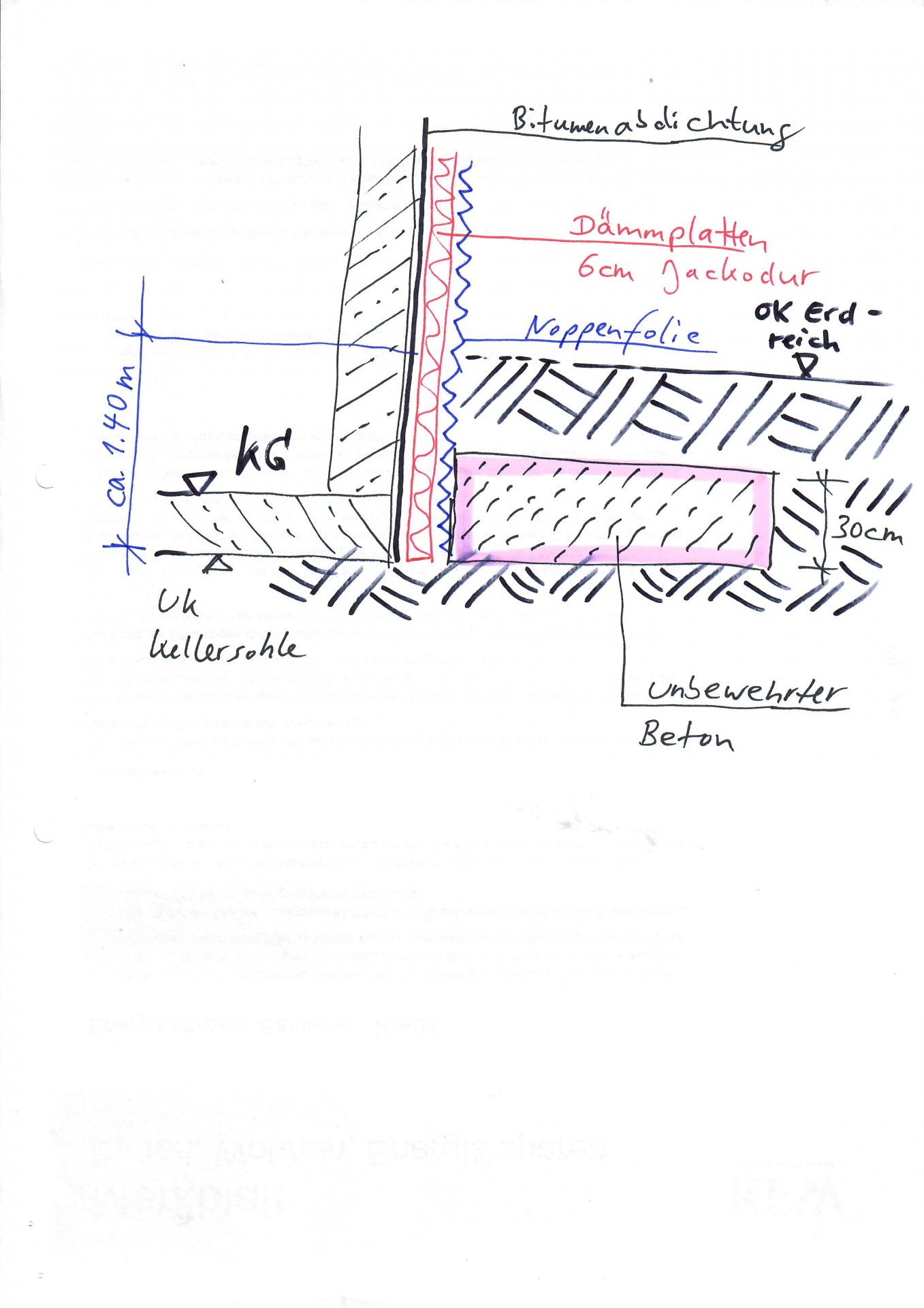

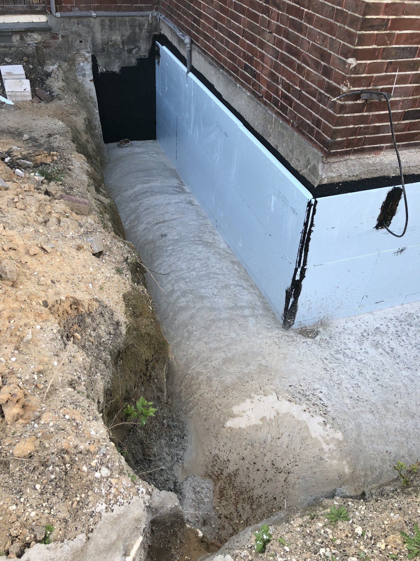

    Eine Baufirma hat im Zuge der Haussanierung die Kelleraußenwände abgedichtet.
    Nun hatte der Bauleiter für ein anderes Projekt eine Fuhre Beton zuviel bestellt.
    Diese 7 m³ wurden nun am Sockel der Kelleraußenwand abgelassen (Fläche rot umrandet).
    Die Firma meinte, das wäre jetzt sogar besser. Nun könnte am Sockel in ca. 30cm Höhe
    erst recht kein Wasser eindringen.
    Stimmt die Aussage oder nicht? Oder wird sich das Wasser seinen Weg suchen?
    Der Grundwasserspiegel liegt 4-5m unter Kellerfußboden.
    Hat jemand eine Idee?

    NEINNNNNNNNNNNNNN
    Bei Ihnen wurde gerade eine sachschaden in Mehrere 10 Tausend Euro verursacht....

    Um es kurz auszudrücken 'die ham was an der Latte', abstemmen und entsorgen aber ganz fix, die Begründung ist auch völliger Unsinn, im Gegenteil das führt eher zu Problemen.

    Super, dann werde ich der tollen Firma das morgen mal auf dem Tisch knallen.

    Natürlich ist die Perimeter und Abdichtung, die beim Abstemmen ja sicher beschädigt wird, auch wieder zu ergänzen.

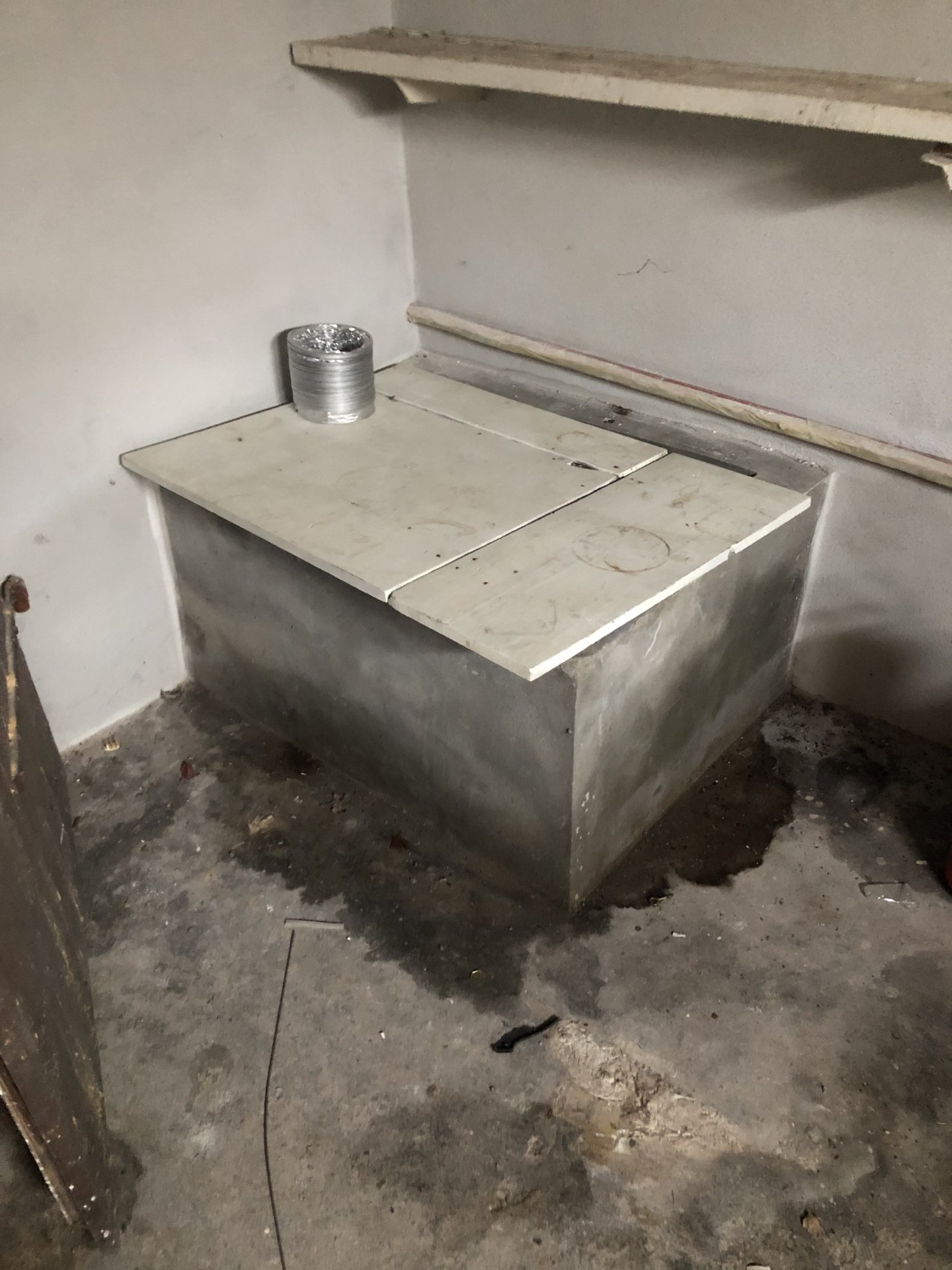

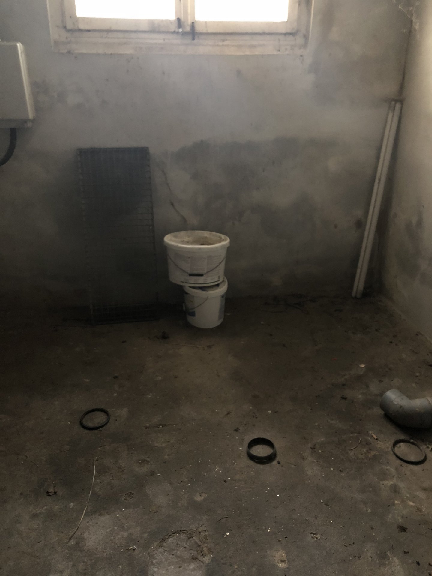

    So sieht es jetzt im Keller aus. Die Firma meinte es wäre Kondensat Wasser. Das würde ja schließlich an den kältesten Stellen entstehen.
    Am liebsten die Doppelhaushälfte abreißen und Neu bauen, ohne Keller.
    Der Nachbar hat wohl auch schon Wasser im Keller stehen.

    Was ist das auch für eine homöopathische Perimeterdämmung? Wenn auf, mach doch bitte mindestens 8 cm, dann bleibt es im Keller auch angenehm.

    Das hat erstmal nichts mit dem Beton da draußen zu tun, die sollen erstmal Rückbau machen und dann schauen wir mal weiter.

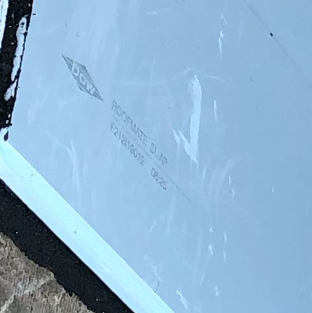

    Sieht eh aus wie eine DOW roof plate, vllt gibt der TE uns den Aufdruck da von der Platte...

    hier eine Vergrößerung vom Foto, es handelt sich um einen DOW Roofmate SLAP

    Ich Laie - was soll die bringen? Reiner Schutz der Abdichtung plus Mindestmindestminiumdämmung?
  12. SIL
    10.867
    4.215
    Nein aber da muss ich nachschauen roof hatte eigentlich keine PW oder PB Zulassung.

    4.215
    Also der Beton muss da raus, unabhängig von hydraulischen Verhältnissen, wurde dort ja eine Last von ca 7x 2.1 t Frischgewicht eingebaut, im ungünstigen Fall 'zieht' diese Masse am Gebäude und führt zu Verformungen, ich vermeide den Begriff Setzung erstmal, falls eine Drainage vorgesehen ist funktioniert diese mit 'diesem Keil' vermutlich gar nicht. Zusätzlich 'Wasser hat einen dünnen Kopf', nach den Bildern ist das nicht alles Kondensat was im Keller ist, ist aber auch Ja in der Bauphase und Niederschläge gab es ja massive in der letzten Woche. Hilfreich wäre es wenn sie einige spezif. Angaben zum Auftrag geben würden. Die 'Dickbeschichtung' ist aber in Ordnung? reaktive 2 lagig mit Gewebe und Kehlen Ausbildung...

    Was kann ich als Argument bringen; warum soll die Betonschicht abgerissen werden?

    Keller ist undicht und bleibt undicht. Nach Restbetonentsorgung ist eine Fachgerechte Abdichtung bis zum Komplettabriss nicht meht möglich.
    Die vorgeklebte XPS ist nur für optik gut.

    Statisch s. o., Beschädigung und nicht einsehbare Beschichtung Kehle Perimeter,, hinterläufigkeit der (senkrecht zwischen Beton und Wand /Peri) unbewehrter Beton erfüllt keine WU Richtlinie etc...

    Man hat bei Ihnen in der Baugrube sein müll Entsorgt! Technische Probleme siehe oben...

    Jetzt erst wird sich Oberflächenwasser aufstauen und in Keller eindringen

    Genau aber das kommt drauf an was beauftragt ist, die Firma könnte noch mit 'Drainplatten' vor der roof arbeiten.
  20. SIL
    10.867
    4.215
    Ich denke das waren soweit genug Begründungen, falls der Unternehmer sich halt quer stellt bleibt dann halt nur Sachverständiger und Stopp der weiteren Arbeiten.
