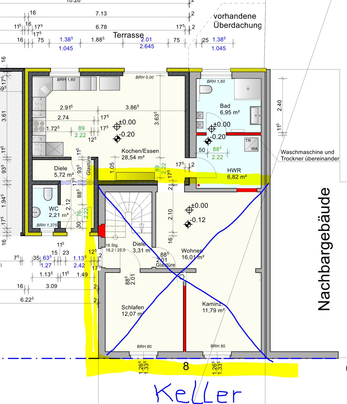

    Die Doppelhaushälfte, aus 1935, wollte mein Chef für uns sanieren. Wir wollten diese dann anmieten. Später evtl. kaufen.
    Aber das geht ja schon gut los.
    Also denke ich, den Beton abreißen und dort eine Drainage legen um das Wasser vom Haus weg zu führen?
    Hinter dem Haus soll ein Erdgeschossanbau kommen. Soll hier die Betonplatte unten am Keller auch am besten weg?

    Also den Beton vorne an der Strasse und links am Haus entfernen. Und wo eh aufgemauert wird, belassen?

    Also mit dem Beton unten, ich weiß ja nicht. Aber da wo aufgemauert werde soll, unter dem Anbau hinten, muss doch eh eine Gründung zum aufmauern hin.
    Vorne und an der Seite des Hauses muss der Beton entfernt werden.
