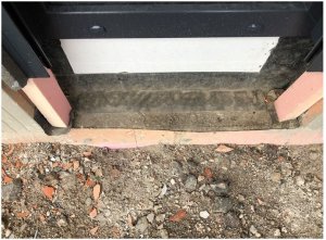

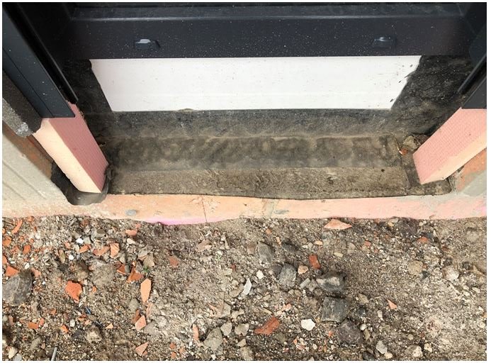

    1. Anschlüsse bodentiefe Fenster
    Die Rohbauer haben damals die Bodenplatte abgeschweißt und die "Dachpappe" ziemlich weit raus geholt. Der Fenstermonteur hat dann die Abdichtung der Fenster einfach die Pappe geklebt und am Mauerwerk hochgeführt. Der Mauerer der mir jetzt die Abdichtung macht, will die überflüssige Dachpappe wegschneiden, mit einer 2-K Dichtschlämme anschließen und zum Schluss noch alles mit Flüssigkunststoff "bearbeiten". Beim Baustoffhändler haben die uns noch eine Art Vlies für die Anschlüsse mit der Dichtschlämme an die bodentiefen Fenster mitgegeben.

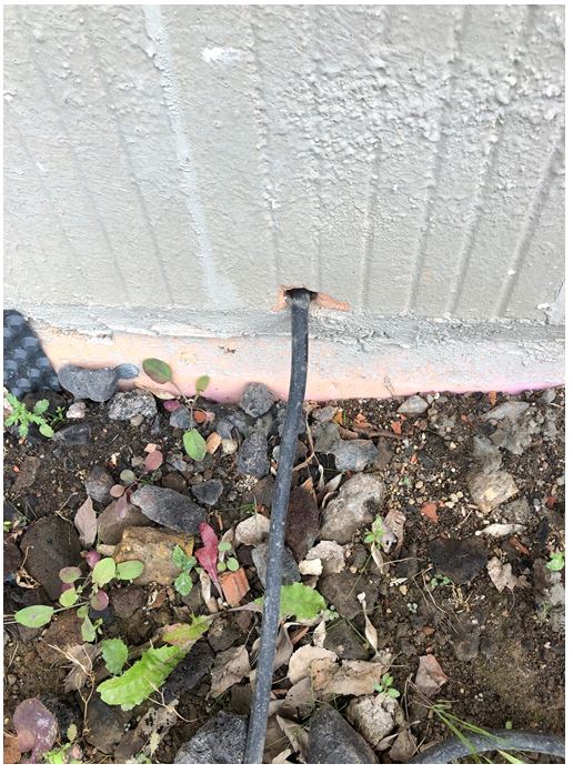

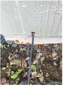

    2. Kabeldurchführung aus dem Außenmauerwerk
    Der Elektriker hat zwei Elektroleitungen aus dem Außenmauerwerkt durchgeführt. Beim Baustoffhändler wurde mir gesagt, dass ich das nie wieder mehr 100% dicht bekomme. Haben wir auch diese oben beschrieben Vlies mitgegeben, dass ich daraus eine Art Manschette mit machen kann und dann mit der Dichtschlämme arbeiten kann.

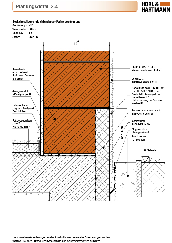

    Es gibt Standard-Details für Deine Situation.
    Es sieht so aus, als ist hinter der Sockeldämmung keine Abdichtung, richtig?
    Dann erstmal Sockeldämmung runter und den Rohbau abdichten.
  7. #7 Fabian Weber, 12.08.2021
    16.500
    6.587
    Das zweite Foto sieht so aus, als wäre zu hoch angeschüttet. Der Rücksprung für die Perimeterdämmung muss mindestens 15cm (planerisch 30cm) über Gelände liegen. Dann ist Dein Kabel auch aus dem gefährdeten Bereich raus.

    Als erstes würde ich den Elektriker antanzen lassen und ihn eine richtige Mauerdurchführung einbauen lassen. Evtl kommen da auf dich die Materialkosten zu, oder mal ins Angebot schauen, was dort zum Thema Mauerdurchbrüchen/Außenverkabelung steht.
    Flüssigkunststoff ist gar nicht mal so schlecht, wenns richtig ausgeführt wird. Wobei ich mir gerade die Frage stelle, wie die Sockelabdichtung später aussehen sollte.
    Wenn ich es machen würde, würde ich bis 30cm über GOK mit Reaktivabdichtung arbeiten. An die kann dann die Abdichtung der Bodentifen Fenster angearbeitet werden.
    Heißt, erst die Sockelabdichtung, danach die Abdichtung der Fenster/Türen.
    Noch was zum Thema Bodentiefe Fenster/Terrassentüren:
    Wenn diese bodengleich ausgeführt werden, gehört vor die ganze Wand eine Fassadenrinne...

    @ Fabien Weber: Bei uns ist hinter der Perimeterdämmung keine Abdichtung drauf und auch keine Mauerwerk. Bei uns wurde die Bodenplatte (28 cm dick) geschalt, dann die Perimeterdämmung und dann der Beton gegossen. Die erste Steinreihe sitzt mit Bündig auf der Dämmung. Danach wird die Abdichtung auf die Dämmung bis 15 über GOK aufgetragen.
    So wie ich das bis jetzt von bekannten bzw. anderen Baustellen kenne, ist dieses wohl hier üblich.
    Bauen den alle so falsch? Auch in Anwesenheit von Bauleiter. Auch unser Bauleiter hat uns da so „vorgeschrieben“.

    Innendrin ist leider schon alles fertig und der Eli hat es damals selber so aufgeführt und im
    Angebot gibt es keine Position für Mauerdurchbrüche.
    Wir haben auch mit einer Reaktivabdichtung angefangen abzudichten (mit Weber d24). In der ersten Lage wurde die Armierung mit eingearbeitet uns eine zweite schicht kommt auch noch drauf. Der Maurer der das bei mir macht, hat auch die bodentiefen Fenster mit der Abdichtung eingearbeitet. Da drauf wollte er noch als letzten Schritt Flüssigkunststoff mit einarbeiten. Der Fensterbauer hat sein Gewerk vorher abgedichtet.
