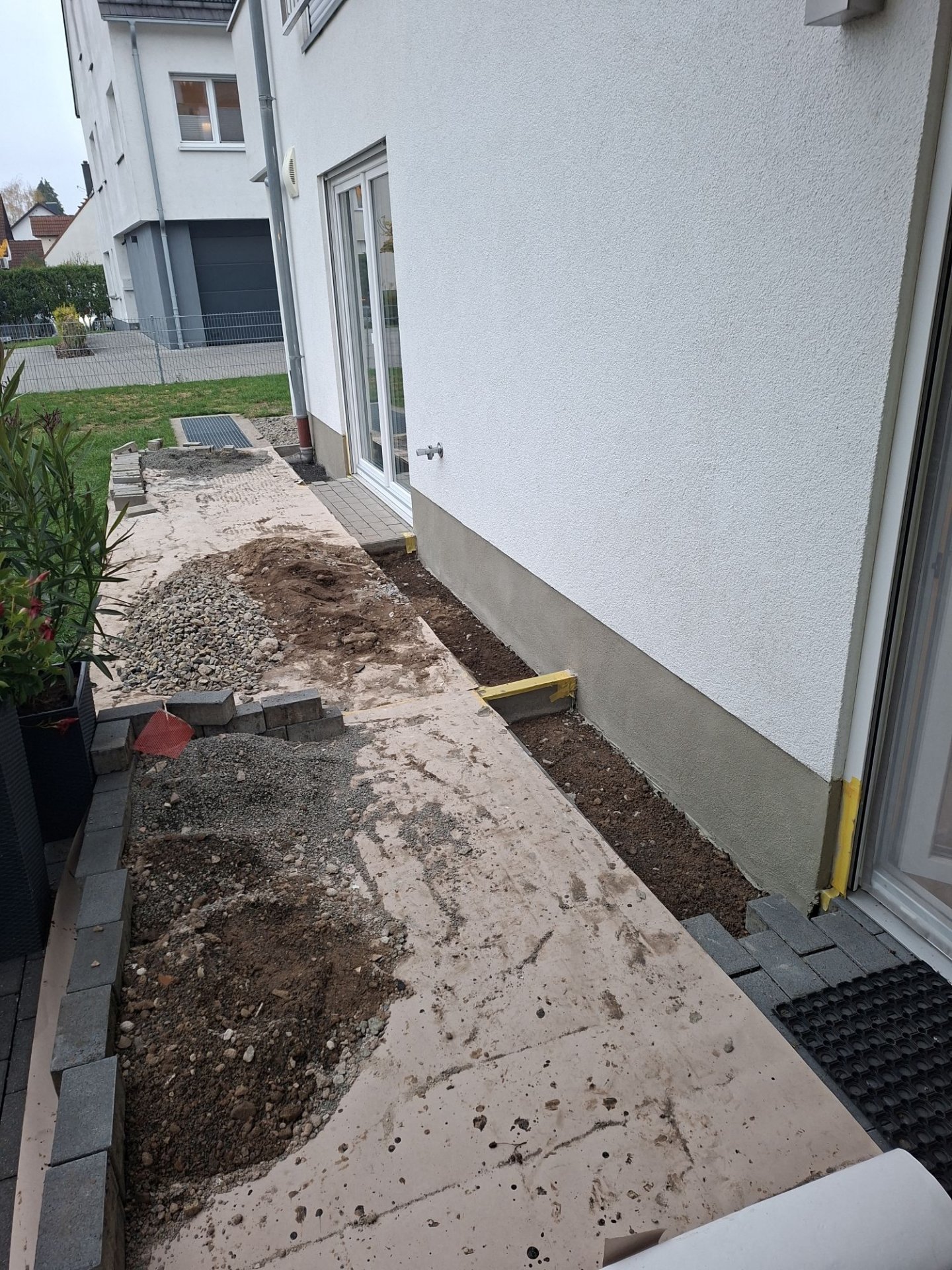

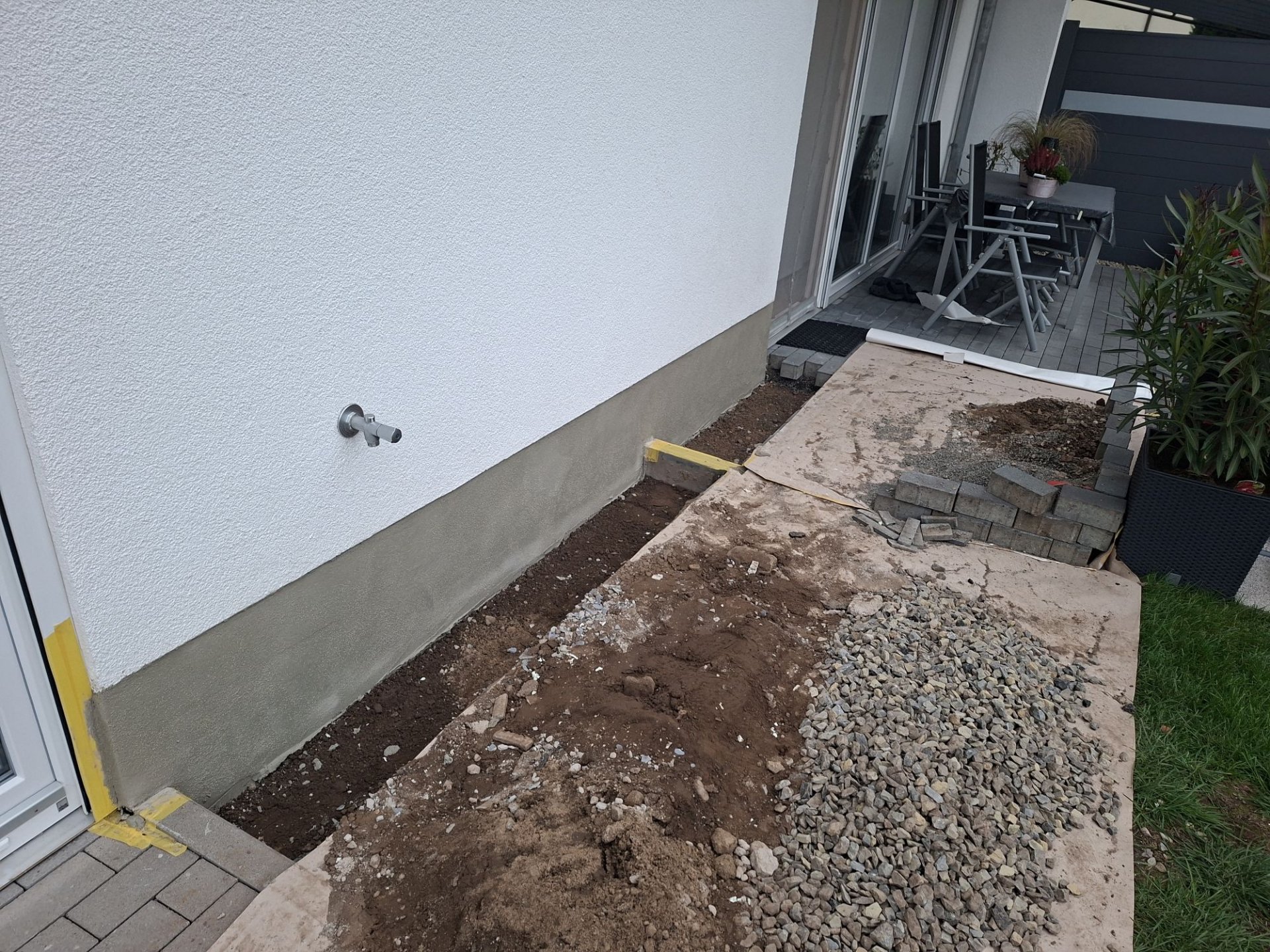

    wir haben bei uns in der Wohnung Feuchtigkeit, da die Abdichtung beim Bau nicht vernünftig ausgeführt. Jetzt wird dies von einer Firma behoben. Was mich ein bisschen wundert, ist die Tatsache, dass nicht alles komplett freigelegt wurde und die Terrasse und Fenster ausgespart wurden. Meiner Meinung nach kann doch auch über die Terrasse und unter den Fenstern Feuchtigkeit eindringen. Vielleicht gibt es ja jemanden, der eine Meinung dazu hat.
    Vielen Dank im voraus!

    Anhand der Bilder vermute ich, dass es aufgrund der Feuchtigkeit zu Putzabplatzungen im Sockelbereich gekommen ist. Diese wurden jetzt durch einen neuen Putz im Sockelbereich instand gesetzt. Leider hat man den Putz im unteren Bereich nicht abgeschrägt, was die Abdichtung mit beispielsweise einer Dichtschlämme erschwert. Insofern ist die fehlende Abdichtung im Bereich der Terrassentür, nicht der einzige Mangel bei diesen Arbeiten. Wobei es sein könnte, dass man einen Putz verwendet hat, der keiner weiteren Abdichtung bedarf. Hierbei ist allerdings zu beachten, dass diese Putze eine Mindestschichtdicke benötigen, um ihre abdichtende Wirkung zu entfalten.
